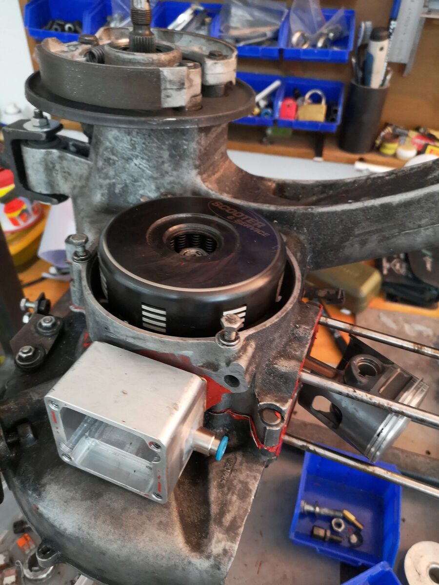

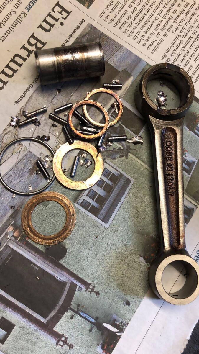

    Bin zZ auch in der Situation, allerdings mit zwei Baustellen! Hab mich entschieden etwas Kohle zu sparen und mich zeitlich nicht unter Druck zu setzen. An der Wideframe sollen alle meine Ideen umgesetzt werden und das geht ins Geld, obwohl ich "fast" alles selber baue, die Ratte hingegen muß "nur" wieder komplettiert werden, aber auch das kostet. Egal, was ich sagen wollte, mein gehohnter Zylinder mit Grandsport Kolben war die Arbeit nicht Wert, gehe jetzt den Weg in Richtung "306"...
    Ja ich hab auch 2 Baustellen, hab die smallframe auch schon mal zerissen weil ein Quattrini *huch hab ich das laut gesagt* dafür bestellt wurde bevor es meine KuWe auf der GS zerissen hat :(
    Nebenbei hat es mir eine Niete und den Deckel am Primärkorb zerlegt, also hat die zwangsläufige Revision sogar was gutes.
    Dazu kamen gleich noch die CNC bearbeiteten CR80 Beläge ausm GSF in die Kupplung rein.
    Kurbelwelle wurde vom Flexkiller (GSF) auch zerlegt. Wollten ein anderes Pleuel einbauen, das war aber leider zu breit. Mal schauen wie es da weiter geht.
    Ich hab mich dazu entschieden den Zylinder hohnen und Nikasil beschichten zu lassen. Kommt immer noch günstiger mit neuem Kolben also ein neuer Zylinder. Vor allem spar ich mir die Fräserei im Auslass usw. Ein neuer Kolben ist bestellt, direkt in Italien. Mal schauen wann der kommt. Im Kontakt mit dem Zylinderaufbereiter hat er mir gesagt dass ich den "A" Kolben brauche, auf den Kolben wird dann gehohnt und beschichtet. Bin gespannt wie ein Flitzebogen.

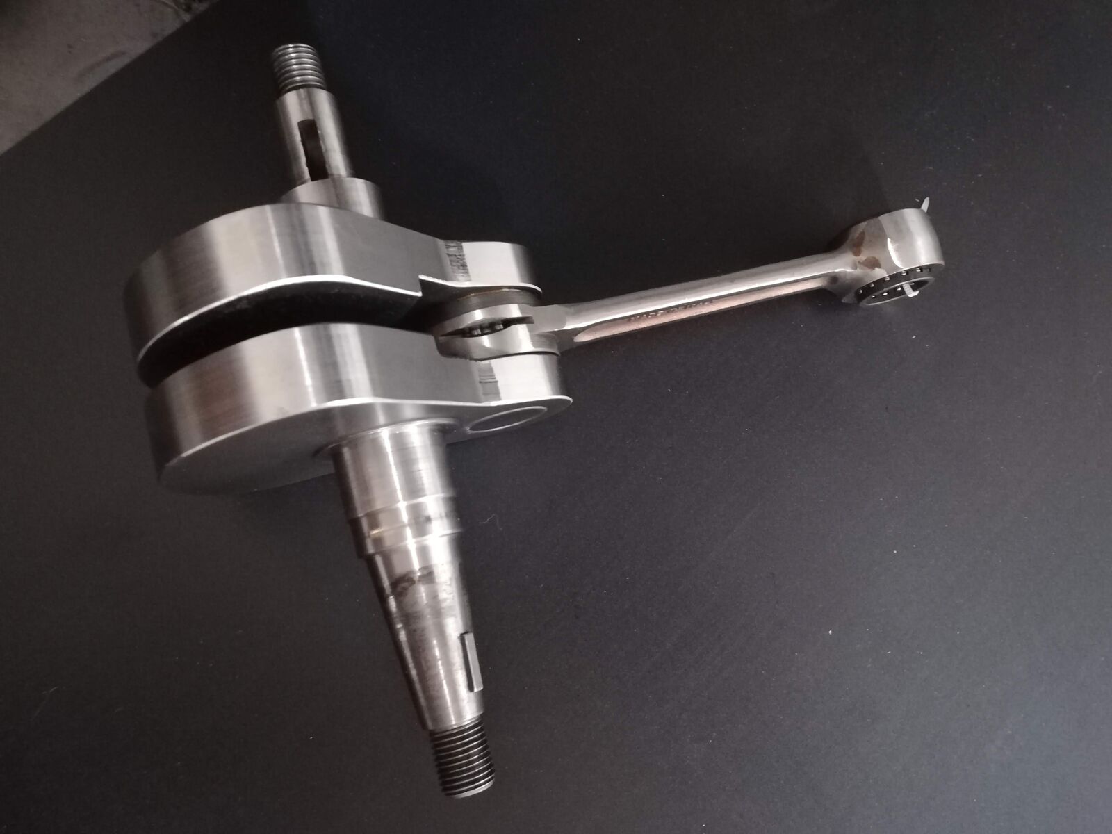

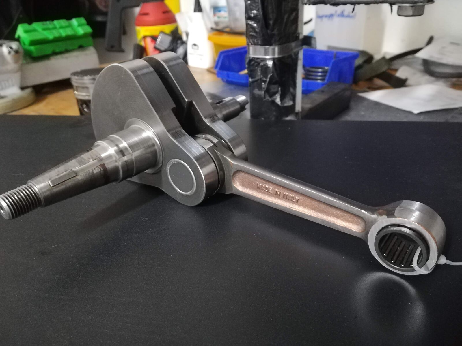

    Die Welle hab ich zum Flexkiller gegeben. Der hat ein Mazzu Pleuel eingebaut und den Hubzapfen verschweisst. Nun ist die Welle wieder Pfennigfrisch.
    Lager sind auch bestellt, sollten Montag oder so kommen. Dazu noch der neue Kolben. Zylinder fahr ich erst mal so. Ein wenig nach bearbeitet. Denke sollte noch ausreichen für über 20 Pferde (Falls nicht kommt ggf. was neues her) :-9

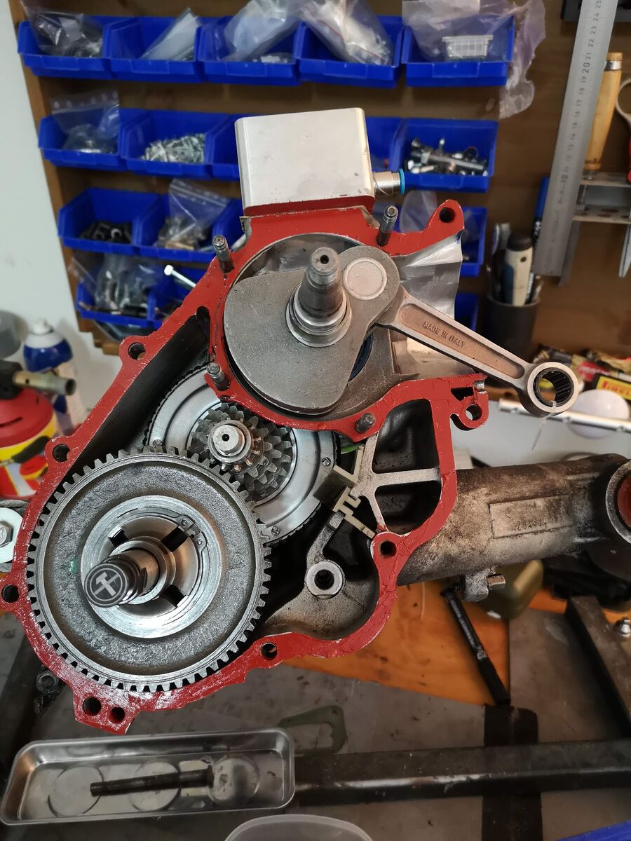

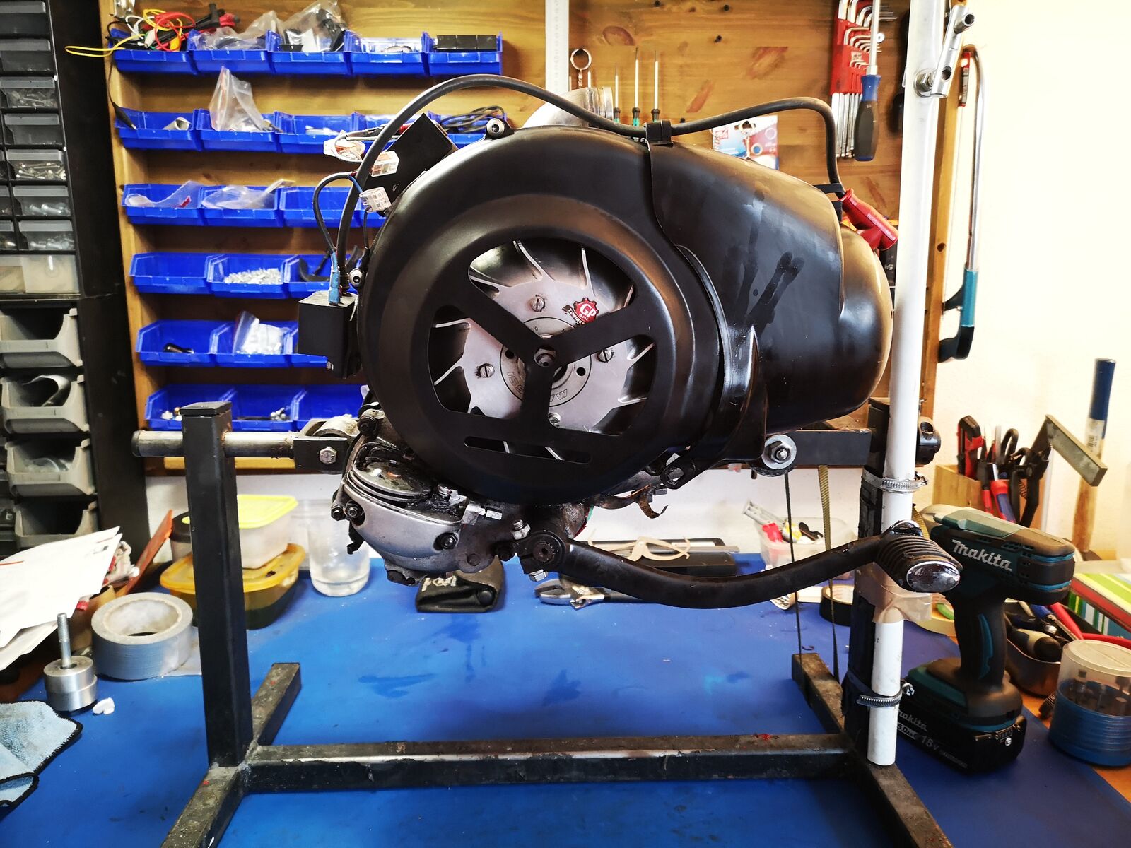

    Hab mich im Urlaub nun die letzten zwei Tage mit dem Motor beschäftigt, und siehe da, kaum ist man drin im Thema läufts auch wieder gut dahin. 2-).
    Einzig was mich wieder in den Wahnsinn trieb, eine nicht so ganz passende Motordichtung. Naja, gibts halt demnächst wieder nur SIP Premium, original Piaggio oder SCK mit Dichtlippe. Wer billig kauft, kauft zwei mal ;)
    Auch der Testkick war erfolgreich. Freu mich schon wieder das Ding mal "gemütlich" zu bewegen.

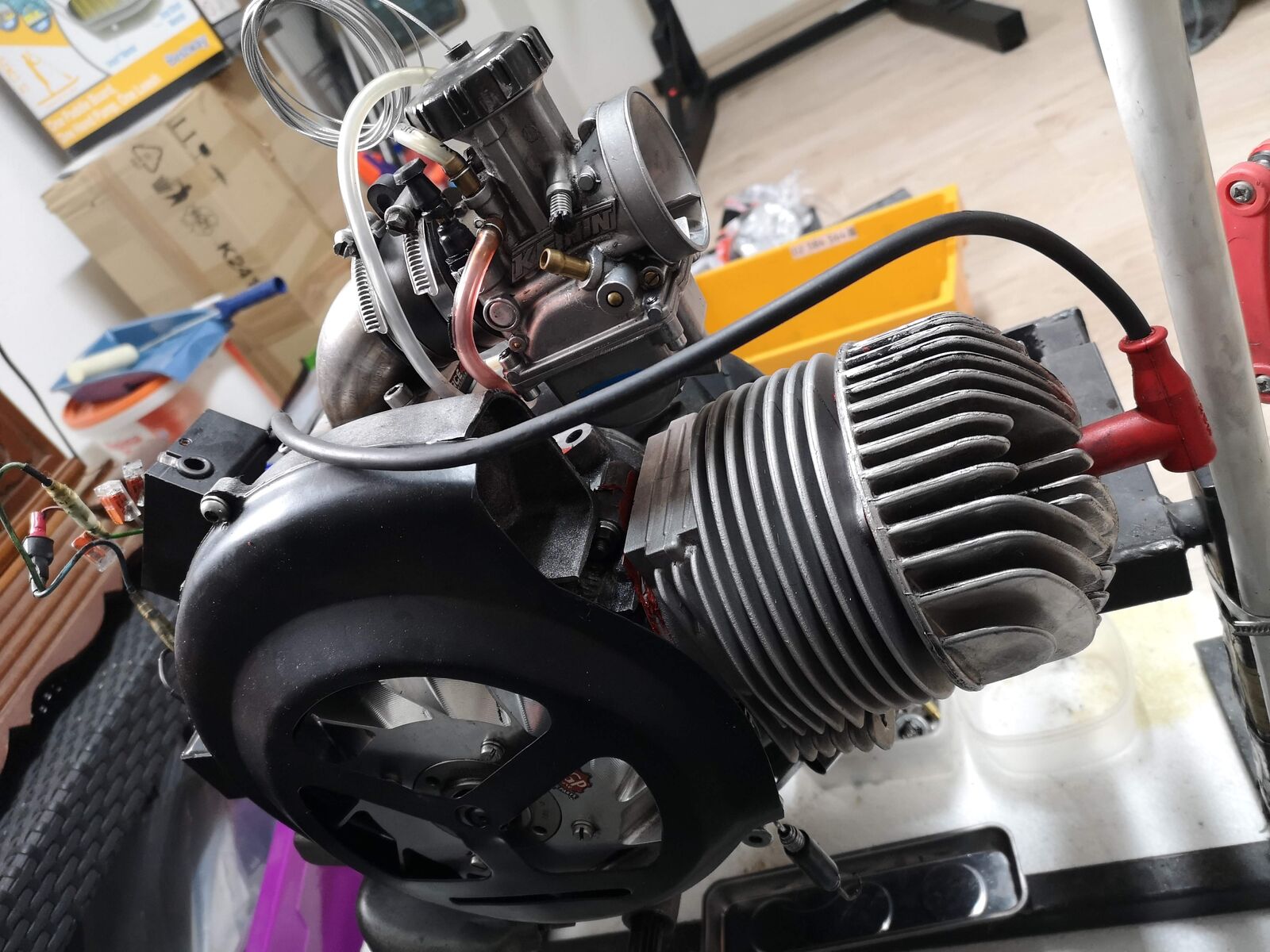

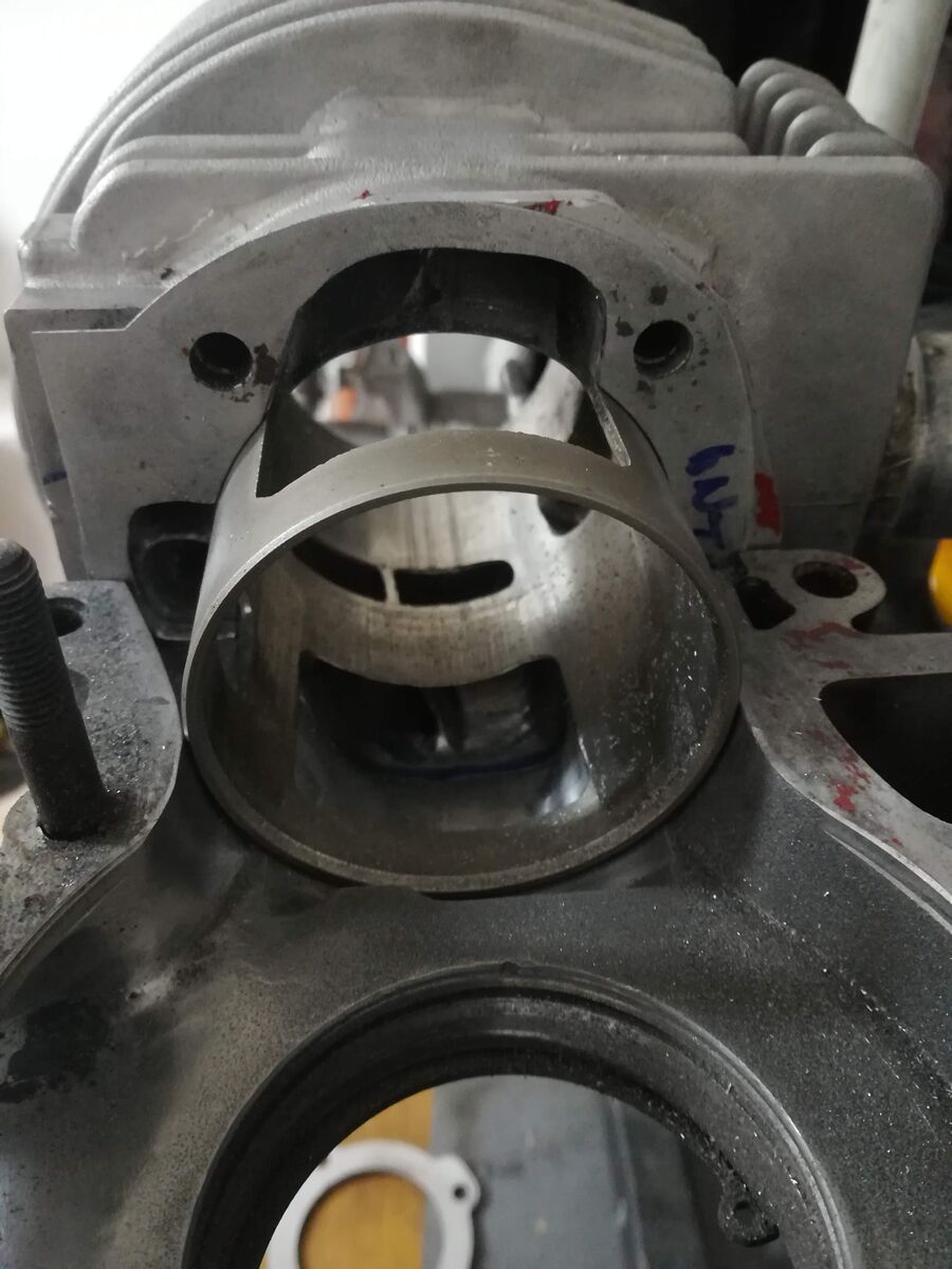

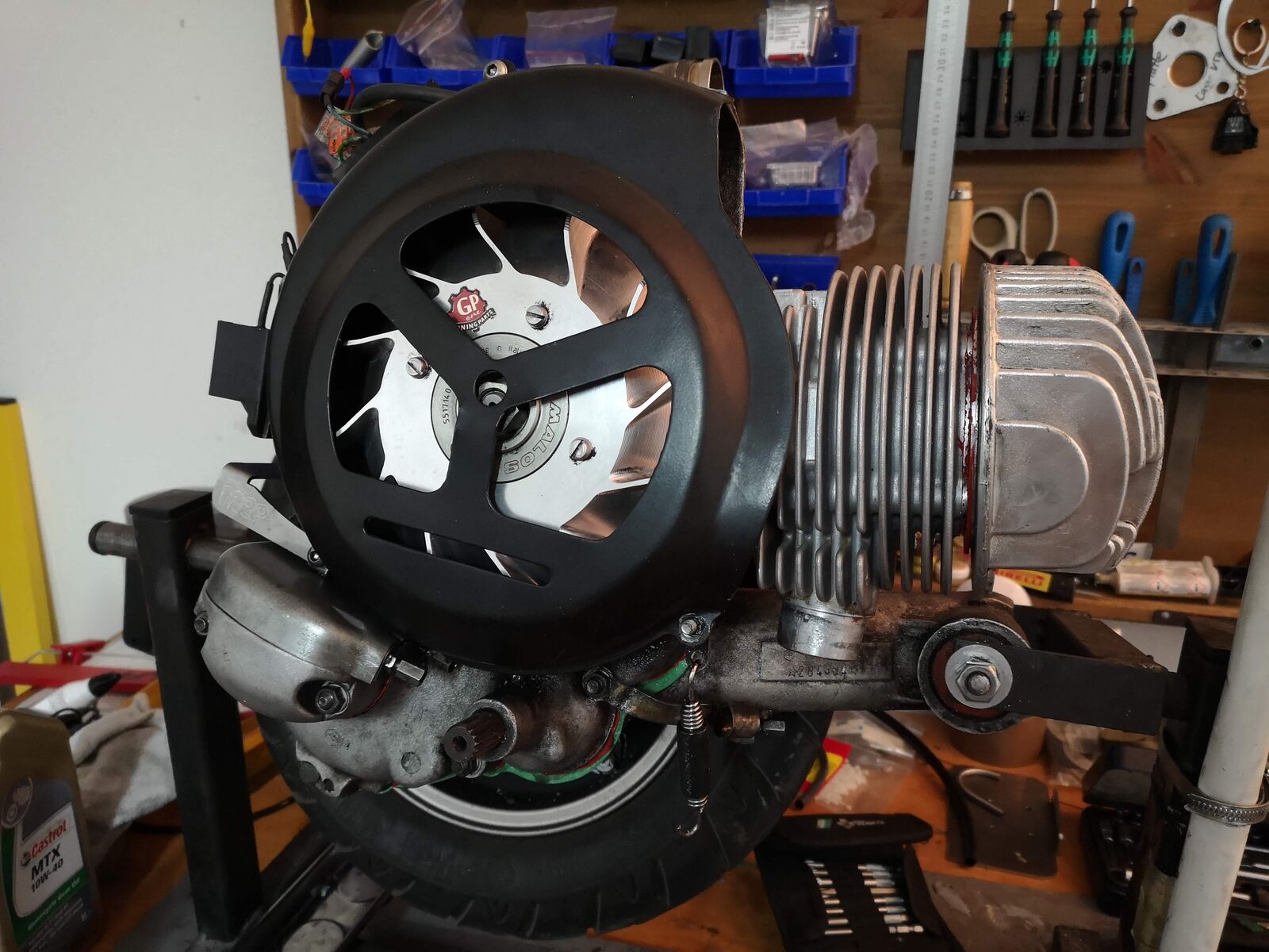

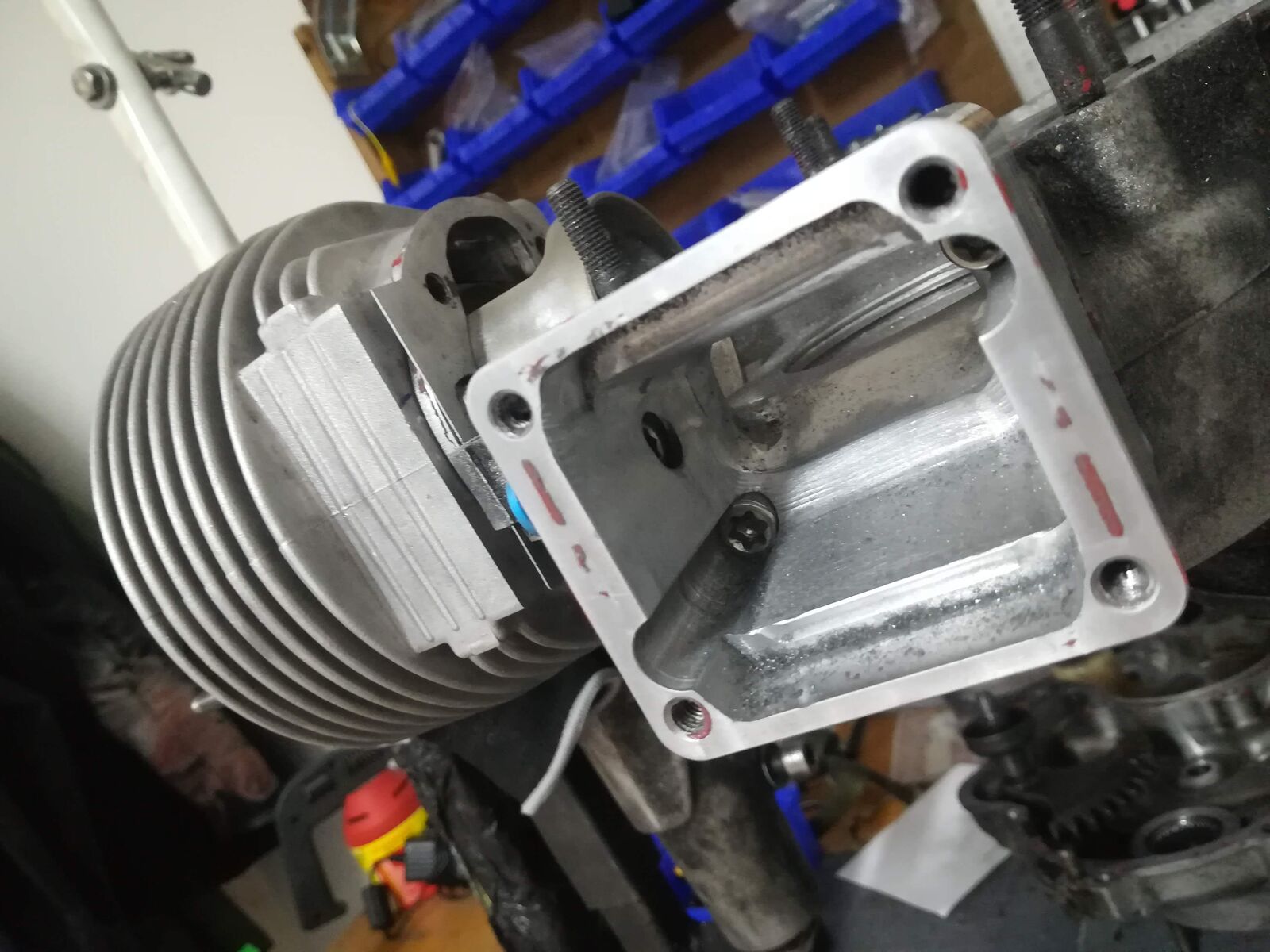

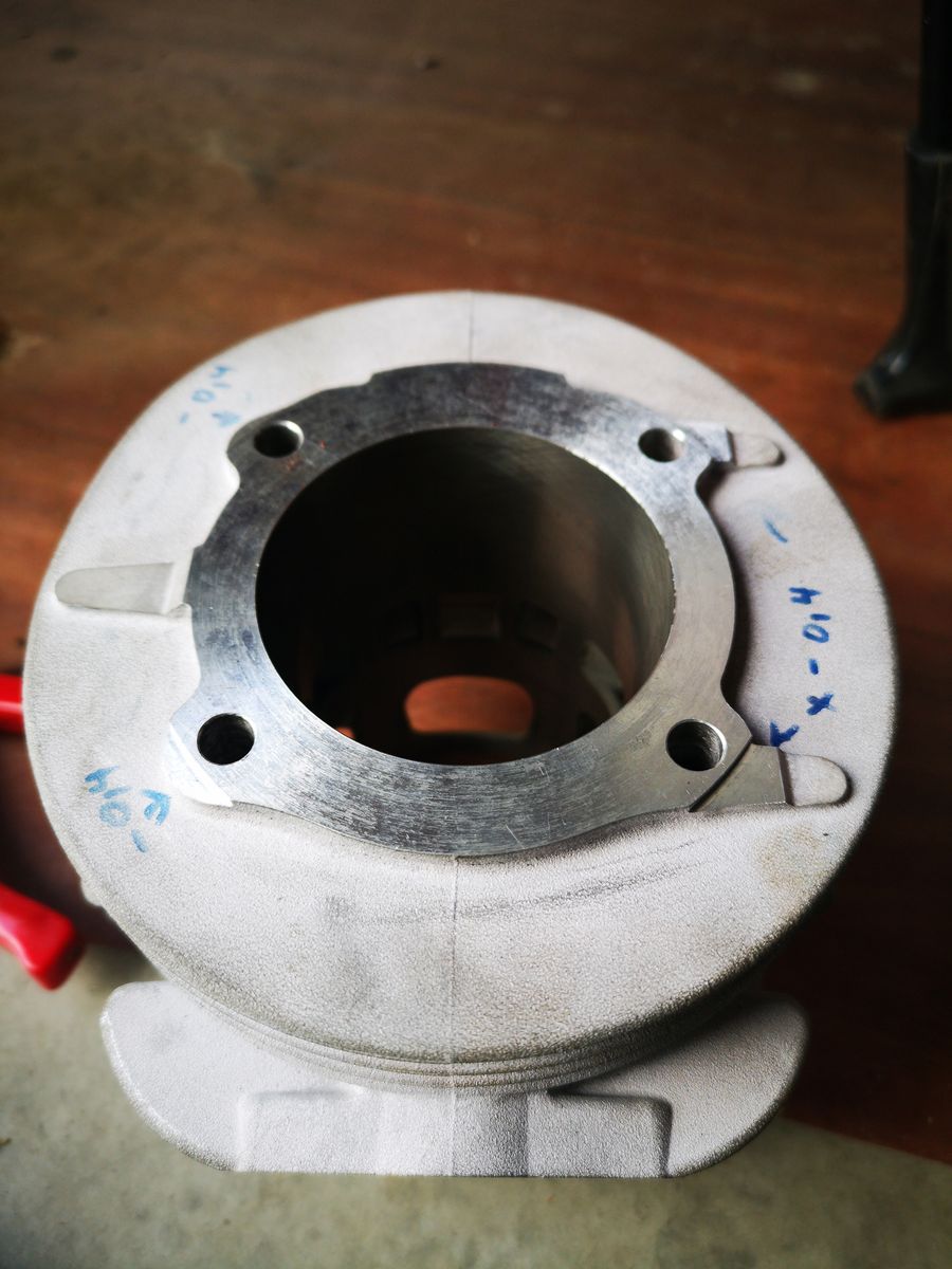

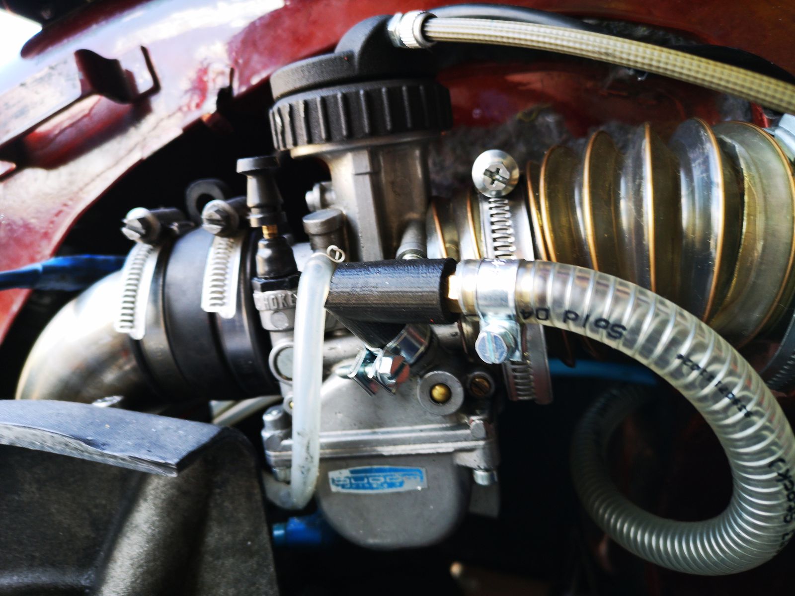

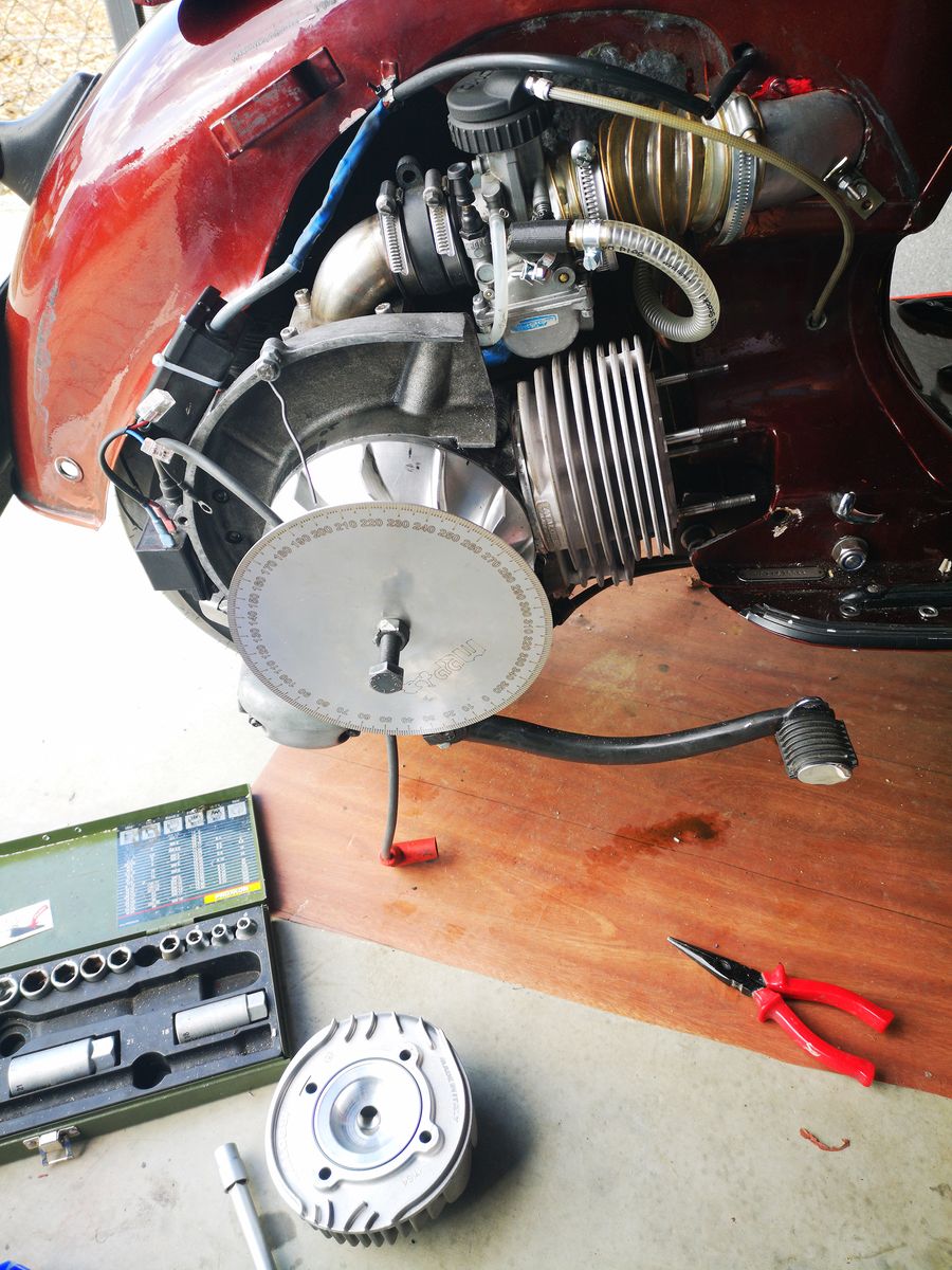

    Da ich ja immer gern an zwei Baustellen gleichzeitig arbeite, hab ich den angeranzten Quattrini raus geschmissen und mir einen Malossi MHR 187 gekauft.
    Den habe ich nun auf die Steuerzeiten des FalkR Elron mit 124/184 VA30 angepasst.
    Damit ich auf die empfohlene Quetschkante von Malossi mit 0,8mm komme, musste ich den Zylinder oben 0,3mm abdrehen lassen.
    Heute oder spätestens morgen kann ich den Motor dann mal laufen lassen denke ich.

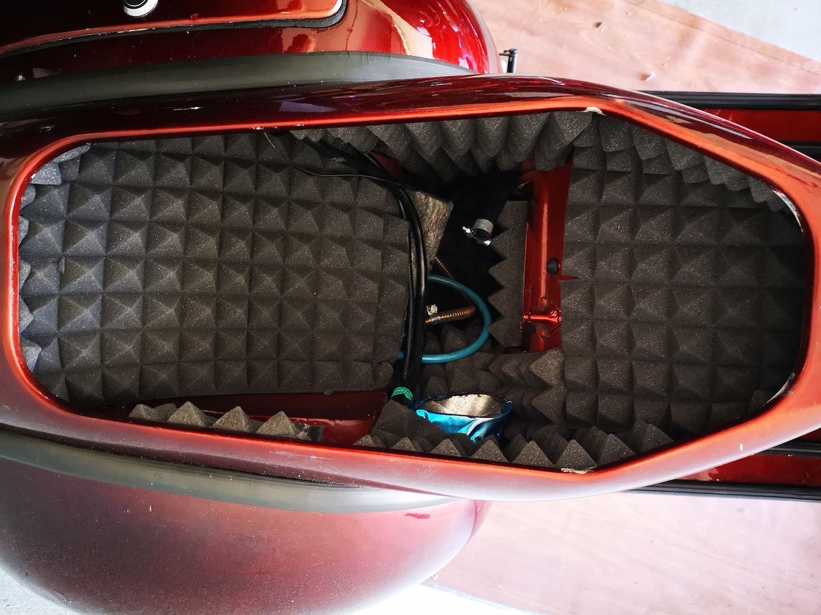

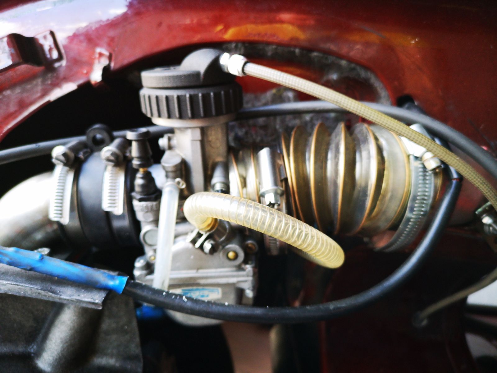

    Zusätzlich ist der Rahmen innen nun komplett gedämmt.

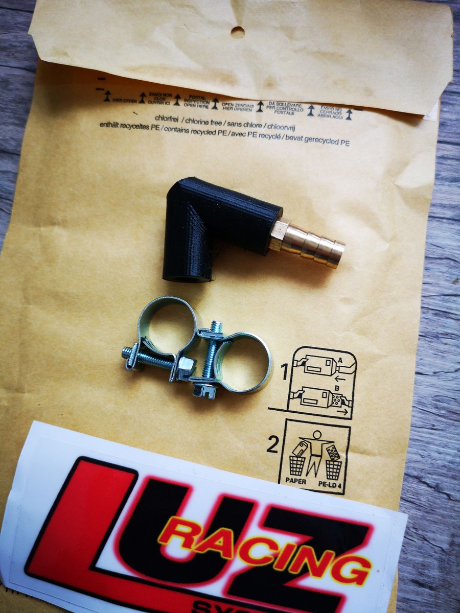

    Auch ein LUZ Winkelstück für den Vergaser ist nun dran damit der Schlauch nicht so einen Bogen zum Vergaserbenzinanschluss machen muss.

    Sieht wie immer sehr gut aus !
    Die Idee mit dem Dämmschaum werde ich bei meiner V50 auch mal umsetzen.

    Quetschkante 0,8 ist aber sehr ambitioniert, wo steht da die Zündung und vor allen Dingen, da musst du sicher sehr kräftig auf den Kicker treten...
  • Labelsucker
    1,210
    18,930
    3,258
    Vespa Club Regensburg
    • June 2, 2020 at 07:11
    • #412
    Ist Vorgabe von Malossi, konnte es auch nicht glauben
    • HubxBohrung: 60xØ63mm
    • Hubraum: 186,94cm³
    • Auslaßwinkel: 178,5°
    • Überstromwinkel: 122,5°
    • Vorauslaßwinkel: 28°
    • Quetschkante: 0,8mm (Kolben steht im oberen Totpunkt um 0,3mm zurück)
    • Verdichtung: 1:11
    • Überstromkanäle: 7
    • Kolbenringe: 1
    • Zündzeitpunkt: 18°v.Ot.

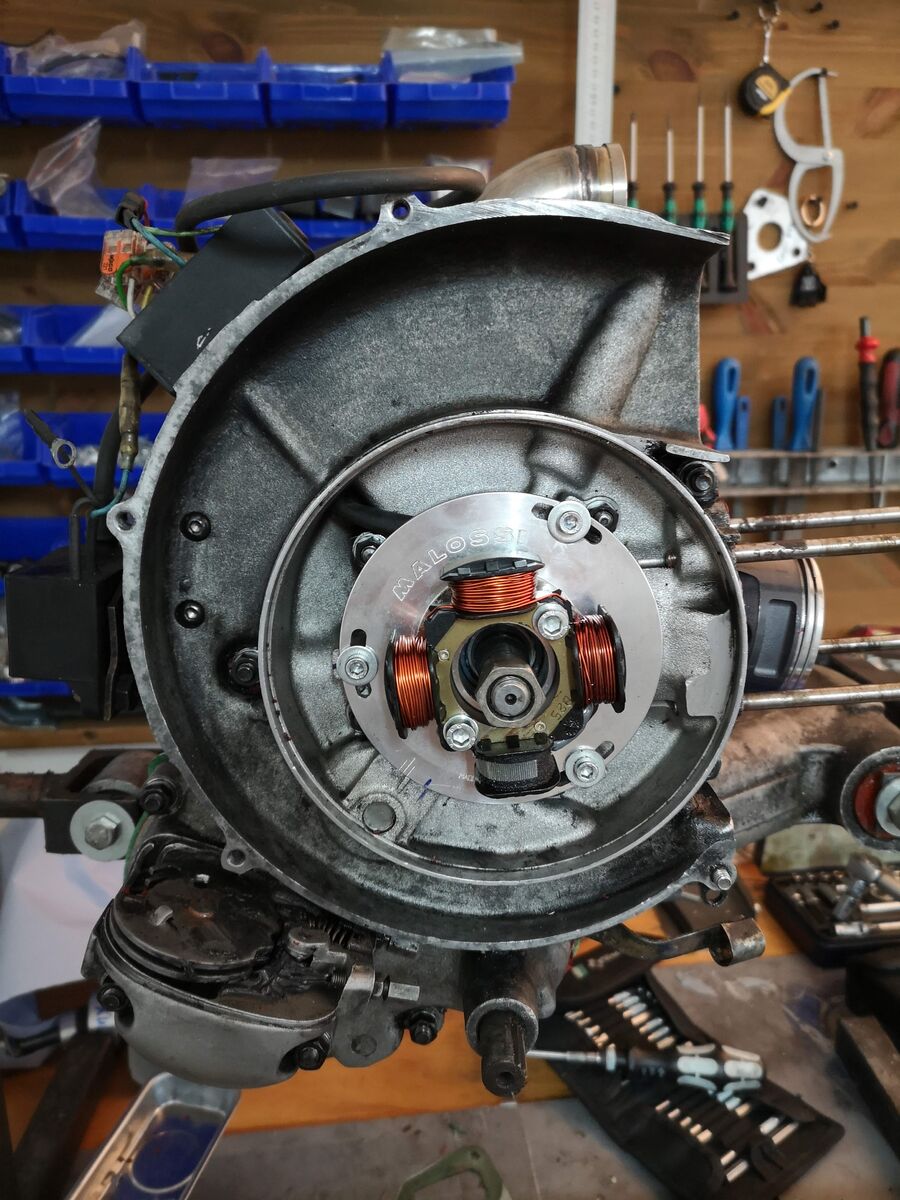

    Zündung mit Vespower auf passend geblitzt.
    Fährt sich echt schön muss ich sagen, nicht mehr so eine Drehzahlorgel natürlich mit der Quattrini, aber für die GS an sich passen m.M.n.

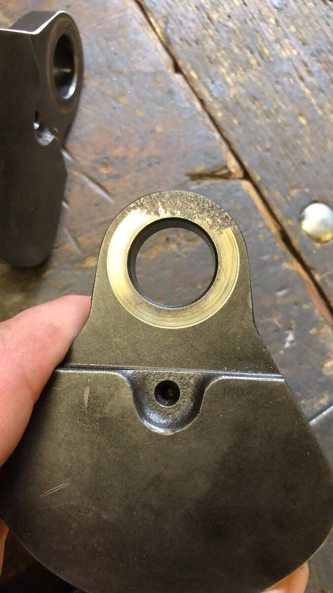

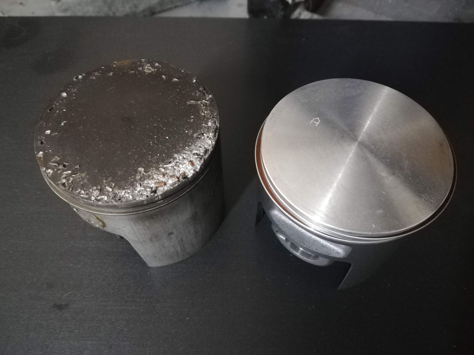

    • July 17, 2020 at 16:41
    • #414

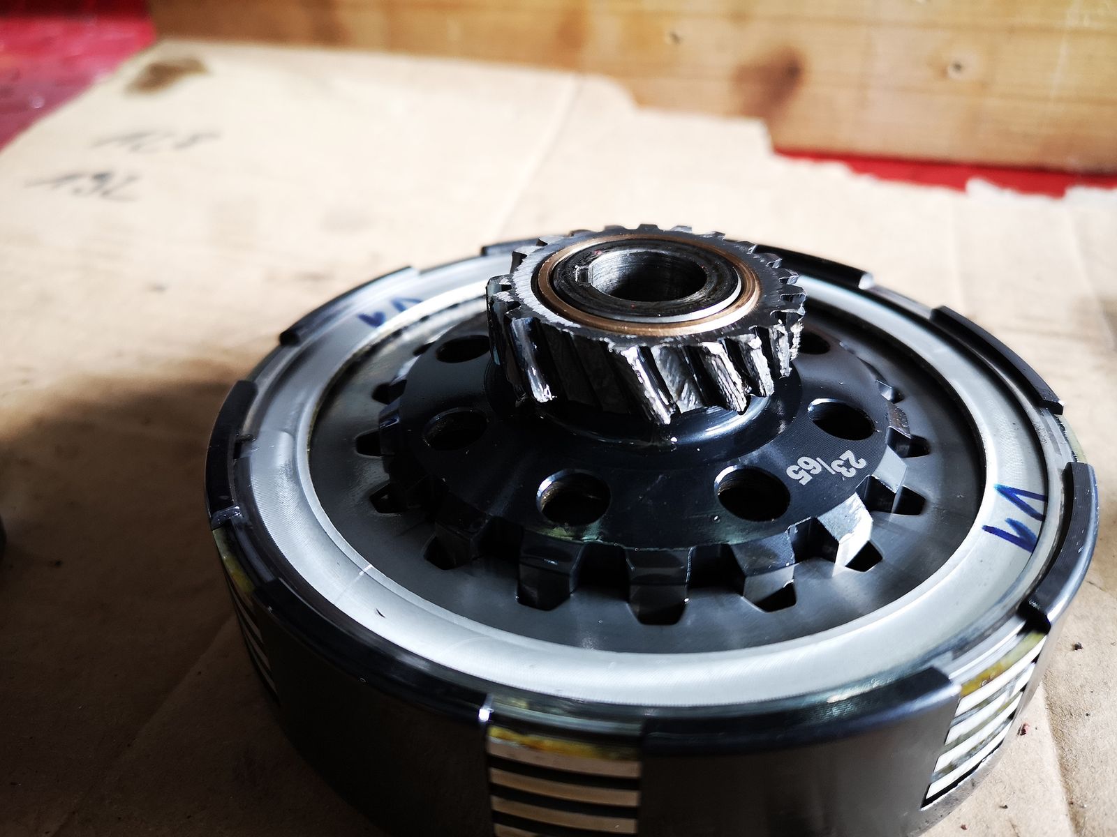

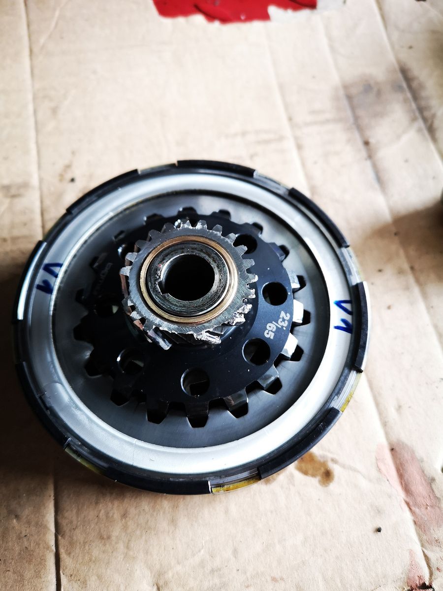

    Es hört halt nie auf :-1
    Meine Vespa Special 244ccm
    Mein GS/3 Projekt
    Mein YT Kanal
  • Schanzer
    449
    3,584
    618
    Ingolstadt
    VSX, VMB
    • July 17, 2020 at 16:59
    • #415
    Oh, Mist! Wieviele Kilometer bist du damit gefahren?
  • Sprint_1967
    48
    983
    141
    Sprint 125
    • July 17, 2020 at 17:42
    • #416
    Wie hört sich sowas beim fahren an?
    3,011
    31,284
    5,634
    • July 17, 2020 at 20:23
    • #417
    Junge, Junge.... was ist bei dir denn los ???
    Was für ein Scheiss :cursing:
  • Labelsucker
    1,210
    18,930
    3,258
    • July 28, 2020 at 20:05
    • #418

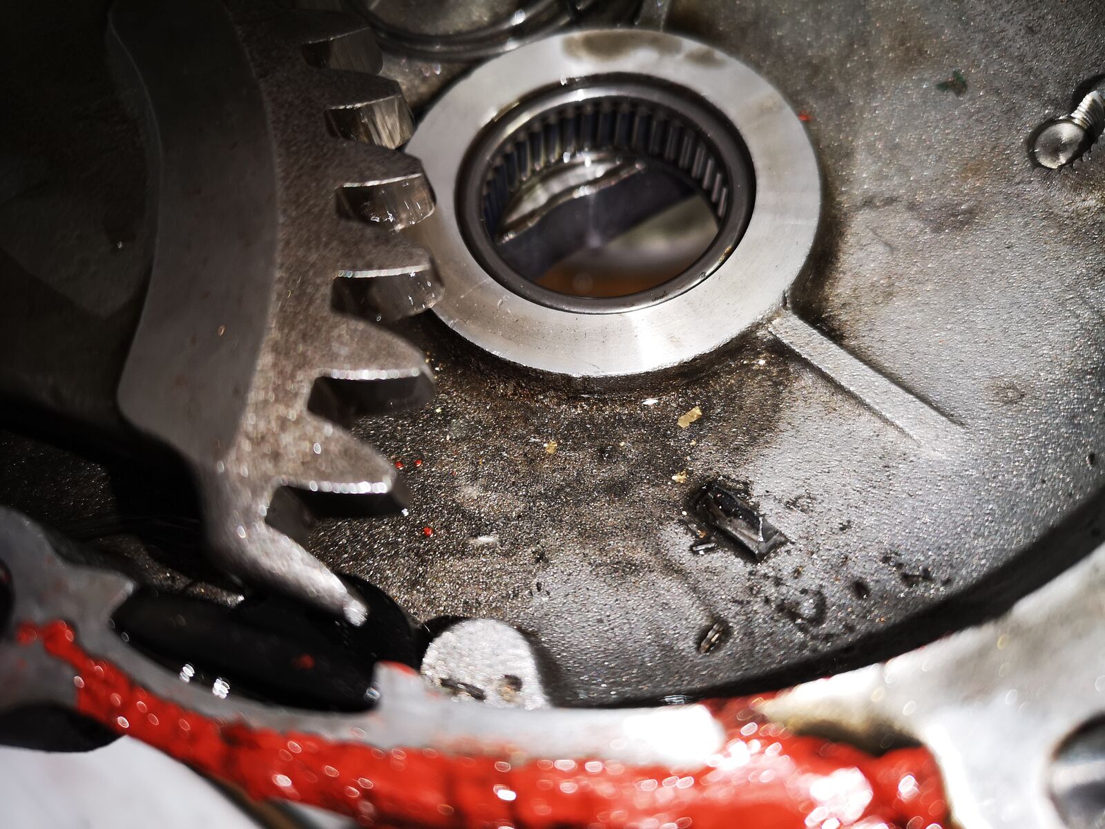

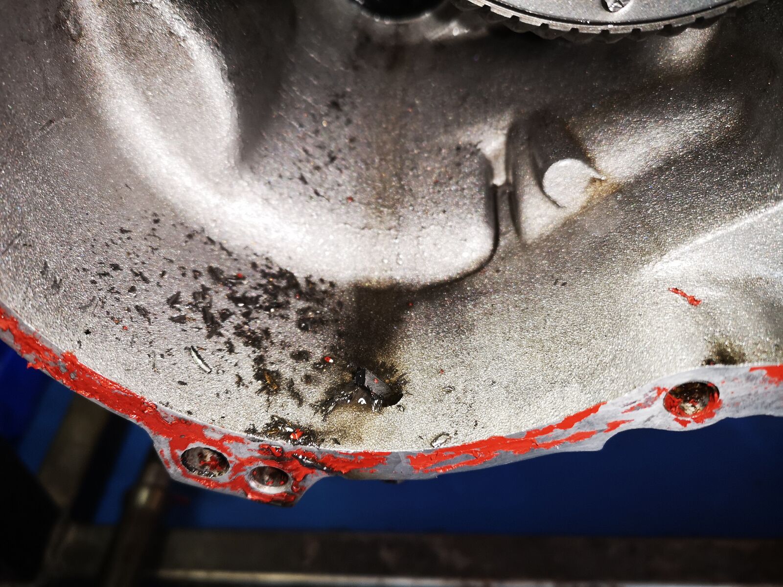

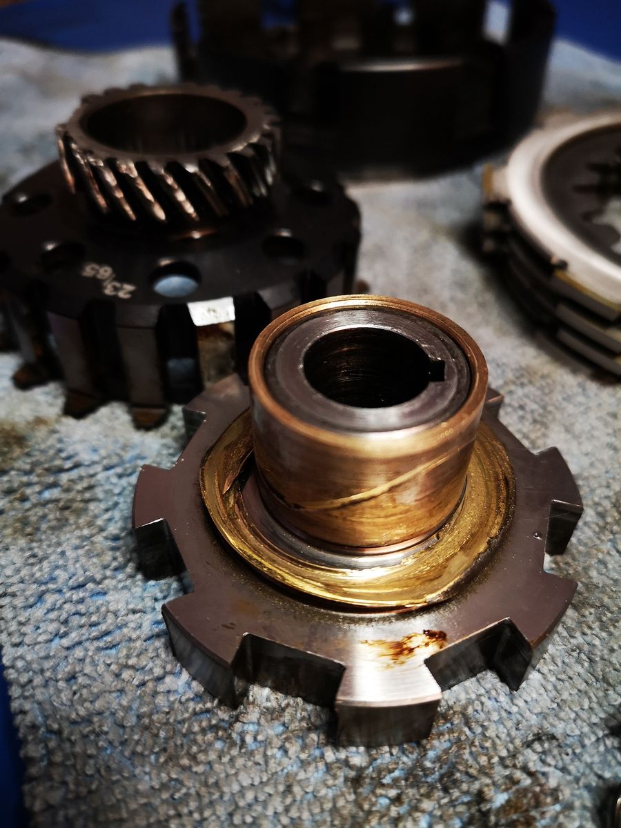

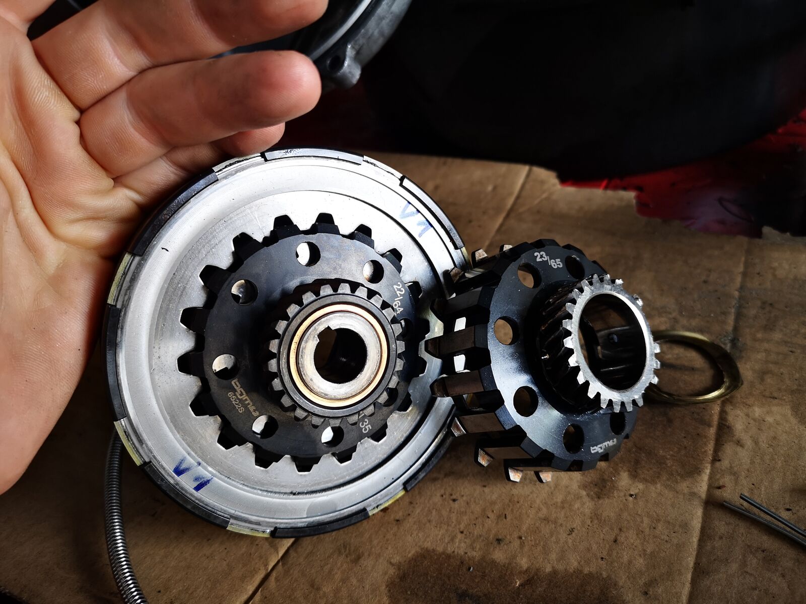

    Gute Frage, denk dass die aber schon einen leichten Schaden vom damaligen Getriebe hatte (hoffe ich)
    Nicht sehr schön, das sag ich dir.
    Sind schon ein paar "hundert" drauf gekommen. Aber natürlich nicht soviel dass man sagen könnte es sei Verschleiß. Denke wie oben genannt dass es schon einen Schaden bekommen hat beim damaligen Getriebeschaden.

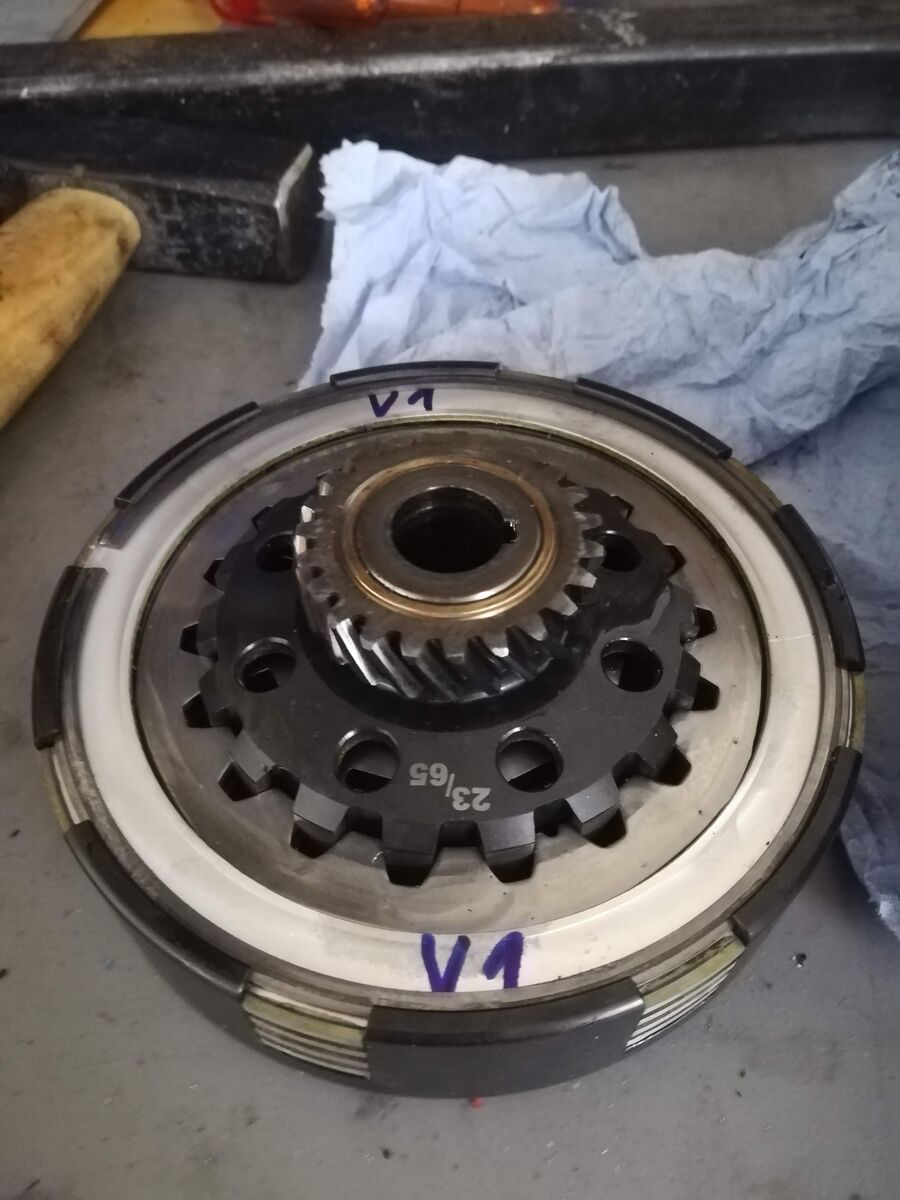

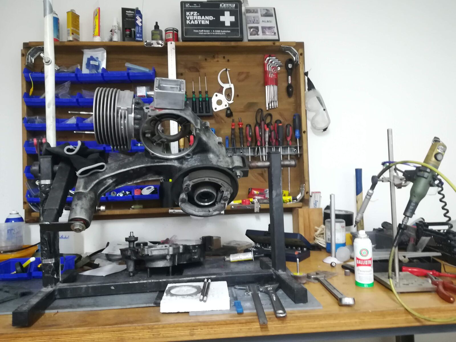

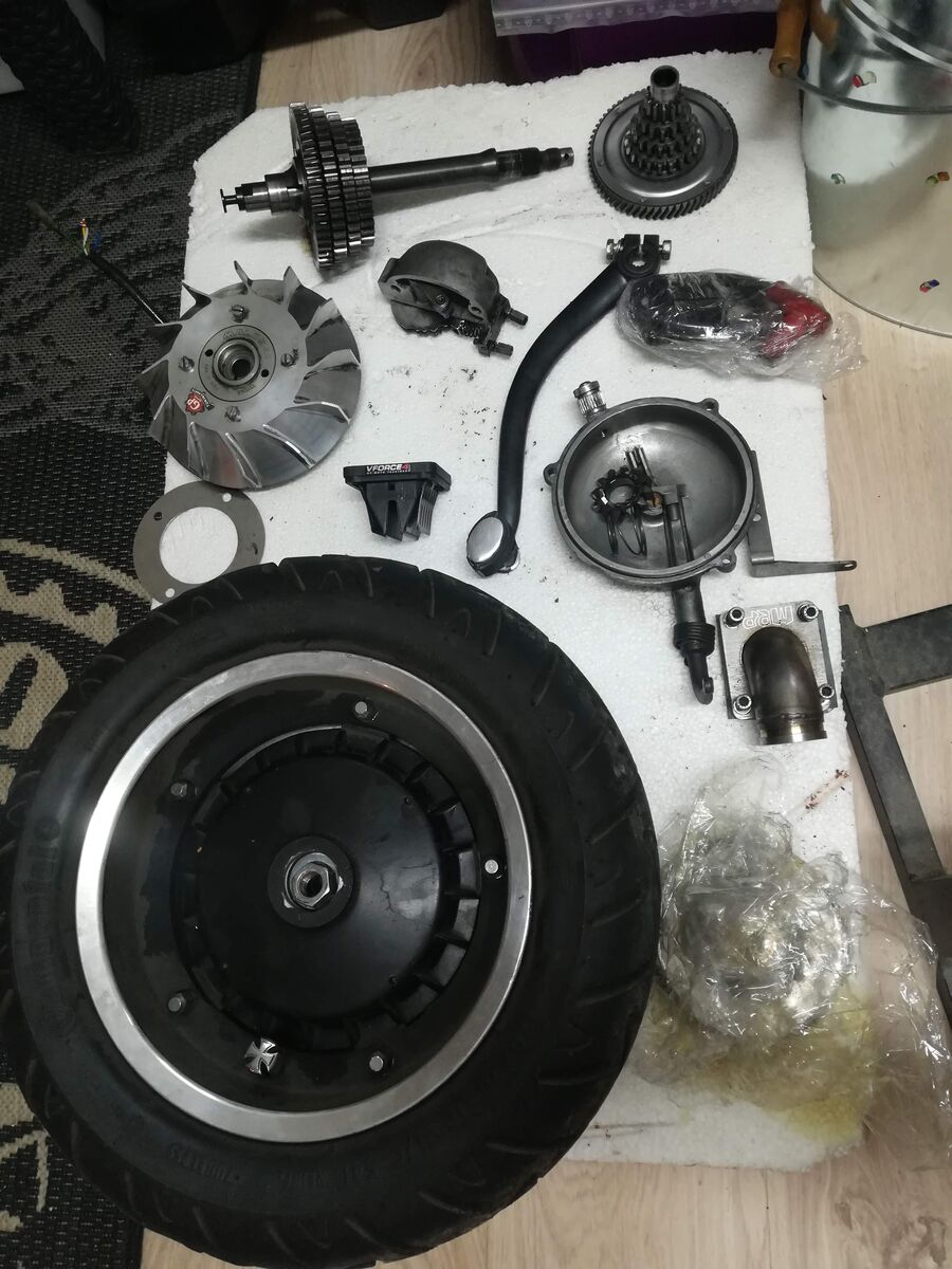

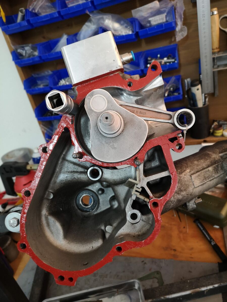

    Hier gehts nun aber auch weiter, hab mich zum Glück nun doch fürs Motorspalten entschieden, gut dass ich es gemacht habe. Früher oder später wären die Reste mir dann doch noch in die Quere gekommen.

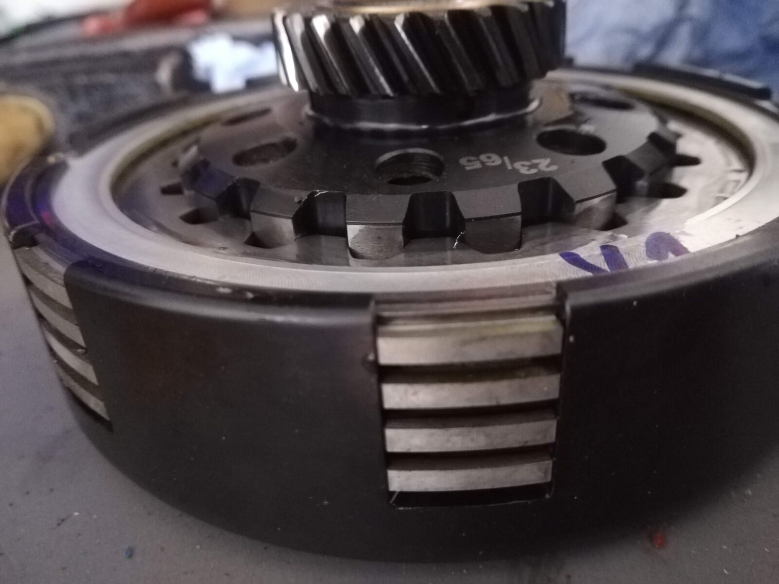

    Da das 23er Ritzel nicht vorrätig war, hab ich mich kurzerhand für das 22er entschieden. Bin gespannt drauf.

    Sieht aus wie 3ter Vollgas und Hebel hoch statt runter.....
