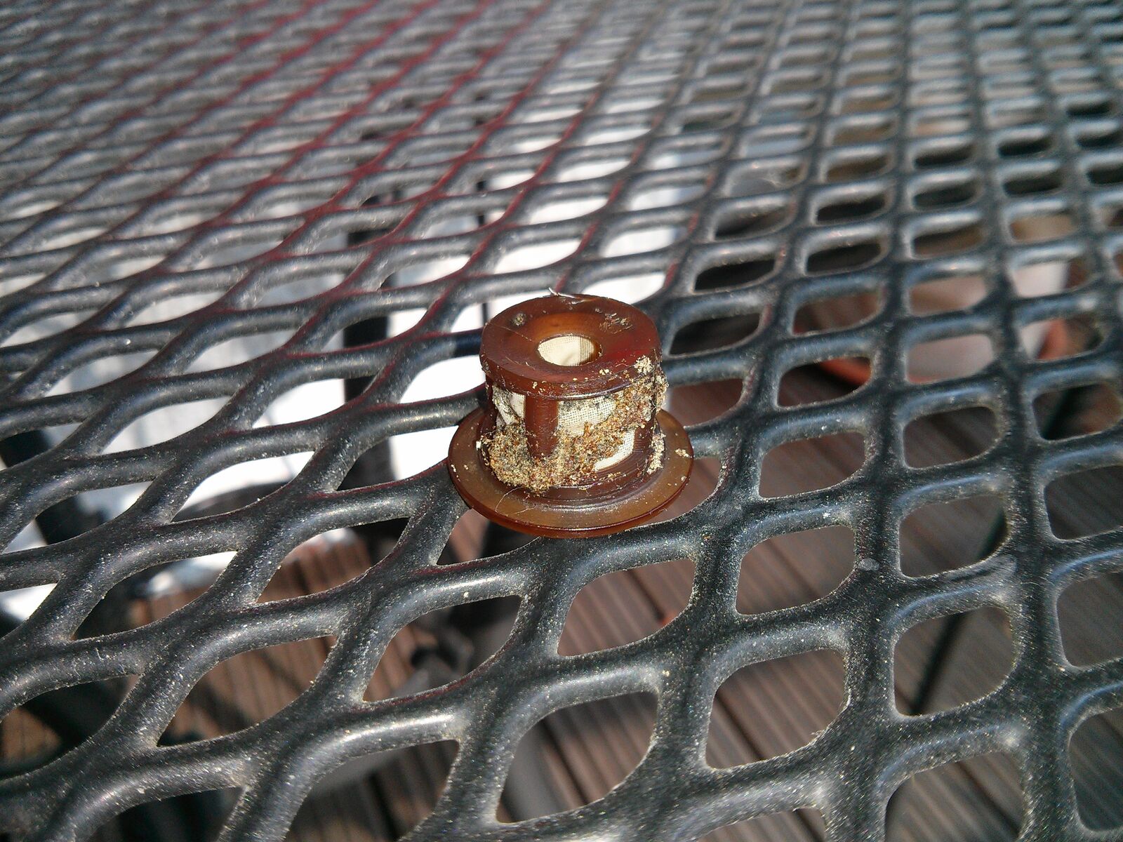

    Schaut mal mein Benzinfilter sah so aus, habe nach der Reinigung des Vergasers einen neuen Filter eingesetzt. Ist der voller Rost vom Tank? Oder was denkt Ihr hängt darin?
    In jedem Fall Schmoder, ein neuer war in jedem Fall kein Fehler.
