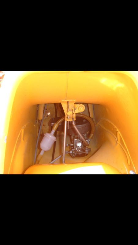

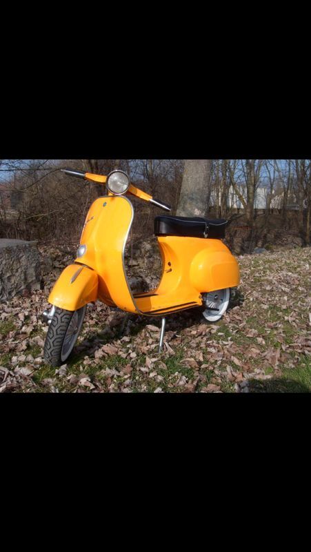

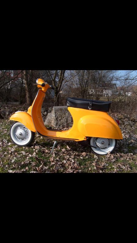

    Hallo zusammen!
    Nach langer Überlegung habe ich vor einigen Tagen den Entschluss gefasst, mir eine Vespa Klassik zuzulegen. Bei meiner Recherche bin ich auf einen (Privat)Händler im Wemding nähe Augsburg gestoßen, der von den Fotos her super restaurierte Smallframes zum Verkauf hat. Ersten Kontakt habe ich bereits aufgenommen und konnte bereits einige Fragen klären, nichtsdestotrotz würde ich gerne von der Expertise von euch "Profis" Gebrauch machen, da ich selbst als Neuling in der Szene kaum beurteilen kann ob ich da über den Tisch gezogen werden bzw. ob das alles sinnvoll ist, was mir dort erzählt wird.
    Ganz konkret würde es sich in meinem Falle um eine Vespa 50 Rundlenker handeln (optional mit 75ccm Zylinder). Rahmen würde ich mir nach Wunsch aussuchen können (werden angeblich aus Italien importiert für 1400€), dieser wird dann sandgestrahlt und in meiner Wunschfarbe lackiert. Der Motor wird komplett überholt, Kabelstränge, Lager, Simmerringe sind neu und der "Rest" wird auch komplett restauriert. Die Teile werden laut Aussage des sympathischen Händlers von SIP bezogen.
    Das fertige Werk einer Beispielvespa nach vollständiger Restauration findet ihr im Anhang.
    Nun meinen Fragen: Scheint das alles ein seriöses und faires Angebot für 3000€ zu sein? Gibt es irgendetwas Besonderes, worauf ich ggf. achten sollte? Und kann auch bei einer neu restaurierten Vespa gepfuscht werden?
    Für mich persönlich scheint das alles super zu klingen. Was mich etwas stutzig macht: der gute Mann hat keine Homepage, müsste allerdings ein offizielles Gewerbe betreiben, da er mir eine Rechnung ausstellen würde (optional mit Gewährleistung/1 Jahr Garantie gegen Aufpreis). Eine Voranzahlung von ca. 200€ würde über Paypal gefordert werden.
    So, ich freue mich auf euer Feedback hierzu und hoffe doch sehr, dass ich bald meine Traumvespa gefunden habe :)
    Vielen Dank und beste Grüße,
    Eddy

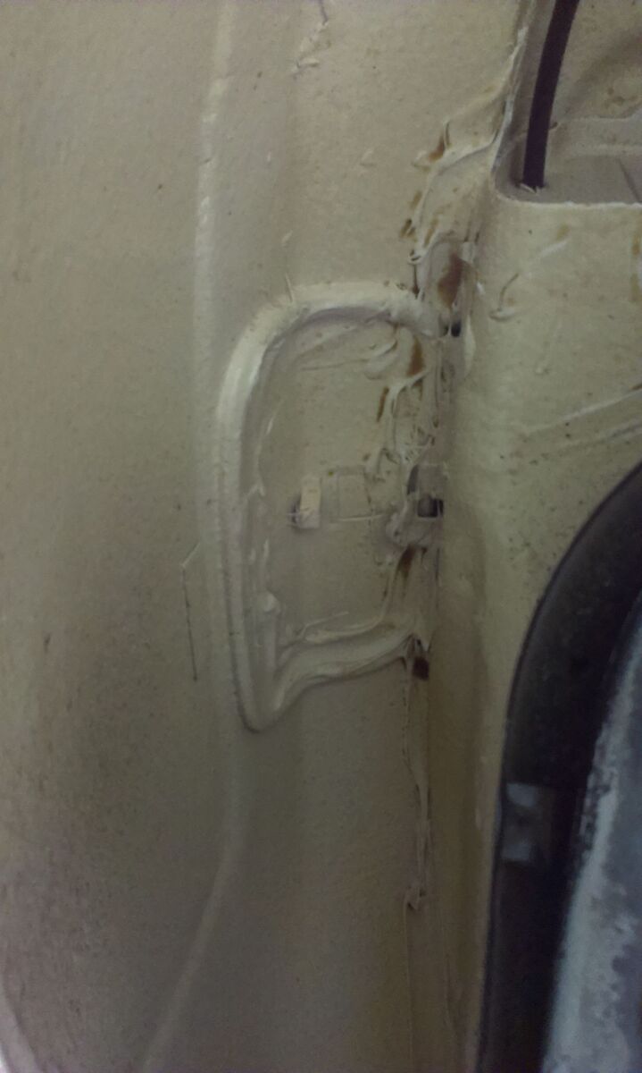

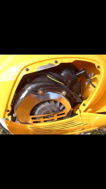

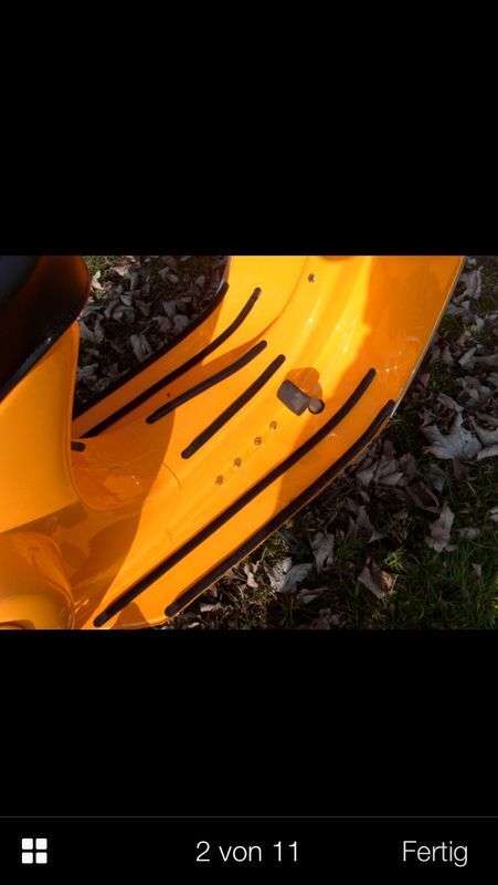

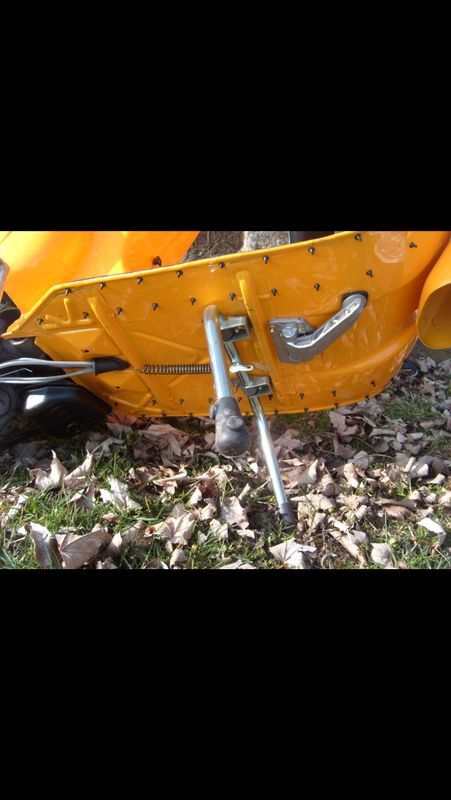

    Finger weg von dem ranzhobel!
    Fahrzeug wurde zum lackieren noch nicht mal zerlegt! Restauration ist was andres.
    Schrauben am Ständer wurden beilackiert, buchsen für die seitenhaube sind dran geblieben ( 5 sekunden arbeit?!) die komplette chokeaperatur ist im rahmen geblieben und wurden übernebelt.
    Für 3000 euro erwarte ich eine PERFEKTE restauration. Da darf noch nicht mal der schäbige gartenschlauch als benzinschlauch hinhalten müssen!
    Wären die bilder halbwegs groß könnte man sicherlich noch zig fehler finden. Bekannter aus der Umgebung hat sich auch so nen hobel zugelegt. Selbes Thema
    Fazit: Restauration auf dem Niveau einer hinterhof-werke. Dafür würde ich keine 1000 euro hinlegen aus sicherheitsbedenken.

    wow, vielen dank @vespaschieber , das hätte ich so niemals sehen können. können das noch weitere mitglieder bestätigen? denke ich sollte mich dann von meinem traum bei dem guten herren eine vespa zu kaufen doch verabschieden...

    Was mir gerade auffällt.
    Wieso verbaut man einen zusätzlichen Benzinfilter? Doppelt hält besser.

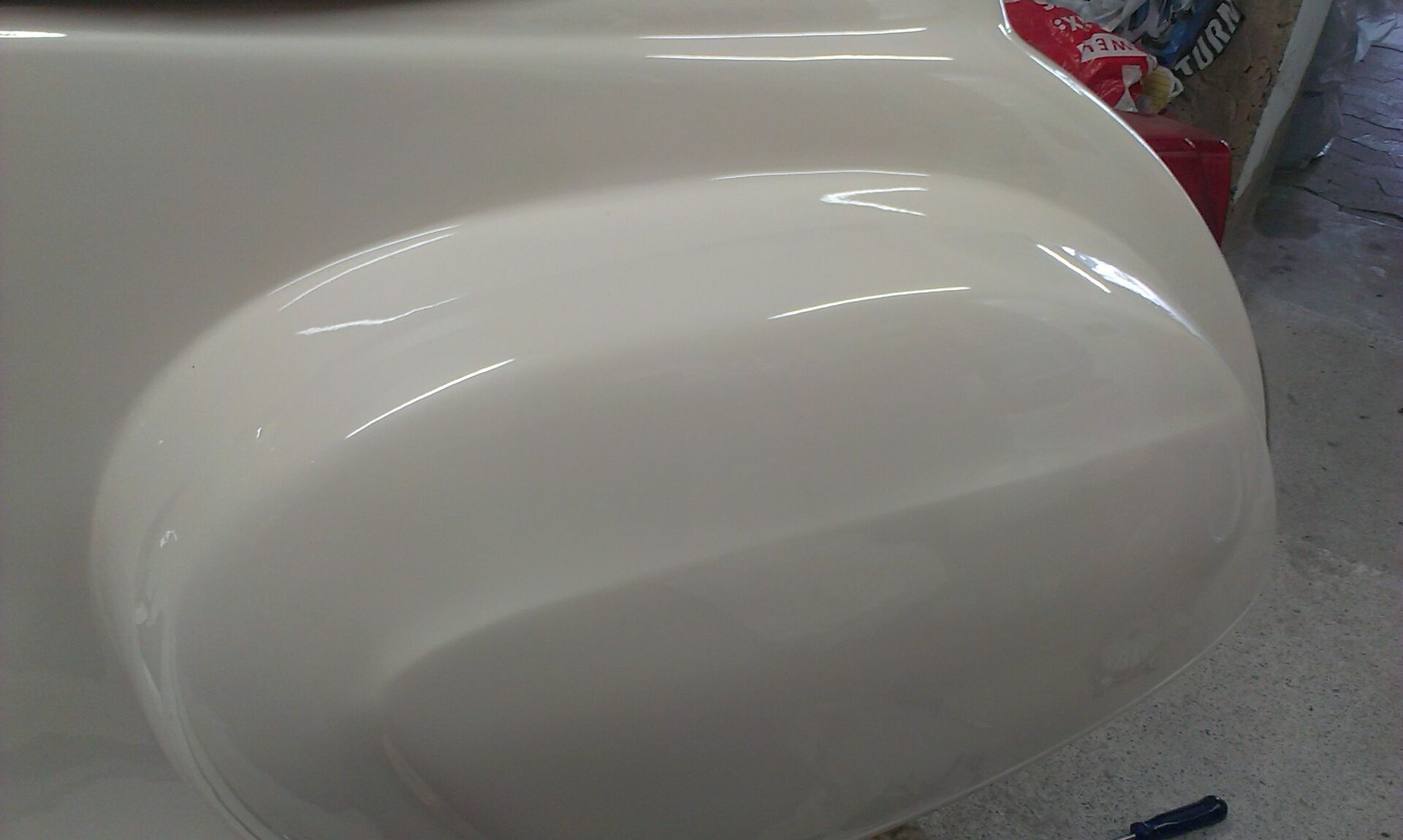

    Hier noch 2 Bilder von einer Karre die auch aus der "Kante" stammt ... Als Rundlichtfuffi mit Blechkaskade veräussert, aber den Seitenfachdeckel links im Rahmen zugeschweisst und überspachtelt.Dabei gabs nie ne Blechkaskade V50 + Seitenfach. Die Rahmennummer war auch nachgeschlagen...Der Käufer war auch unwissend und hat auch genau "3000€" bezahlt.Am besten nimmste einen Fachkundigen mit damit Dir sowas nicht passiert

    ohje, das ist echt bitter. gibt es denn hier im forum einen thread, indem ich experten darum bitten kann, mich bei seriösen angeboten zu begleiten? oder sollte ich bei der mitgliedersuche einfach einige mal anschreiben?
