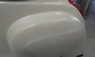

    Hier noch 2 Bilder von einer Karre die auch aus der "Kante" stammt ... Als Rundlichtfuffi mit Blechkaskade veräussert, aber den Seitenfachdeckel links im Rahmen zugeschweisst und überspachtelt.Dabei gabs nie ne Blechkaskade V50 + Seitenfach. Die Rahmennummer war auch nachgeschlagen...Der Käufer war auch unwissend und hat auch genau "3000€" bezahlt.Am besten nimmste einen Fachkundigen mit damit Dir sowas nicht passiert

    • May 3, 2014 at 13:02
    Zitat von MBT / T4
    hier noch 2 bilder von einer karre die auch aus der "kante" stammt ... als rundlichtfuffi mit blechkaskade veräussert, aber den seitenfachdeckel links im rahmen zugeschweisst und überspachtelt.dabei gabs nie ne blechkaskade v50 + seitenfach. die rahmennummer war auch nachgeschlagen...der käufer war auch unwissend und hat auch genau "3000€" bezahlt.am besten nimmste einen fachkundigen mit damit dir sowas nicht passiert
    ohje, das ist echt bitter. gibt es denn hier im forum einen thread, indem ich experten darum bitten kann, mich bei seriösen angeboten zu begleiten? oder sollte ich bei der mitgliedersuche einfach einige mal anschreiben?
