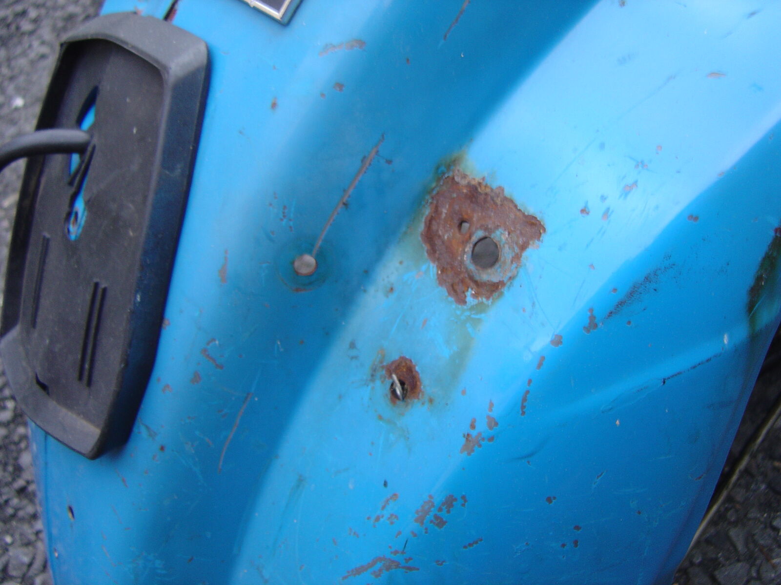

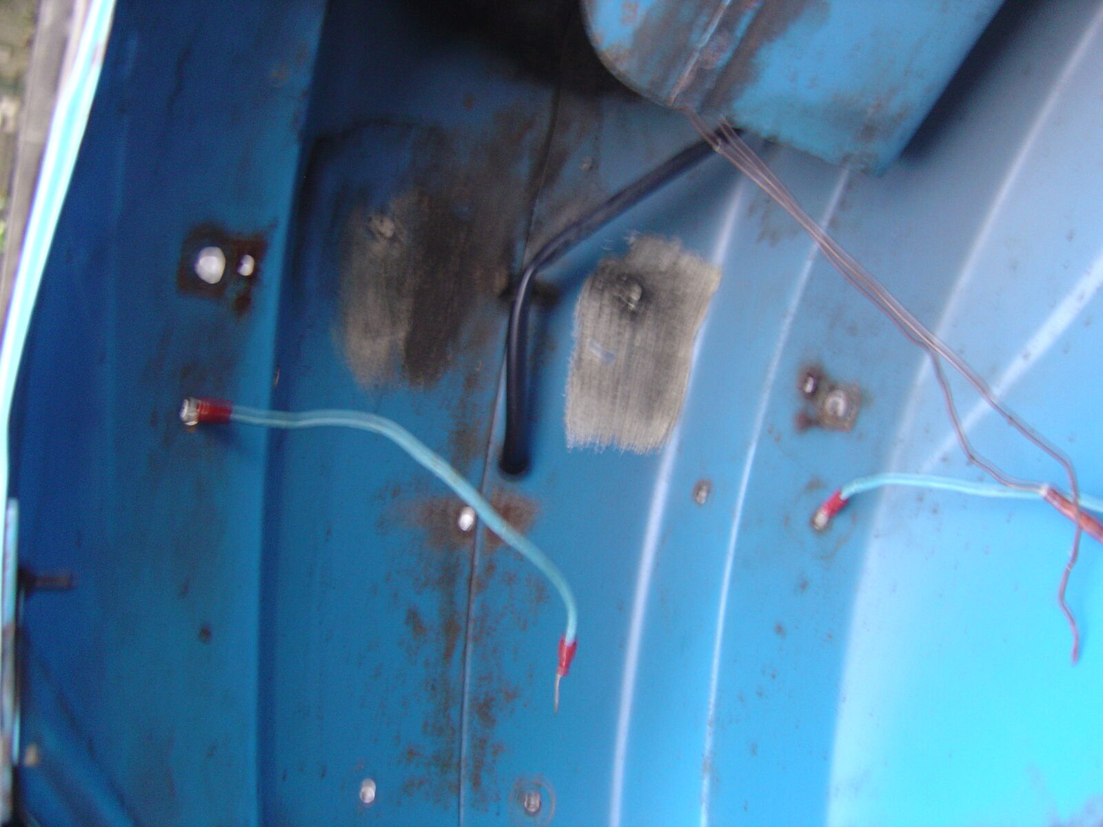

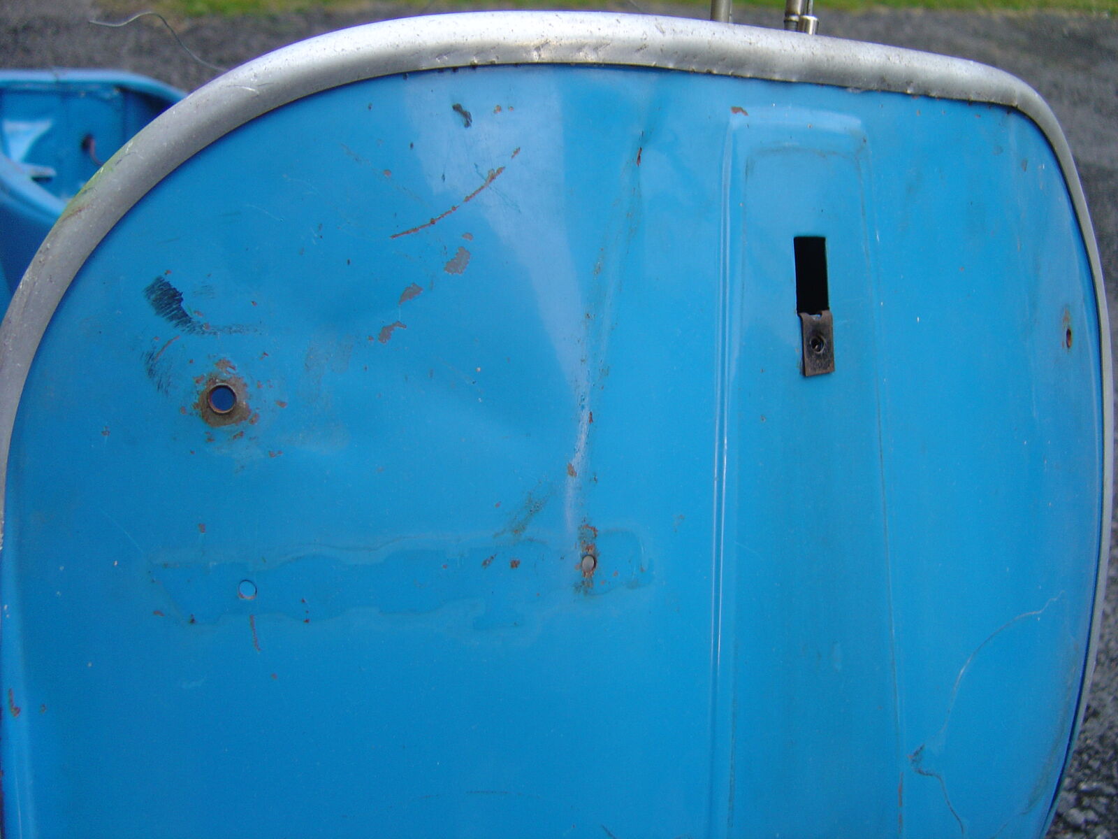

    Also erst mal vielen Dank für die rege Beteiligung, hätt ich nicht gedacht!
    Hab mal Bilder gemacht wo man das hoffentlich erkennen kann. Die Kabel sehen auch ein wenig dilettantisch verlegt aus, traue das Piaggio irgendwie nicht zu. Die Birne hat 6V und am Lenker hab ich keine Löcher gefunden. Bei der Zündgrundplatte muss ich mal nachschauen. Ein Handschuhfach hab ich nicht.

    • May 8, 2014 at 18:18
    die löcher sind von irgendwelchem hingepfuschten scheiß, originalblinkerlöcher sind das jedenfalls nicht.
    der originale lack sieht im übrigen noch sehr gut aus, den würde ich unbedingt zu erhalten versuchen.
    • May 8, 2014 at 18:49
    Jau, ab Werk sah das so nicht aus. Da war wohl Quasimodo mit 3 Promille dran... :D

    • May 8, 2014 at 21:44
    Rost entfernen und versiegeln. Von einem fähigen Blechmenschen das Beinschild richten lassen.

    • May 8, 2014 at 22:03
    originallack wird das leider nicht mehr sein, da hat schon jemand rumlackiert. Die Zierleisten wurden nicht demontiert bzw. abgeklebt X/ sieht man überall Lackpunkte... Wenn ich die jetzt auf 4fach Blinker umrüsten will, muss ich die auch von 6V auf 12V Versorgung umbauen?!

    • May 8, 2014 at 22:07
    Poste bitte mal mehr Bilder, vielleicht wurde nur pfuschig ausgebessert. Kannst auch mal mit Nitro rüberwischen...
