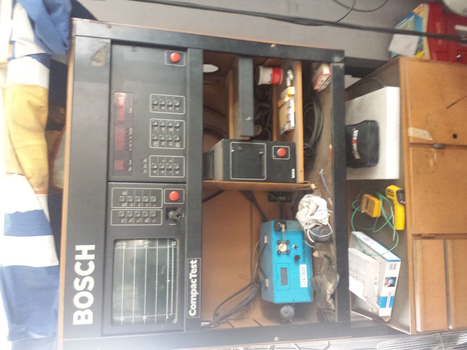

  • bei der pk 50 xl 2 automatik musst du nicht mit einer blitzpistole die zündung einstellen die markierung stimmt auf der zündgrundplatte!!!!
  • Ja klar aber da kannst du mir ruhig glauben habe schon mehrmals mit großem tester usw getestet bei mehreren und bei der Automatik hat es immer hundert Prozent gestimmt!!!
  • ??? Was ist bitte ein großer Tester? Ein großer Mann mit ner Stroblampe in der Hand? Zzp wird abgeblitzt, da spielt groß und klein keine Rolle... ?(
  • ...ja ja, das Alter verändert einiges; das wiederum kann ich so unterschreiben... :D
    Und; der sicherste Weg, nen Zzp zu prüfen, ist ne Gradscheibe, n Kolbenstopper und ne Stroblampe...
  • Das meinte ich mit groß ziehe Bild!!
    Warum stuss wie Diskopupmer ist so bei der Automatik xl va52t!!!
    Die Makierungen haben immer gestimmt bei mir jetzt und ich wollte es nur mal sagen das ich es gemessen habe vei mehreren pk 50 va52t das die ZündMakierungen auf der Zündgrundplatte immer gestimmt hat!!!

  • ...hier will Bestimmt keiner Streit! Ein Forum besteht aus vielen Usern, die (Gott sei Dank) nicht immer einer Meinung sind! Es setzt natürlich voraus, das man das Akzeptiert! Wenn man allerdings nur Wert auf die eigenen Meinung legt, macht es keinen Sinn das hier Kund zu tun; denn es wird immer jemanden geben der es "Besser" weiß!
    ...ach ja, hab den gleichen Tester (großer Bosch Tester) auf der Arbeit und Benutz Ihn fast täglich! Wüßte aber nicht, was der besser kann als ne' Strob und n' Multimeter... :D
