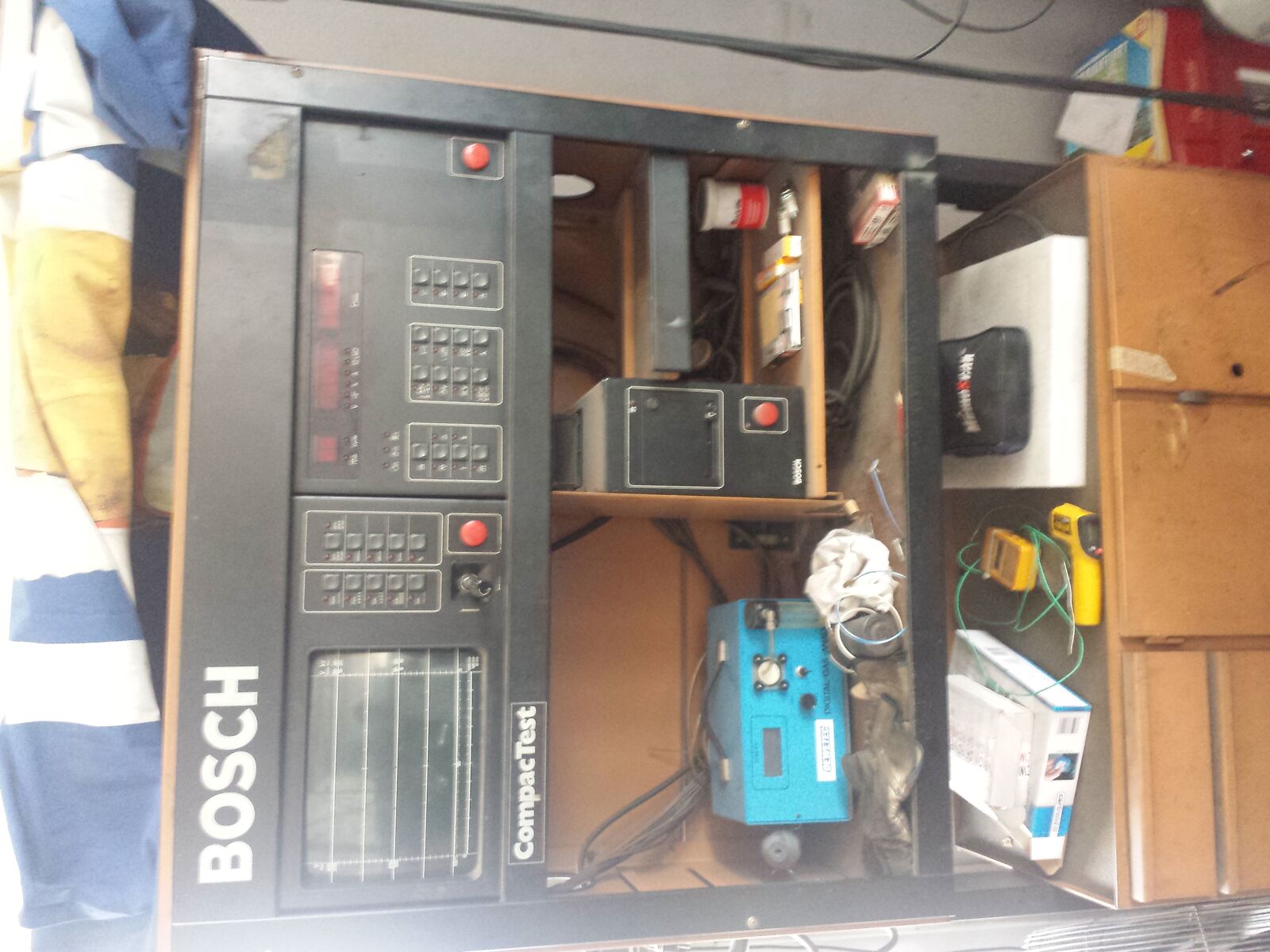

    Das meinte ich mit groß ziehe Bild!!
    Warum stuss wie Diskopupmer ist so bei der Automatik xl va52t!!!
    Die Makierungen haben immer gestimmt bei mir jetzt und ich wollte es nur mal sagen das ich es gemessen habe vei mehreren pk 50 va52t das die ZündMakierungen auf der Zündgrundplatte immer gestimmt hat!!!
    Aber ich finde es sehr toll in einen forum von fortgeschrittenen so betitelt zu werden!!!
    Wollte nur ihm die Arbeit ersparen!!!

    Mag ja sein, daß die Markierungen bei einigen Automaten einigermaßen hinkommen. Aber trotzdem würde ich nicht darauf bauen, nicht gerade einen Ausreißer erwischt zu haben.

    Blechkultur Oldenburg
    • July 2, 2014 at 20:48
    ...hier will Bestimmt keiner Streit! Ein Forum besteht aus vielen Usern, die (Gott sei Dank) nicht immer einer Meinung sind! Es setzt natürlich voraus, das man das Akzeptiert! Wenn man allerdings nur Wert auf die eigenen Meinung legt, macht es keinen Sinn das hier Kund zu tun; denn es wird immer jemanden geben der es "Besser" weiß!
    ...ach ja, hab den gleichen Tester (großer Bosch Tester) auf der Arbeit und Benutz Ihn fast täglich! Wüßte aber nicht, was der besser kann als ne' Strob und n' Multimeter... :D
