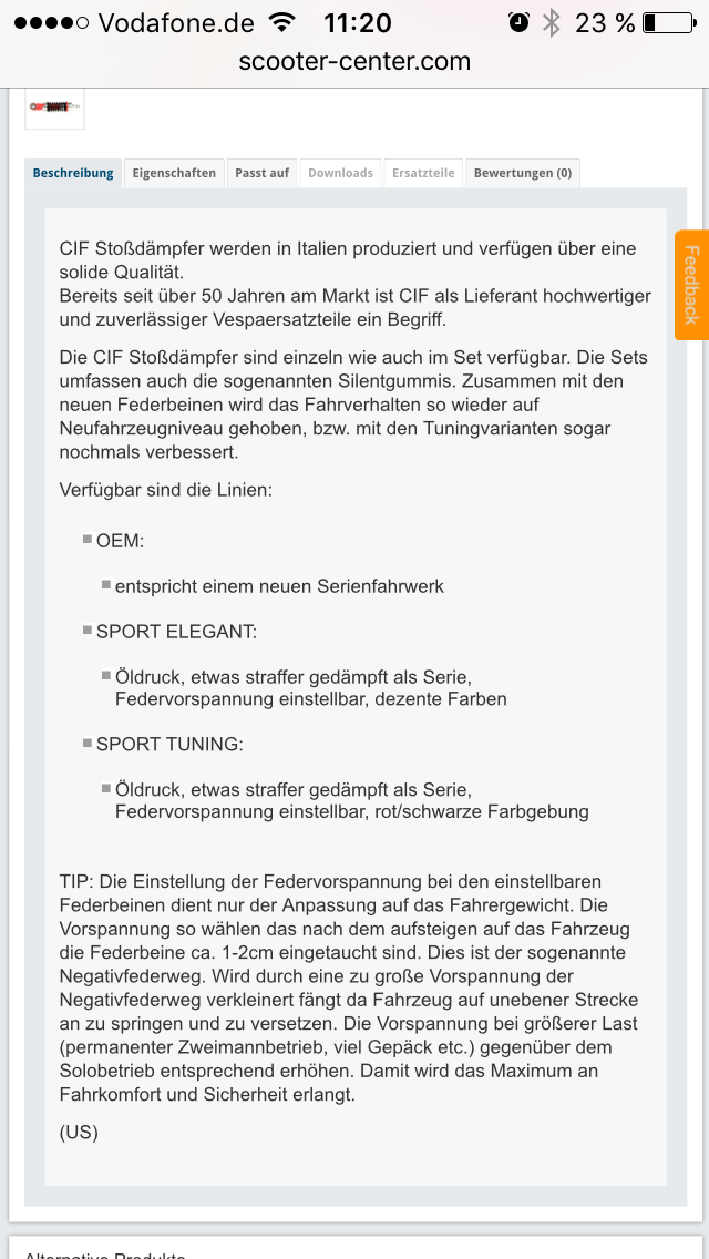

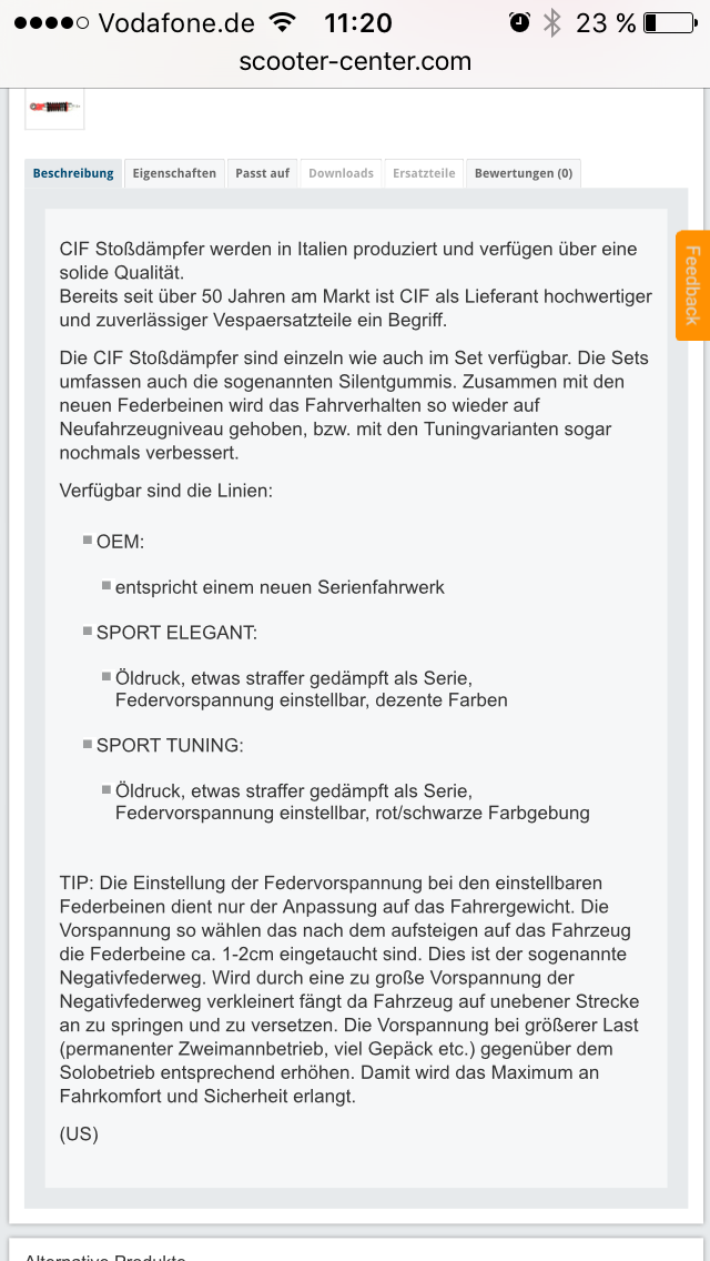

    Nächste Woche ist Durchsprache beim TÜV. Habe wegen dem Stossdämpfer Sorge, dass er nicht eingetragen wird. 8| Da hab ich gepennt, hätte gleich BGM nehmen sollen. Vielleicht klappt's ja dennoch. Hat jemand Erfahrungswerte diesbezüglich? Hedge vielleicht? Weil ja ähnliches Modell!?
    • June 3, 2016 at 11:08
    • #66
    Hatte bei meiner Bitubos drin, die ein TÜV-Teilegutachten hatten. Die wurden dann so ganz easy eingetragen. Gibt´s das für deine Dämpfer nicht? Oder ABE?
  • Braver
    356
    2,176
    354
    • June 3, 2016 at 11:22
    • #67
    Hm.. Das einzige ist der Text vom Scooter-Center:
    • June 3, 2016 at 12:26
    • #68
    Probiere es sonst erst mal so beim TÜV, OHNE groß drüber zu reden. Mit Glück, fällt denen das evtl. gar nicht auf. War bei meiner Rally mit dem BGM F16 Dämpfer auch so.... :whistling:

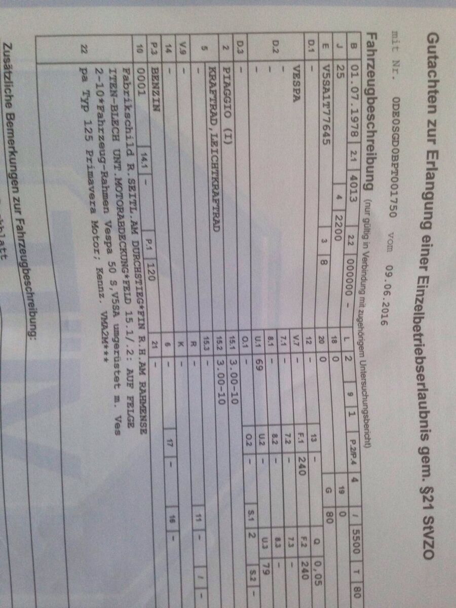

    TÜV war kein Problem, der Gutachter hatte wohl ein feuchtes Höschchen beim Anblick der Vespa so dass er bereitwillig alles abnahm und eintrug wo nötig
    Blinker und Stossdämpfer waren wohl kein Thema, also alle Aufregung umsonst . Überragend! Ich hätte nicht mit so einem Spaziergang gerechnet!

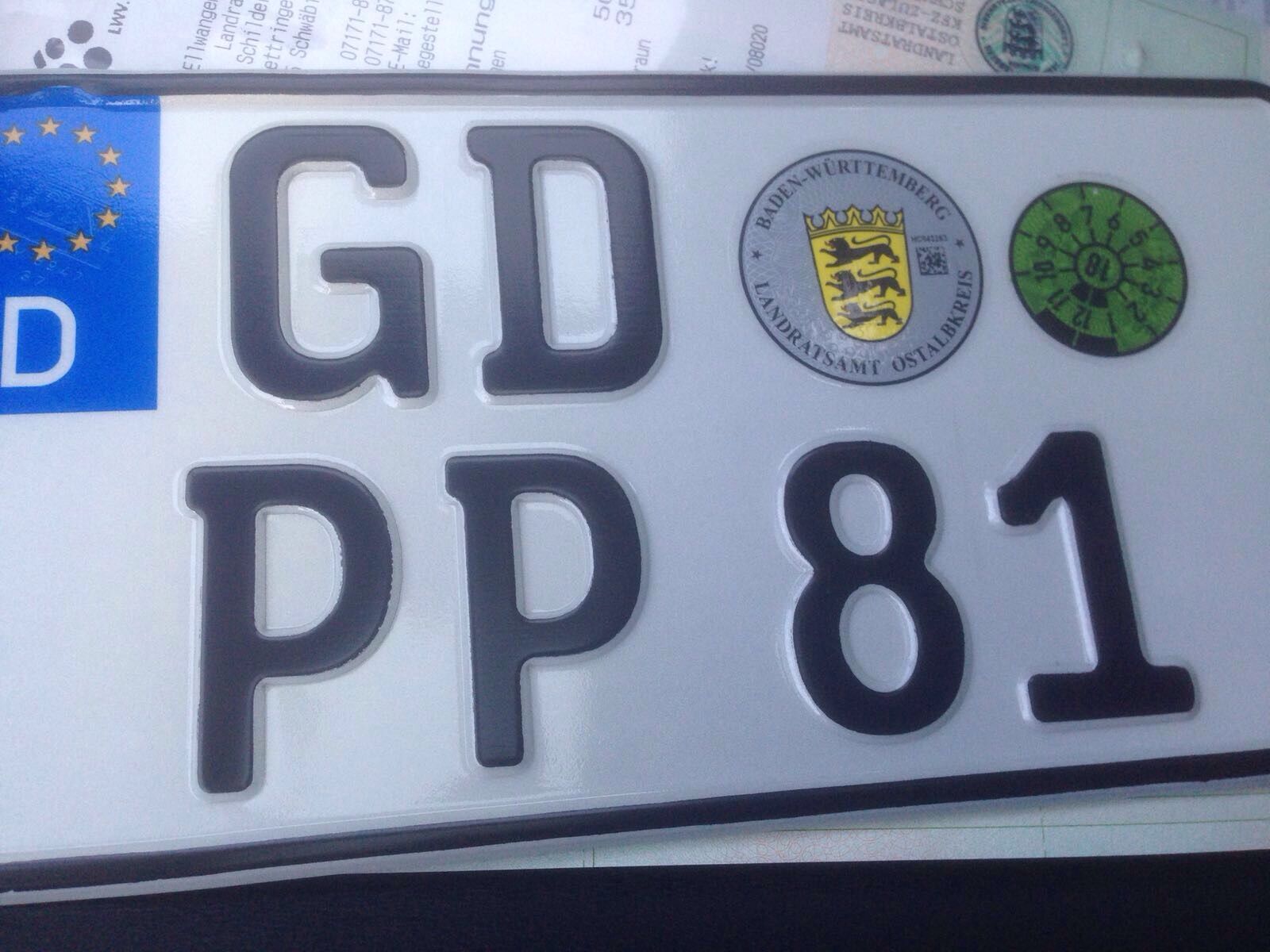

    Ende Juli 2016 dann Termin bei der Zulassungsstelle. Alles kein Ding, na ja außer das mit dem Kuchenblech, also dem großen Schild hat alles geklappt. Das nervt mich schon ein wenig, hatte ich doch extra den großen Halter mit lackiert. Das kleine Schild passt jetzt leider nicht auf meinen Halter... der muss nu wieder runter... hab bisher noch keine wirklich adäquate Lösung. Wie ich mich kenne werd ich nochmal hin und mir das große Schild noch irgendwie besorgen.

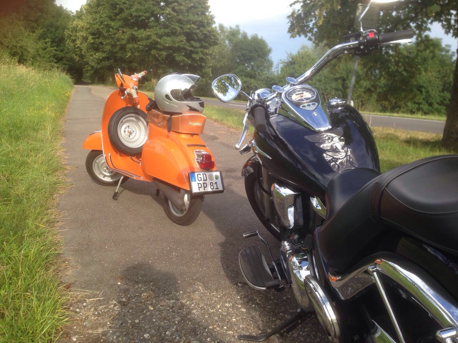

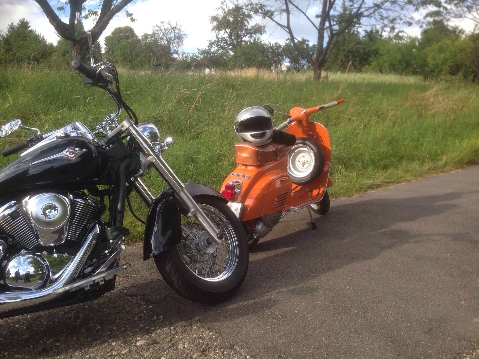

    Nachdem alles paletti war konnte ich dann mit dem Kumpel los - Er, Besitzer eines fahrenden Sofas und fliegendem Metallklotz (das Ding kann wirklich fast nur geradeaus fahren) hier ein paar Eindrücke:
