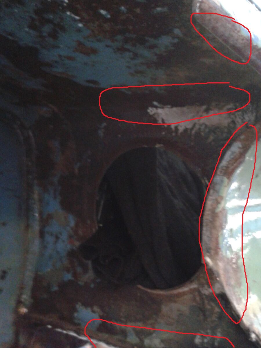

    Ja, im punkto Schlackerigkeit gehört wirklich mal untersucht warum. Man kann bei einer Vjatka wirklich kurz am lenker rütteln und die Schwingung fährt durch den Rahmen bis nach hinten raus. Wenn man das bei einer 1949 Piaggio oder einer Acma macht, dann ist das einfach nicht so !!! Anfangs dacht ich, dass es die großen Reifen, oder die Lager sind, aber jeder tauscht die Lager, in originale oder verbesserte, aber es bleibt immer das gleiche Schlackern.
    Die Einzige Vjatka, ebi der das Schlackern fast weg ist, bzw die man richtig fahren kann ist die, wo ich den Rahmen nachträglich geschweißt habe.
    Bitte macht mal alle einen Versuch, so habe ich es bei meiner Vjatka gesehen:
    • Tank raus
    • Einer lält das Rahmenende unter dem Rücvklicht fest, am besten gestützt auf einen Holzpflock
    • der eine nimmt den Lenker und neigt die Vjatka nach links und rechts.
    Bei diesen versuch sah ich, dass die hinteren Bleche der Vjatka NICHT mehr miteinader verbunden waren, bzw sich Risse auf taten. Ich vermute die Rahmen sind das Problem

    Hier noch mal meine Risse, die man gut von oben sah ohne den Motor aus zu bauen

    Bei der atemberauschenden Geschwindigkeit eigentlich kein Problem. Mal sehen wie der TÜV das sieht.

    Interessantes Thema gerade! Ich habe bei mir auch festgestellt, dass ab ca. 80 km/h (LML-Motor :P ) der Lenker plötzlich das Schaukeln anfängt.
    Scheiß Gefühl :cursing: , wenn man dass nicht gleich gebändigt kriegt. Da an einer Vjatka ein Lenkungsdämpfer auch nicht gut aussieht dachte ich, dass ich mich wohl damit abfinden muss.
    Dass jetzt hier das schwammige Fahrverhalten zum Thema wird finde ich gut. Vielleicht finden sich ja noch mehr mit entsprechenden Erfahrungen und positiven Gegenmaßnahmen.

    Also immer her mit den Tipps zur Rahmenoptimierung, ich habe Flex und Schweißgerät :D

    Bei mir war das Beinschild auf der rechten nicht mehr mit dem Rahmen (Tunnel) verbunden, sprich Punktschweissnähte waren gelöst und Vjatka hatte extrem schwammiges Verhalten.
    Betreff. Vibrationen: LML-Kurbelwellen haben sehr schlechte Pressung und verdrehen sich schnell, selbst mit O-Zylinder.
