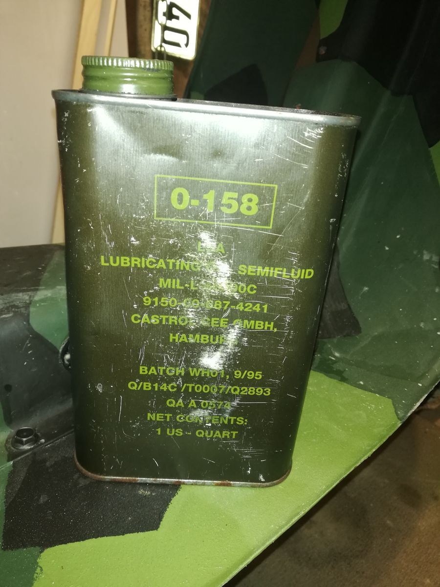

    Ne Öldose hatte ich ja schon lange stehen gehabt. So wie die Special auch :D

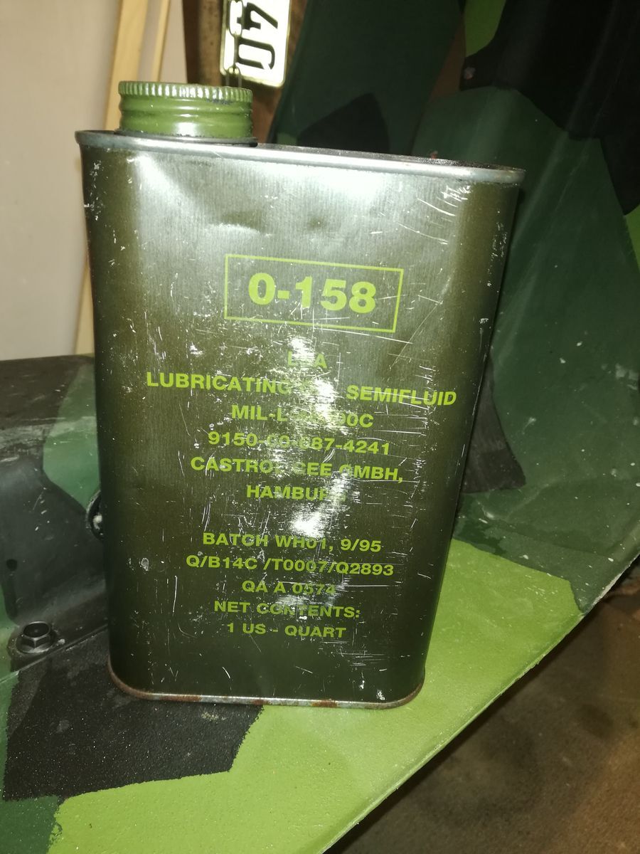

    Heute mal sauber gemacht von innen. Laut Verkäufer ist der Inhalt BW MG Pflegeöl. War noch OVP. Den Inhalt habe ich noch. Passt optisch ganz gut zu der Special. Vielleicht kommt noch ein Dosenhalter dran damit man die Dose auch sieht. Ist jetzt im der Handschuhfachtasche.

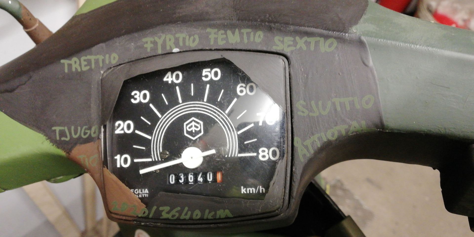

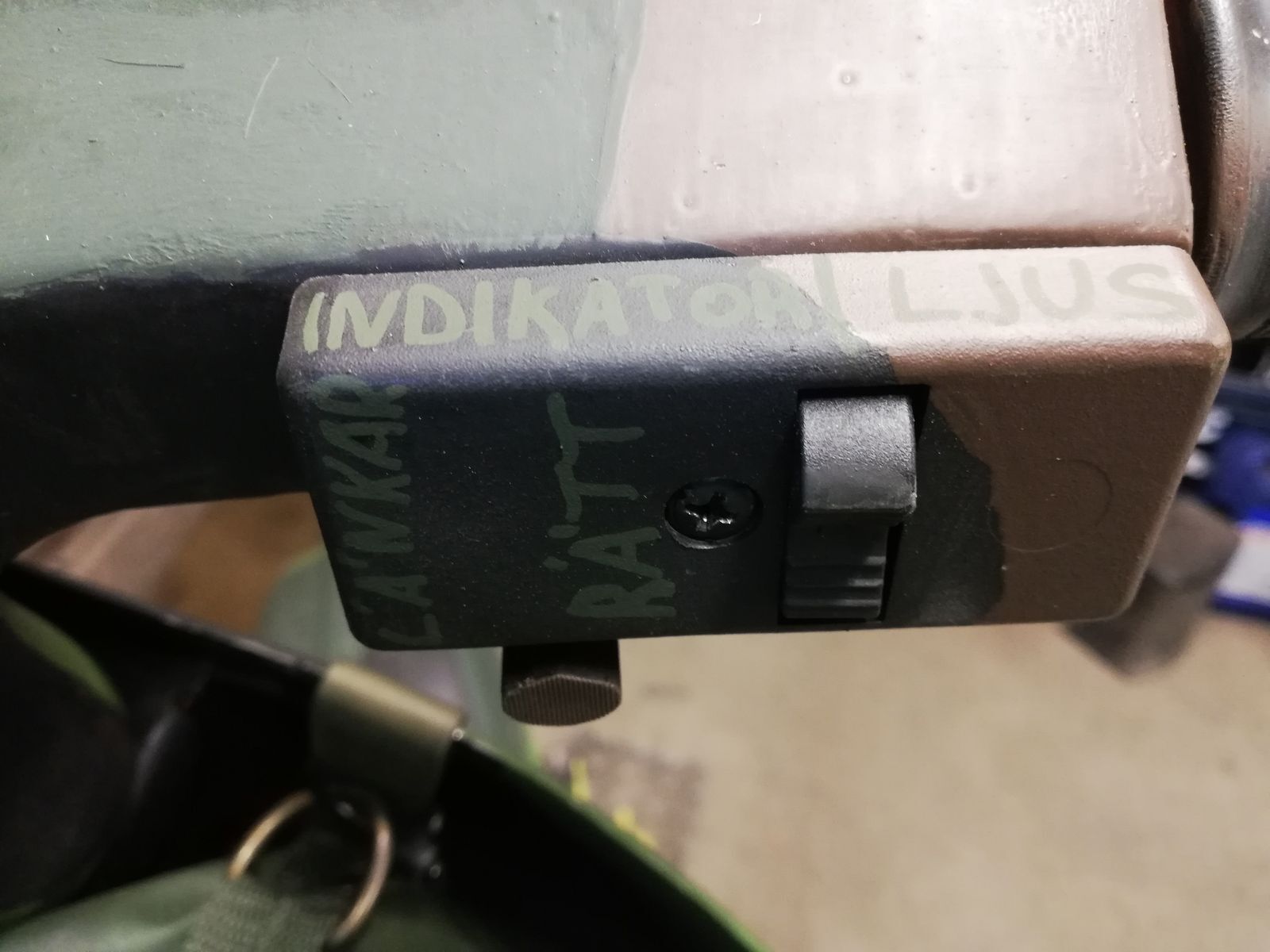

    • February 21, 2020 at 18:46
    • #287

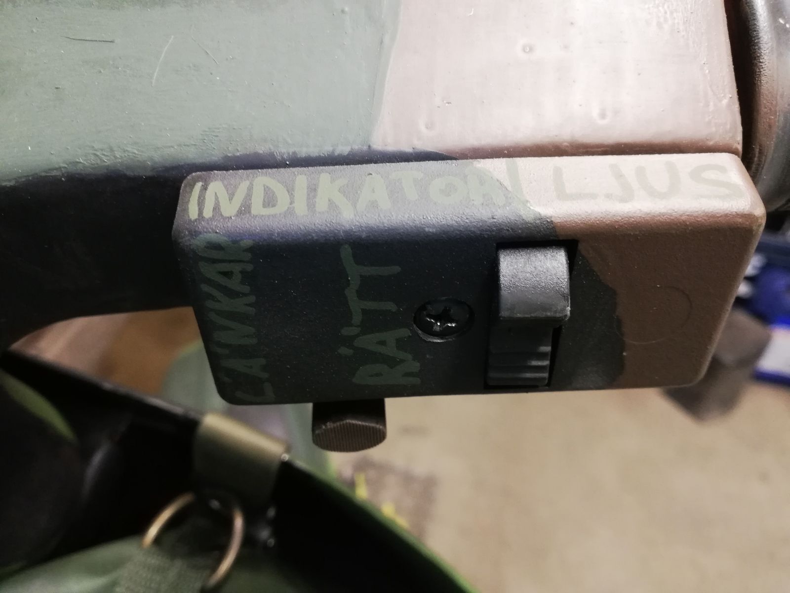

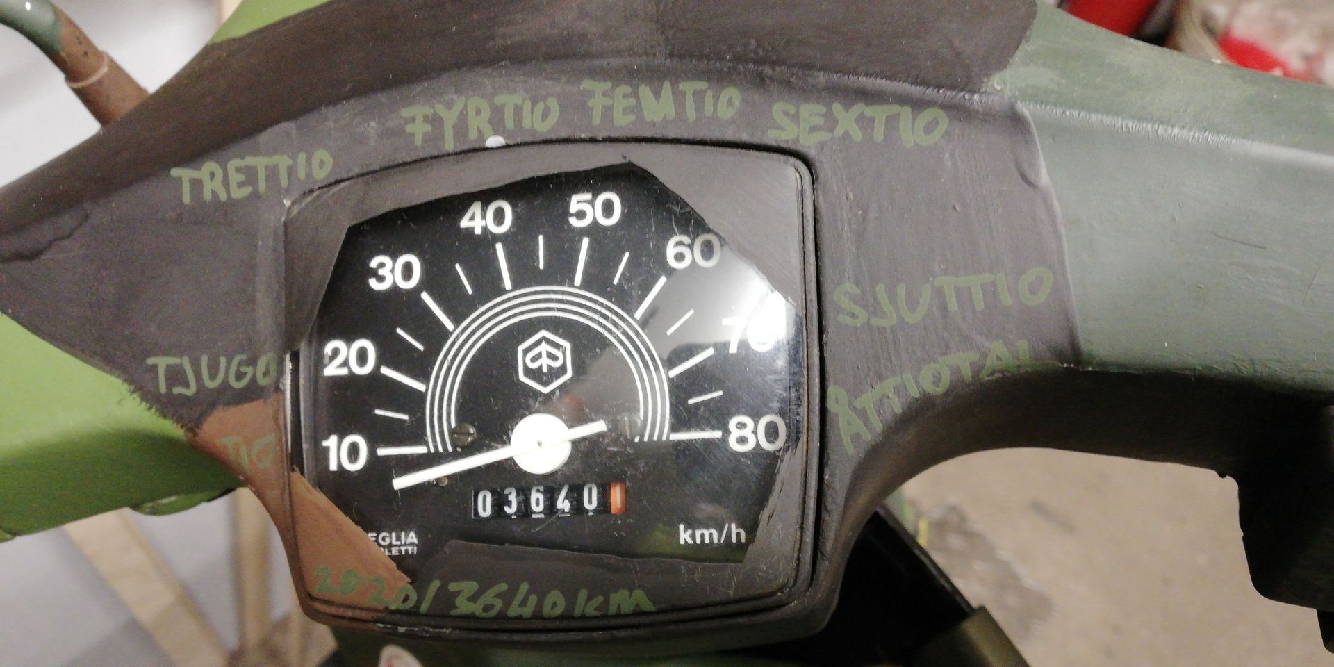

    Beschriftungen mal eben gemacht
    Sechzig ist mein Favorit :D
    Einmal editiert, zuletzt von Creutzfeld (February 21, 2020 at 19:26)

    • February 22, 2020 at 13:22
    • #288
    Köttbullar-Fach fehlt noch.

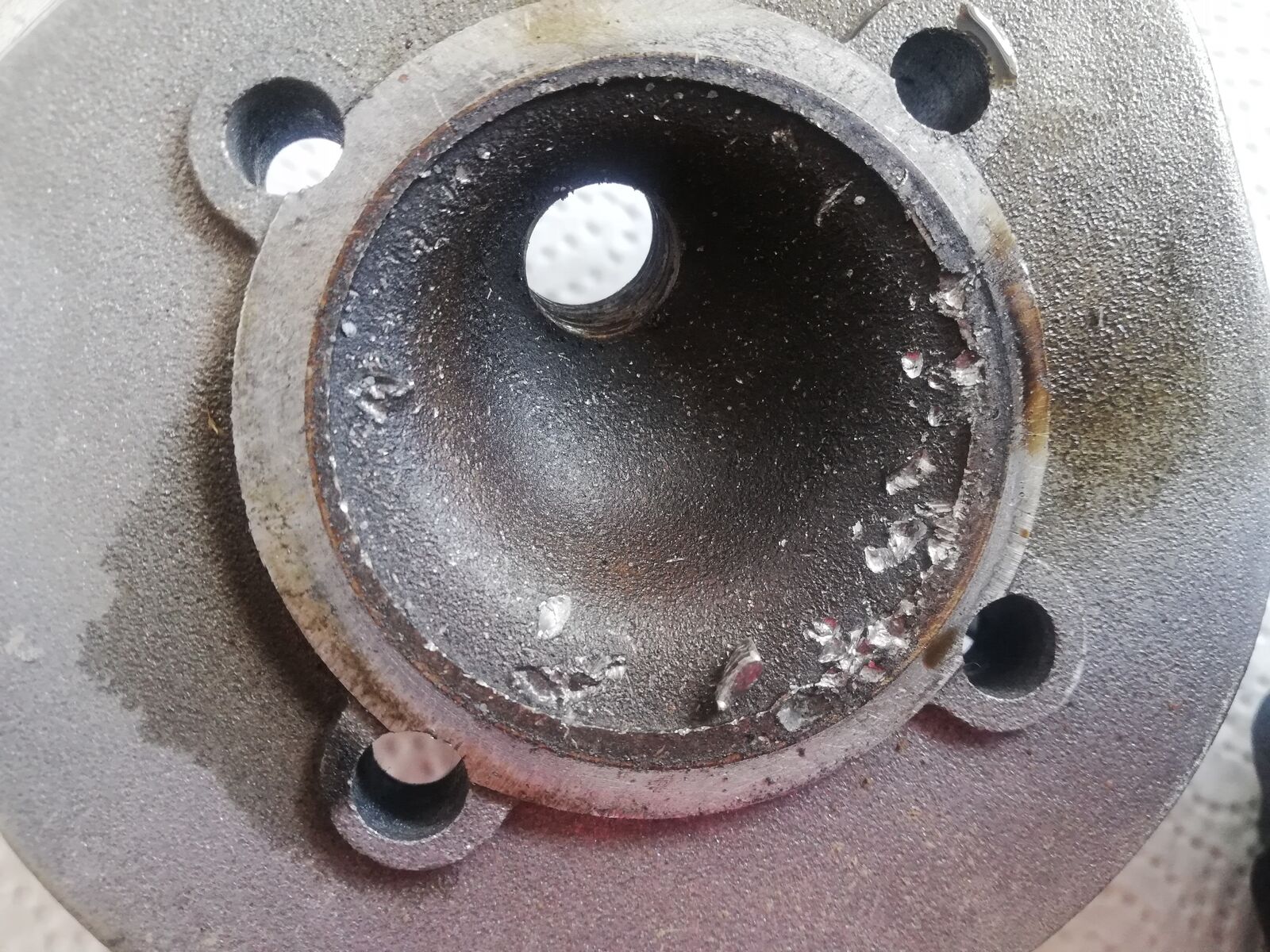

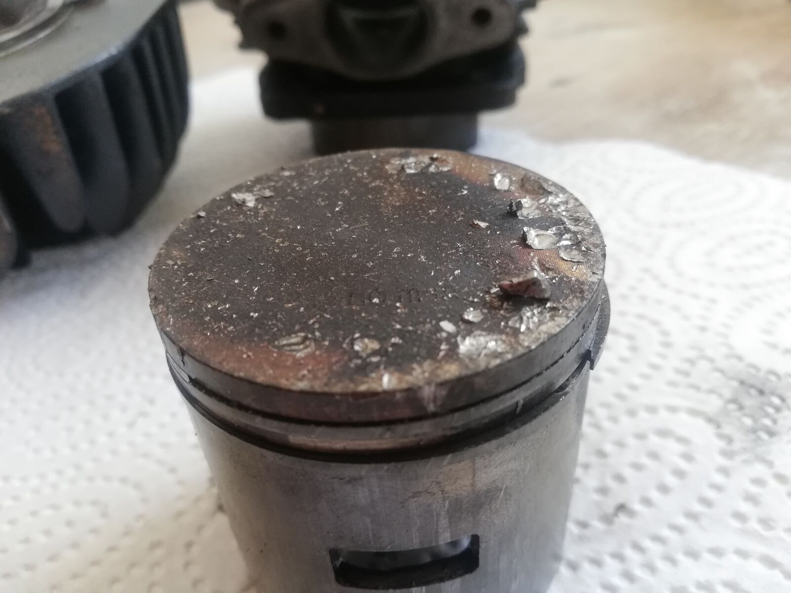

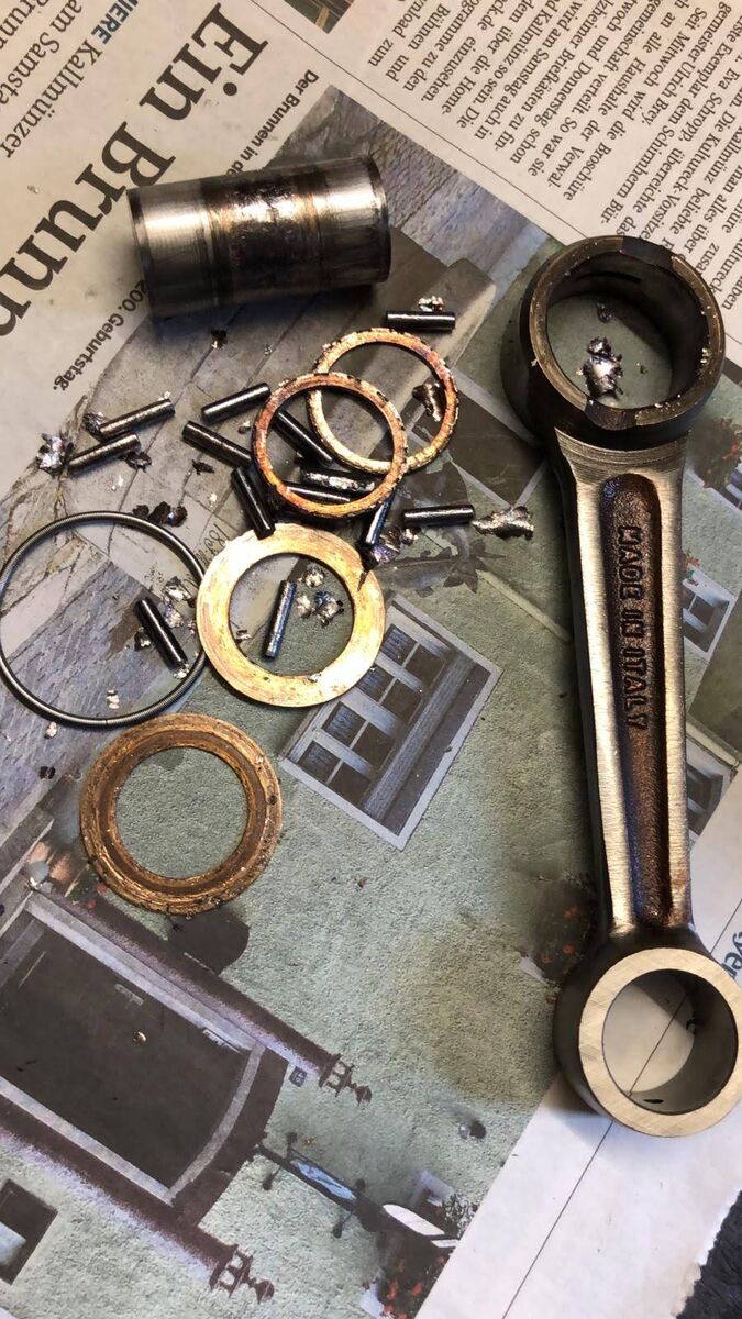

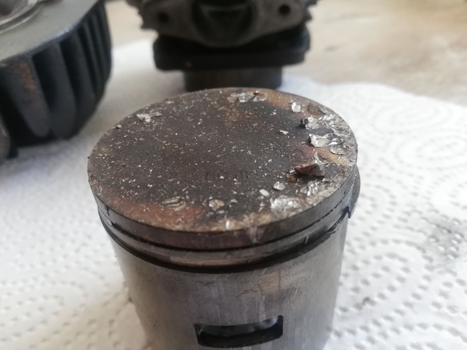

    Nachdem es mir letzten Sonntag nach nur 290 gefahrenen km mit der Special den Motor etwas zerlegt hat weiß ich zumindest schonmal woher das Stückchen Metall kam. Durch den Einlass. Da liegt auch noch etwas. Erst hat die Kurbelwelle wohl nur etwas dran geknabbert und es in kleine Stückchen geschreddert die dann auch über die überströmer in den Brennraum gelangt sind und dort Kopf und Kolben getötet haben. Dann hat der letzte dicke Rest die Kurbelwelle geschrottet. Und den Drehschieber.
    Werde jetzt ne BGM Pro Racing Kurbelwelle einbauen, Membranansaugstutzen mit 19/19 Gaser und nen 102ccm Polinski Zylinderset. Die Kontaktzündung und 3.72er Übersetzung bleiben. Geschwindigkeit brauche ich nicht. Aber Anzug. Wenn ich da 55-60kmh entspannt mit fahren kann reicht mir das völlig aus. Fahre gerne langsam.
    Motor zerlegen wird wohl erst was im Winter werden. Habe noch genug andere Baustellen die vorher erledigt werden müssen.
    Wenn's weiter geht melde ich mich .
    Oder wenn ich weiß was da rein gekommen ist.
    Gruß Marco

    • September 2, 2020 at 06:55
    • #290
    Kann es nicht das Pleuellager der Welle gewesen sein dass sich zerlegt hat? War bei mir mal so und sah vom Schaden auch so aus. (Aber halt in der GS)
    Meine Vespa Special 244ccm
    Mein GS/3 Projekt
    Mein YT Kanal
    11,827
    34,777
    4,267
    • September 2, 2020 at 07:02
    • #291
    Du meinst das Nadellager?
    Gibt's nicht. Ist noch die originale Kurbelwelle mit Messingbuchse.
    Die anderen SKF Lager sollten noch ganz sein. Haben ja erst 290km gearbeitet. Aber alles ist möglich

    • September 2, 2020 at 07:09
    • #292
    Das untere Lager? Oben am Kolben ist ne Buchse, unten auch? ne oder?
    Bei mir hat es wie gesagt das untere zerlegt und dann über die Überströmer hoch zum Kolben.

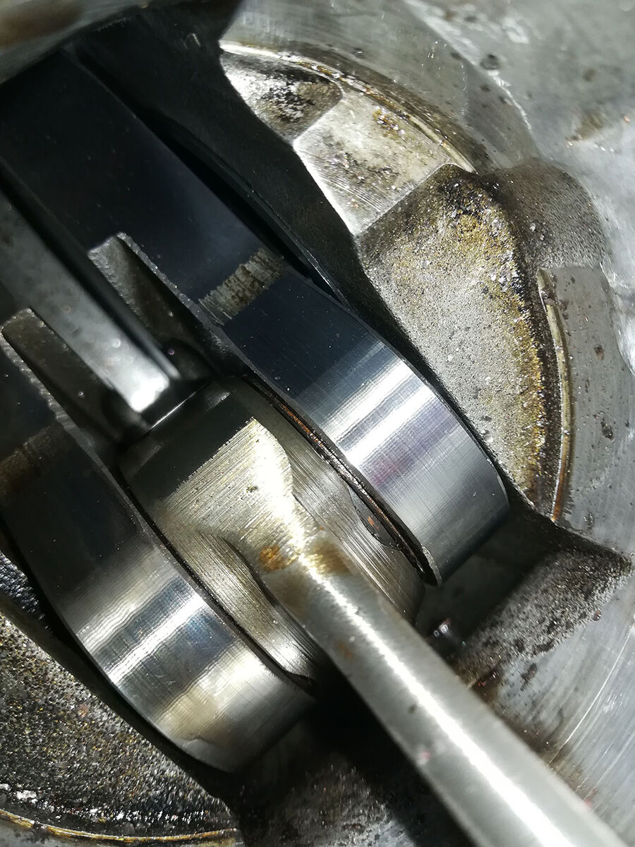

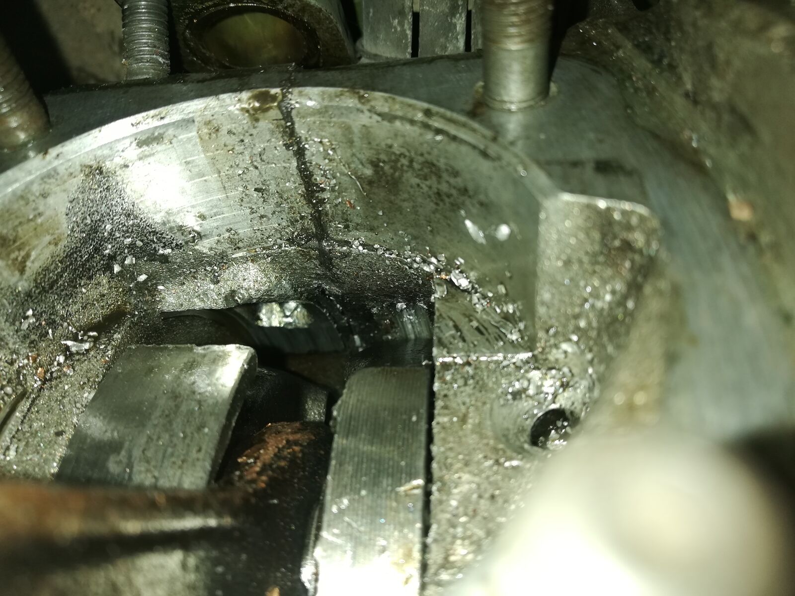

    • March 5, 2021 at 18:46
    • #294

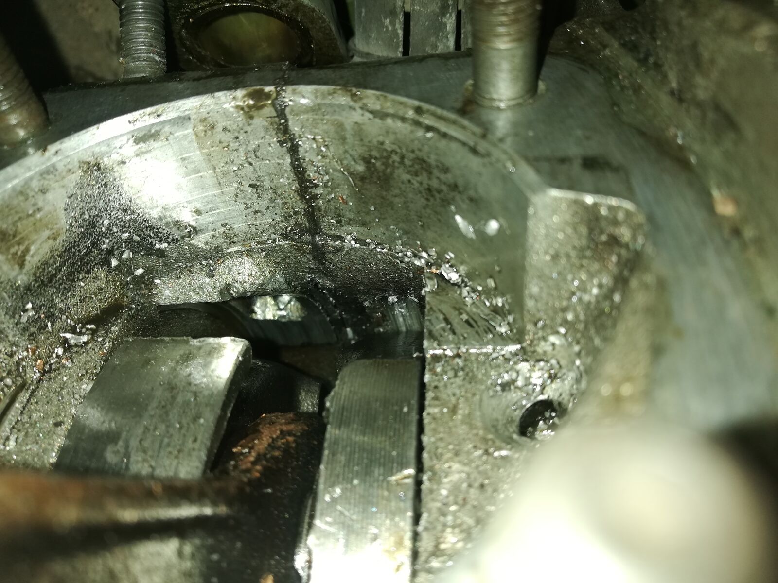

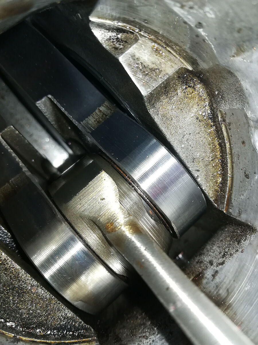

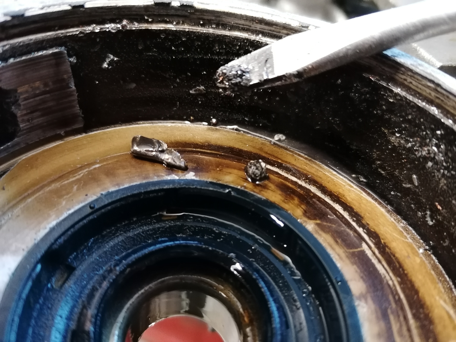

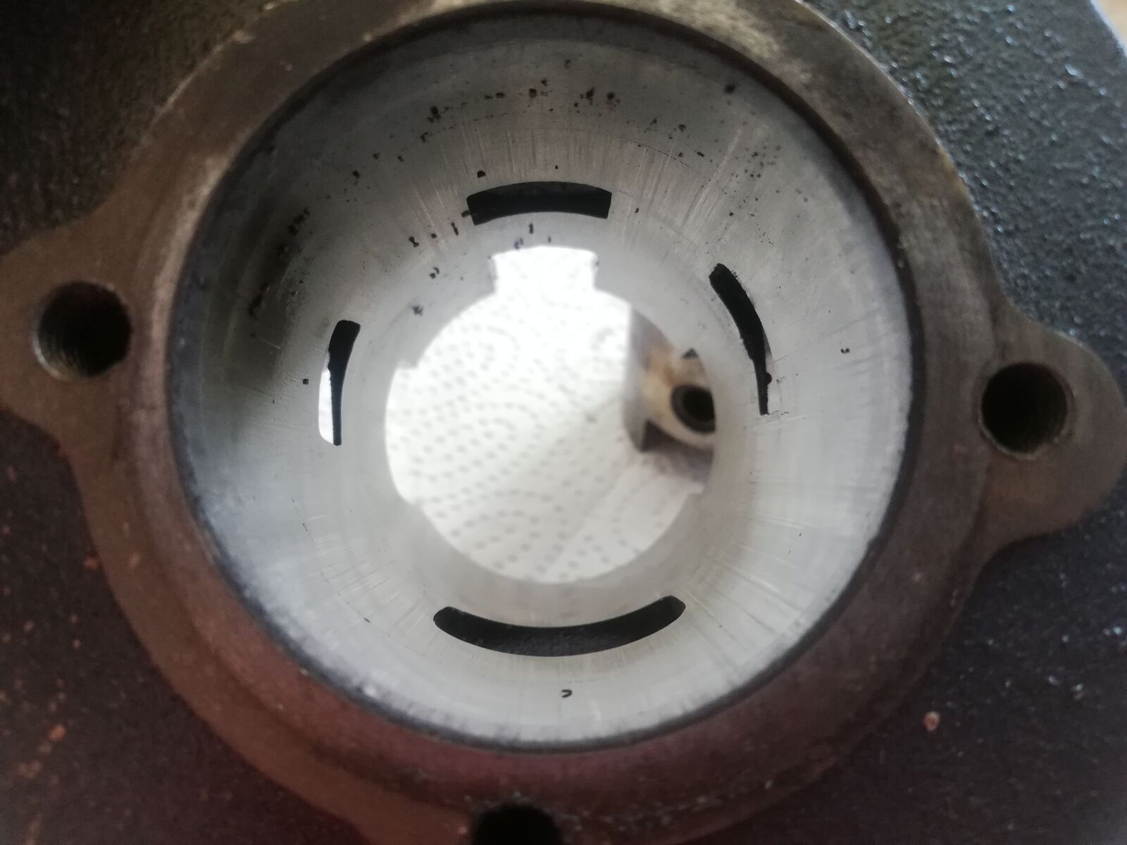

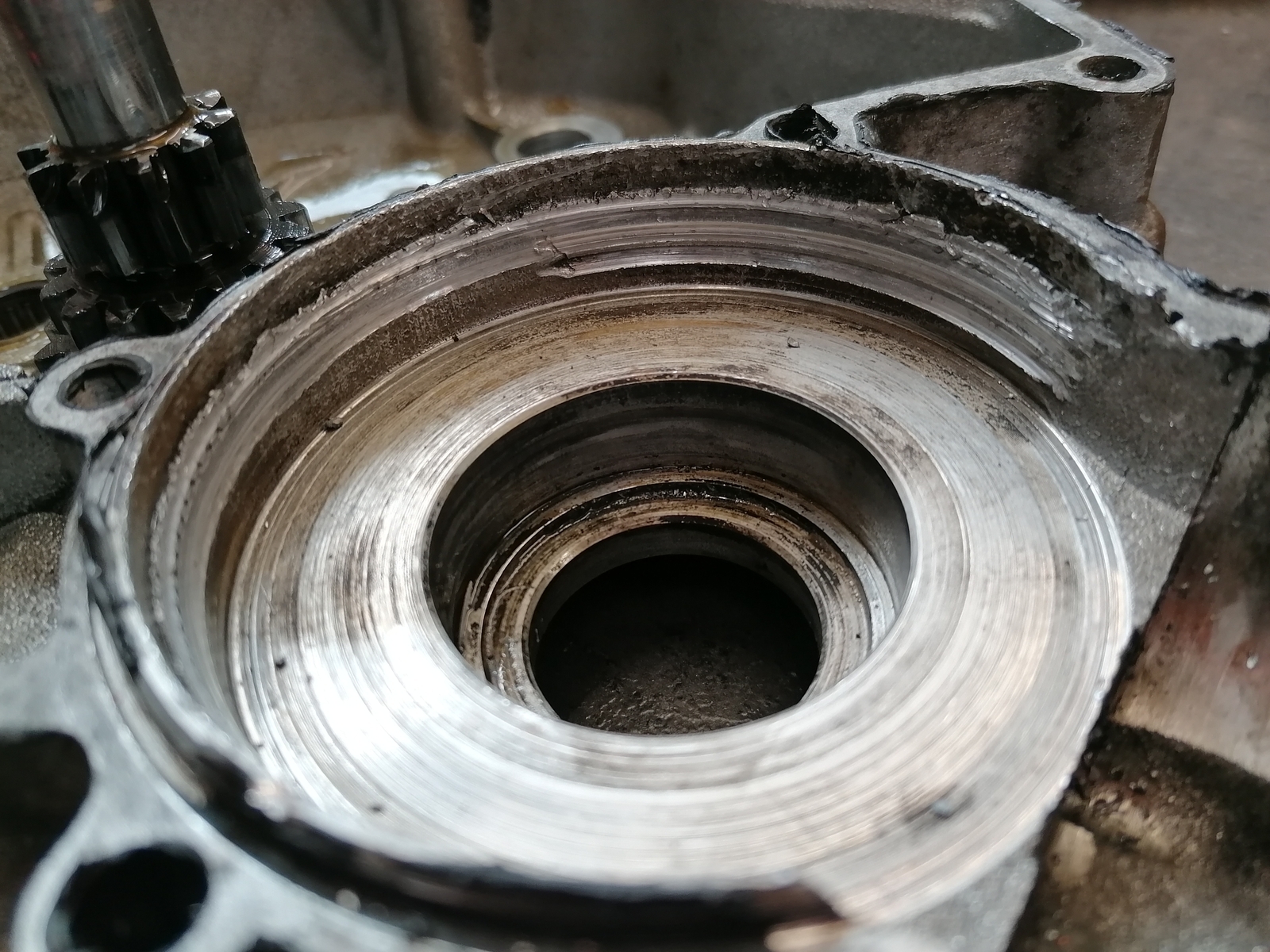

    Moin

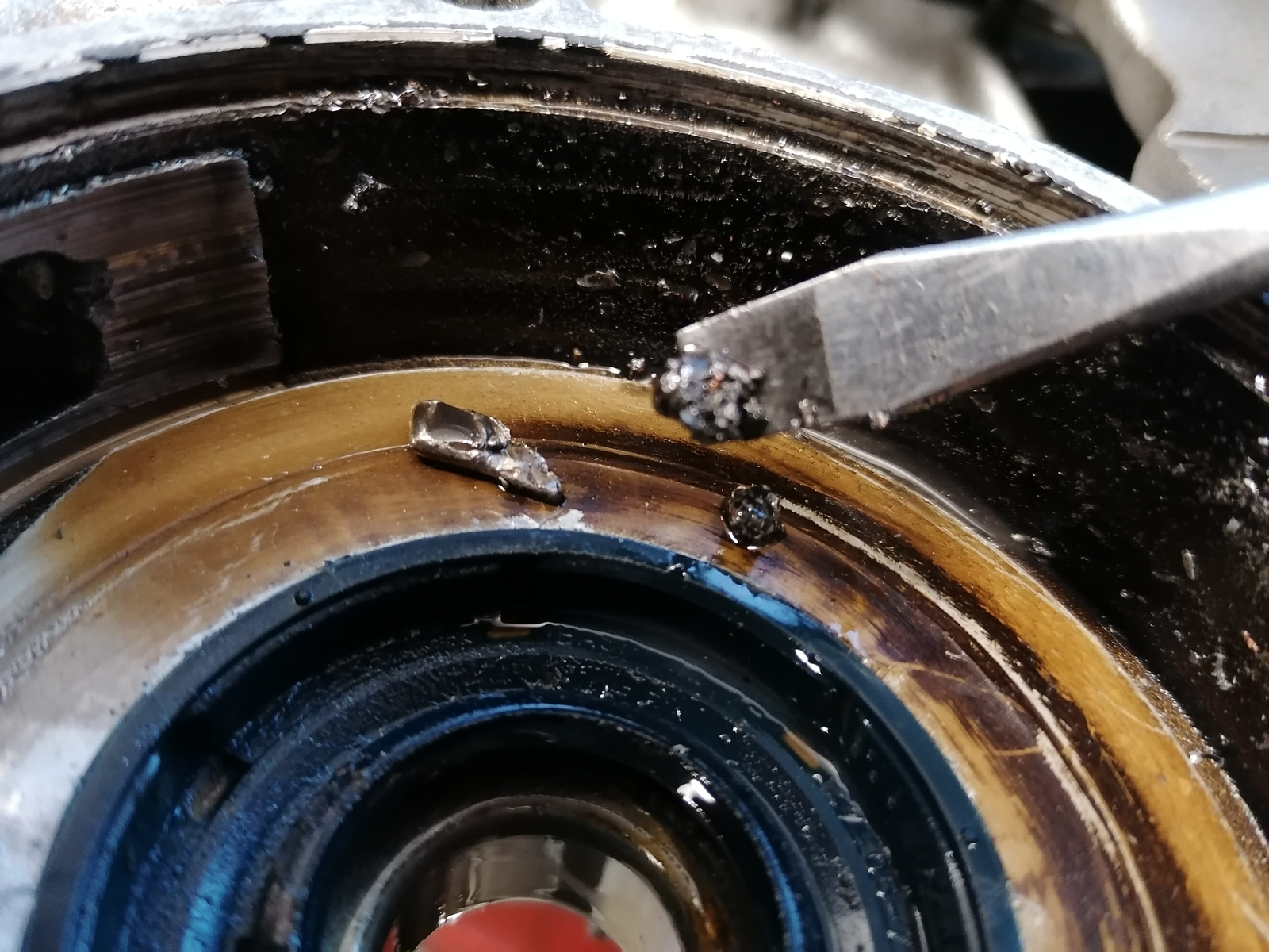

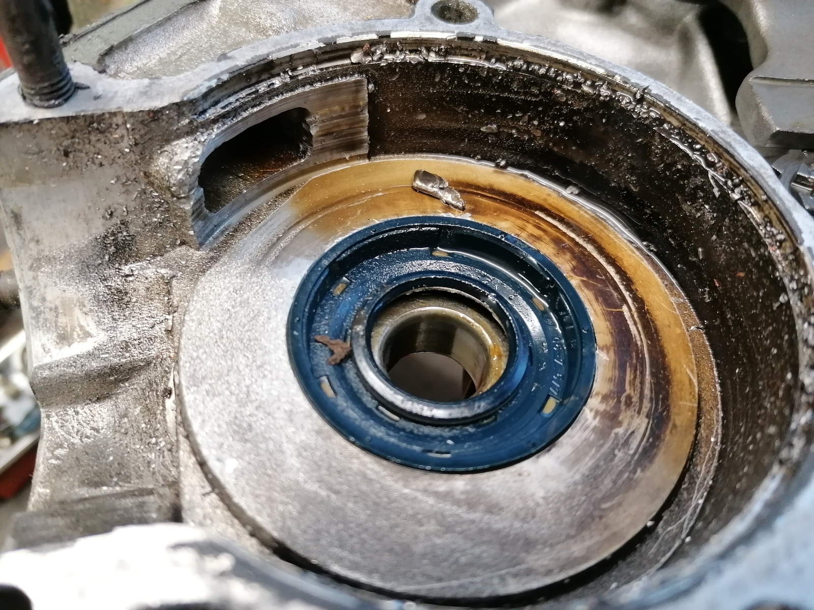

    Habe heute mal den Motor zerlegt.
    Es ist alles da wo es hin gehört (und etwas mehr :D ) Nix abgebrochen oder verschlissen oder ausgebrochen. Merkwürdig...
    Definitiv ist da zu viel Metall.
    Kein Guss. Kein Plan wo das her kommt. Den Ansaugstutzen muss ich mir noch genau anschauen. Vielleicht kommt es daher.
    Morgen geht's weiter.
    Aber schön fein gemahlen isses.
    Den Drehschieber kann ich doch komplett wegschleifen wenn ich auf Membrane umbaue,oder?!

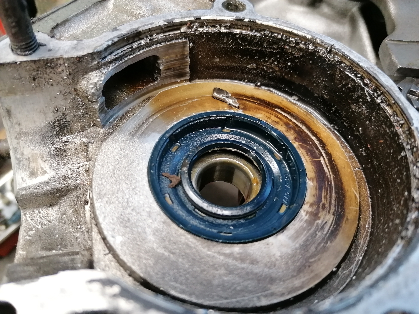

    Simmerring sind auch schon raus. Alles toll dahinter
    Gruß Marco
  • lelox
    589
    6,199
    1,119
    Dreyeckland
    faro alto
    • March 5, 2021 at 19:03
    • #295
    Noch alle Schrauben am Vergaser dran?
  • henhen
    480
    74
    Hamburg
    PX 221, PX 200GS, PX80, PK 50S, 80S, XL2
    • March 5, 2021 at 19:11
    • #296
    Horst-Tulva :love: schon der Name....
    Ja

    • March 5, 2021 at 19:19
    • #297
    Alter Verwalter - hast Du da drin deine Schwiegermutter gegrillt? Sieht echt übel aus!
    Ich würde an deiner Stelle auch die Lager neu machen.
    11,827
    34,777
    4,267
    • March 5, 2021 at 19:35
    • #298
    Ja
    Ja
    Danke
    werde ich wohl machen. Jetzt isses ja eh zerlegt.
    Sicher ist sicher....

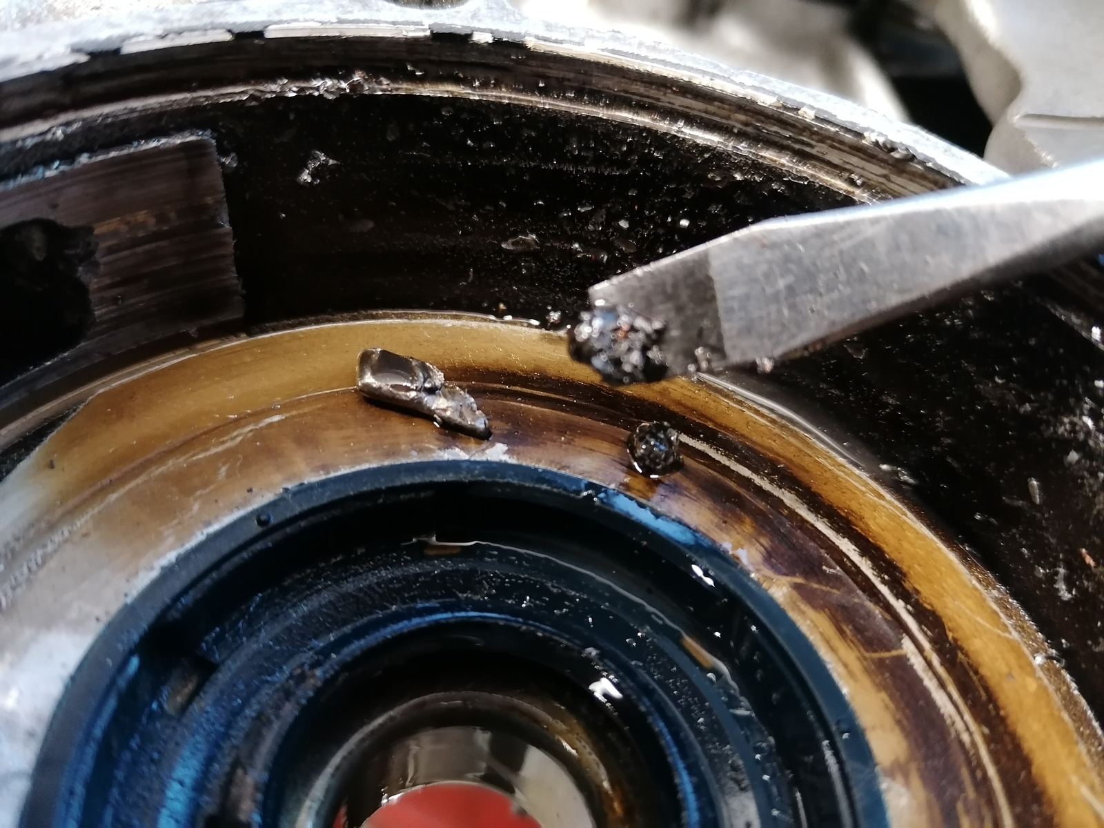

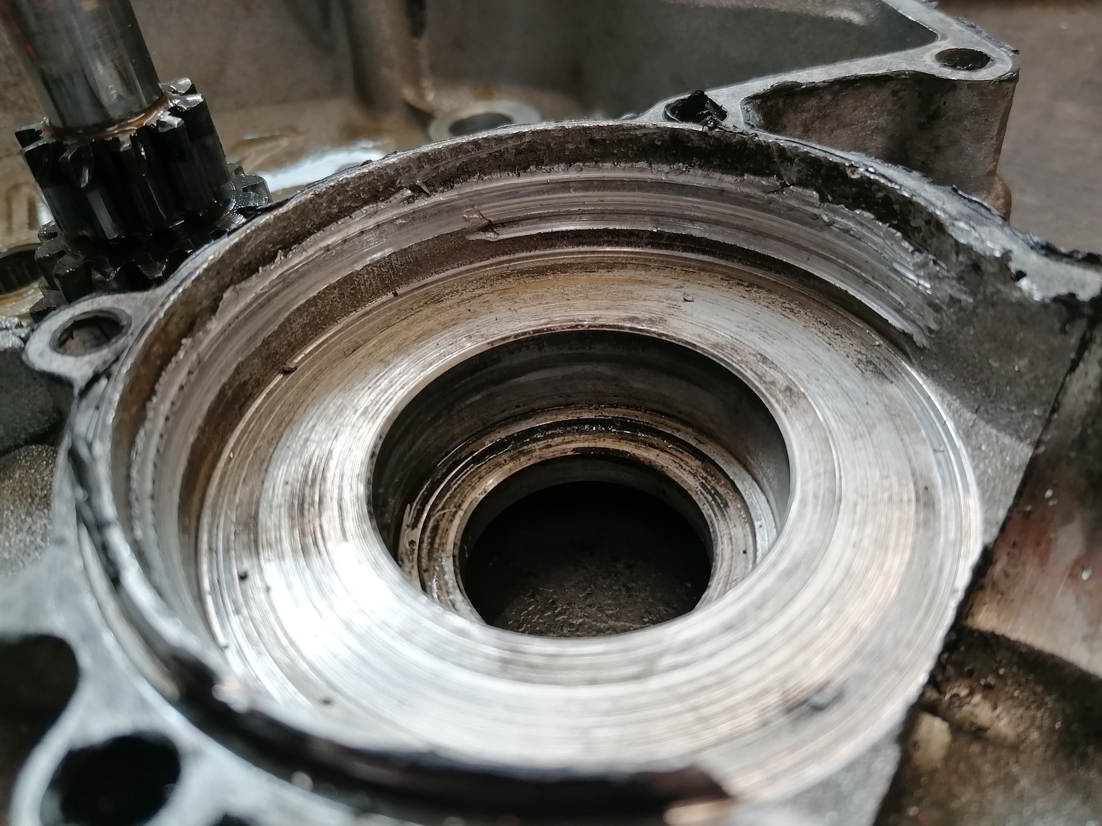

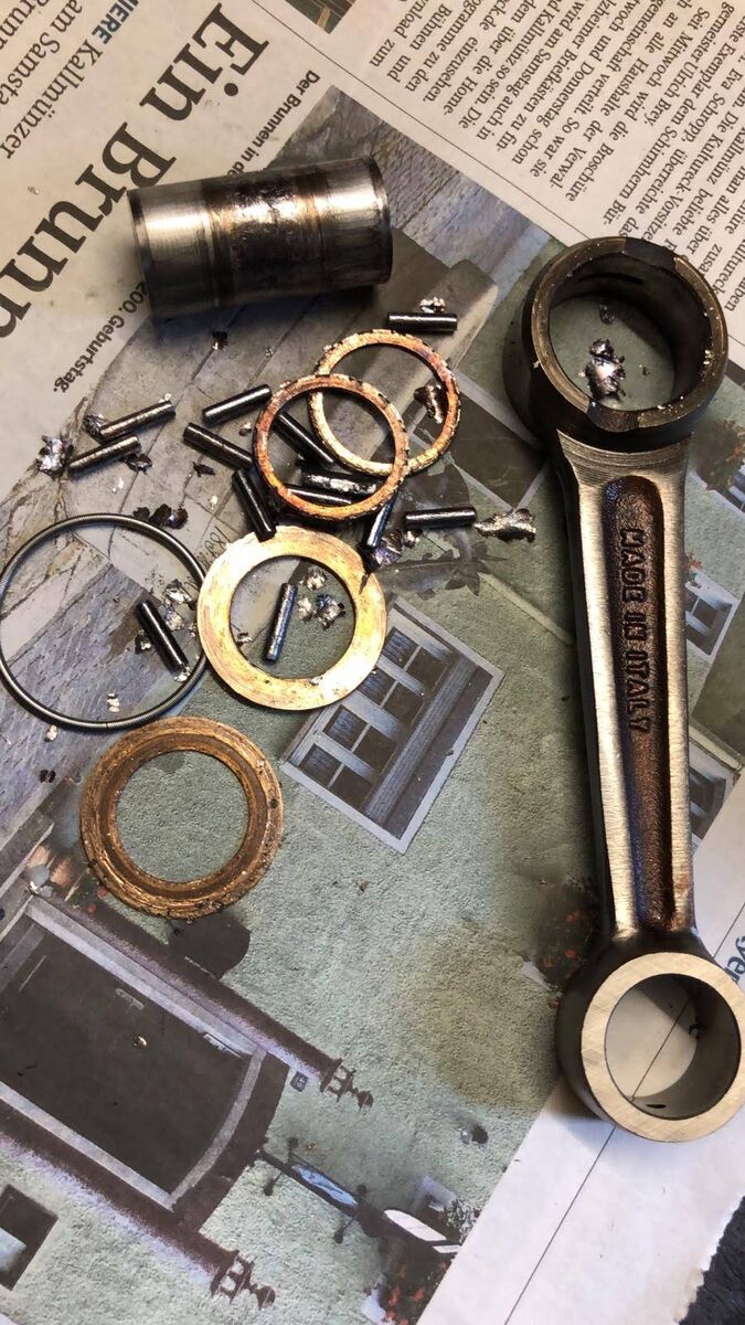

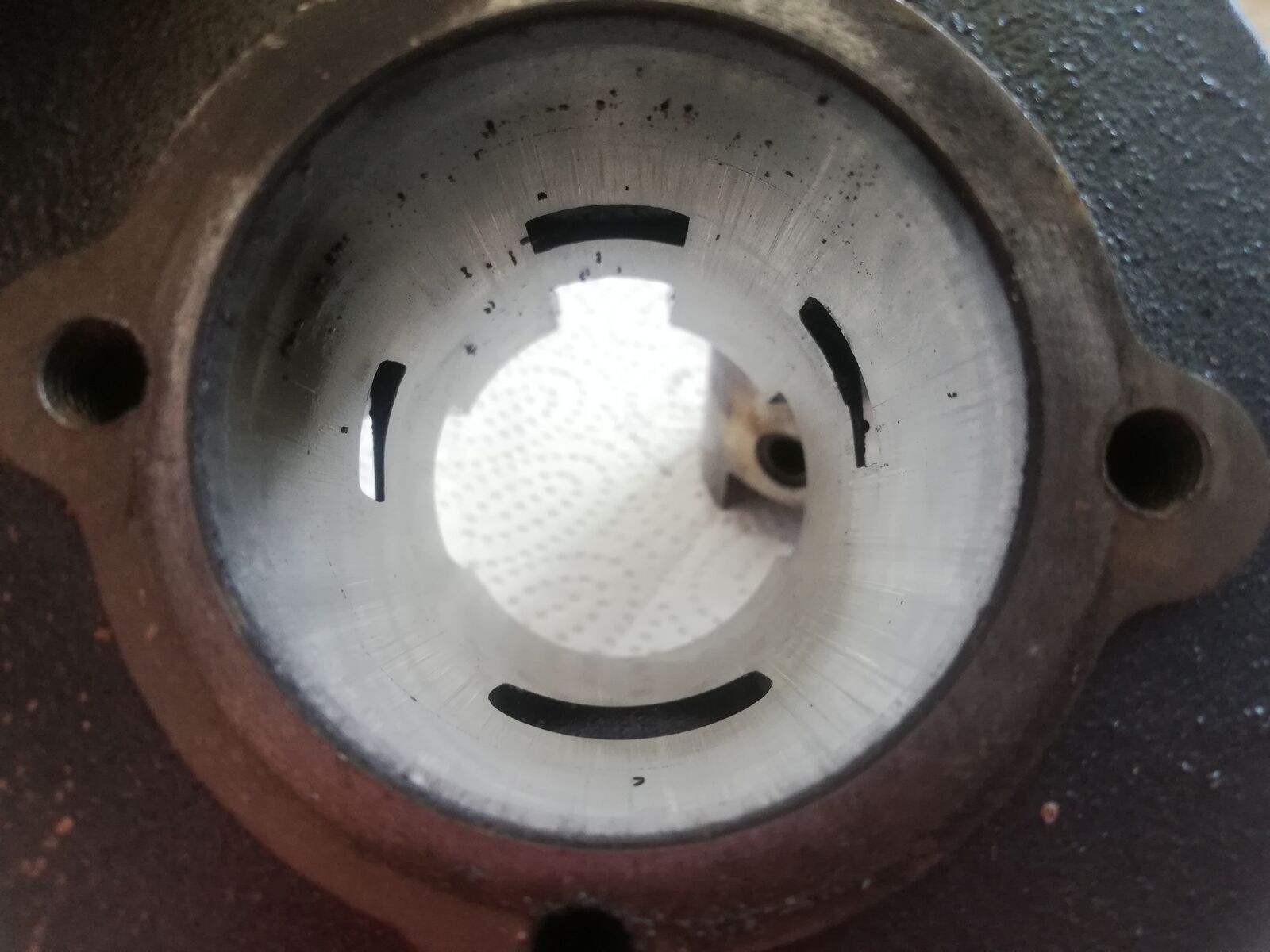

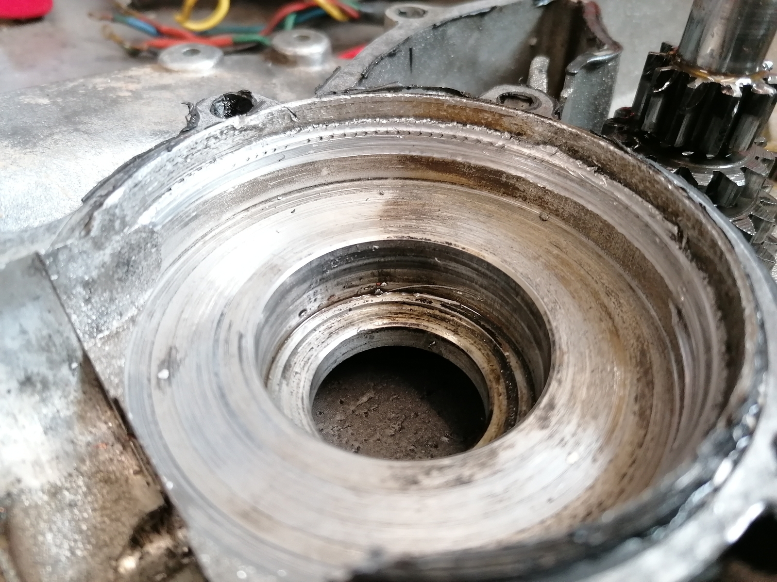

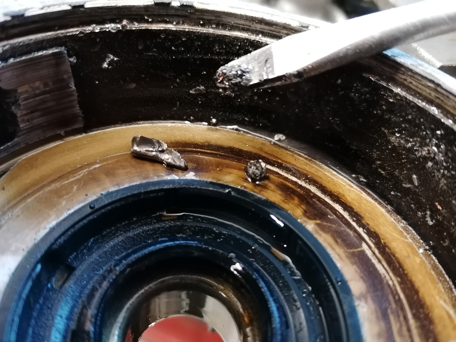

    • March 6, 2021 at 16:57
    • #299

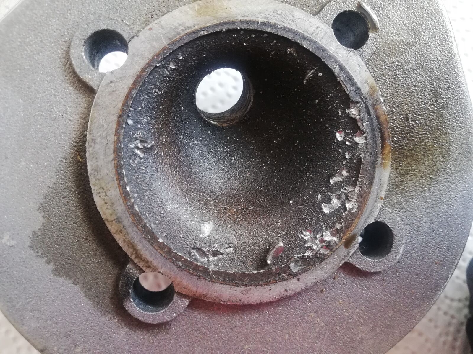

    Moin
    Da hat etwas derbe Randale gemacht....
    Aber was?
    Finde nix.
    Alles schön glatt schleifen,Drehschieber weg fräsen,zusammen bauen...
  • henhen
    480
    74
    Hamburg
    • March 6, 2021 at 17:51
    • #300
    Wie krass...
    Bist Du ohne Luftfilter gefahren? Aber wie soll dann etwas aus Metall hoch in den Vergaser....
    oder bist Du ohne Toolbox gefahren und Deine Sitzbankfedern haben sich zerlegt.. 8o
    Hast Du noch was gefunden?
