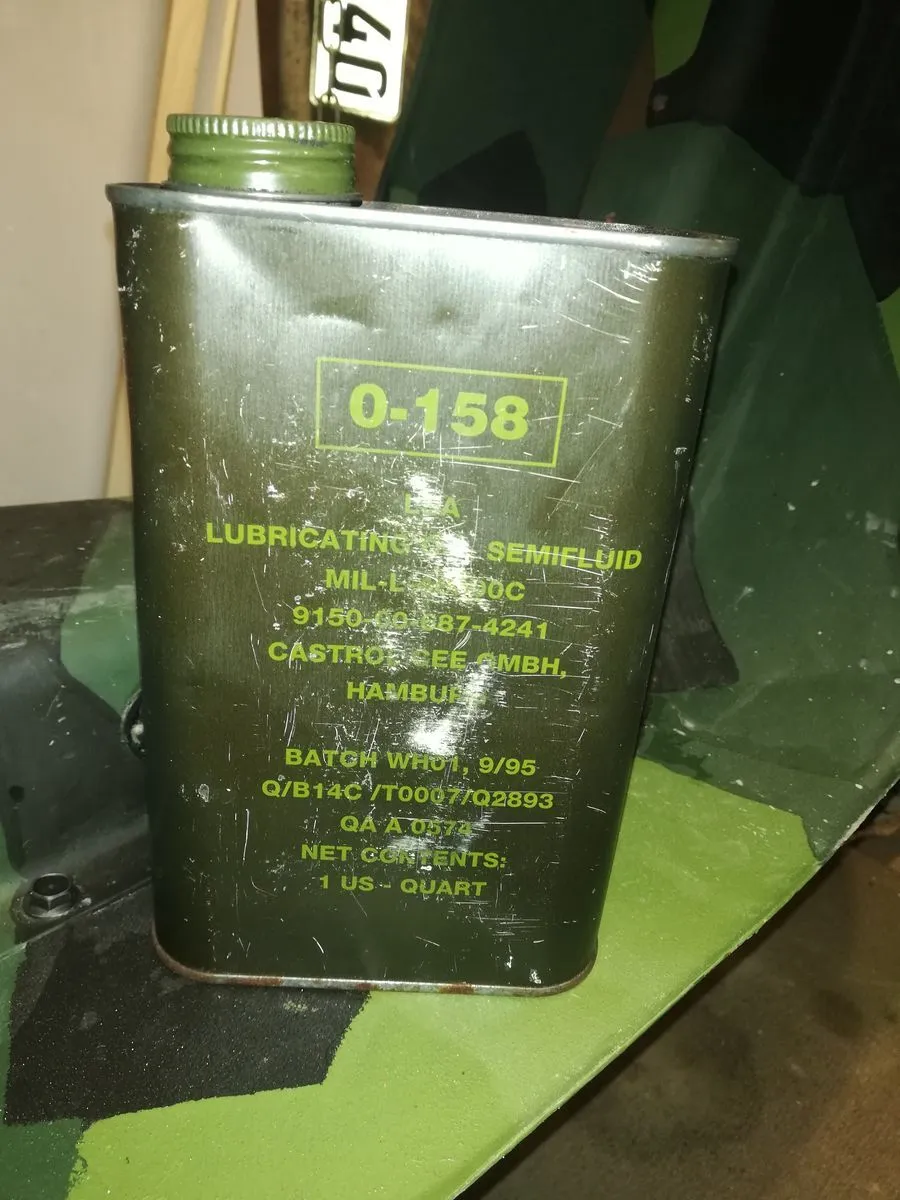

    Ne Öldose hatte ich ja schon lange stehen gehabt. So wie die Special auch :D
    Heute mal sauber gemacht von innen. Laut Verkäufer ist der Inhalt BW MG Pflegeöl. War noch OVP. Den Inhalt habe ich noch. Passt optisch ganz gut zu der Special. Vielleicht kommt noch ein Dosenhalter dran damit man die Dose auch sieht. Ist jetzt im der Handschuhfachtasche.

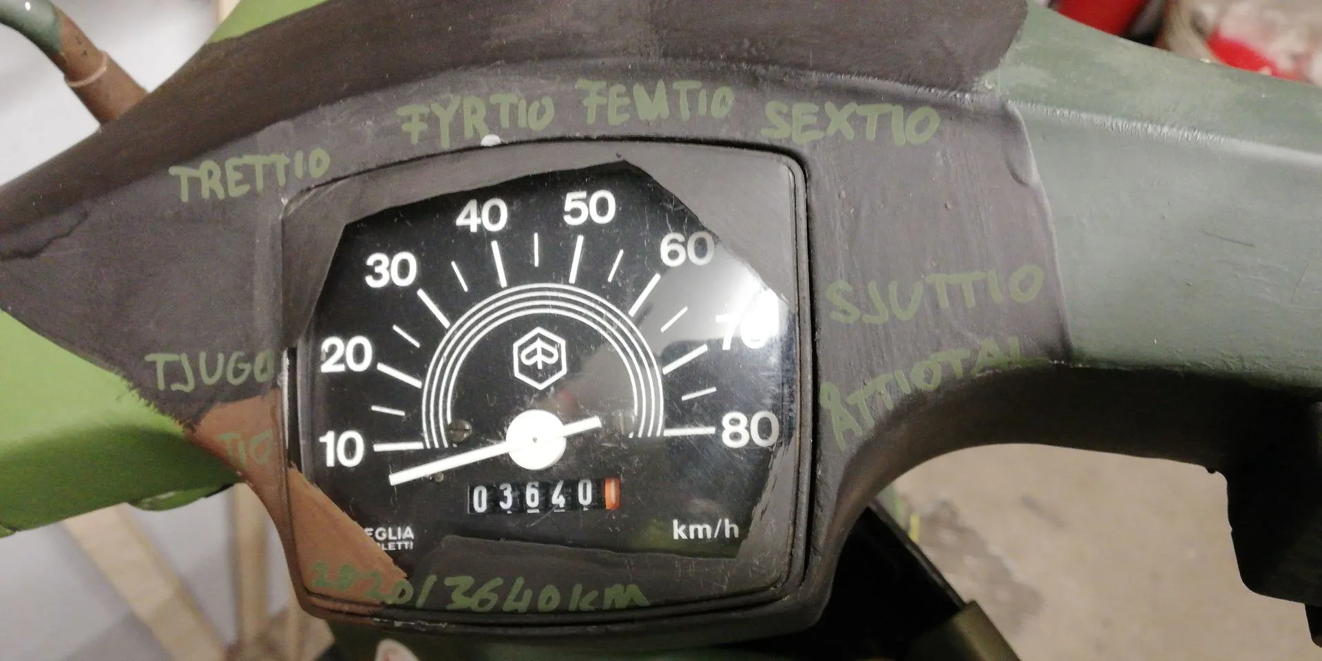

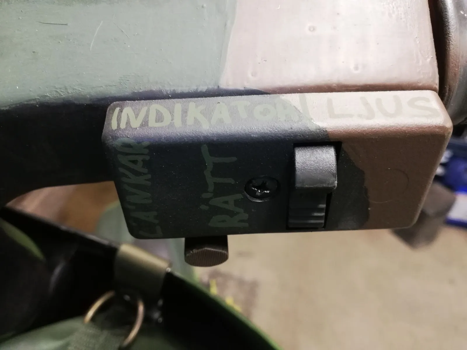

    Beschriftungen mal eben gemacht
    Sechzig ist mein Favorit :D
    Einmal editiert, zuletzt von Creutzfeld (February 21, 2020 at 19:26)

    Köttbullar-Fach fehlt noch.
