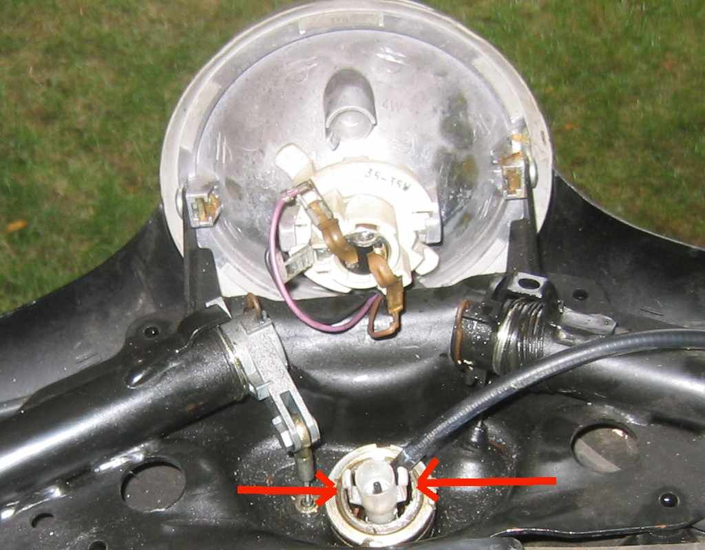

  • So dann will ich Dir mal auf die Sprünge helfen. Die Sache ist eben so einfach wie simpel. Du brauchst au nicht an der Tachowelle zu ziehen, die passt auch so. Hoffentlich hast Du die nicht geschrottet bei Deinen Versuchen. In der Beschreibung, ganz am Ende ist das Aufsetzen der Lenkerverkleidung beschrieben, der Tacho und dessen Träger ist mit der oberen Verkleidung bereits verschraubt, aufsetzen und runterdrücken, und das Ding rastet ein. Du solltest aber zuerst die Seele der Tachowelle wieder einschieben und testen ob sie unten eingesetzt ist.
    Und so sollte die Welle stehen vor dem Einsetzen.

    so dann will ich dir mal auf die sprünge helfen. die sache ist eben so einfach wie simpel. du brauchst au nicht an der tachowelle zu ziehen, die passt auch so. hoffentlich hast du die nicht geschrottet bei deinen versuchen. in der beschreibung, ganz am ende ist das aufsetzen der lenkerverkleidung beschrieben, der tacho und dessen träger ist mit der oberen verkleidung bereits verschraubt, aufsetzen und runterdrücken, und das ding rastet ein. du solltest aber zuerst die seele der tachowelle wieder einschieben und testen ob sie unten eingesetzt ist.
    dass ich ich das ding geschrottet habe, befürchte ich mittlerweile auch. werde mal sehe, dass ich sie wieder ans drehen bekomme.
    das aufsetzen der verkleidung habe ich bereits genauso durchgeführt, aber aus irgendeinem grund rastet die eben nicht ein, bekomme die verkleidung nicht weit genug heruntergedrückt. ?(
    vor dem abnehmen der verkleidung lief der tacho übrigens einwandfrei.
  • Auf den letzten Millimeter könnte ich es jetzt nicht sagen, aber so in etwa... ;)
  • Ich meine, das gemacht zu haben, werde aber noch einmal darauf achten. Danke!
    Vielleicht sollte ich auch zuerst die hinteren Schrauben der Abdeckung eindrehen, damit die Abdeckung nicht verkantet, bzw. sich beim Anziehen auf die Welle zieht!?

  • Wie setzt ihr die Abdeckung denn wieder auf?
    Ich mache die Welle unten los und schiebe die hoch. Dann klicke ich Sie im Tacho ein. Mit einer Hand drücke ich den Tacho runter, mit der anderen ziehe ich vorsichtig die Welle nach unten. Irgendwann setzt die Abdeckung auf und ich stecke die Welle wieder ein und Schraube Sie fest.
  • wenn an der seele das mitlaufende kunstoffteil oben gerissen oder locker ist, verschiebt sich die welle innen und es geht nicht.
    unten muss die schnecke frei laufen, das gummi die schnecke halten und das abdeckblech fest sitzen. oben muss der tacho frei laufen und nicht klemmen. dann gehts eigentlich.
  • ich mache die welle unten los und schiebe die hoch. dann klicke ich sie im tacho ein. mit einer hand drücke ich den tacho runter, mit der anderen ziehe ich vorsichtig die welle nach unten. irgendwann setzt die abdeckung auf und ich stecke die welle wieder ein und schraube sie fest.
    mein "problem" ist, dass die komplette welle offensichtlich irgendwo festklemmt und sich daher weder vor, noch zurückbewegen lässt, sonst hätte ich das ja schon so gemacht. evtl. habe ich bei meinen arbeiten auch die welle schon zerlegt, so dass ich sie eh tauschen müsste. daher war ich auf dem weg, das handschuhfach zu entfernen, um festzustellen, wo sie klemmt. dabei hat mich der schliesszylinder vor eine (für mich als totaler amateurschrauber) schwere aufgabe gestellt.
