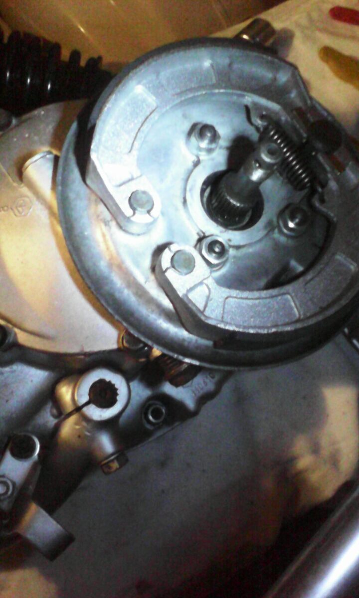

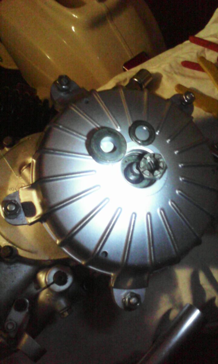

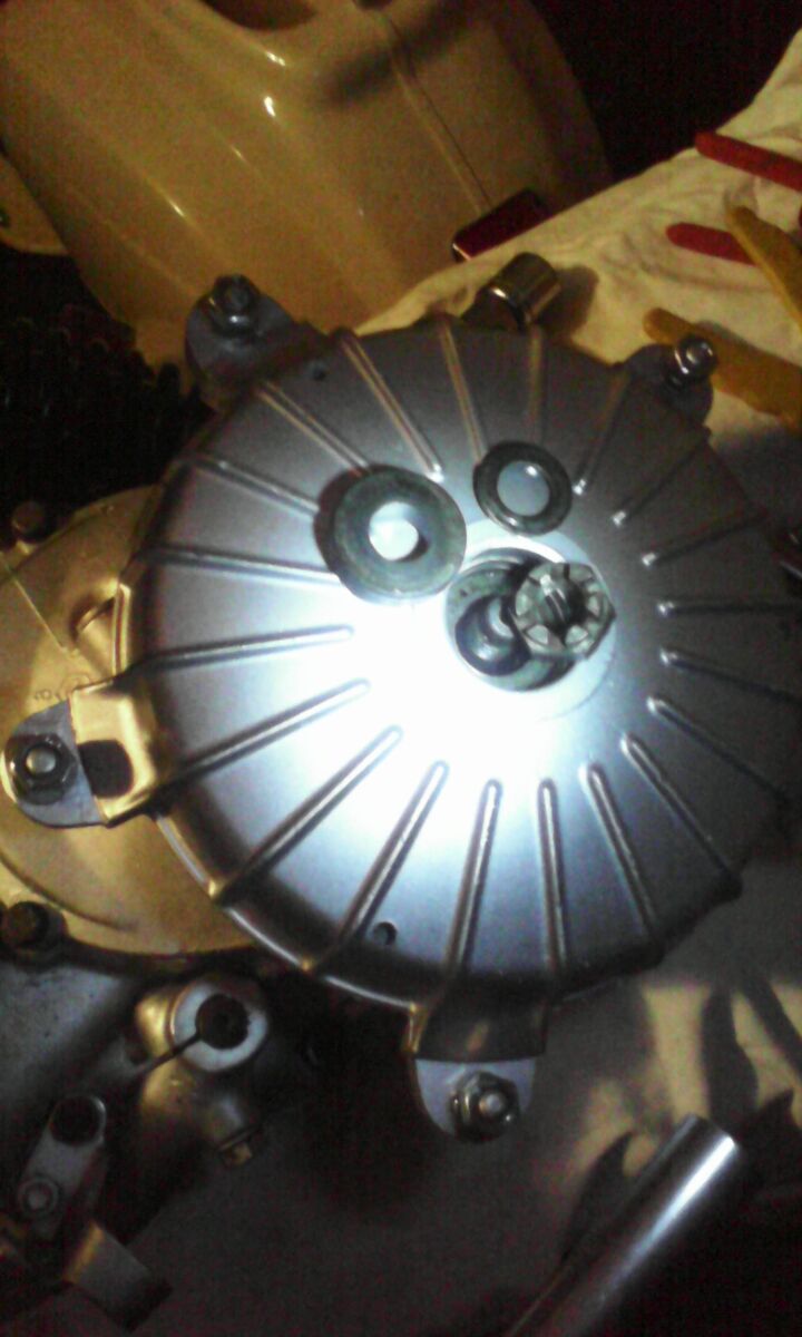

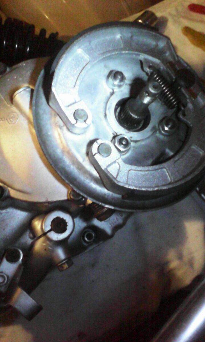

    eigentlich wollte ich so langsam mal den Motor einsetzen. Doch nun habe ich bemerkt, dass das Hinterrad sich nur sehr sehr schwer drehen lässt. Ziege ich die Schraube nicht so fest, ist alles ok, aber wenn ich sie anziehe, geht nicht mehr viel.
    Woran kann das liegen?
    Wenn ich den "Deckel" zu mache, lege ich zunächst Distanzscheibe drauf, dann Unterlegscheibe und zuletzt Kronenmutter. Das sollte doch soweit passen, oder?
    Ich habe doch wohl kaum die "Deckel von vorn und hinten vertauscht, oder?
    Hier mal zwei Bilder, vielleicht helfen die ja..?

    kontrolliere mal ob die SEITEN der neuen Beläge IN der Bremstrommel schleifen (Schleifspuren im Innern der Trommel). Durch das Anziehen der Achsmutter könnten die Seiten der Backen schleifen !
    Gruss, Cornelius

    wenn die bremsbacken nach montage schon klemen ohne das ein zug eingehenkt ist soltest duu wenigstens mal rausfinden wo es hängt das kannst du an den schleifsturen erkennen.
    wenn es nur an der reibfläche zur bremstrommel ist und sich das rad noch mit handkraft drehen lässt würd ich auch erst mal fahren.
    wenn es aber an der seite der backe schleift würde ich nicht damitt fahren und vorsichtshalber andere bremsbacken verbauen.

    ... und dann gehört die Beilagscheibe auf Deinem Bild auch noch raus, dann müßte auch der Splint passen...
