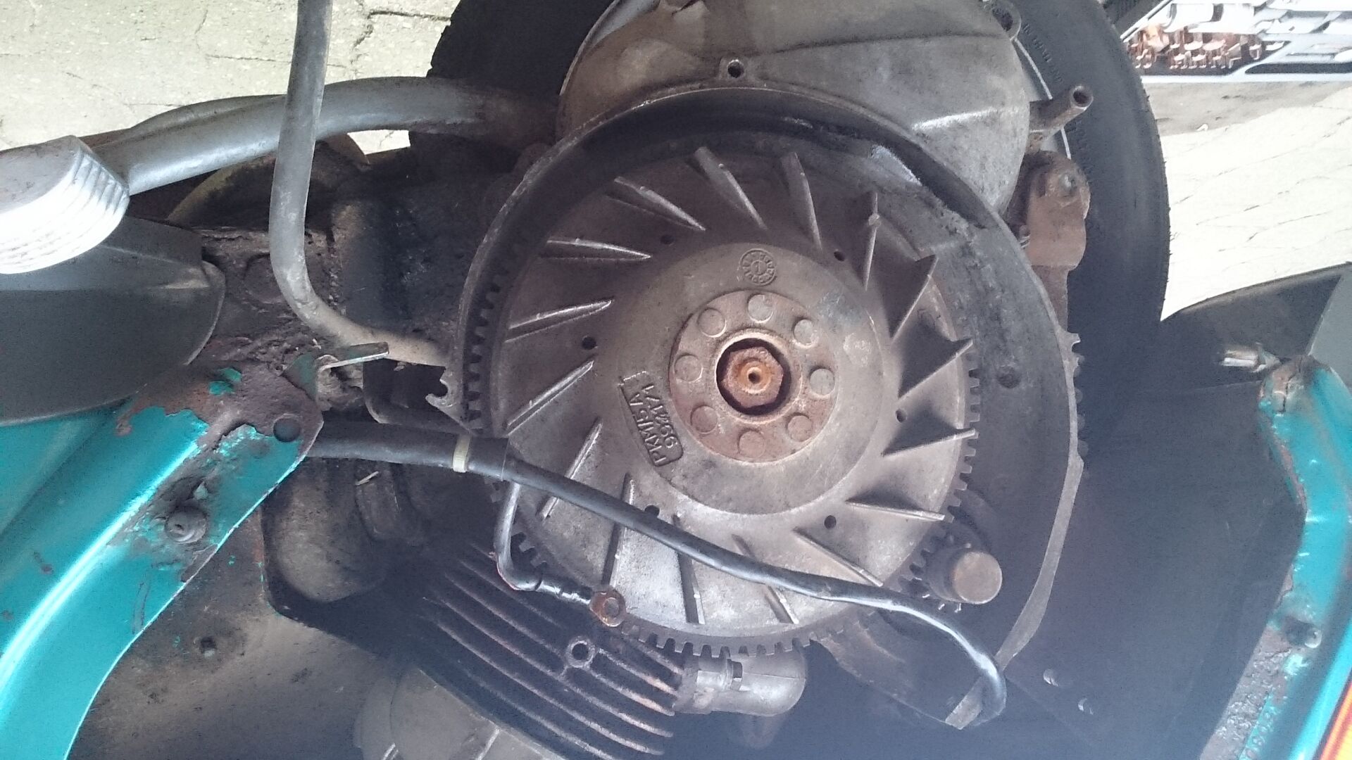

das gelbe kabel von der CDI muss am motorgehäuse festgemacht werden und nicht am halter.
der halter ist schwingend gelagert und hat somit keinen kontakt zum gehäuse.
wenn dein motor läuft warum willst du dann den vergaser ausbauen? der kann von ausen dreckig sein wie er will solange er läuft.
tausch das getriebeöl und hab spass beim fahren
Vespa Pk 50 XL nach dem Kauf...
Will ihn ja nicht zwingend ausbauen aber bin noch nicht wirklich mit der vespa gefahren. Du meinst das braune kabel das um die cdi gezogen ist?
Wo genau kommt das denn hin? -
ja das kabel.
eigentlich ist das gelb.
im normalfall wird das kabel mit der befestigungsschraube für die zylinderhaube direkt unterhalb der cdi befestigt. -
Ok werde mal schauen wenn ich das da alles schön mache. Wie sieht das denn mit dem massekabel aus das da mittig vom Motor fest gemacht ist. Gehört das so?
Was das Massekabel da soll, weiss ich nicht ! Ich kenne kein Kabel, dass dort entlang läuft.
Scheint ja aber weiter zu gehen in Richtung Rücklichter etc. Vielleicht irgendetwas selbstgebautes ... ? -
Nein, das ist das 2.Massekabel der CDI, ist original. Seb hat da schon recht, da bekommt die keine CDI schlechte/keine Masse. Allerdings ist das nur eine Masse zur Absicherung, das Weisse Kabel der CDI ist auch ein Massekabel.
allerdings ist das nur eine masse zur absicherung, das weisse kabel der cdi ist auch ein massekabel.
hihi jetzt geht gleich wieder die diskusion über dieses kabel los .... es gibt hier auch einige die sagen das dieses kabel nicht nur ein backup ist. wie auch immer, mach es so fest, das es direkt am motorgehäuse ist, so ist es orginal auch vorgesehen.

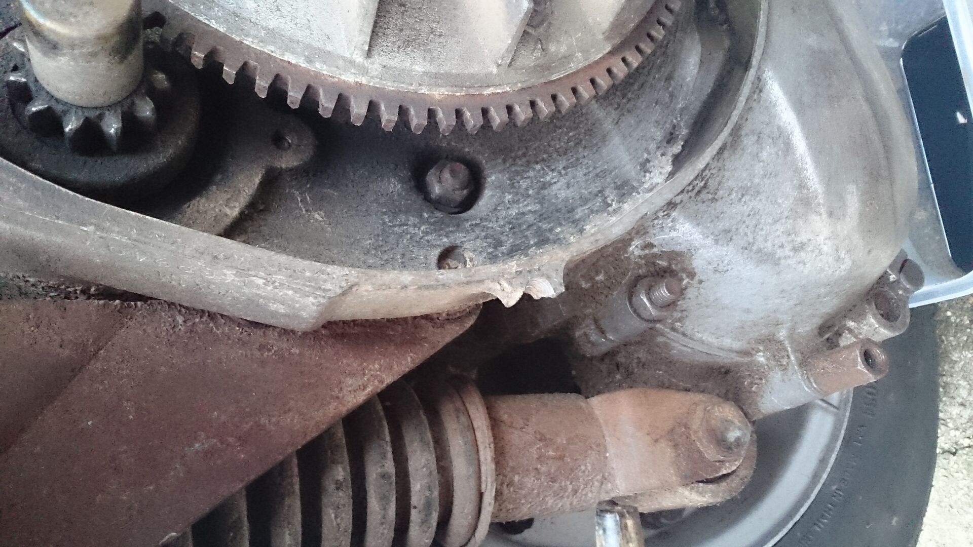

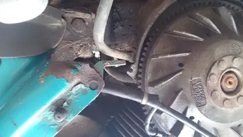

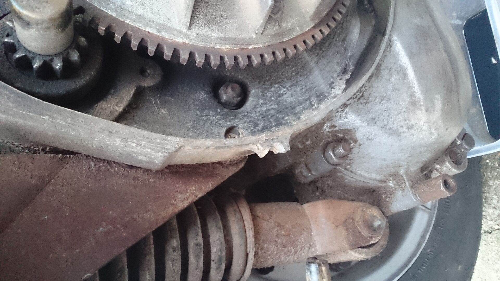

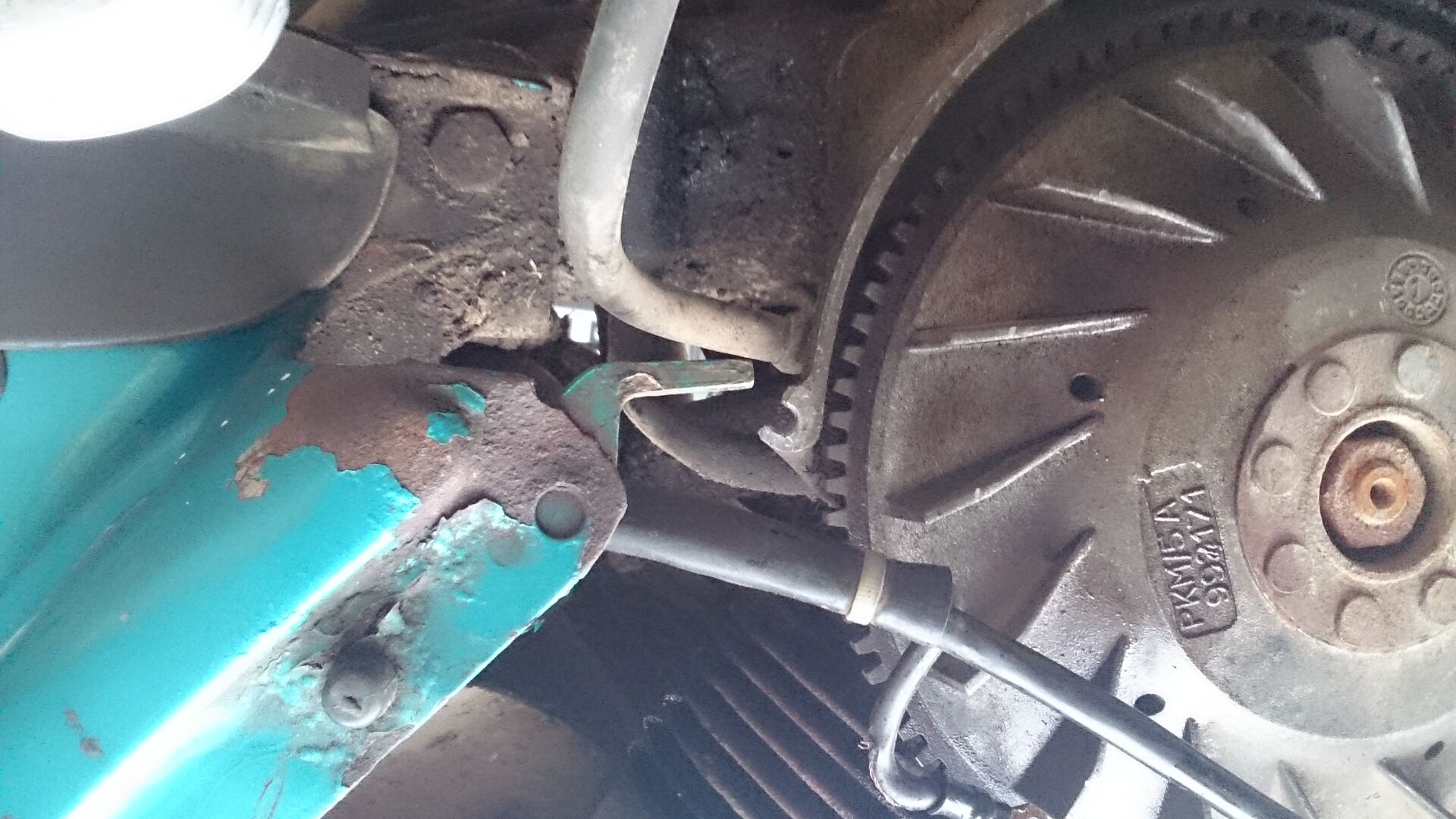

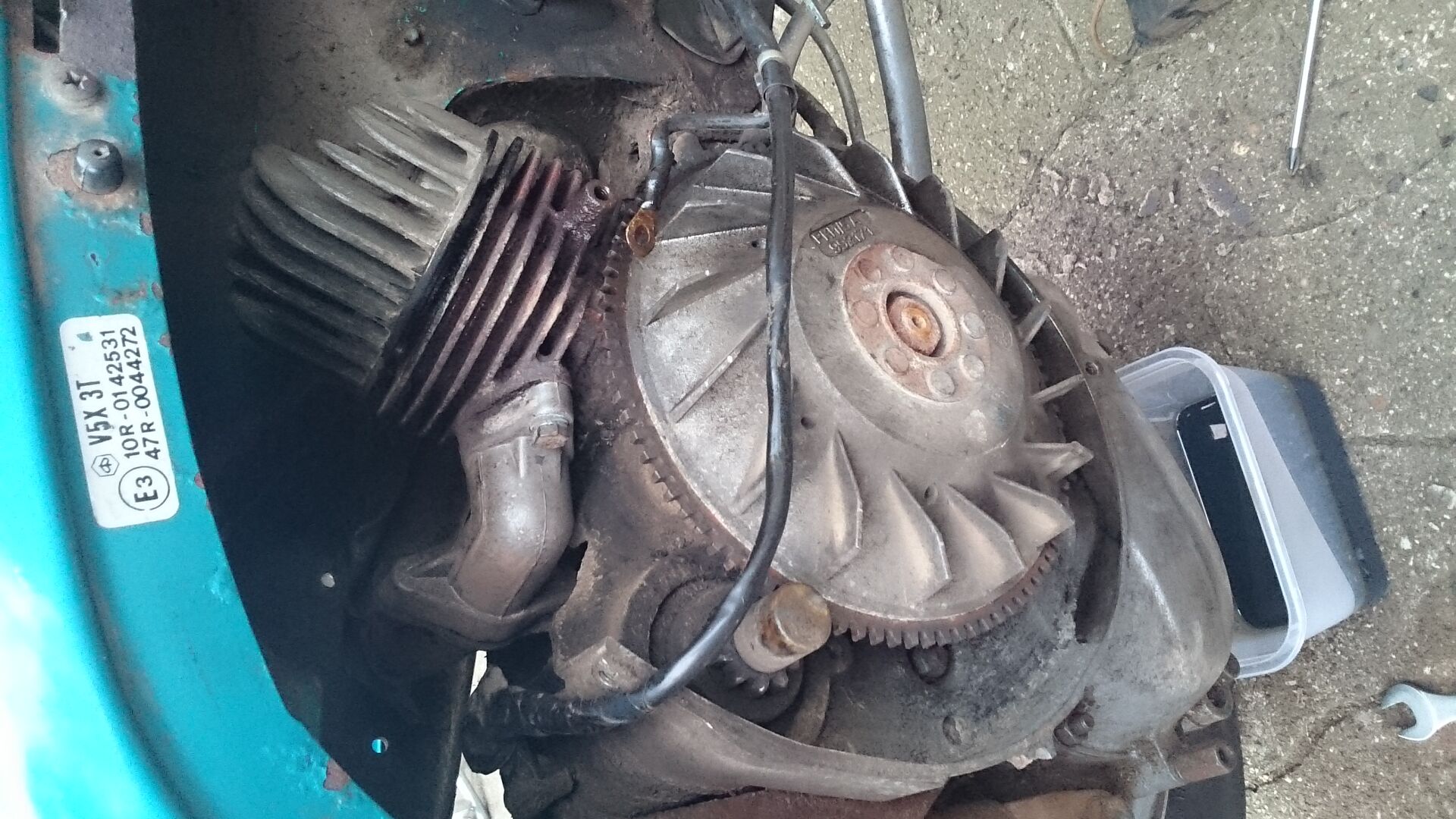

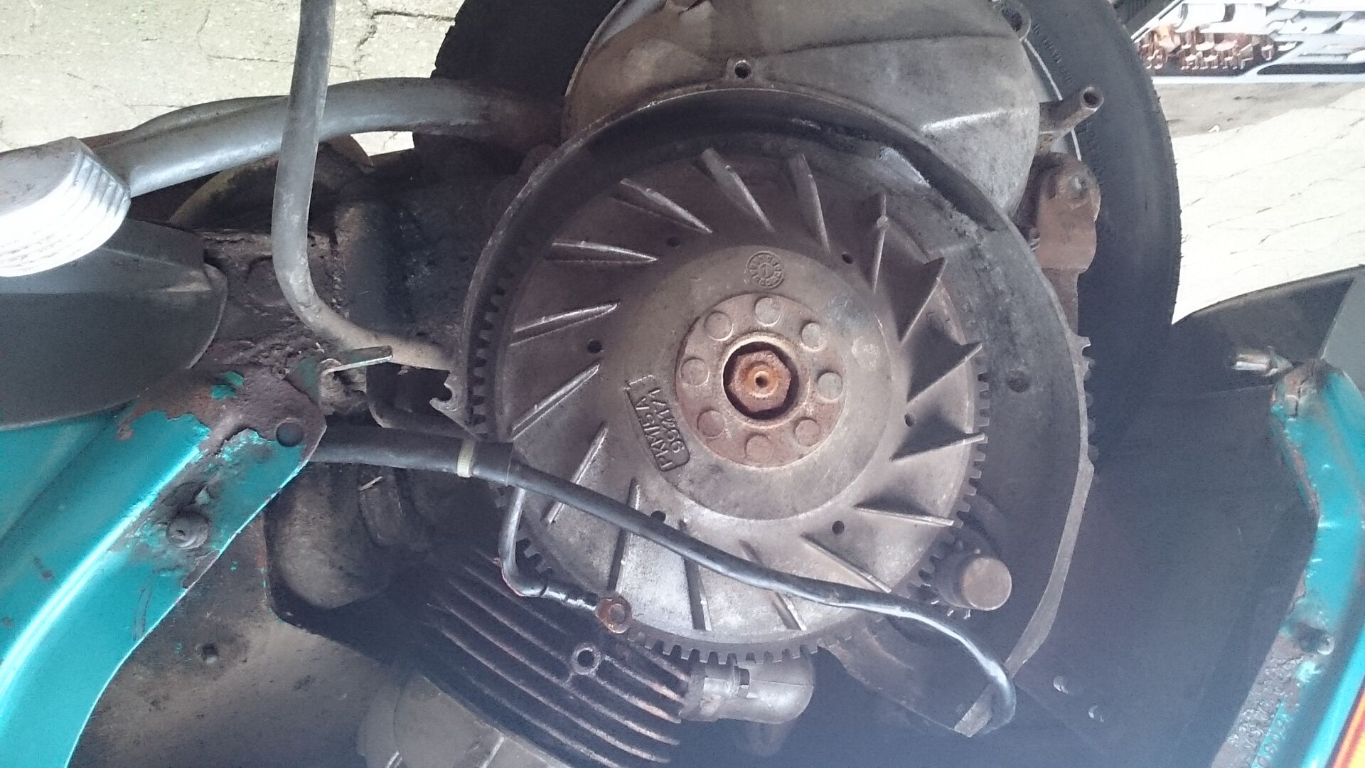

Ich habe Mich heute mal an die Vespa gemacht und habe so einige Sachen herausgefunden.

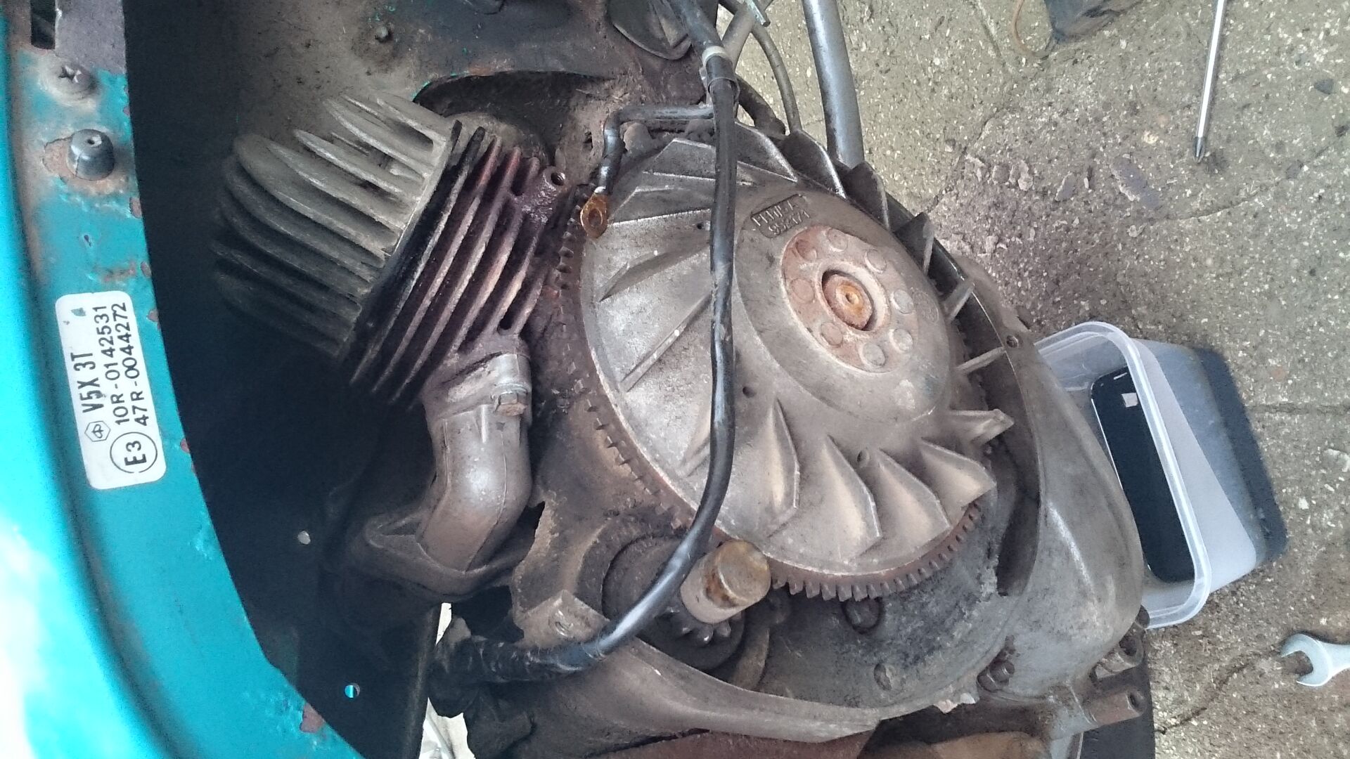

1) das Kabel das am Zylinder fest gemacht wurde ist das massekabel vom Anlasser. So habe ich das gesehen. Ist es ok das es am Zylinder fest gemacht wurde?

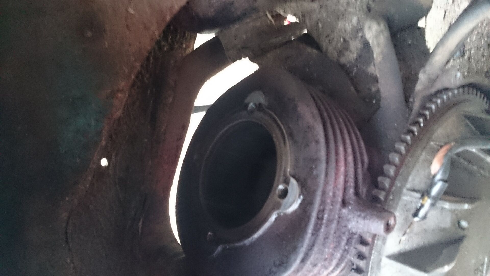

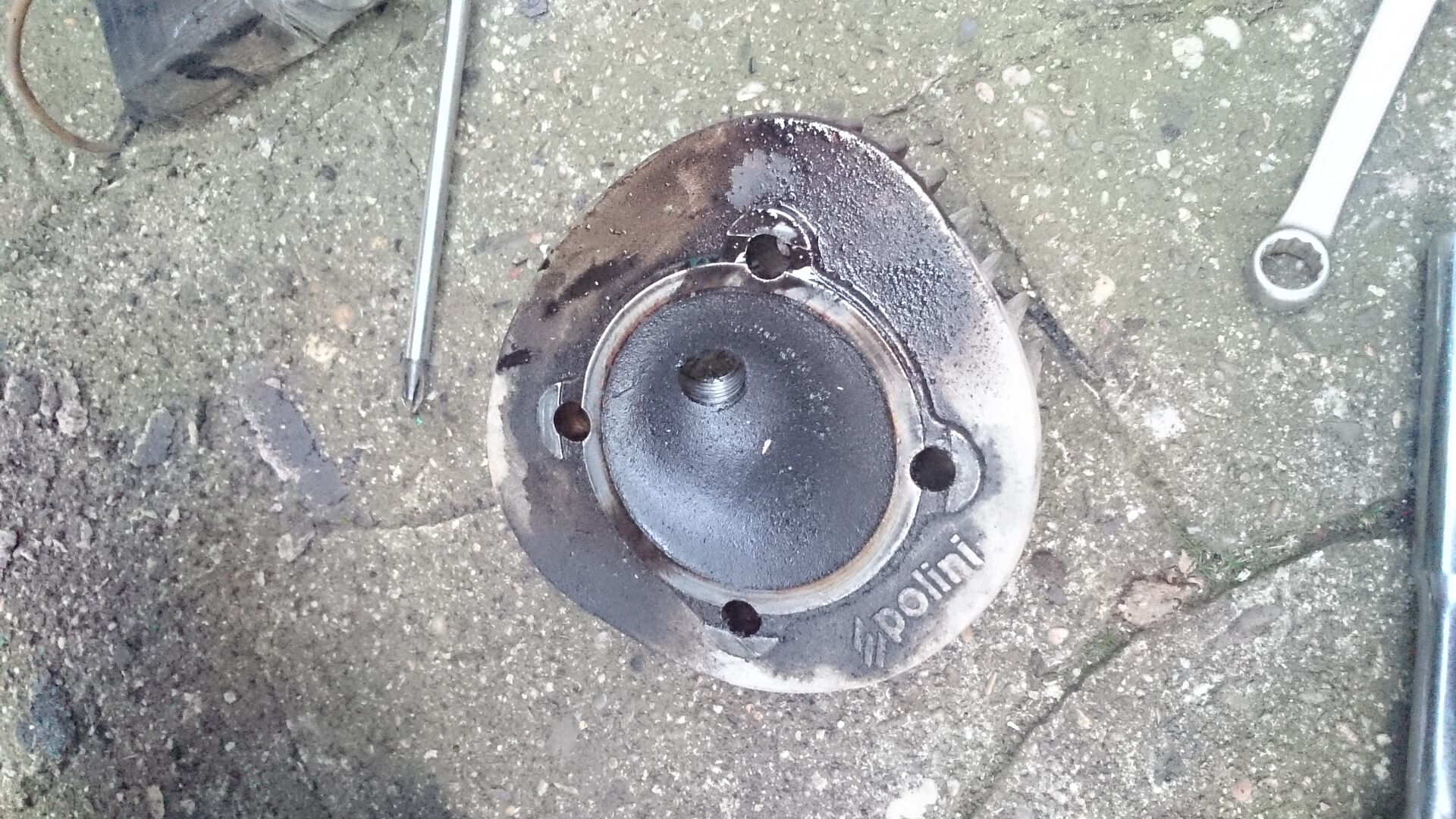

2) ich habe Auspuff, Ass, Vergaser Zylinderkopf abgenommen und musste feststellen das nirgendwo eine dichtung zu finden war.
3) das pohlrad hat minimales Spiel und es ist hinter/drunter trocken.

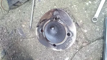

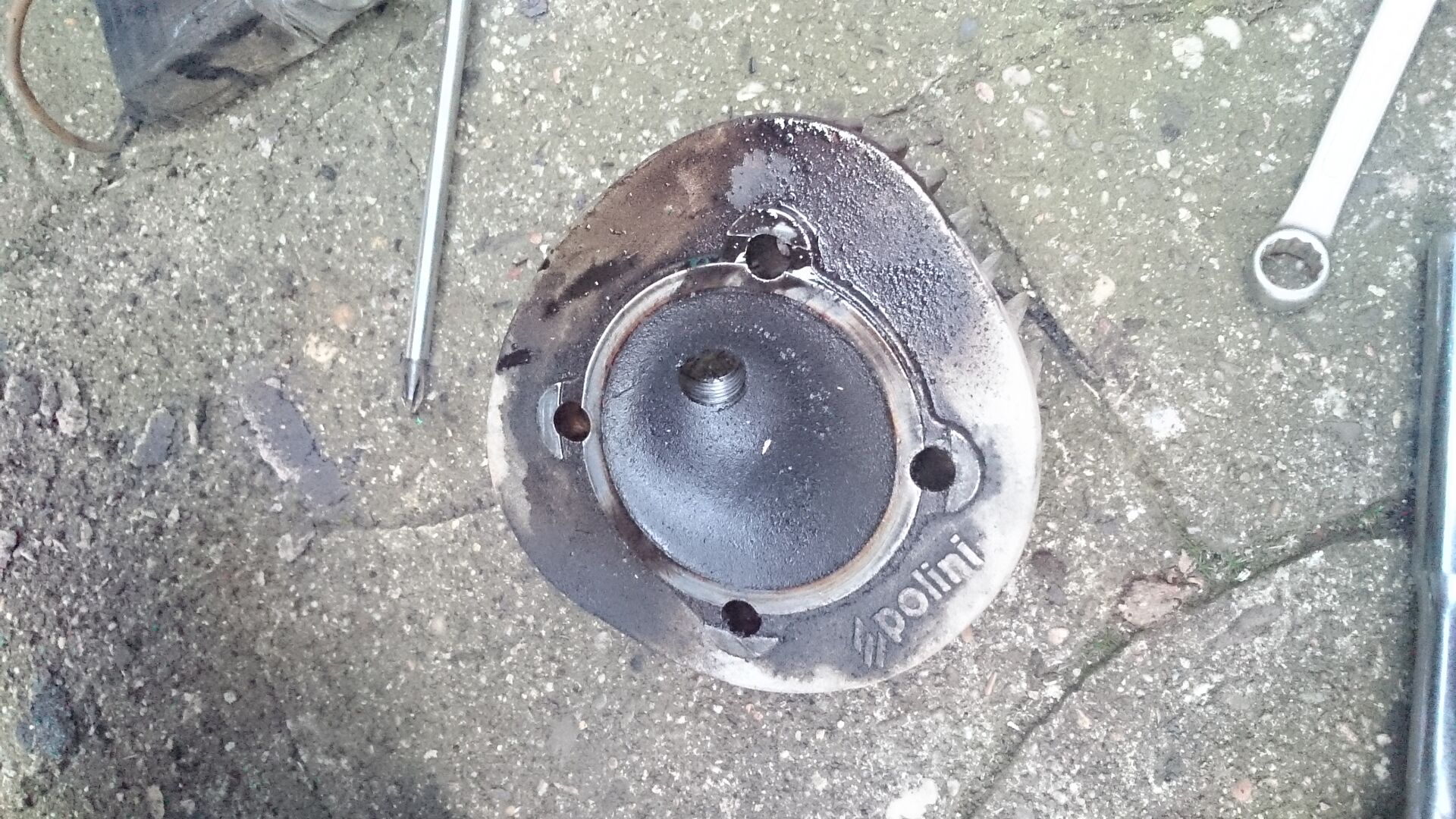

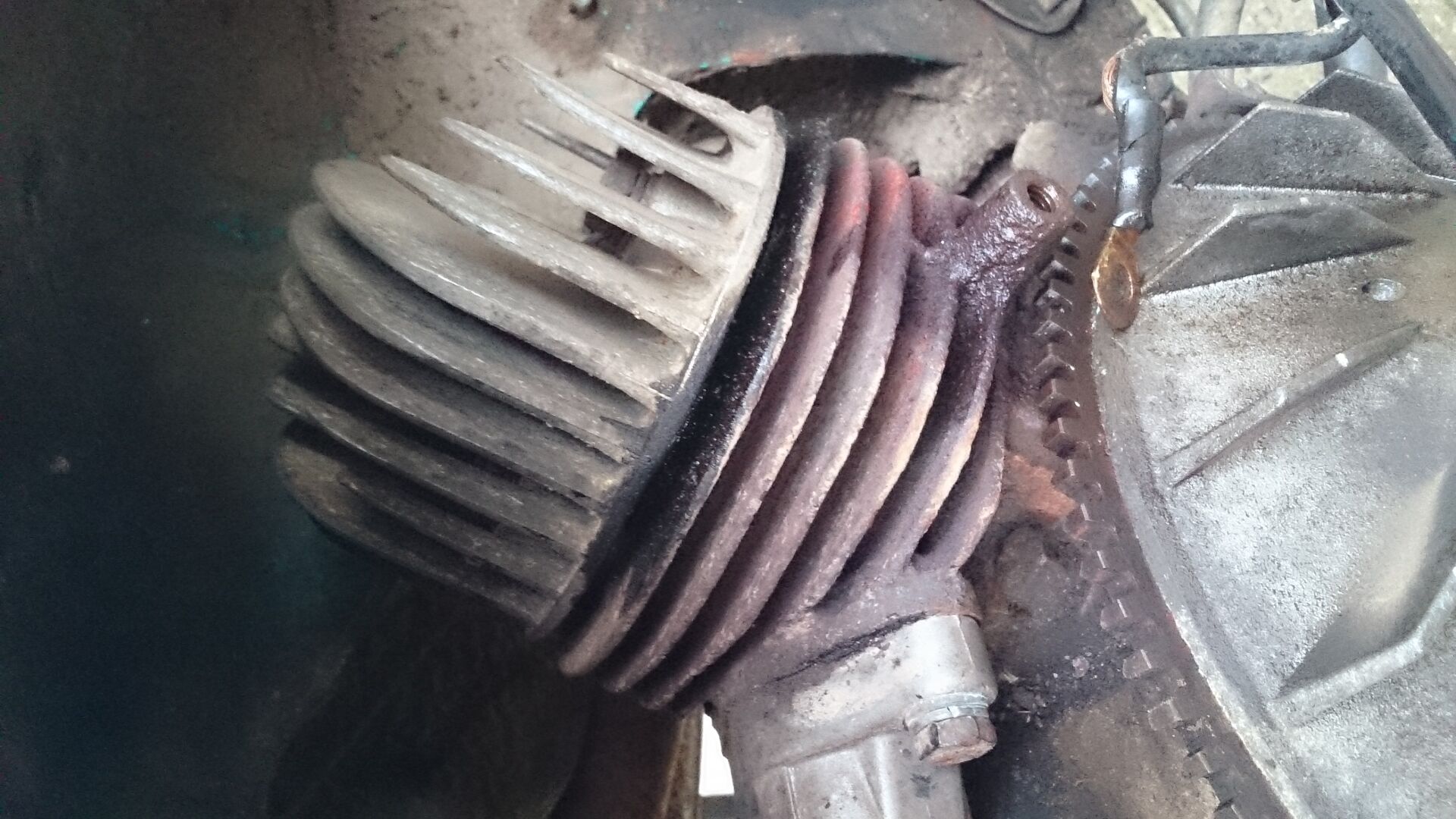

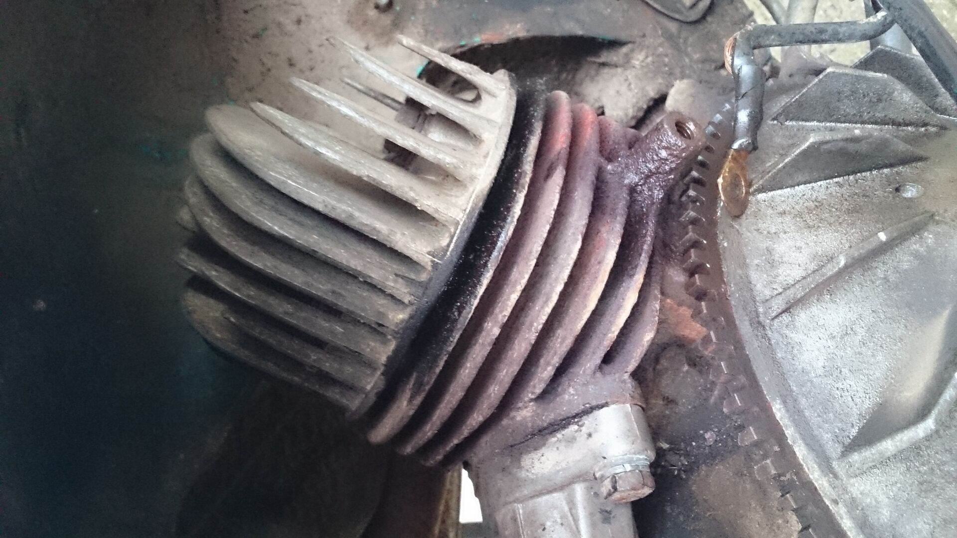

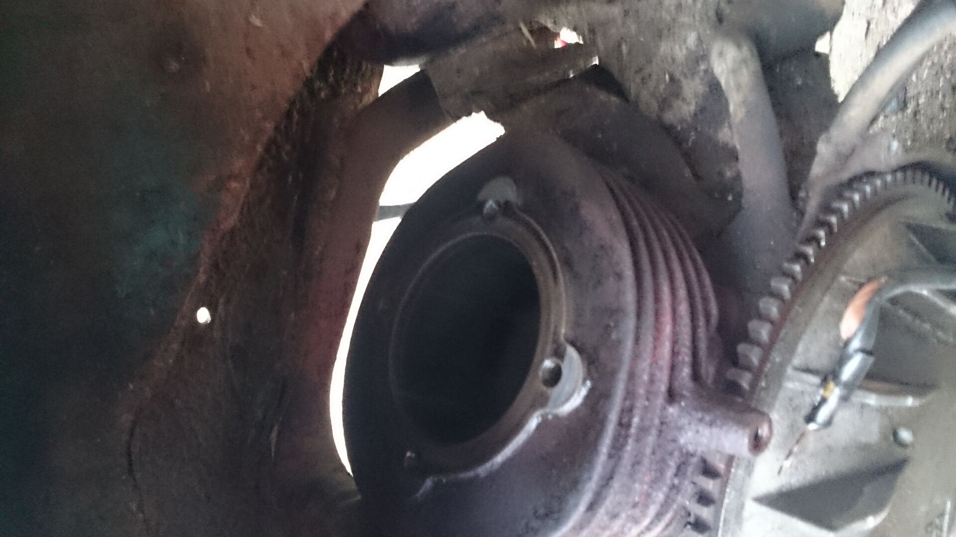

4) es ist ein Zylinderkopf von polini verbaut und der Zylinder hat riefen ohne ende. Zwischen. Den Kühlrippen saß kein Dreck aber dafür Rost, sah aus wie bei aufgeqollenes blick. Denke das ich ihn tauschen werde. Bin mir nur noch nicht schlüssig ob 50 oder 70ccm. Empfehlung bzw was muss dann noch alles gemacht werden, oder plug und play?
Habe auch mal ein paar Bilder gemacht
