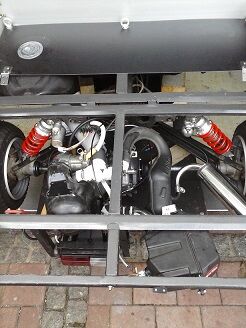

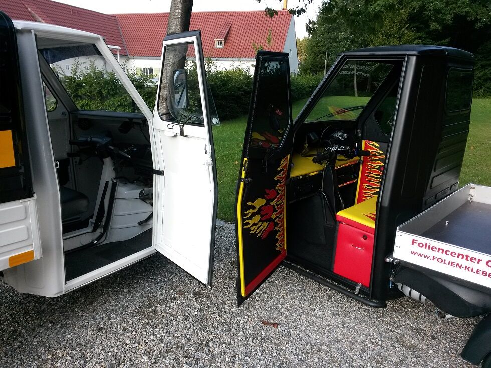

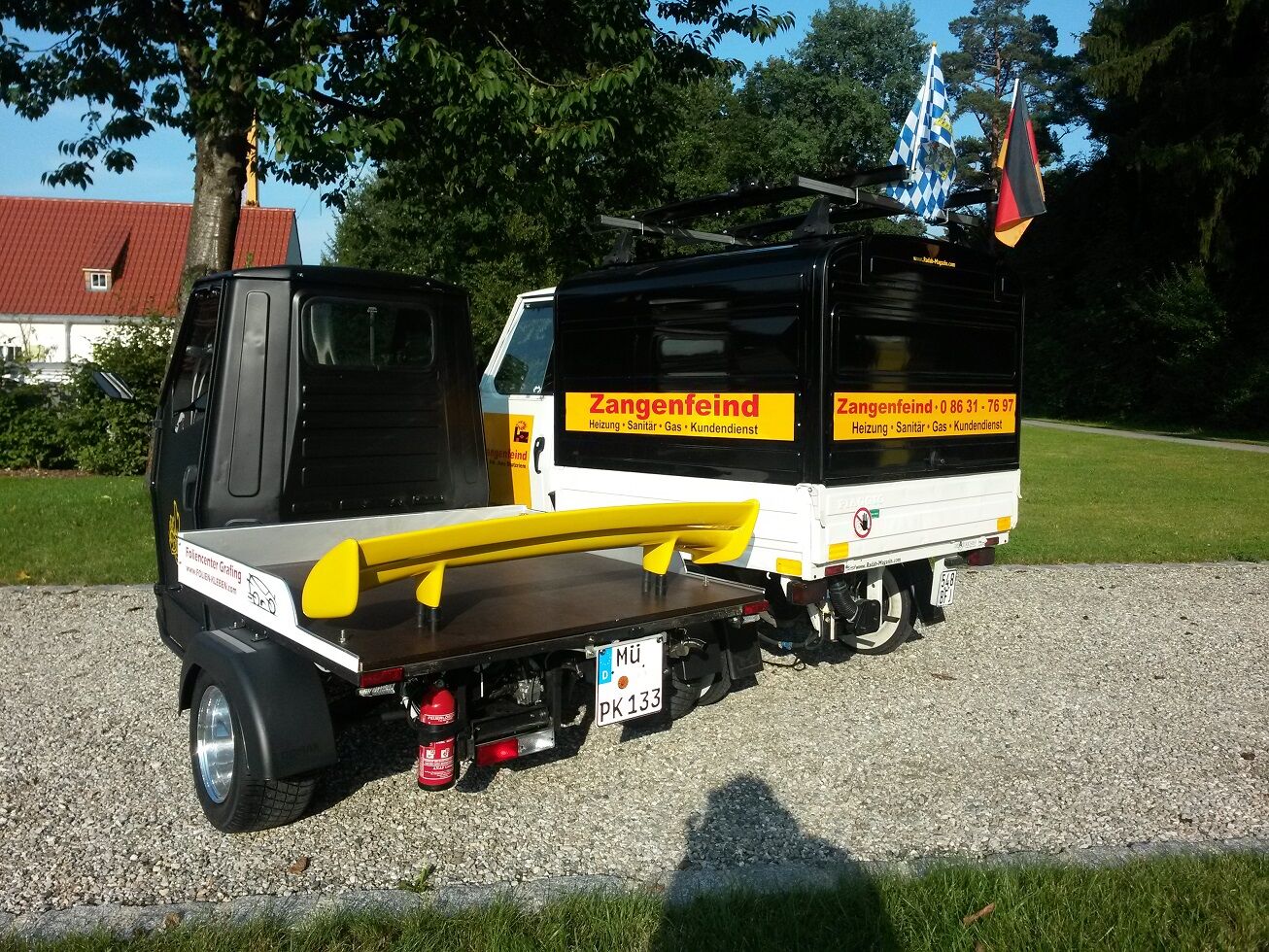

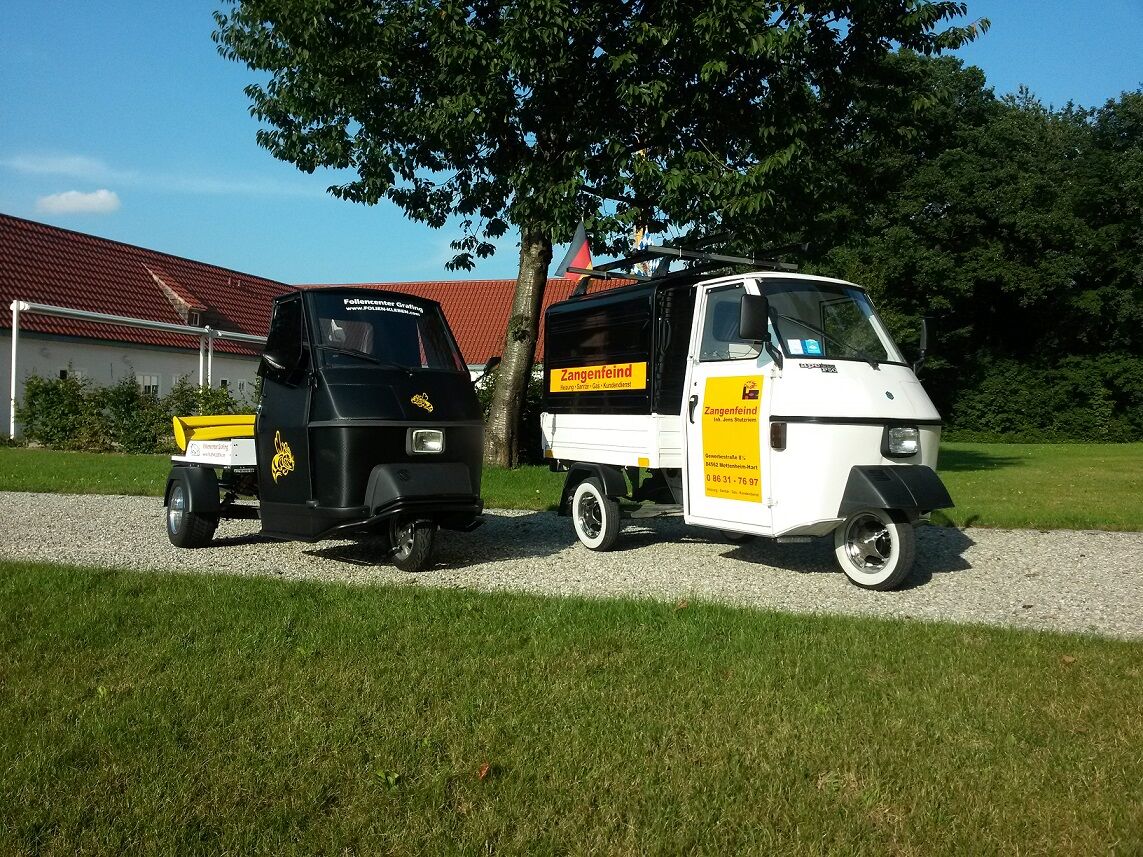

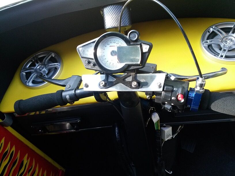

    Bin hier nur sowas wie Zaungast. Bin 20 Jahre Vespa gefahren, aber war schon immer von den Api fasziniert. Irgendwann hab ich dann eine gekauft.

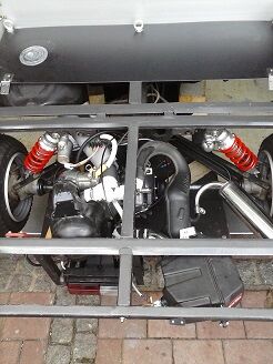

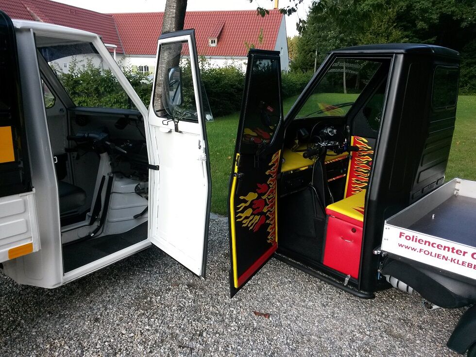

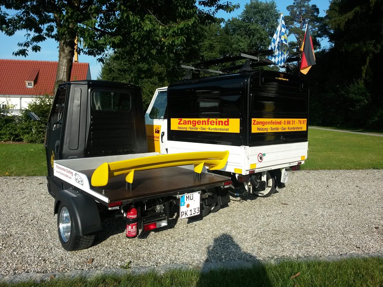

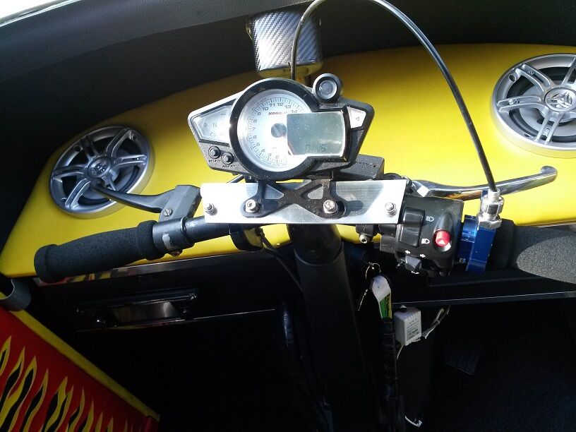

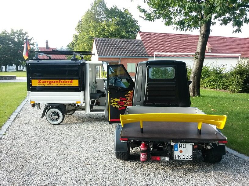

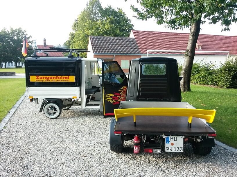

    Ich stelle mal ( nach Ermutigung eines Mitgliedes ) ein paar Bilder von meiner Ape 50 rein. Vielleicht kommt ja der eine oder andere auch auf den Warmduscher Trip und legt sich zumindest für`n Winter sowas zu. Bin bereit technische Unterstützung zu geben, mittlerweile hab ich einiges an Know How. Der Motor ist praktisch baugleich mit Smallframe Motor. Es passen sehr viele Tuningkomponenten der Smallframe.
    Ich hab das Ding Ende 2011 gekauft und restauriert und auch getuned. Ich habe 99% von den Arbeiten selbst gemacht ( folieren, Innenausbau, Motortuning, Scheibenbremse eingebaut, Ladefläche komplett weggeflext und selbst eine gebaut. Ist jetzt besser zugänglich, da man von oben an den Motor kommt. Normal ist die Ladefläche fest verschweißt und man muß immer unten drunter kriechen. Hebebühne geht schon aber wer hat schon eine. Ich hab sie für Arbeiten immer auf der Motorradhebebühne. Des funktioniert ganz gut.
    Sie ist jetzt mit 125 ccm und 79 Km/h eingetragen, durch nennen wir es Serienstreuung ist aber der eine oder andere Km/h mehr auch noch drin. Gabel ist von SKR 125, Federbeine hinten von Yamaha R6, Luftfilterkasten und Tank von Aprilia RS 125, Sitzbank vergrößert für 2 Personen Betrieb, auch alles eingetragen.
    Ach ja es ist die schwarze...

    Alter Vatter , geil ! Wenn dir hinten einer drauf knallt haste Löschschschaum Einspritzung !!
    Geilomat ...
    2,601
    62,141
    11,832
    • March 11, 2015 at 09:18
    Praktisch ne Ladefläche extra für den Spoiler. :D
    Ist der von Hand verstellbar? Oder verstellt er sich gar Geschwindigkeitsabhängig selber um die optimale Bodenhaftung zu erreichen?
    Jedenfalls schön gemacht.

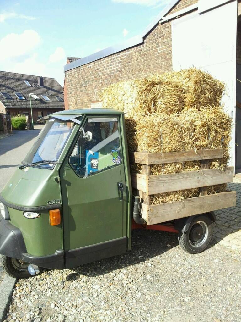

    • March 11, 2015 at 12:34

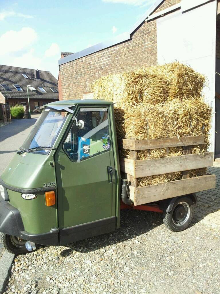

    Lange nicht gefahren, aber schön für den herbst/winter.

    Bin nun nicht so der Ape-Freund, aber Deine Kiste (auch die Räder hinten mit dem Sturz) ist echt geil! :thumbup:

    find ich geil, vorallem der umbau mit leistung/reifen/fahrwerk.
    Sinnvoll fänd ich ne bremse vorne die was taugt. Die hinten blockiert sofort, die vordere ist bescheiden.
    Affig finde ich den Spoiler. Wie sehr hab ich es geliebt hinten drauf 6 bierkisten, einen Roller, oder eine Hand voll Mädels draufzuschmeißen und nach Hause zu fahren :thumbup:
    Abgesehn davon das Anbauteile die als performanceverbessend gelten, es aber wegen physikalischer Gesetzmäßigkeiten nicht tun, dumm finde. Das erinnert mich an 3er BMWs mit Spoiler,würfeln am Spiegel und Riffelblechoptikfolien im Fußraum.
