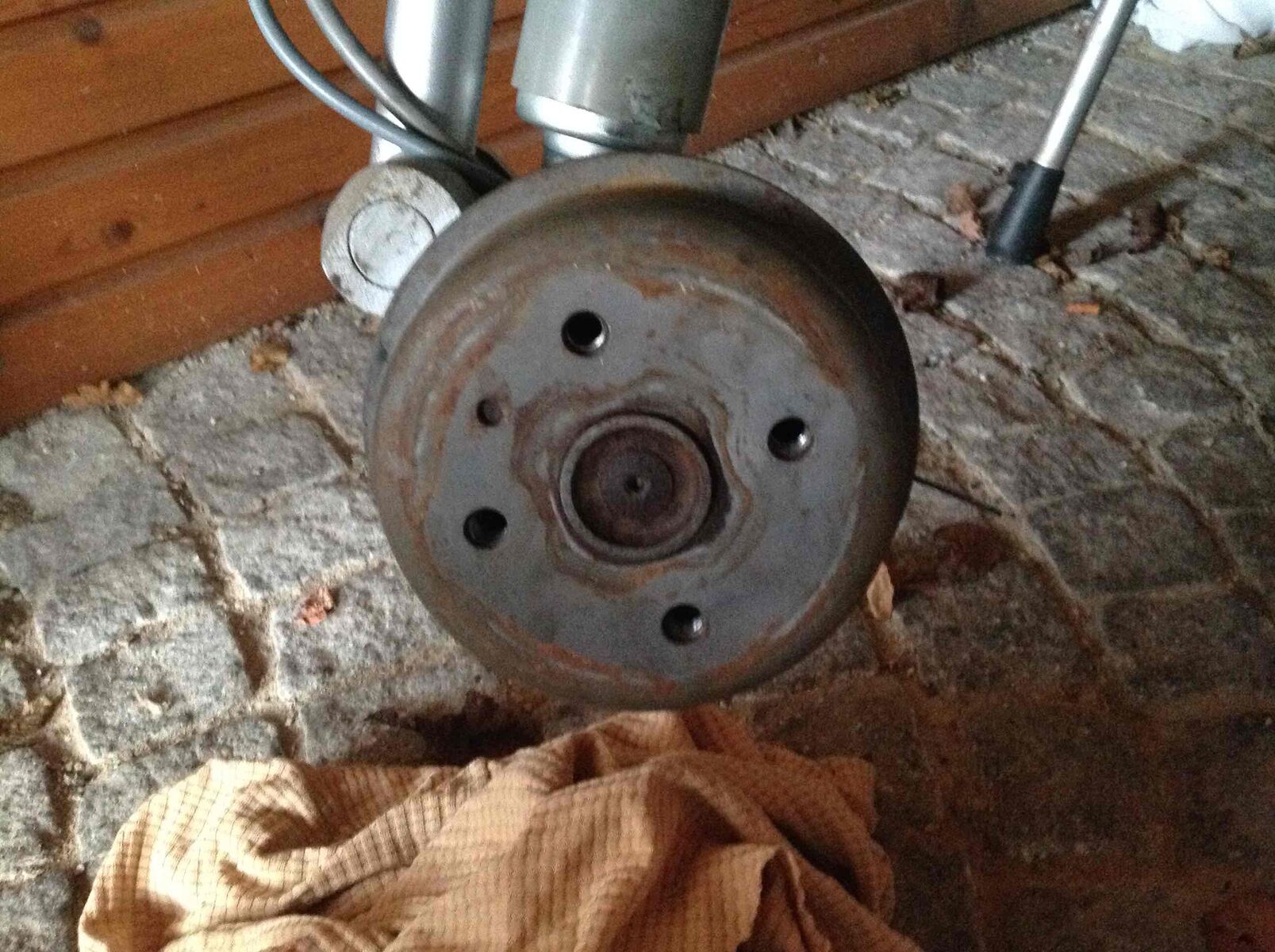

    hat sich erledigt- habe es gefunden ist linksgewinde

    Doch noch nicht fertich die Bremstrommelaufnahme rührt sich nicht habe schon MO2 über Nacht einziehen lassen nix mit raus kloppen
    Wer hat Tipp ? Würden man da mit einem 3 Backen Abzieher was machen können ?

    • March 19, 2015 at 10:02
    Tachoantrieb ist lose und demontiert? Achtung, Linksgewinde! Dann mit einem spitzen Durchschlag schön von der Antriebsseite draufschlagen und das Teil kommt raus.

    • March 19, 2015 at 10:55
    Mit Rad dran kann man besser ziehen.

    • March 19, 2015 at 11:29
    ja Tachoantrieb ist entfernt - schon mächtig drauf gekloppt - werde es mal mit dem Rad dran probieren. Sollte dann wahrscheinlich auch die Lager neu machen oder ? Wißt Ihr welche da reinmüssen und wie die eingebaut werden brauche ich da spezial werkzeugs

    • April 4, 2015 at 12:13
    so blöde Bremstrommelaufnahme ist nun raus nachdem ich sie schön aufgewärmt habe, nun sind die Lager dran, überlege fast die Achse auf die Sternfelge umzurüsten

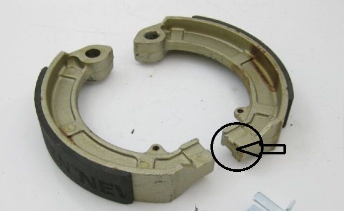

    • April 22, 2015 at 10:52
    Lass dir die Bremstrommel ausdrehen und das Problem sollte weg sein. Ausserdem sollte man neue Bremsbeläge an der Auflagefläche immer abfeilen, da dort vom Fertigen ein Grat stehen bleibt auf dem das Plättchen dann rumwackelt. Das hier ist der Grat:
