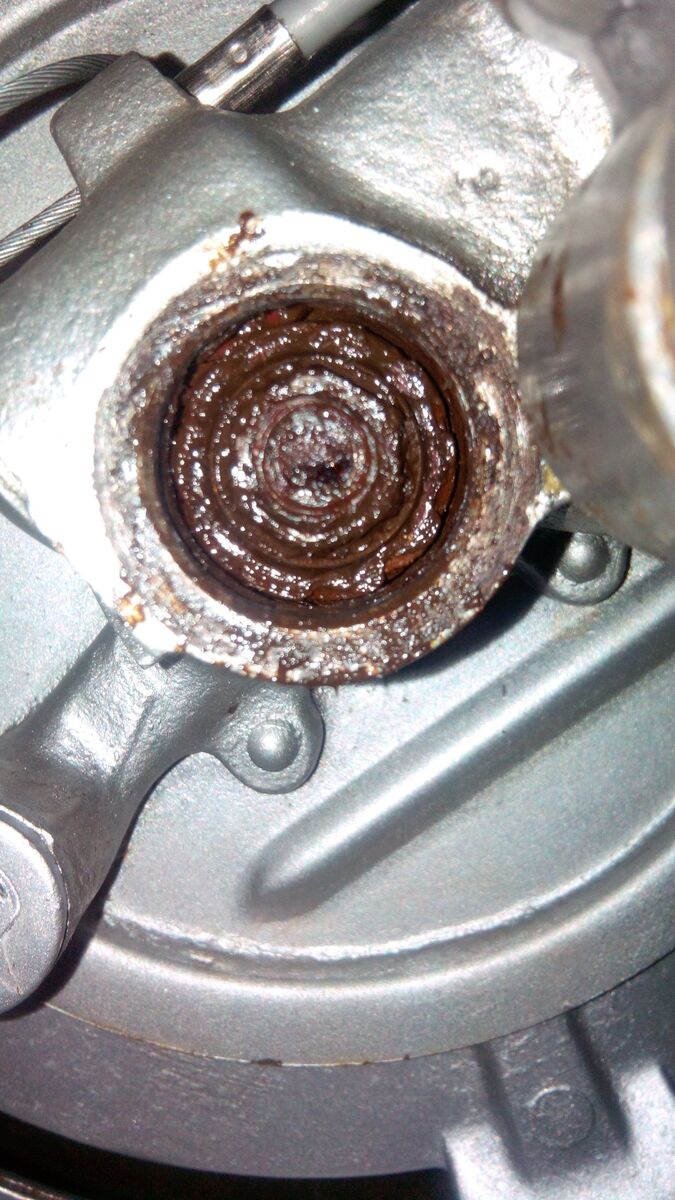

    • April 13, 2015 at 19:10
    Ich glaube, dass ich es habe.
    Es scheint die Achse bzw. das Lager zu sein. Hatte mir eingebildet, dass ich das Problem vielleicht lösen kann, wenn ich die Schraube auf der Seite der Tachoschnecke fest ziehe. Aber auch an dieser Seite ist das ganze nicht ganz fest sondern hat Spiel. Wackelt alles etwas hin und her.
    Um zu zeigen, wo ich nachgezogen habe, hier ein Foto, auf dem man leider wenig erkennt, weil es total ölig ist. Habe ich bei der Restaurierung total vergessen X(
    Sicher gibt hier ein Thema zu diesem Problem, Frage ist nur, was ich alles benötige und ob ich das alleine schaffe....
    Benötige ich hier spezielles Werzeug?

    • April 17, 2015 at 18:17
    Ok, die alten Lager und die Achse habe ich nun raus.
    Unabhängig vom Spiel sah es so aus, dass man es ohnehin hätte machen sollen. Sah schon übel aus...
    Nun aber meine Frage:
    Die Achse selbst sieht eigentlich einwandfrei aus. Die kann man doch sicher weiter nutzen, oder?
    Also "nur" Lager und Dichtring neu und alles sollte gut sein, oder?
