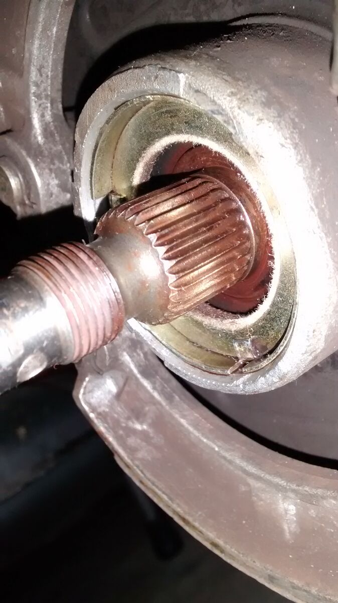

    Also, es gibt sie tatsächlich -die original Piaggio Bremstrommel hinten, sogar mit Piaggio Logo in der Trommel!
    Habe heute die neue Trommel auf die zuvor sauber gemachte Hauptwelle geschoben und leider ist immer noch etwas Spiel drin (ohne die Mutter festzuschrauben).
    Habe dann festgestellt das tatsächlich am hinteren Teil der Verzahnung (Hauptwelle) leichte "Kanten" drin sind. Ist das der Fehler bzw. die Ursache für das Spiel?

    Hast Du denn noch Spiel, wenn die Mutter festgezogen ist?
    Bei mir war unverschraubt auch Spiel zwischen Trommel und Welle. Sobald ich die Mutter mit den vorgschreibenen 110 NM angezogen hatte, war kein Spiel mehr spürbar. Trotzdem werde ich mir das bei der anstehenden Motorevision nochmal genauer anschauen. Die Flanken der Verzahnung auf der Welle sehen bei mir aber auch noch schlechter aus als auf Deinem Foto.

    Schwer zu beschreiben, ja irgendwie schon, auch nach 110 NM noch. Zwar nur ganz ganz leicht zu merken aber das darf ja nicht sein.
    Beim Fahren merkt man das nicht, aber durch dieses Spiel löst sich die Mutter nach ein paar Hundert km immer wieder ganz leicht wodurch es so ein Knarzen beim Schieben den Rollers gibt.
    Nächstes Jahr möchte ich mit Freunden vielleicht eine größere Tour fahren und dann muss das alles 100% in Ordnung sein.
    Hat jemand eine Ahnung was es beim Zweiradmechaniker kostet diese Hauptwelle tauschen zu lassen? Ich selbst habe leider nicht die Möglichkeiten solch eine große Reparatur durchzuführen, da fehlts an allen Ecken, beim richtigen Werkzeug angefangen...

    also ganz ehrlich: es kommt drauf an wo es wie kippt: minimales spiel ist vollkommen normal. dass die mutter sich löst nicht.
