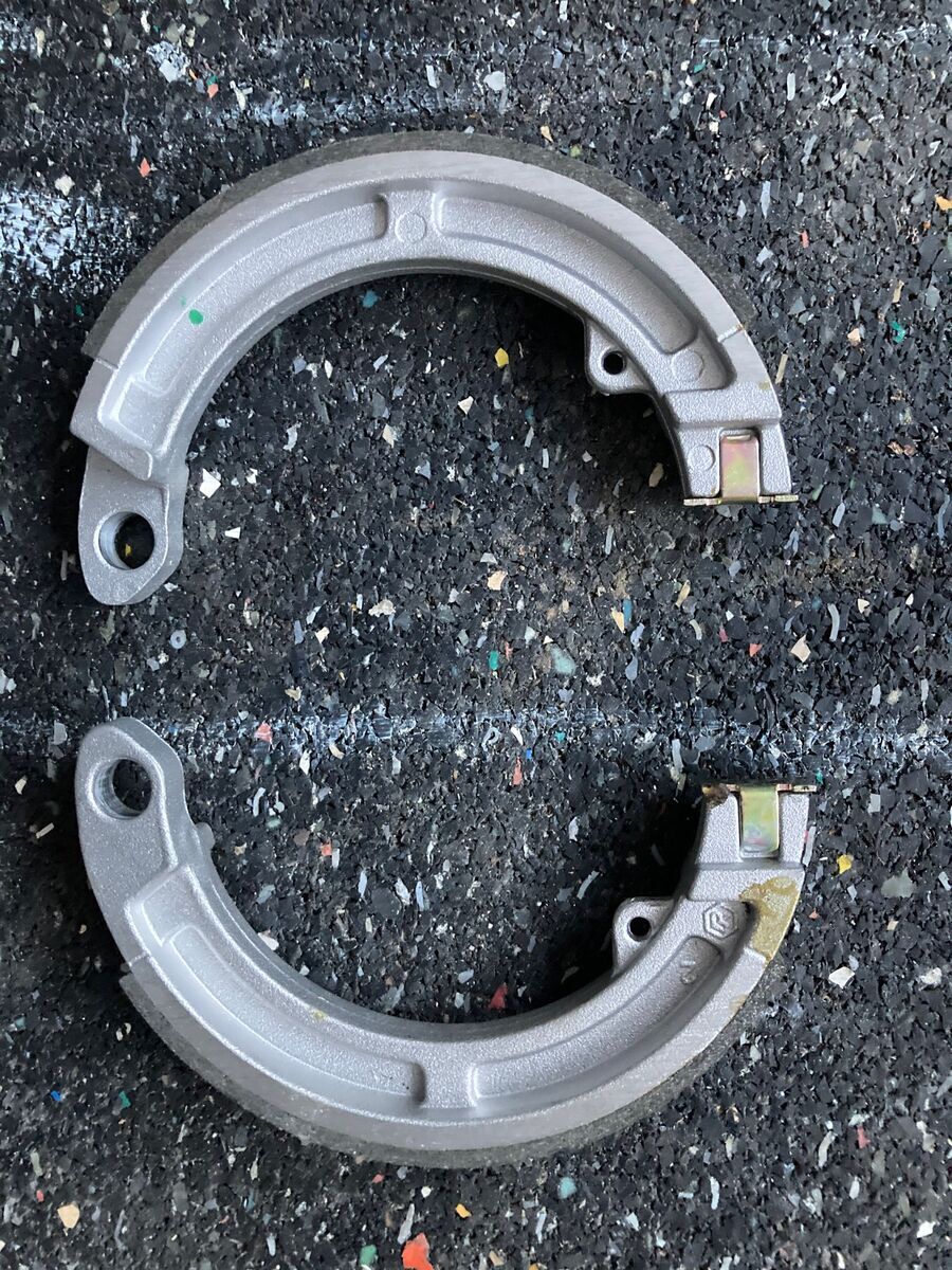

    Du musst dir dabei nichts genauer anschauen, außer du wechselst vernünftigerweise vorne auch die Bremsbeläge.
    Die hintere Bremstrommel hat Innendurchmesser 150mm, somit ist klar warum deine Beläge nicht passen. Die vordere Bremstrommel hat Innendurchmesser 125mm.

    Das bedeutet aber dann, dass (auch) der Radius der Beläge anders ist?

    • #145
    Darauf läuft es raus. Wobei ich vom Radfahren weiß, dass die Bremslast vorne größer ist. Was bei kleinerem Radius und vielleicht noch schmaleren Belägen meines Erachtens nicht sofort gegeben ist.

    • January 15, 2021 at 17:37
    • #146
    ....ist meines Erachtens selbsterklärend, dass bei größeren Innendurchmesser der Bremstrommel auch zwangsläufig die Bremsbeläge einen anderer Radius haben müssen damit sie halbwegs flächig aufliegen.
    Anhand von bingele´s Foto ist eindeutig ersichtlich, dass es sich um die schwächeren Bremsbeläge für die Bremsankerplatte vorne mit nur einem Aufnahmebolzen handelt (die sind zueinander abgesetzt damit sie auf den selben Bolzen passen). Das war der Nachteil der V50 Bremsanlage vorne. Bei den späteren Modellen PK waren dann ebenfalls zwei Aufnahmebolzen (außer die ersten Serien der österreichischen PK´s, die hatten ebenfalls die V50 Bremserei verbaut).
    Breite der Beläge sind ca. 18mm
    Die hinteren Bremsbeläge werden auf je einem Bolzen einzeln montiert, also Bremsankerplatte mit zwei Aufnahmen. Das sind dann die Bolzenaufnahmen nicht abgesetzt, sondern im Vollem.
    Breite der Beläge sind ca. 24mm
    Bei den noch älteren Modellen gab es aber ebenfalls Modelle spez. bei den 8" Ausführungen wo vorne und hinten nur eine Aufnahme war und auch die Trommeln identisch. Da hatte man zweimal identische Beläge zum Montieren.
    Daher gerne die Beschreibung "für vorne und hinten" .Gleiches gilt dann für die späteren Modellen wie PK und PX, da werden ebenfalls die gleichen Beläge vorne und hinten verwendet.

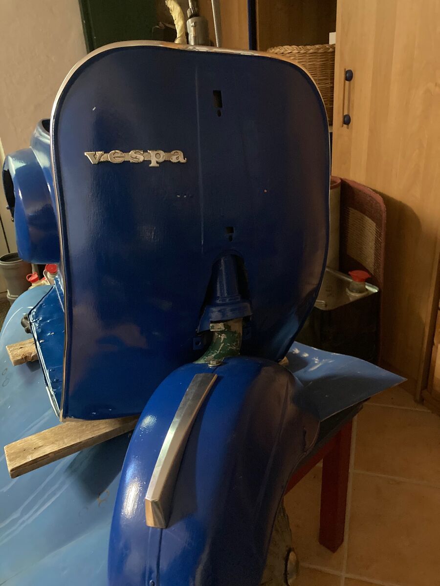

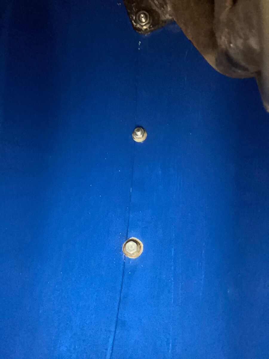

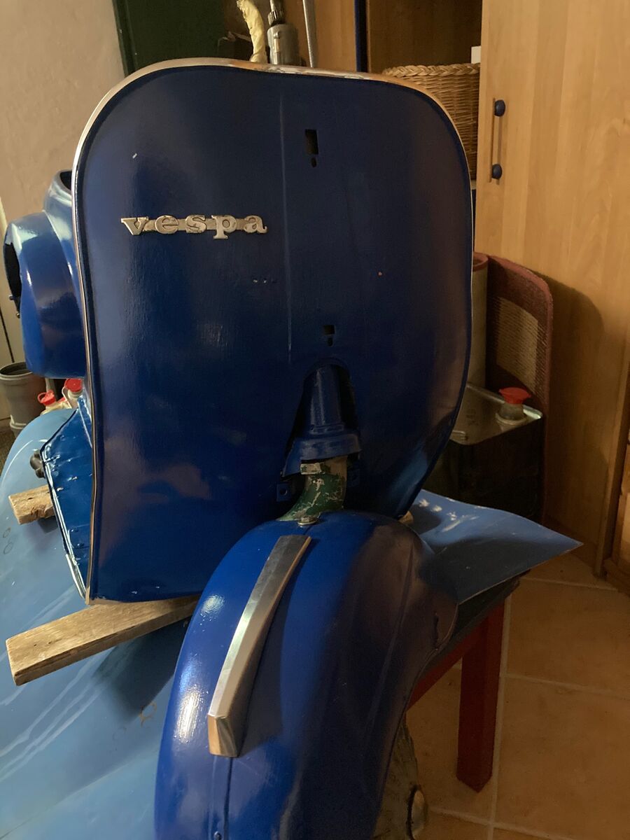

    Voll unspektakulär, Bilder von den Muttern, mit denen ich die Kimme festgeschraubt habe ... wollte ich euch nicht vorenthalten ... also Blick von vorne, unten in den Kotflügel:
    Und der Kantenschutz ist auch drauf

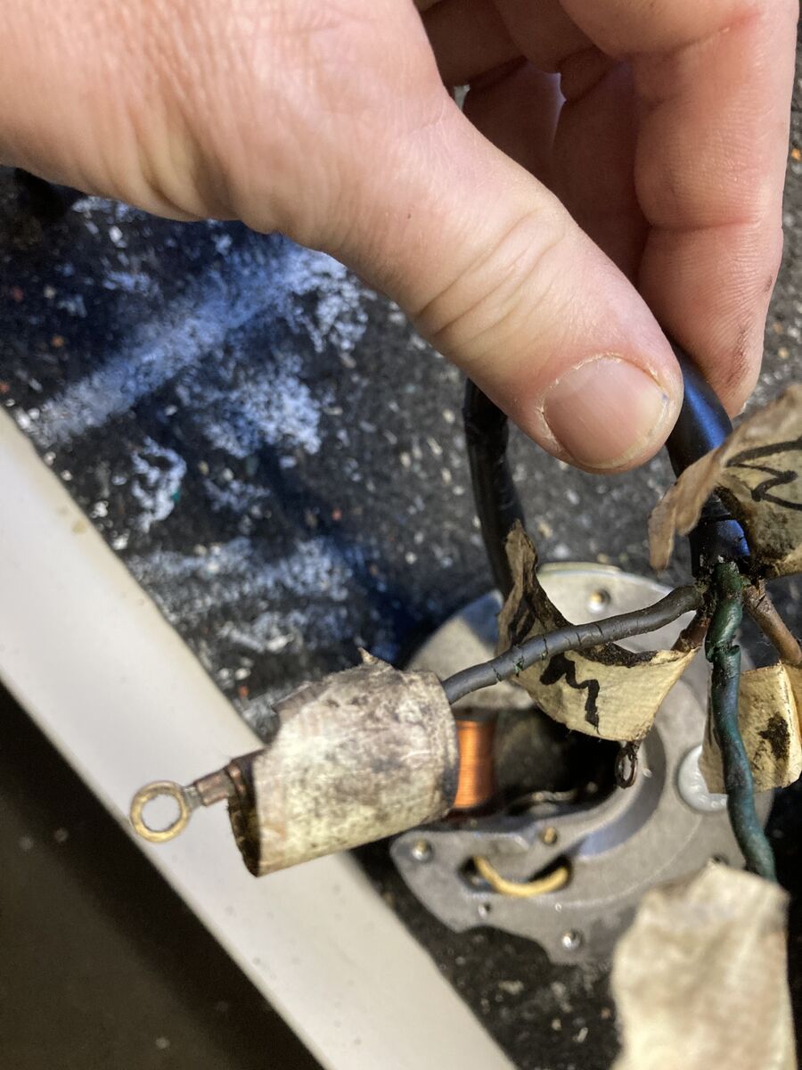

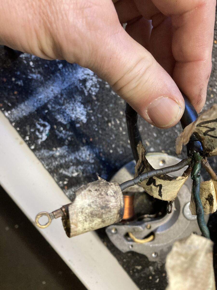

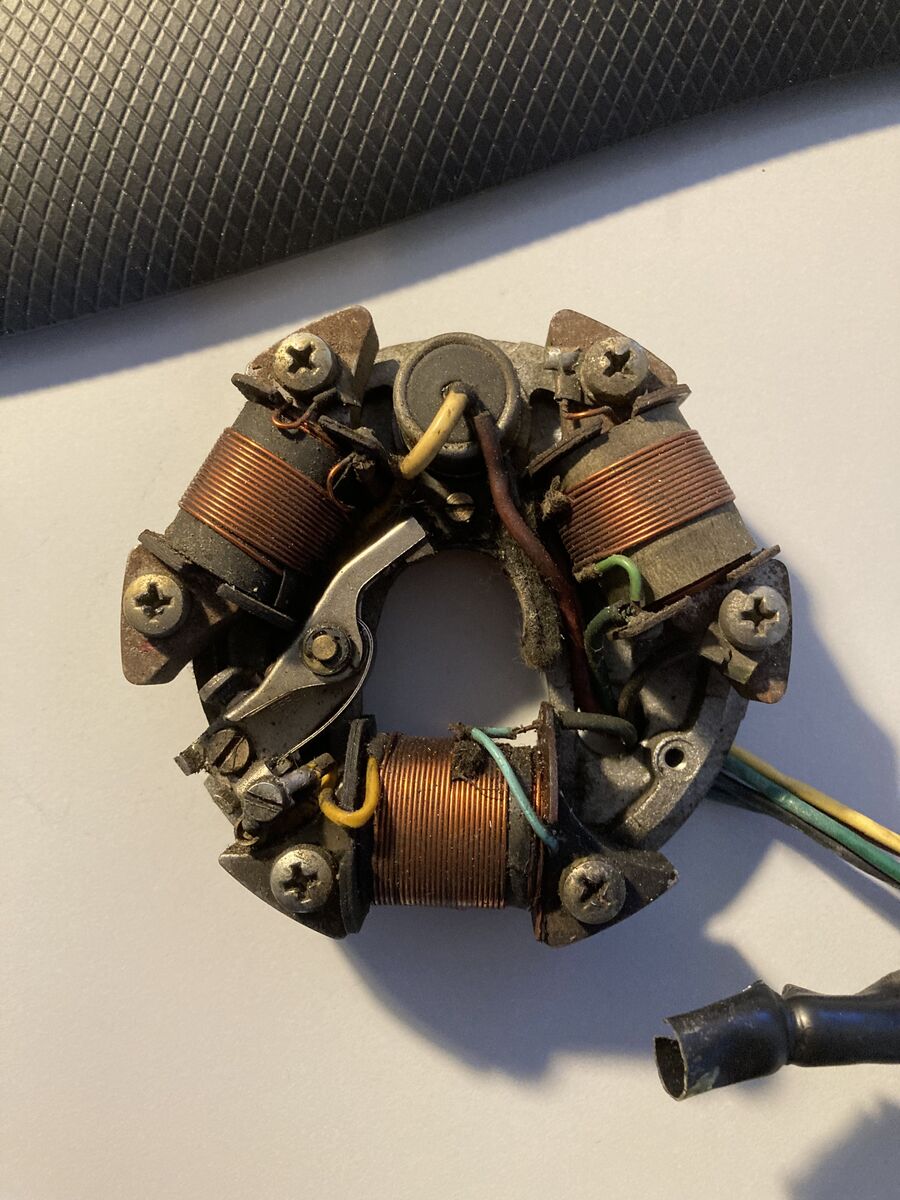

    Die Kabel von der Zündplatte gefallen mir gar nicht.
    Werde wohl die schwarze Schutzhülle entfernen, alle Kabel durch den Motordurchführungsgummi ziehen und dann mit Schrumpfschlauch wieder schön machen. Muss mir nur merken, wie die Reihenfolge war.

    • #155
    Vor allem mache es ordentlich!
    Dazu gehört nun mal der Tausch der Kabeln (von wem auch immer du die beziehst)
    Mit dem Schrumpfschlauch überziehst du nur die offensichtlich bereits beschädigten Drahtlitzen.
    Mach mal ein Foto wie die ZGP von vorne ausschaut!

    125vnb6 so schaut's aus

    • January 22, 2021 at 09:53
    • #157
    Ich würde alle Kabel, die von den Spulen nach außen hin weggehen, ersetzen. Die Litzen dürften innen bereits korrodiert sein, da hast Du mit Schrumpfschlauch- Überzug nichts gewonnen.

    • January 22, 2021 at 09:59
    • #158
    Danke Rojoko, 125vnb6 und Menzinger für eure Einschätzung.
    Der Schutzüberzug, der um die Kabel herum ist, da mache ich den Schrumpfschlauch drum.
    Die letzen fünf cm der Kabel, da ist die Hülle aufgebrochen, da sehe ich auch einzelne Litzen, die gebrochen sind. Da kommt definitiv kein Schrumpfschlauch drum, das muss ersetzt werden.
    An der Zündplatte herumzulöten, das traue ich mir nicht zu. Die brüchigen Kabel abzuknipsen und die Enden entsprechend anzusetzen, das traue ich mir zu. Werkzeug und Material dafür liegt vor.

    • January 22, 2021 at 10:38
    • #160
    An der ZGP zu löten, ist keine Raketentechnik. Das schaffst Du. Ein 30 watt Kolben genügt. Mehr ist eher schädlich, weil zu viel Hitze. Das neue Kabel am Anschluss zunächst schön verzinnen und dann mit der Telefonzange ruhig draufhalten. Wenn ich das mit meinen Greisengriffeln schaffe....
