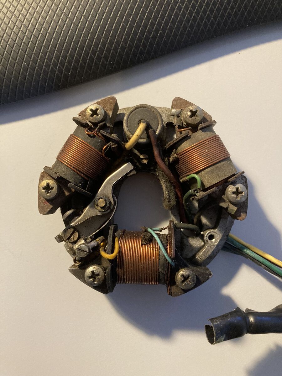

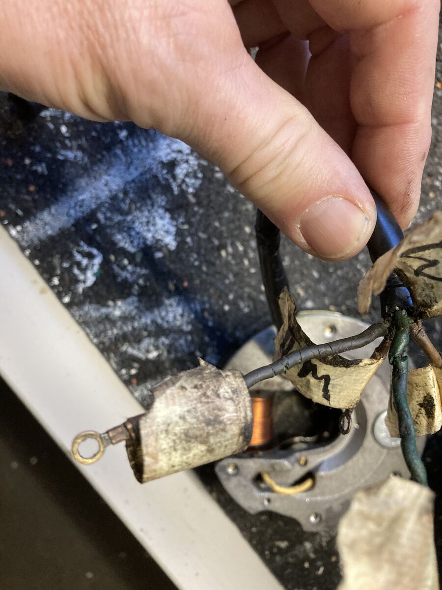

    Die Kabel von der Zündplatte gefallen mir gar nicht.
    Werde wohl die schwarze Schutzhülle entfernen, alle Kabel durch den Motordurchführungsgummi ziehen und dann mit Schrumpfschlauch wieder schön machen. Muss mir nur merken, wie die Reihenfolge war.
    4,160
    21,855
    3,522
    • January 22, 2021 at 09:24
    • #154
    Bevor jetzt wieder User Friedi aus dem GeheSeF empfohlen wird: User Sandman aus dem Vespaonline kann das sehr schön.
  • 125vnb6
    1,843
    13,713
    2,359
    81241 München, Deutschland
    • January 22, 2021 at 09:39
    • #155
    Vor allem mache es ordentlich!
    Dazu gehört nun mal der Tausch der Kabeln (von wem auch immer du die beziehst)
    Mit dem Schrumpfschlauch überziehst du nur die offensichtlich bereits beschädigten Drahtlitzen.
    Mach mal ein Foto wie die ZGP von vorne ausschaut!

    125vnb6 so schaut's aus

    • January 22, 2021 at 09:53
    • #157
    Ich würde alle Kabel, die von den Spulen nach außen hin weggehen, ersetzen. Die Litzen dürften innen bereits korrodiert sein, da hast Du mit Schrumpfschlauch- Überzug nichts gewonnen.
    Gruß Robert
    3,331
    11,236
    1,487
    • January 22, 2021 at 09:59
    • #158
    Danke Rojoko, 125vnb6 und Menzinger für eure Einschätzung.
    Der Schutzüberzug, der um die Kabel herum ist, da mache ich den Schrumpfschlauch drum.
    Die letzen fünf cm der Kabel, da ist die Hülle aufgebrochen, da sehe ich auch einzelne Litzen, die gebrochen sind. Da kommt definitiv kein Schrumpfschlauch drum, das muss ersetzt werden.
    An der Zündplatte herumzulöten, das traue ich mir nicht zu. Die brüchigen Kabel abzuknipsen und die Enden entsprechend anzusetzen, das traue ich mir zu. Werkzeug und Material dafür liegt vor.

    • #160
    An der ZGP zu löten, ist keine Raketentechnik. Das schaffst Du. Ein 30 watt Kolben genügt. Mehr ist eher schädlich, weil zu viel Hitze. Das neue Kabel am Anschluss zunächst schön verzinnen und dann mit der Telefonzange ruhig draufhalten. Wenn ich das mit meinen Greisengriffeln schaffe....
