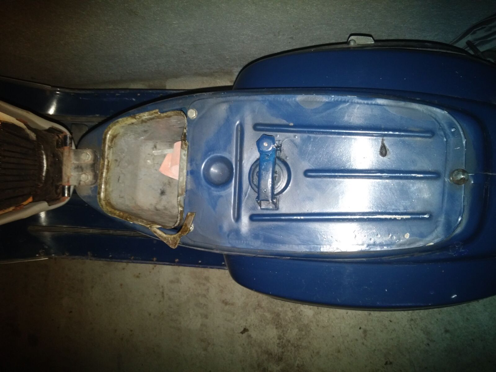

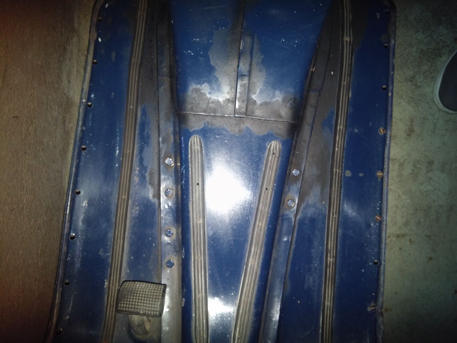

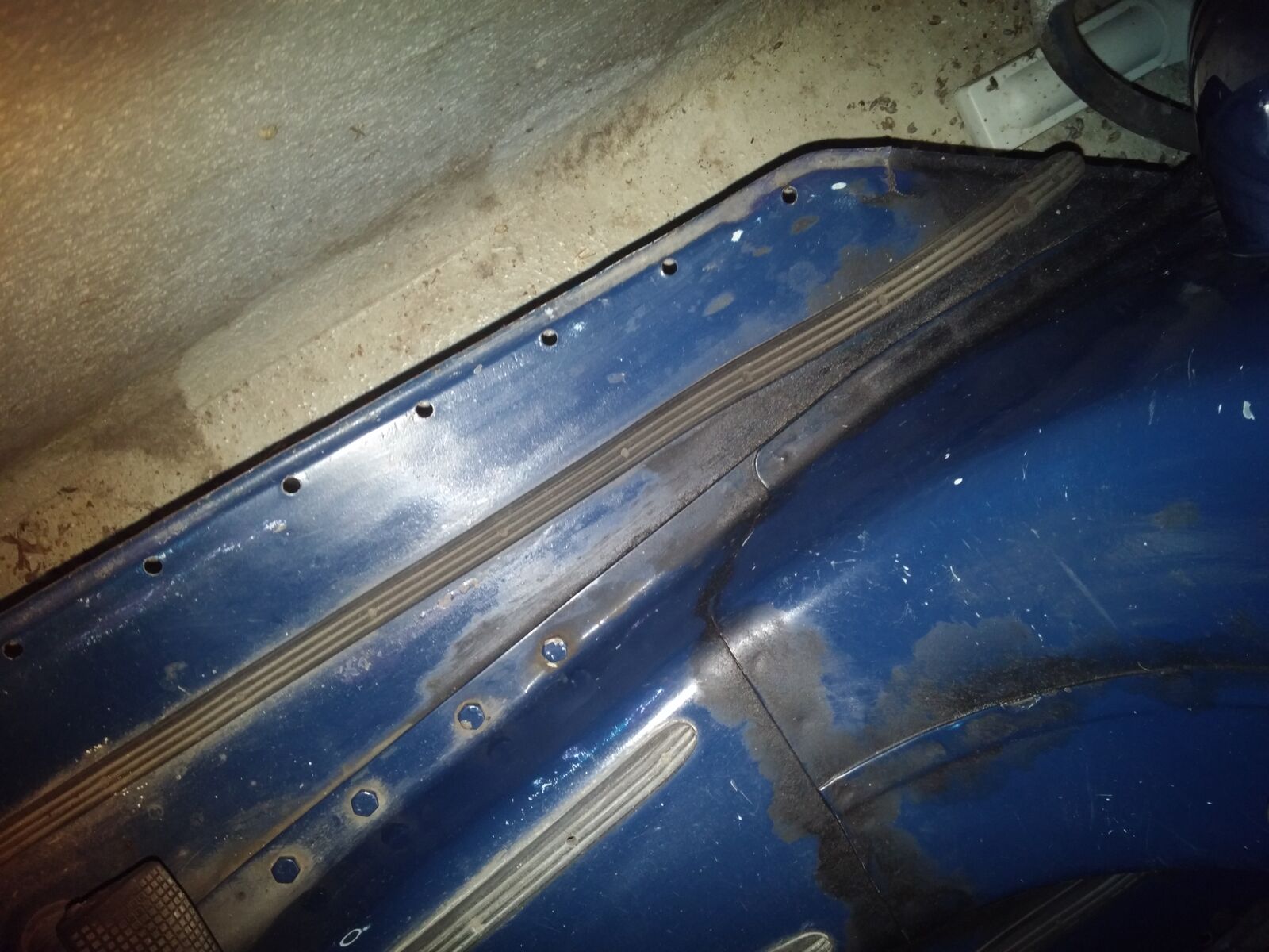

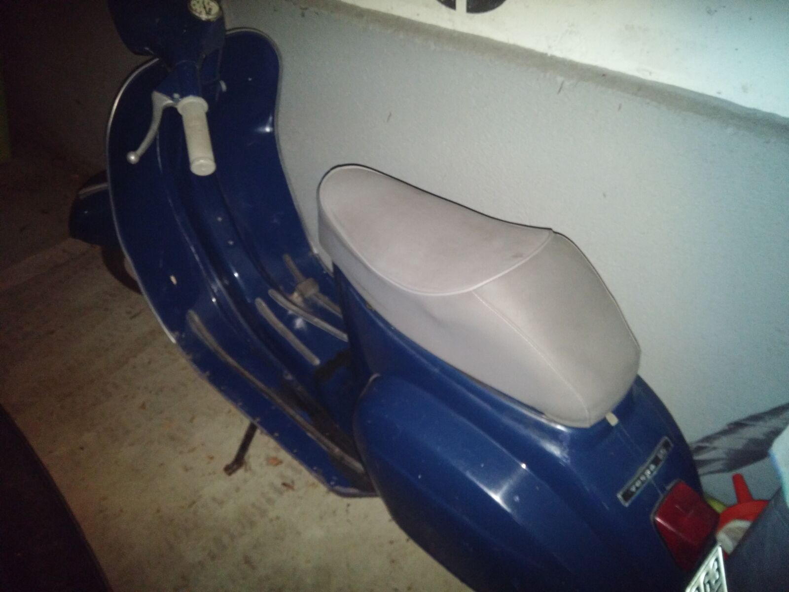

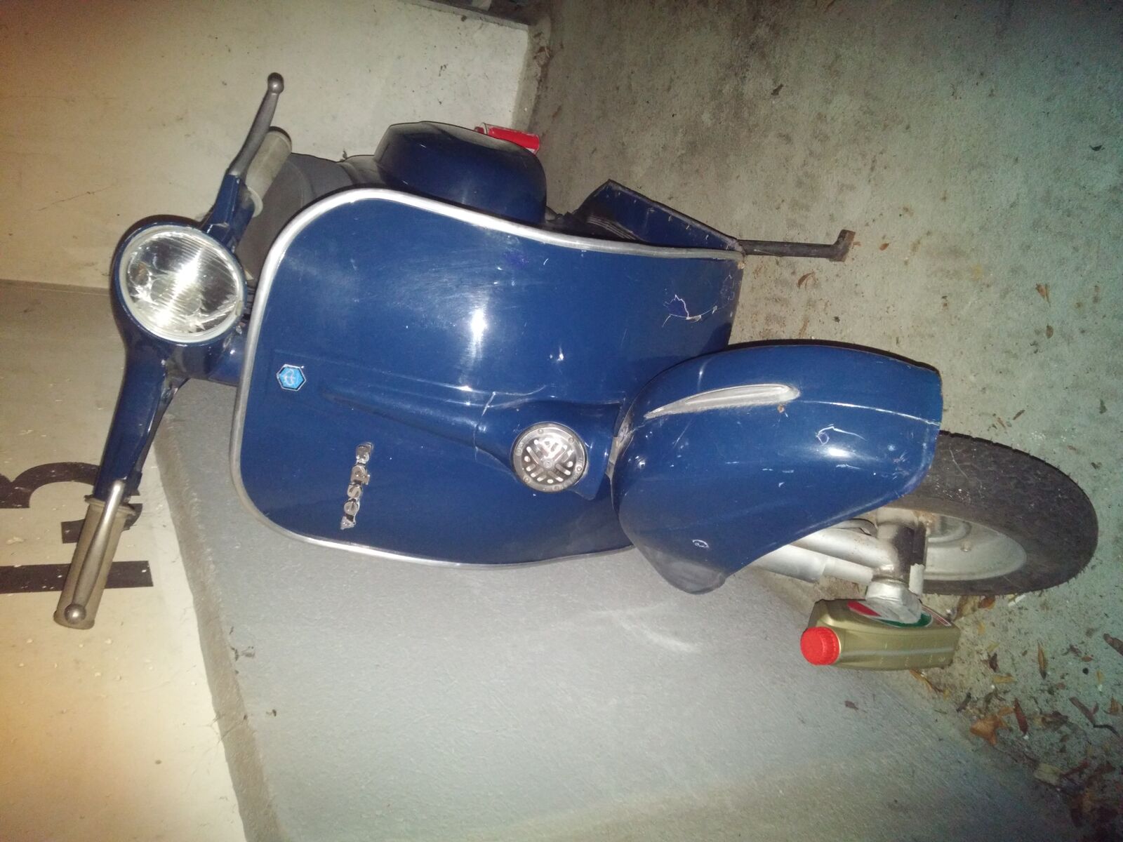

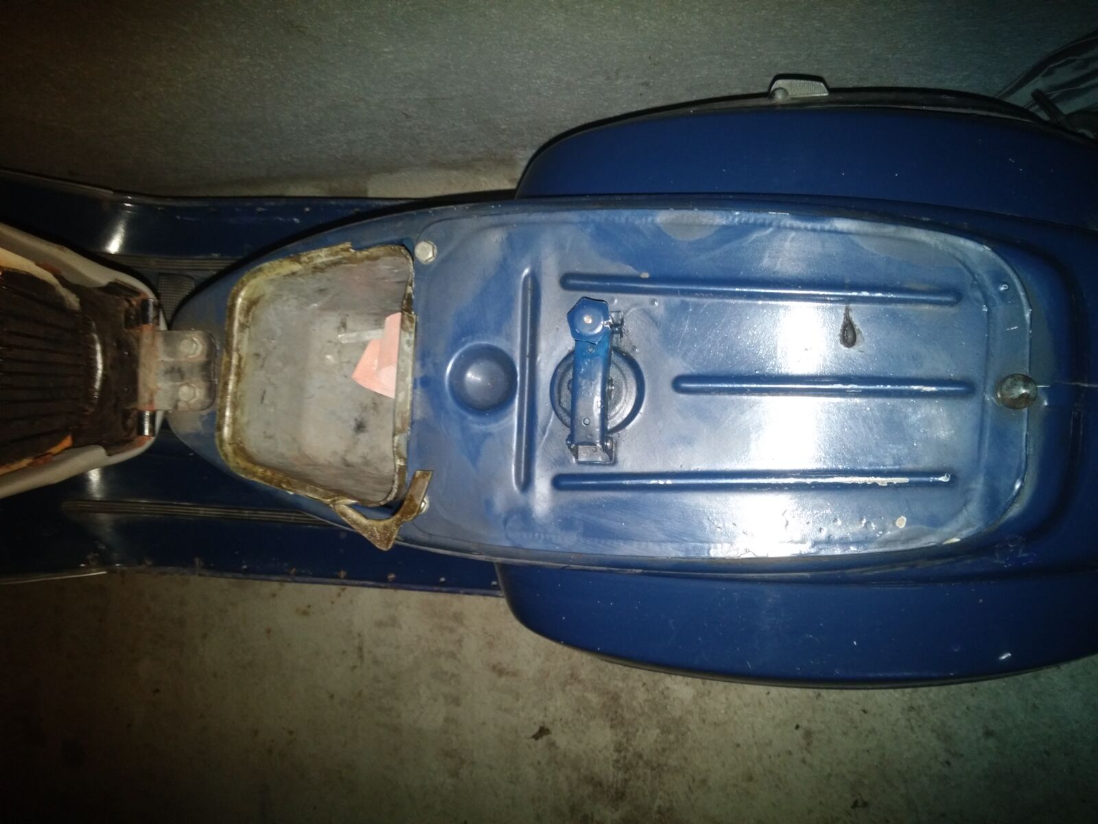

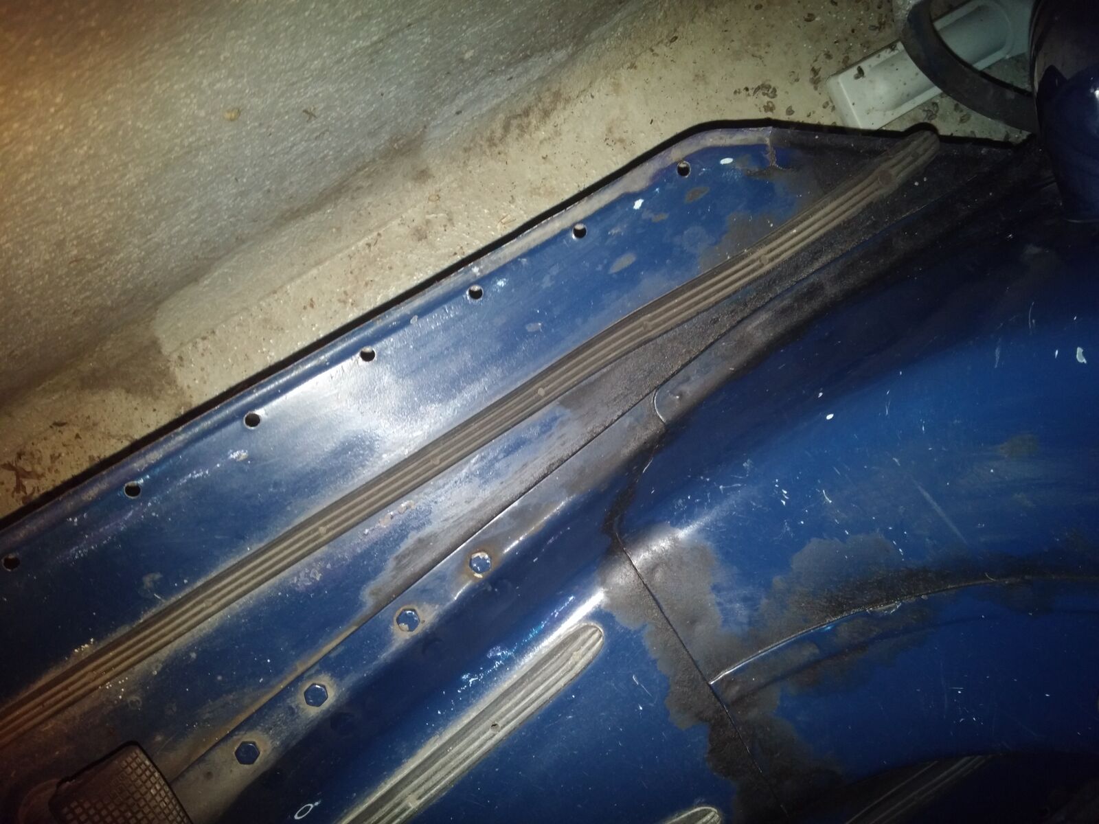

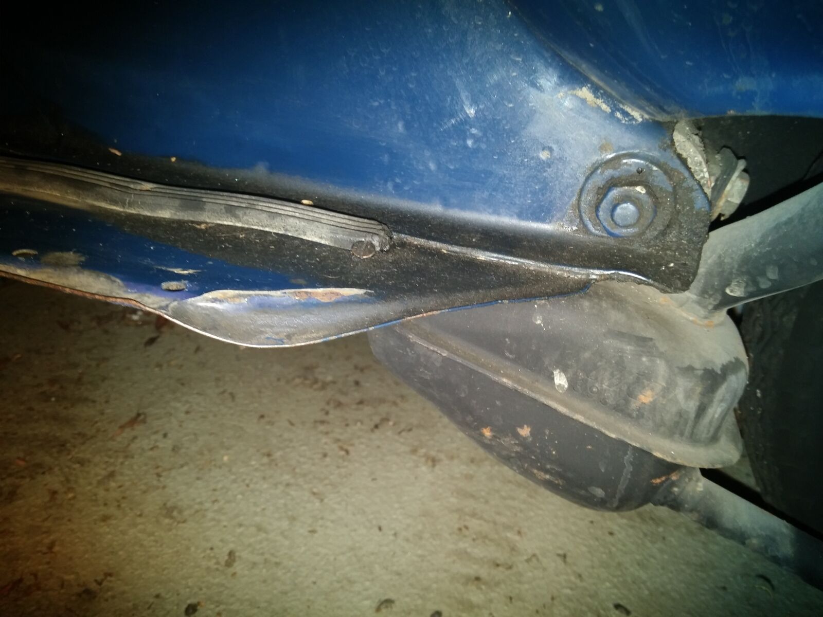

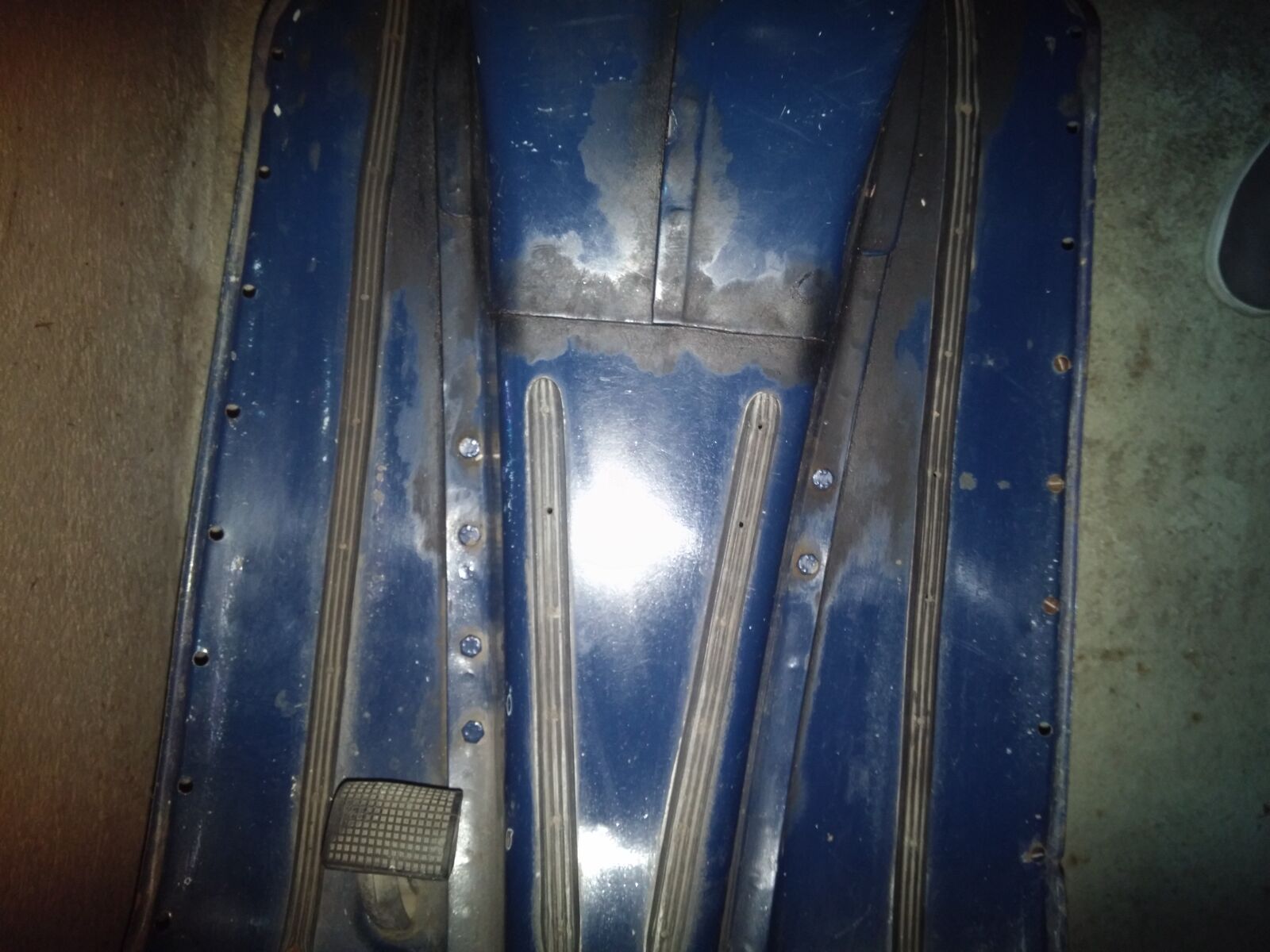

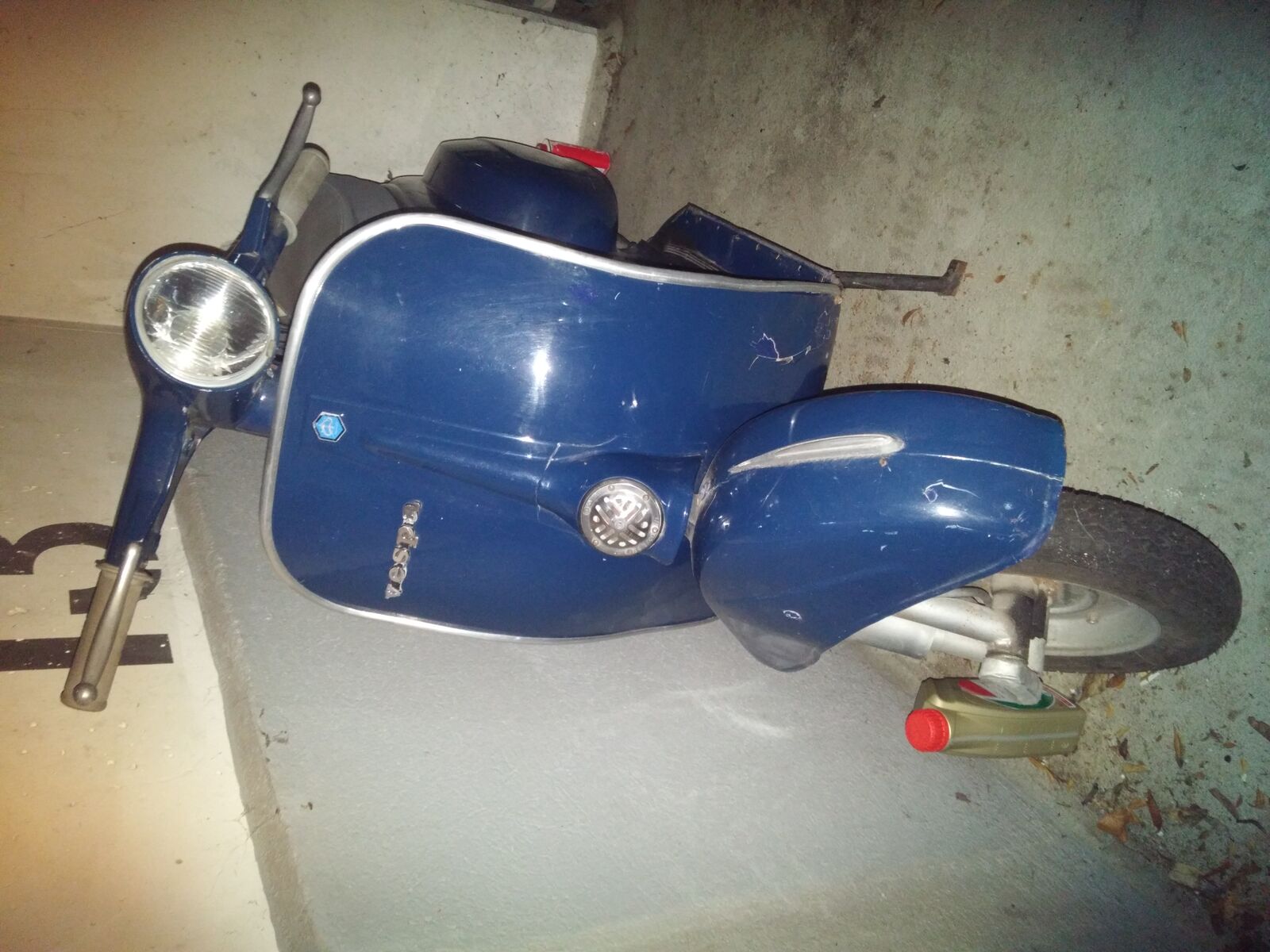

    • January 7, 2016 at 15:16

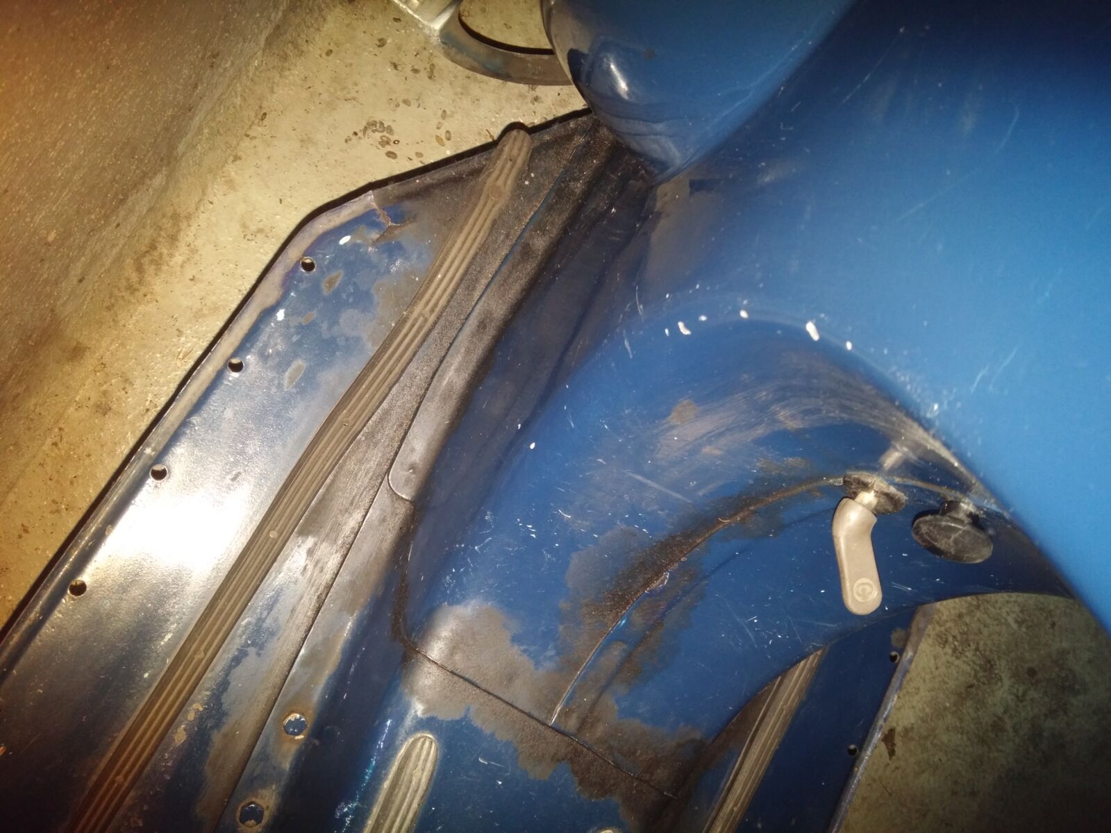

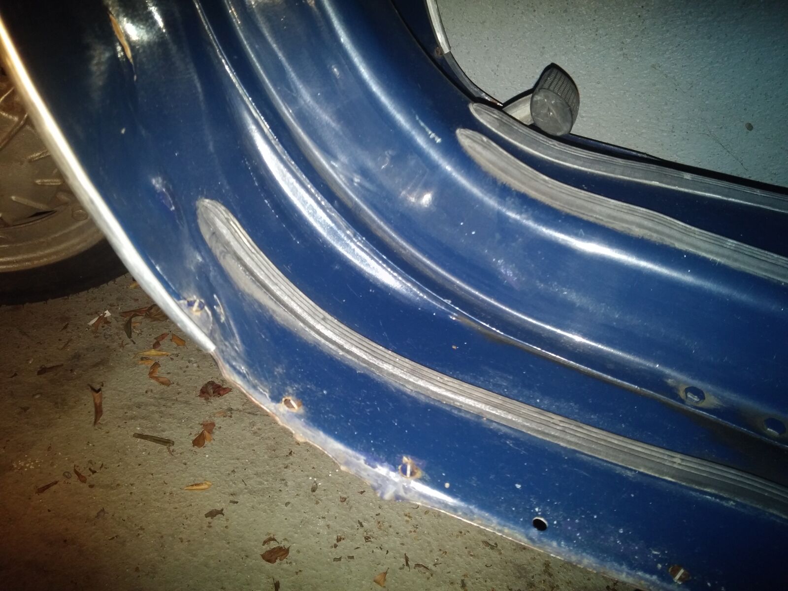

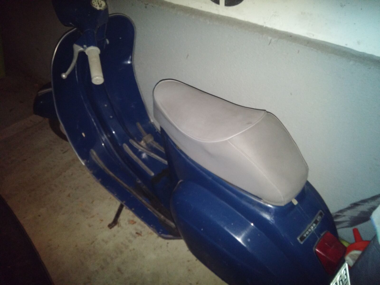

    Hallo Leute,
    sorry für die verspäteten Fotos.
    Aber zunächst vielen Dank für eure Antworten, der Rollerladen in Mallersdorf war mir nicht bekannt :)
    @Labelsucker, danke trotzdem. Schade dass du selber schon ausgelastet bist..
    Ohne Platz zum Schrauben in der Nähe gestaltet sich das ganze echt schwierig. Noch dazu bin ich blutiger Anfänger auf dem Gebiet, aber Videos und Anleitungen gibts ja genug.
    Ich hoffe die Fotos sind aussagekräftig, kann auch gerne weitere machen.
    Die Vespa steht in der Tiefgarage und wird durch eine Roller-Abdeckplane geschützt.
    Freue mich auf eure Antworten!
    • January 7, 2016 at 15:33
    Kenne dein Budget zur Resto deiner V50 ja nun nicht, aber: Wie oben schon mal gesagt wurde, verschlingt eine vernünftige Lackierung (und damit meine ich keine Garagen- oder Spraydosenlackierung) richtig Kohle. Mit Sandstrahlen, Spachtel- und Grundierarbeiten und Lackierung bist du schnell mal bei bis 1.000 €.
    Ganz ehrlich: Wenn ICH an Deiner Stelle wäre (und ja, ich habe auch schon richtig Kohle in die Resto von 2 Rollern gesteckt) würde ich den Lack einfach aufhübschen (Stellen nachlackieren=> vielleicht ist das ja eine RAL-Farbe; Polieren etc.), neue Trittleisten drauf, Anbauteile aufhübschen/ersetzen und feddich. So absolut Scheisse ist der Lack (wenn auch nicht O-Lack) ja nun auch nicht und Rost sehe ich auf den Bildern so nun auch nicht.
    Den Motor zu machen, ist dabei das kleinste Übel.

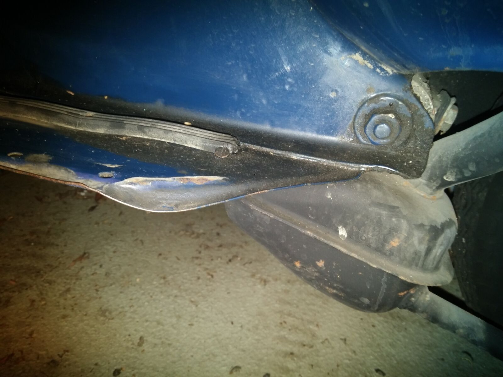

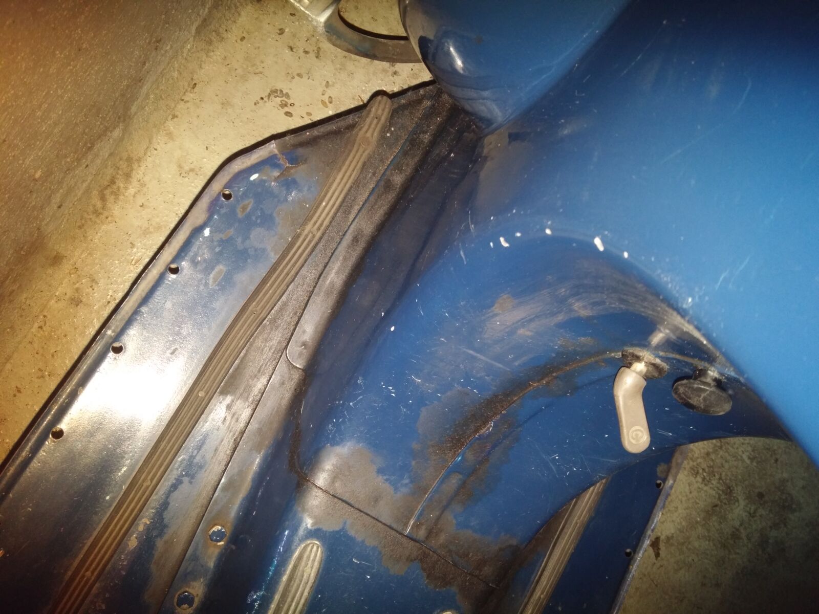

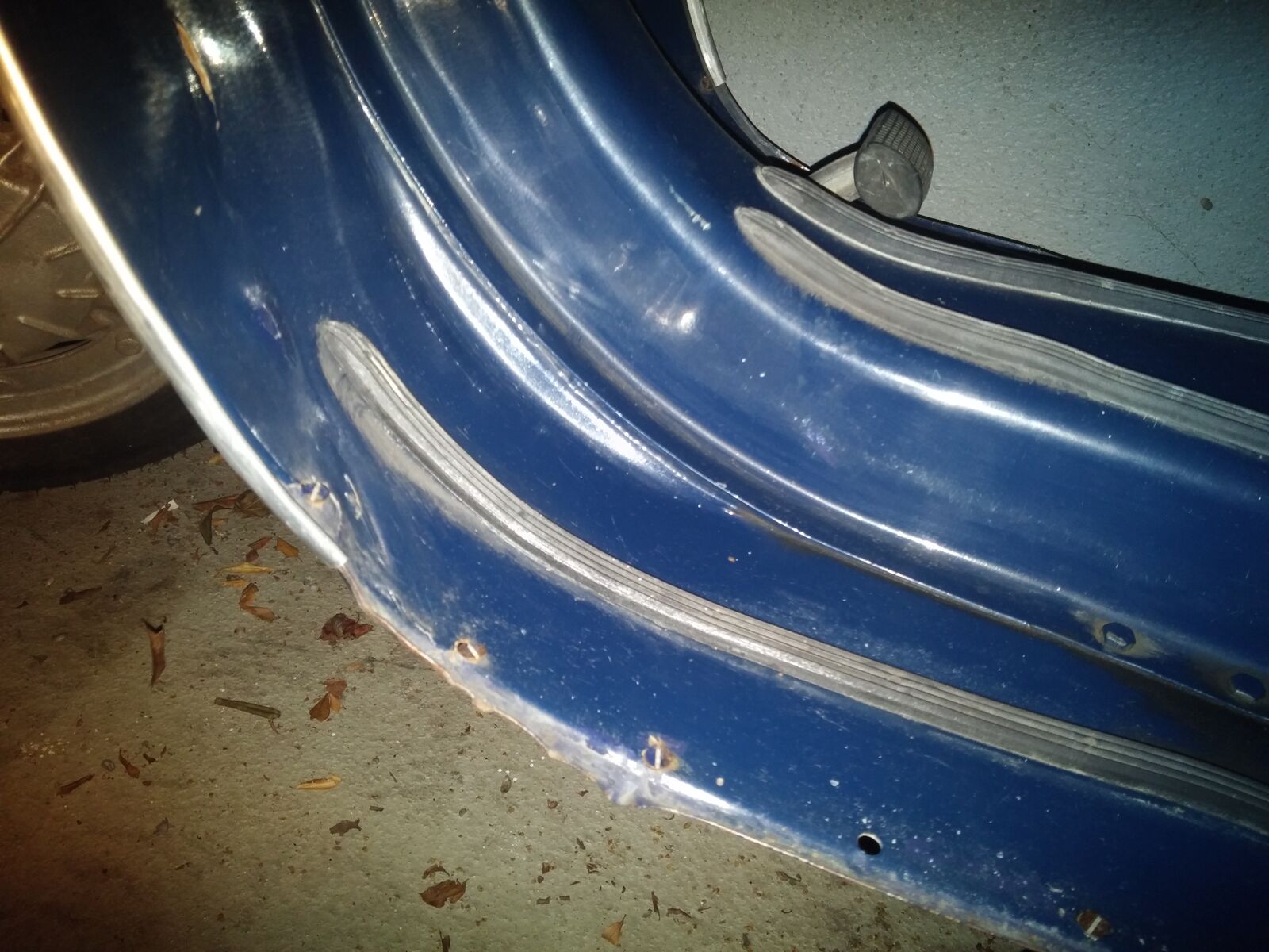

    • January 7, 2016 at 15:43
    Hmm also ich würde wirklich maximal 1500€ für alles in allem ausgeben wollen. Lack, Trittleisten, Anbauteile, Motor...
    Die Vespa hat meiner Meinung nach nicht die schlechteste Substanz.. aber das ist nur die Einschätzung eines Unwissenden ^^
    Rost ist auch keiner Vorhanden, nur ein kleiner Riss im hinteren Teil vom Blech.
    Finds übrigens super, dass man hier so schnelle und freundliche Antworten bekommt. Das ist in vielen anderen Foren nicht so.
    Schöne Grüße
    Tobi

    • January 7, 2016 at 16:14
    Ich schließe mich hedgebang an ! Da hat man schon weitaus schlechtere Vespen gesehen !
    Also: ran an den Speck, bald kommt die Sonne wieder hoch, und dann will man doch fahren ???
  • roterzobel
    251
    45
    Wadersloh
    V50 Spezial
    • January 7, 2016 at 16:47
    So übel sieht der Lack doch gar nicht aus.Reinigen den mal richtig und polier das ganze.Dann hoch damit in das Wohnzimmer und mach die Technik frisch.
    Motor kannst du ja machen lassen,aber so schwer ist das nicht.Ich hatte auch bedenken beim ersten mal,aber völlig unnötig.
    Jetzt an das Werk,ich meine es wird schon wieder wärmer 8)

    • January 7, 2016 at 18:11
    schließe mich den Vorrednern an. Lack polieren und versiegeln und die sonstigen Schönheitsdinger was einen noch einfällt.
    Das mit dem Riss hinten ist bei meiner auch wieder gekommen obwohl dort geschweisst wurde. Da würde nur u.U. ein Rundstahl einschweißen abhilfe bringen oder damit leben. Ich persönlich habe mich dann für letztere Option entschieden.
    Läuft denn die gute überhaupt? Oder wieso willst du den Motor checken lassen? Ist was undicht? Sifft was? Schaltet schlecht? Oder willst du routinemäßig einfach was machen? Fragen über Fragen ;)
    P.S. jeder von uns war mal Anfänger.. ich selbst hatte als Jugendlicher nie ein Mofa oder dergleichen. Hab mich dann hier und im GSF mächtig eingelesen, gefragt und gemacht. Das kommt dann schon mit der Zeit

    • January 8, 2016 at 16:19
    Ja, sollte ich niemanden finden der mir den Rahmen gut & günstig lackiert, werde ich das wohl so machen, wie du schreibst. Polieren, versiegeln etc.
    Den Riss muss ich nochmal genauer anschauen, glaub der ist auch nicht so tragisch.

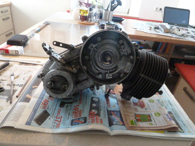

    • January 8, 2016 at 17:18

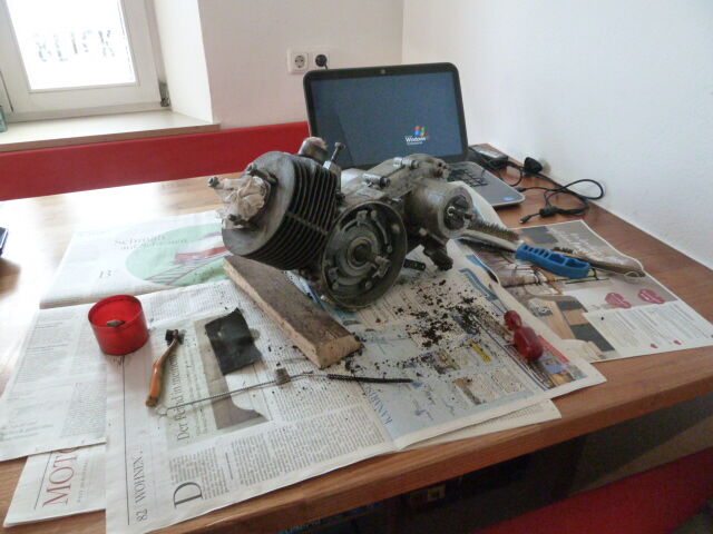

    ...finde den Lack jetzt auch nicht so schlecht, mit viel Phantasie und reinigen einiger Teile von der Überlackierung,
    könnte der auch als O-Lack schon "fast" durchgehen ;)
    ..und zur Not darf auch schon mal die Küche Zweck entfremdet werden, warum sollte dort ausschließlich nur
    gekocht werden.
    Vorteil: Es wäre Geschirrspüler zur ordentlich Reinigung bzw. der Kühlschrank und Backofen für die Kalt-Warm Methode
    des Lager und Kurbelwellen Einbau in unmittelbarer Reichweite.
    für Grundreinigungsarbeiten, ab an die Tankstelle und wenn es Arbeiten mit Geruchsbelästigung gibt, dann ab auf den
    Balkon. Ordentliche Unterlegsplatte und kleinen Schraubstock und du bist gerüstet. Motormontageständer ist zweckmässig,
    aber es geht auch locker ohne diesem.

    • January 8, 2016 at 17:29
    gekocht werden.
    Du hast recht, mit ordentlichem Platzmanagement geht das schon ;)
    Schaut sehr Interessant aus, und das Moped erst : )
    Danke für deine Hinweise!
