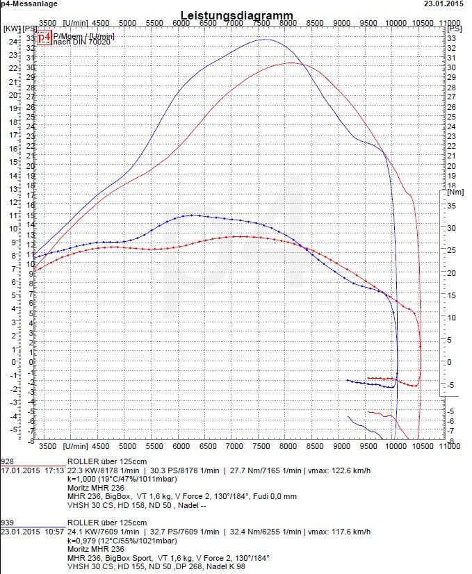

denke schon das die Big Box Sport 30ps kann...nur..unauffällig ist die auch nicht...

im Anhang ist ein Leistungs Diagramm mit einem Big Box Sport.
Ist vielleicht Interessent.
Ok überrascht mich zwar schon. Aber ohne Erfahrung in Zylinder-, Kolbenbearbeitung und Abstimmung glaube ich trotzdem nicht dass du da mehr als ca 20 PS raus holst. Mit Resopott würde ich einfach mal 5 PS mehr in den Raum werfen. Kann man auch nicht genau sagen da es viele Modelle gibt.

Meine Meinung, Du wirst um einen Resoauspuff nicht drum herum kommen. Hab letztes Jahr 2 Malossi´s gebaut,210er Sport mit Langhubwelle,24er Si Vergaser und Sip Road. Schiebt schön durchs Band mit anständigen Ganganschluss im 4. Spitzengeschwindigkeit so um 120 Km/H.Tippe mal das die Karre so um die 20+ PS hat.Dann hab ich noch einen gebaut mit 210er Sport, Langhubwelle, 28er Drehschieberansaugstutzen, 30er Gaser und wie von Oldn.7 empfohlen den BIG BOX Sport Auspuff. Der Motor geht schon ein Stück besser und dreht auch höher aus wegen dem Auspuff, aber das ist halt ne Pseudo Resonanzauspuffanlage in original Optik. Aber 1. hört sich das Ding scheisse an, und 2. setzt der Krümmer in jeder kleinsten Rechtskurve auf,von schräglage kann da keine Rede mehr sein. Ich versteh einfach nicht wie man sowas guten gewissens Verkaufen kann.
Fazit: Wenn Du die angepeilten 25PS haben willst und das ganze vernünftig laufen soll,greif zu nem 210er MHR und ner Resonanzanlage.Ach ja in dem einen Motor ist ne originale Kupplung mit 4 Scheiben verbaut, in dem anderen ne BGM Superstrong. Wenn der Geldbeutel es zulässt, nimm die BGM, sehr gutes Teil finde ich .
