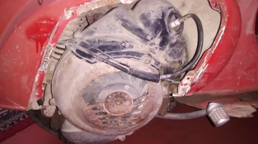

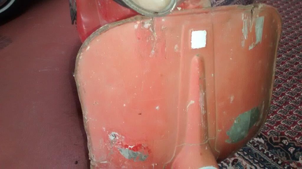

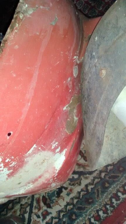

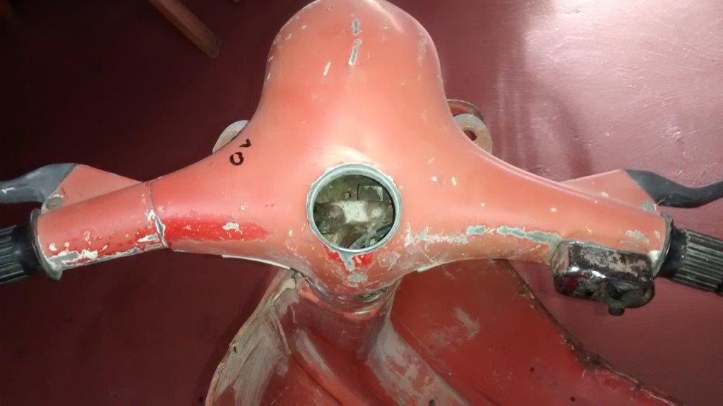

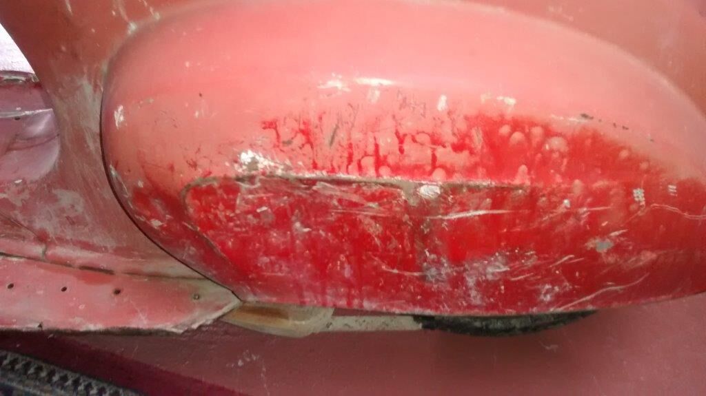

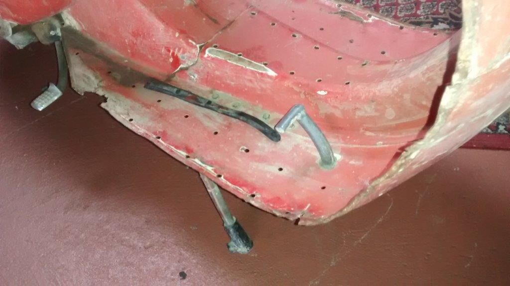

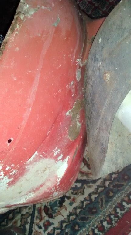

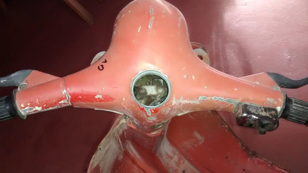

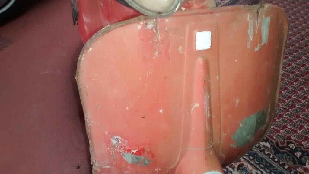

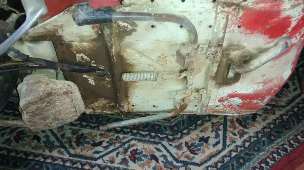

    hab noch paar Fotos bekommen

    Also lassen wir mal denn Preis des Korpus Delikti ausser acht..auf JEDEN Fall das dieses Teil wieder RICHTIG auf die Strasse kommen soll..musst VIEL, sehr viel...ja VERDAMMT viel in die Hand nehmen...Zumal wei vorredner schrieb der ominöse Kickstarter steht schon komisch unten weg...Dreht der Motor überhaupt..dann Trittblech,Beinschild..vollkommen abgenagt..zumal ich denke das er evtl ne Welle hat,(Bild vom Koti) das streift doch am Schild..da recht Rostig oder seh ich nima gscheid??Auch der Tunnel --Mitte die überlappenden Bleche..hm steht mir da schon etwas unter Rost ,,,müsste man auf alle fälle genau ansehn....DEnk das auch Tank innen hinüber ist.. da ist bis auf einige Wenige Teile sogut wie alles zum machen...gut es ist ein hobby klar nur bedenke das HIERBEI..falls Motor gut ist(warum bezweifle ich das hier bei dem BILDERN )...VIEL Karosseriespenglerarbeit,,Neulack..Verschleisteile von A-Z und und und..reinfliessen..und 2 Scheine OHNE Kaufpreis!!..wohl mindestens rechnen musst..
    wenn du wirklich diese 67er Vespa haben möchtest ,dann sieh echt zu das da PREISLICH einiges nach unten Wandert!!..so schnell verkauft der dieses Teil für 1000 Taken nicht...obwohl 8| Jeden Tag steht ein Dummer vor der Tür.. :evil:

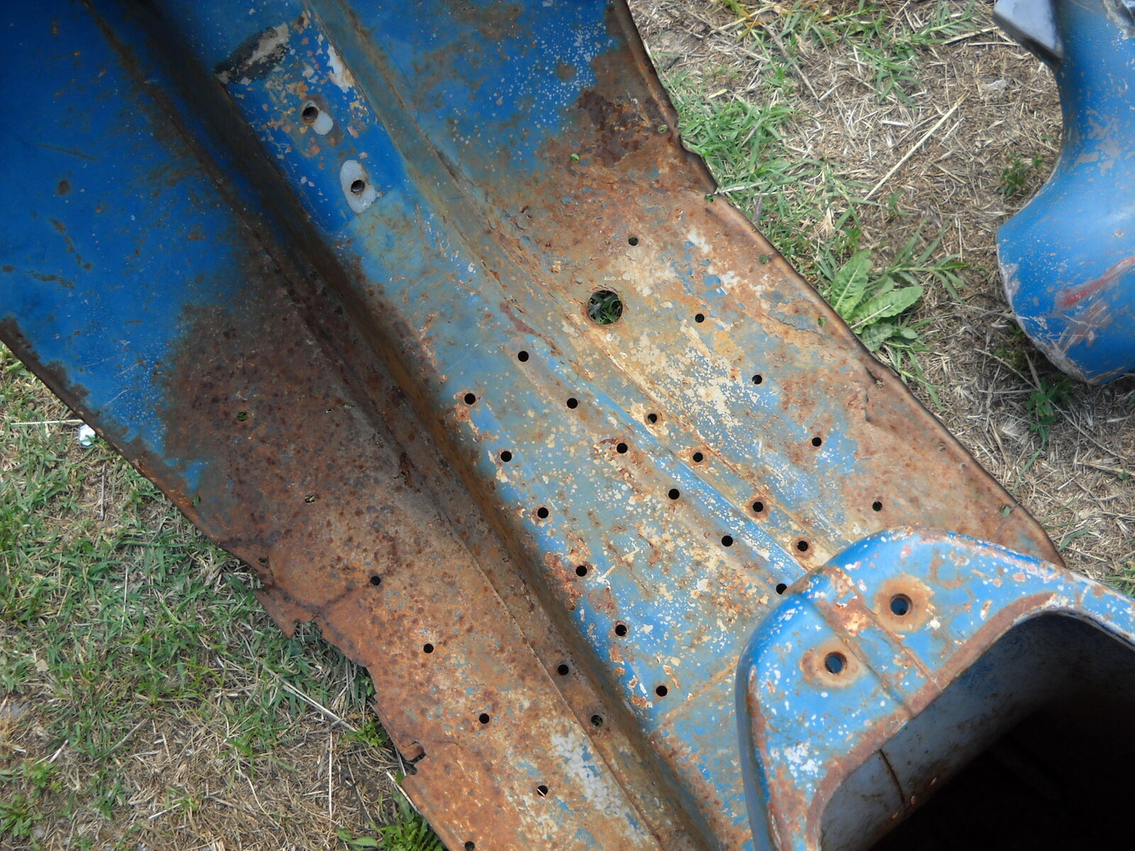

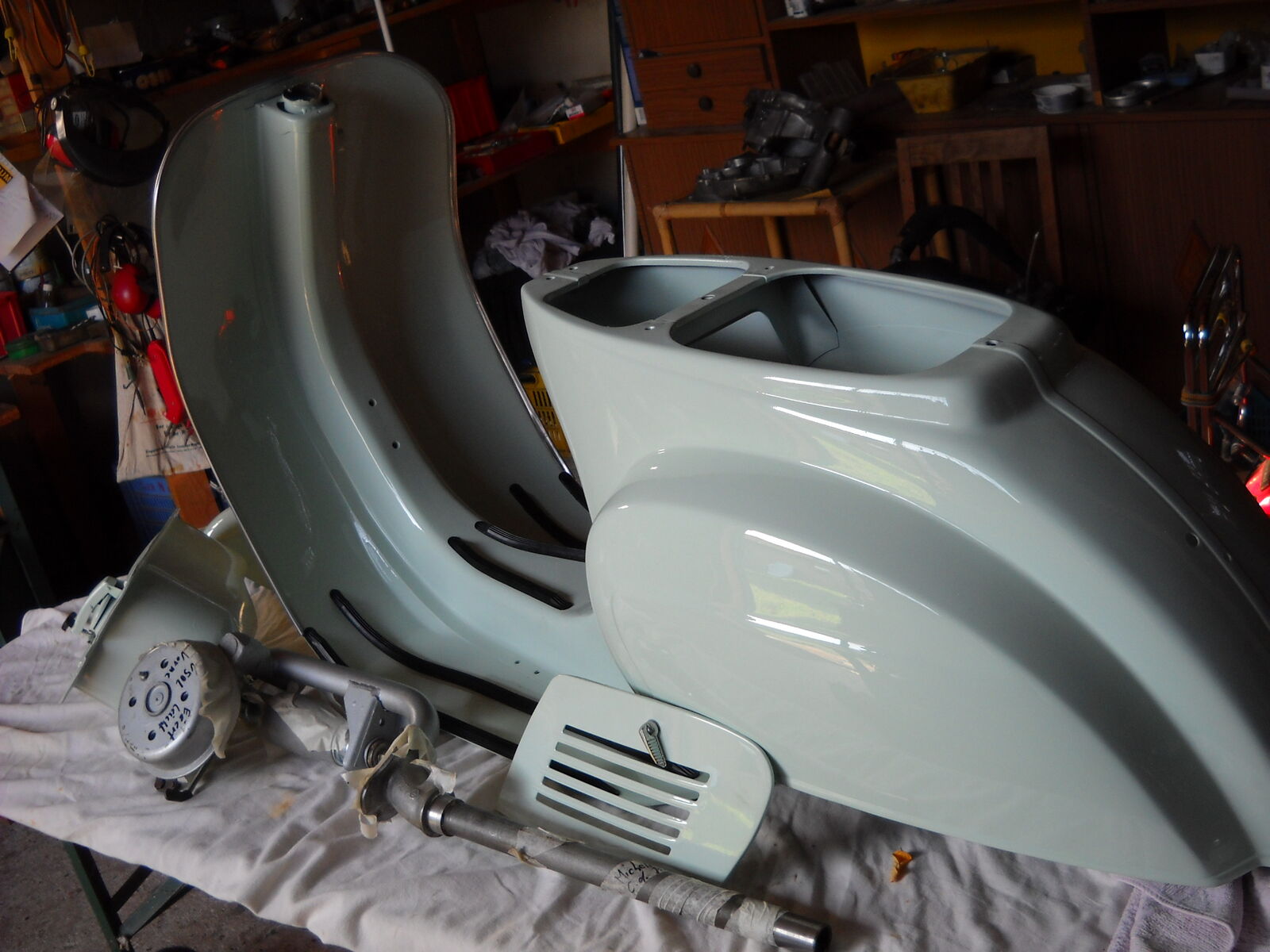

    Hier ein Fallbeispiel einer 50 N von 1965 1.Serie - vorher und nachher -das war schon sehr unterhaltsam

    Zur Frage von @Oncho : Das obige Objekt hat insgesamt über 2500.- gekostet
    Der Rahmen 300.-, der originale Motor ,mit Zylinderabdeckung aus Metall,alles neu gemacht 600.-
    Die Lackierung mit neuem Bodenblech und sandstrahlen 900.-, die fehlenden Teile , also eigentlich alles, 600.-
    neue Papiere und Arbeitszeit, kannst ja mal ausrechnen....aber als Hobby kann man aufs Ergebnis stolz sein
    und man kann sein Geld auch mit anderen Dingen verplempern

    Hab mal ne frage zum Beinschild. Was passiert mit dem rechteck Emblem bzw. wie kann man es beibehalten? Muss man eine passende Kaskade haben?
