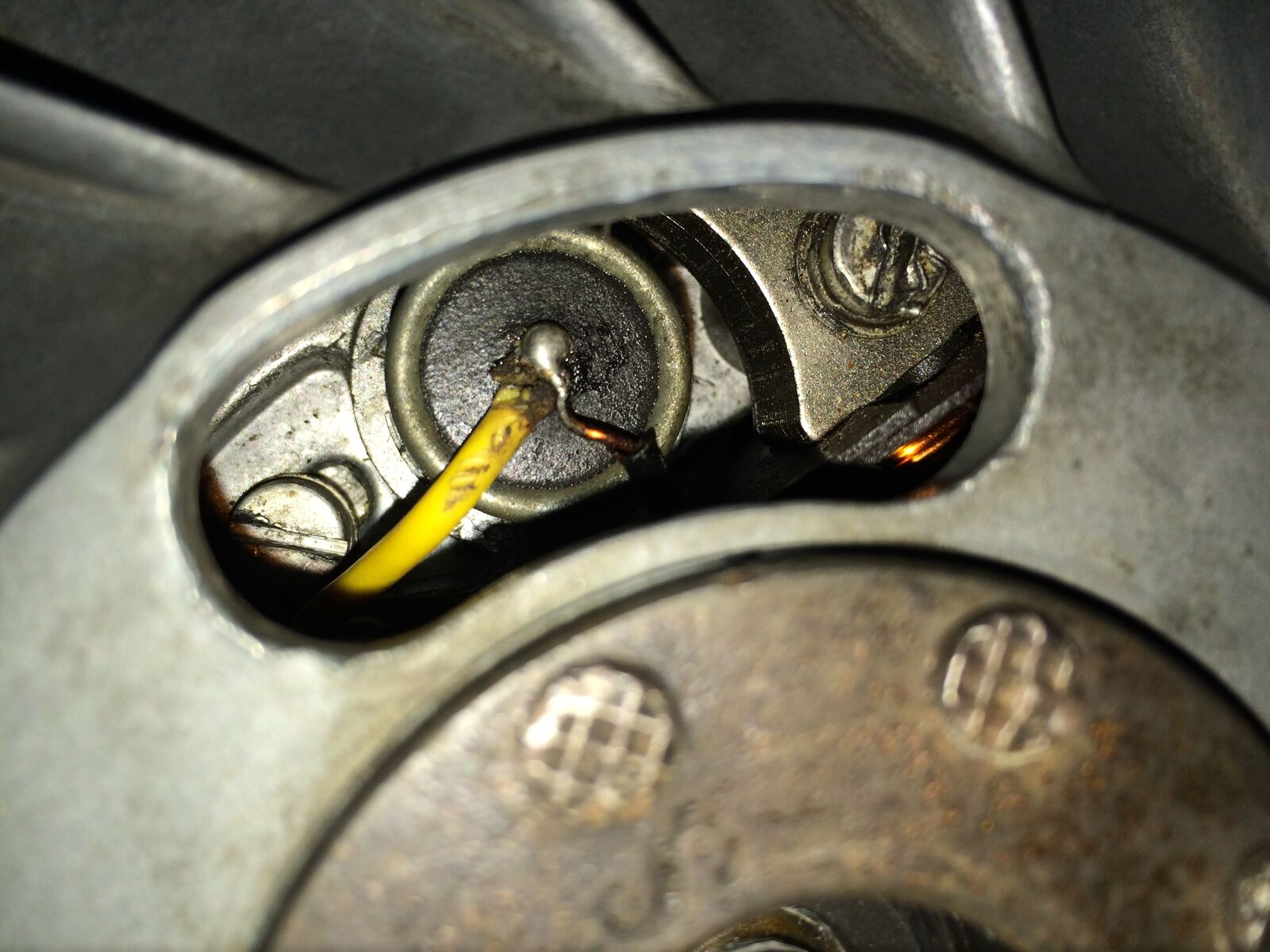

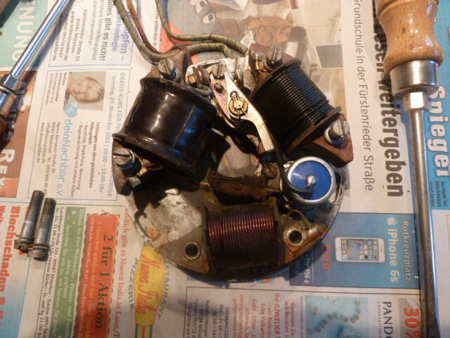

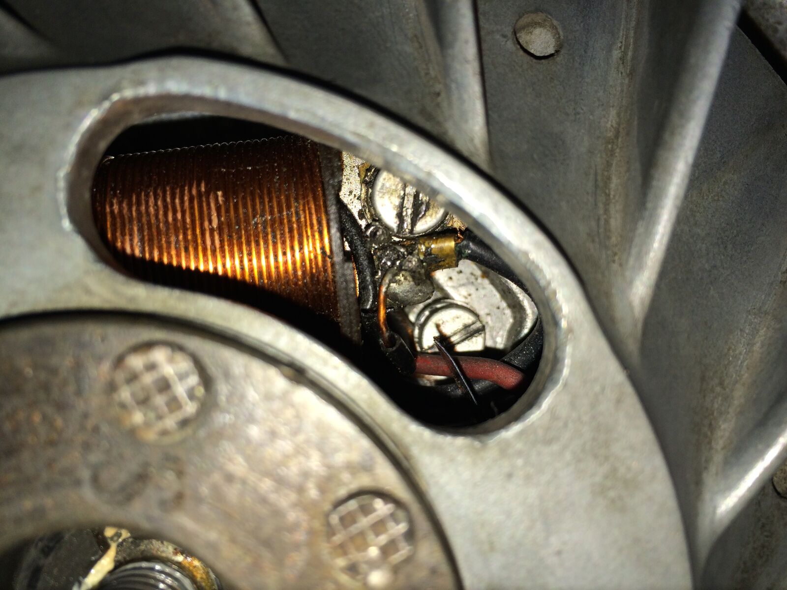

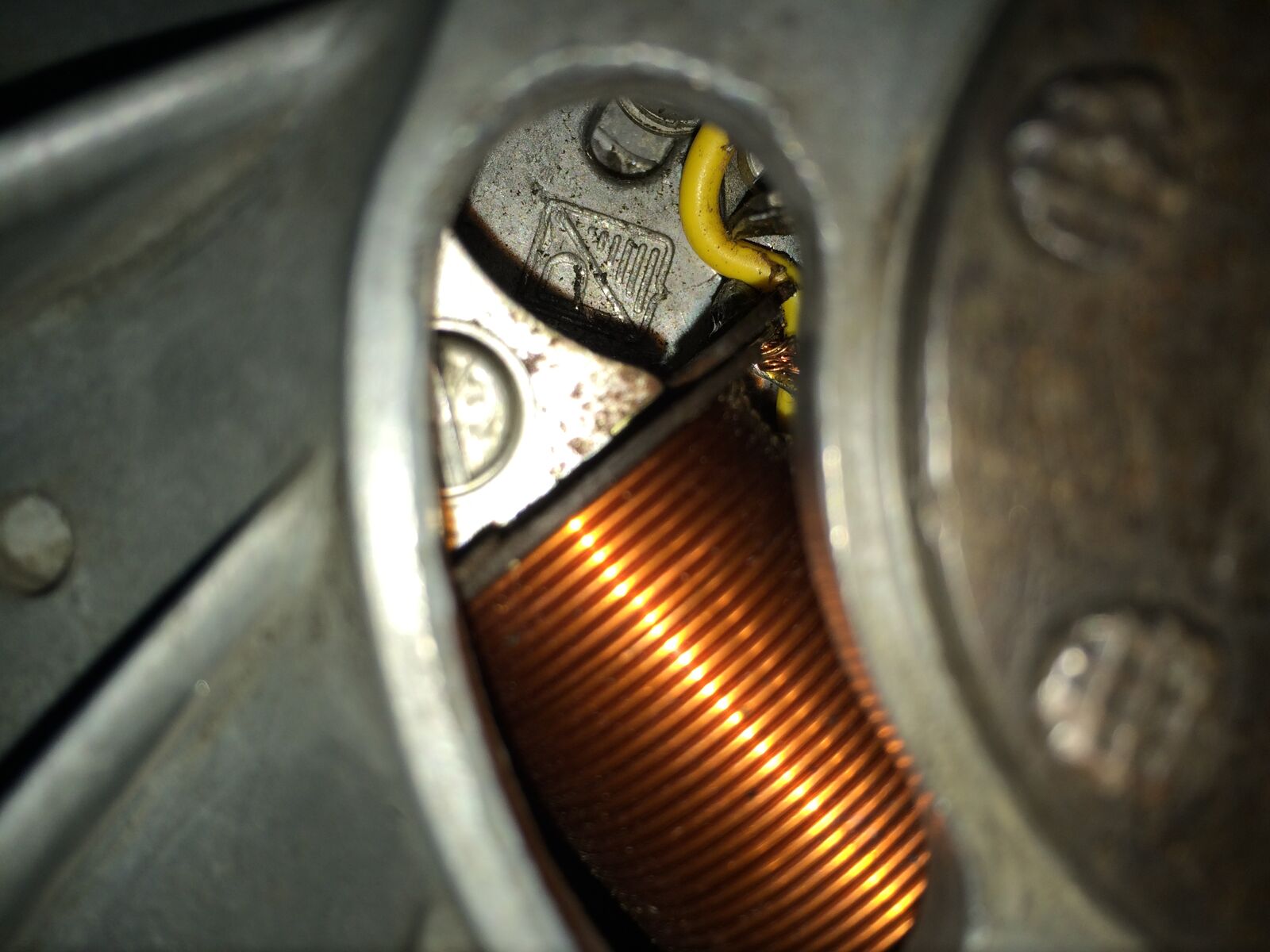

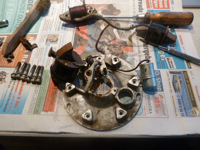

    Das habe ich mir auch schon gedacht.Ich habe das Polrad noch nicht runterbekommen.Ist sehr fest drauf,und den Ring drückt es immer mit raus.
    Habe mal paar Fotos gemacht,und denke das da lange nichts gemacht wurde wie das aussieht.
    Ich denke ich ich werde erst den üblichen Vorgang Unterbrecher/Kondensator durchgehen.Wenn sich dann nichts ändert nehme ich dein Angebot gerne an mit deiner 2 Spulenzündung :)
    Heute Nacht(lacht nicht) habe ich eine nagelneue Kerze rein,und sie lief ne weile fast normal,dann wieder diese Aussetzer(aber nur im unteren Bereich.Dann ist sie ausgegangen,und keine Chance mehr sie anzuschmeissen ob treten oder schieben.Kerze raus(Funke da)alte Kerze rein,springt wieder an Problem aber das selbe.
    Die macht mich noch verrückt :wacko:
    Wenn ich so weitermache,mit Teilen immer gleich tauschen,ist die bald wieder Neu...und das hatte ich eigentlich gar nicht vor.

    ...an der Zündung ist auf jeden Fall schon mal herum gedoktort worden.

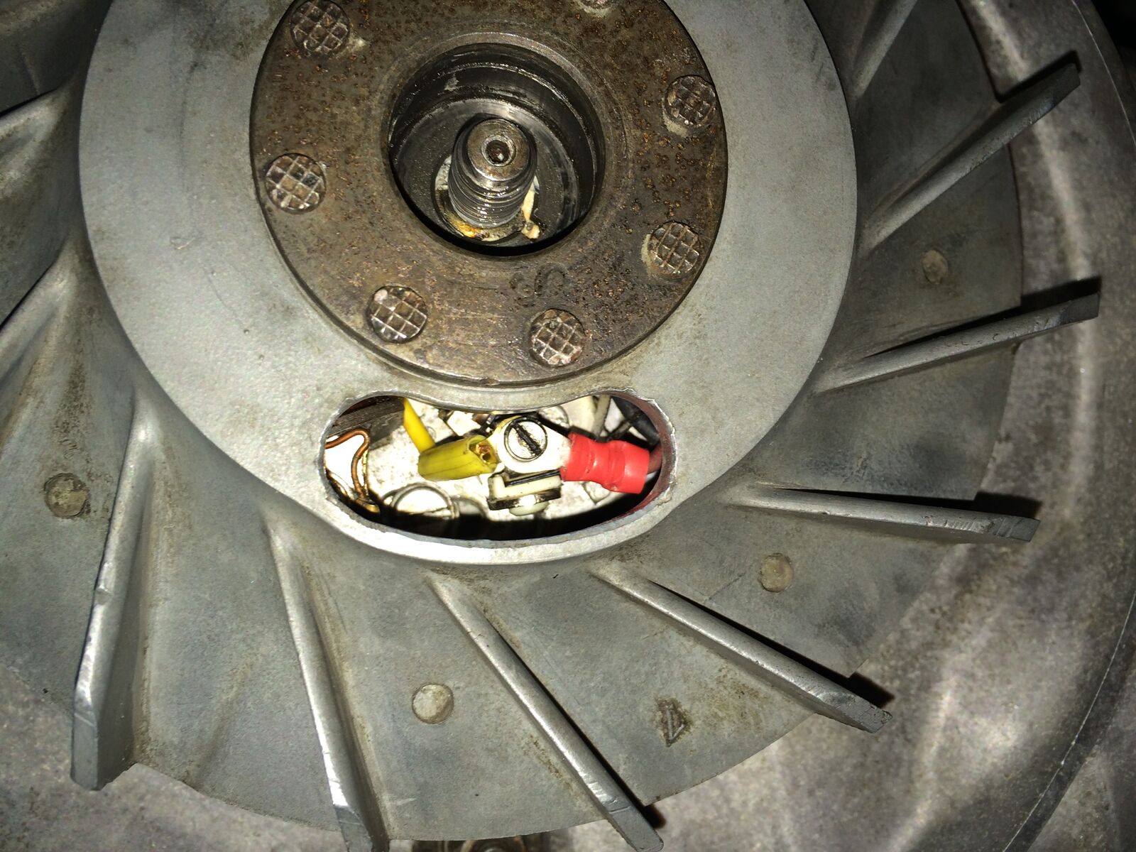

    Habe nochmal ein Foto gemacht,in der Hoffnung ihr seht etwas,was auf den Defekt schliessen könnte.Also ich als planloser was die Zündung angeht,finde diesen Schmierfilz schon ziemlich vergammelt(weiss auch nicht was der wirklich für ne rolle spielt).Finde das sieht alles irgendwie wie einfach schnell mal "draufgeklatscht"aus ?(

    ..da war der Vorgänger beim Verlegen des gelben Kabels ein wenig schlampig, da sind ja einige
    Isolationsschäden an den Kabeln sichtbar!
    so weit mir bekannt ist gibt es diese Bauart leider (momentan) nicht mehr im Handel, daher musst du Dich ein wenig
    spielen und einen neuen Filz an der alten Halterung vernieten (bzw. verkleben). Der Schmierfilz schmiert
    den Unterbrechernocken am Polrad.
