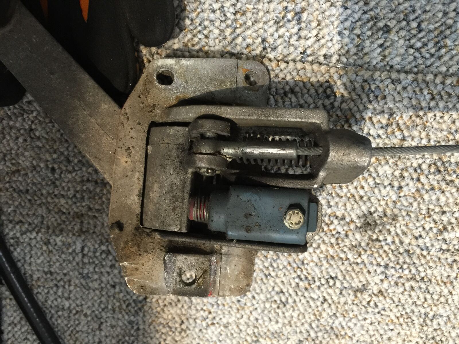

    • March 26, 2016 at 12:32
    • #36

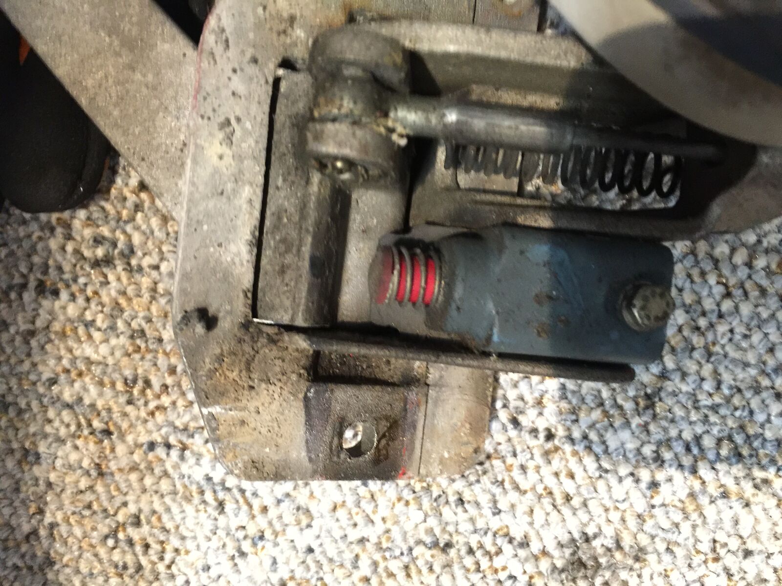

    Das wäre bzw ist der verbaute Bremslichtschalter.
    Was hab ich da jetzt für einen?
      • 362.4 kB
      • 296.98 kB
    3,200
    31,840
    5,707
    • March 26, 2016 at 18:39
    • #37
    Wenn ich Scooter-Center glauben darf, ist es ein Schließer.
  • MBT / T4
    Blechfummler
    367
    7,177
    1,353
    • March 27, 2016 at 18:54
    • #38
    Schraub das Ding ab dann siehste das
    2,601
    62,141
    11,832
    • March 29, 2016 at 09:07
    • #39
    :thumbup:
    Im Zweifelsfall poste Bilder in denen man den Schalter von innen sieht.

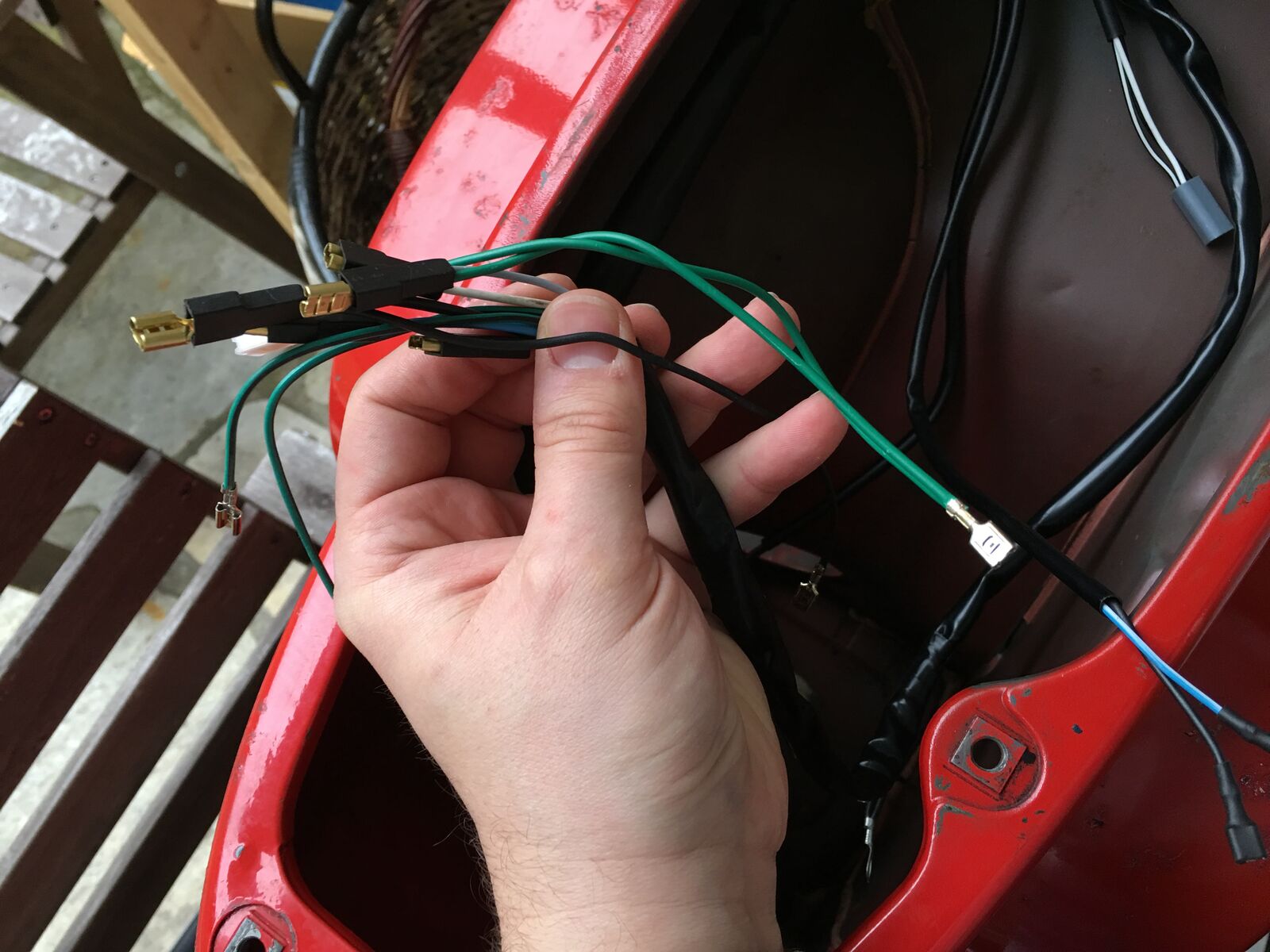

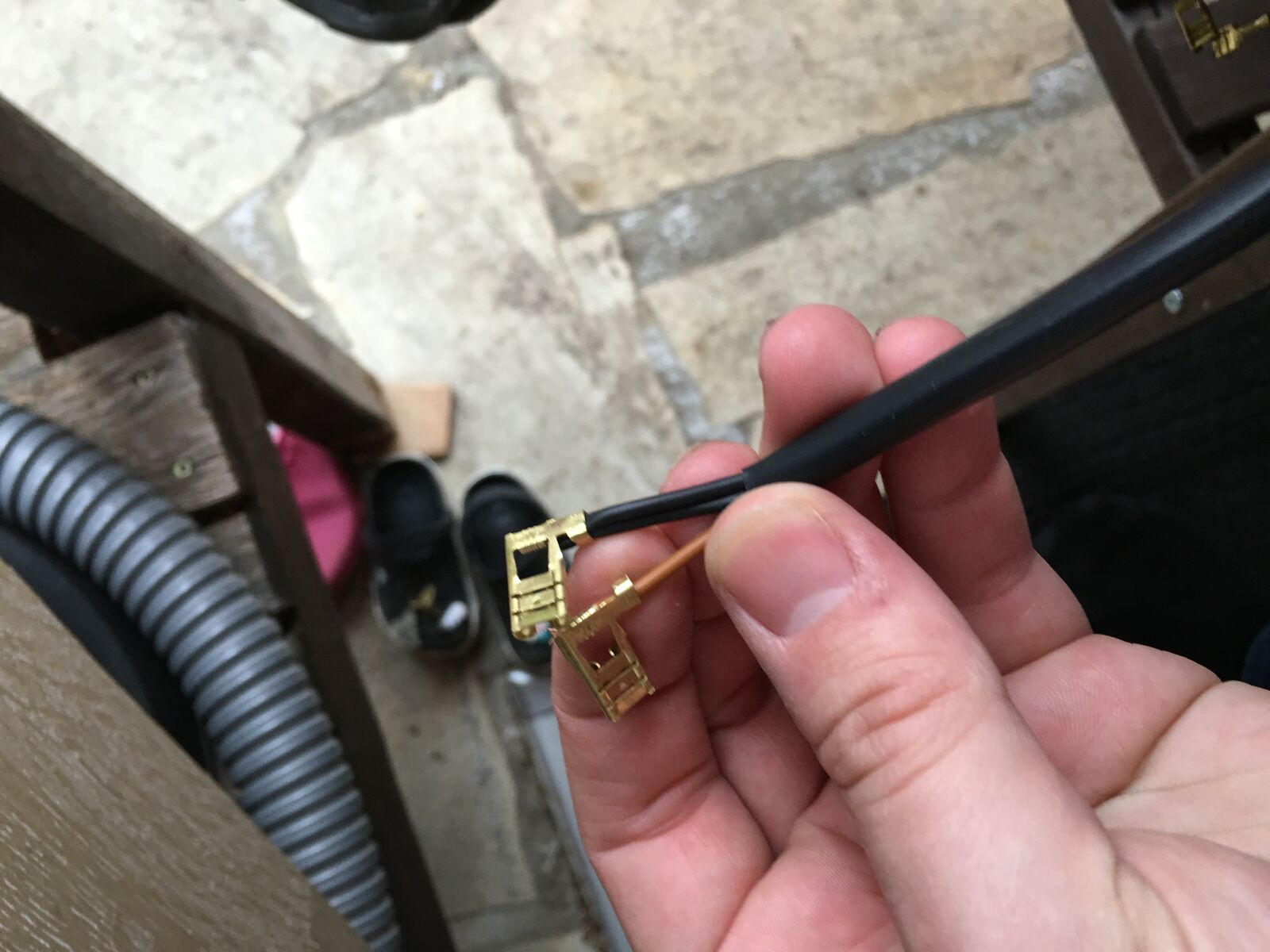

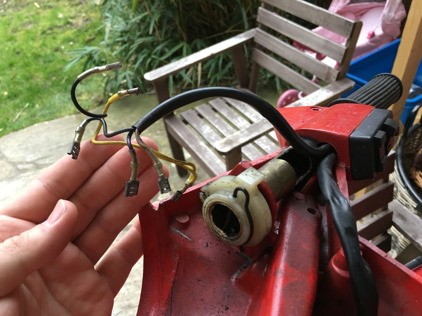

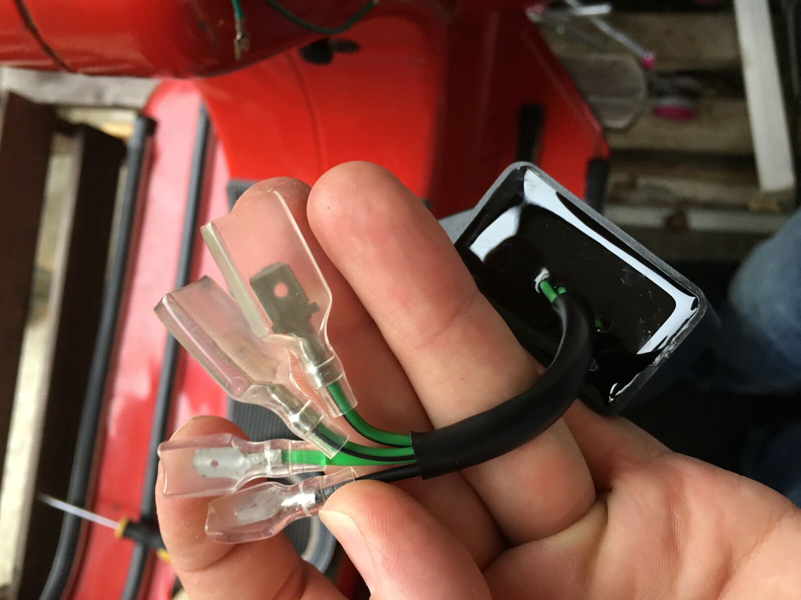

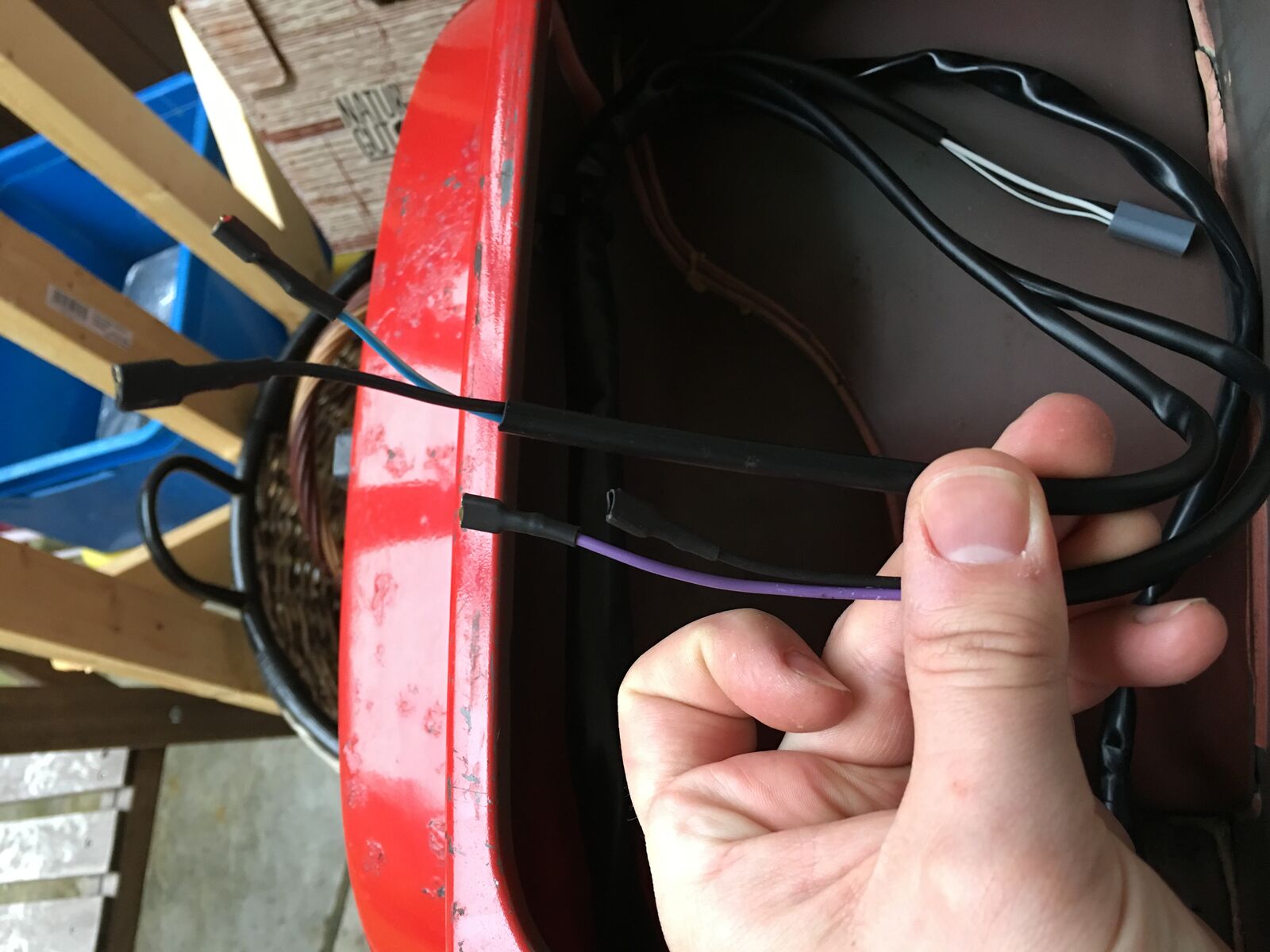

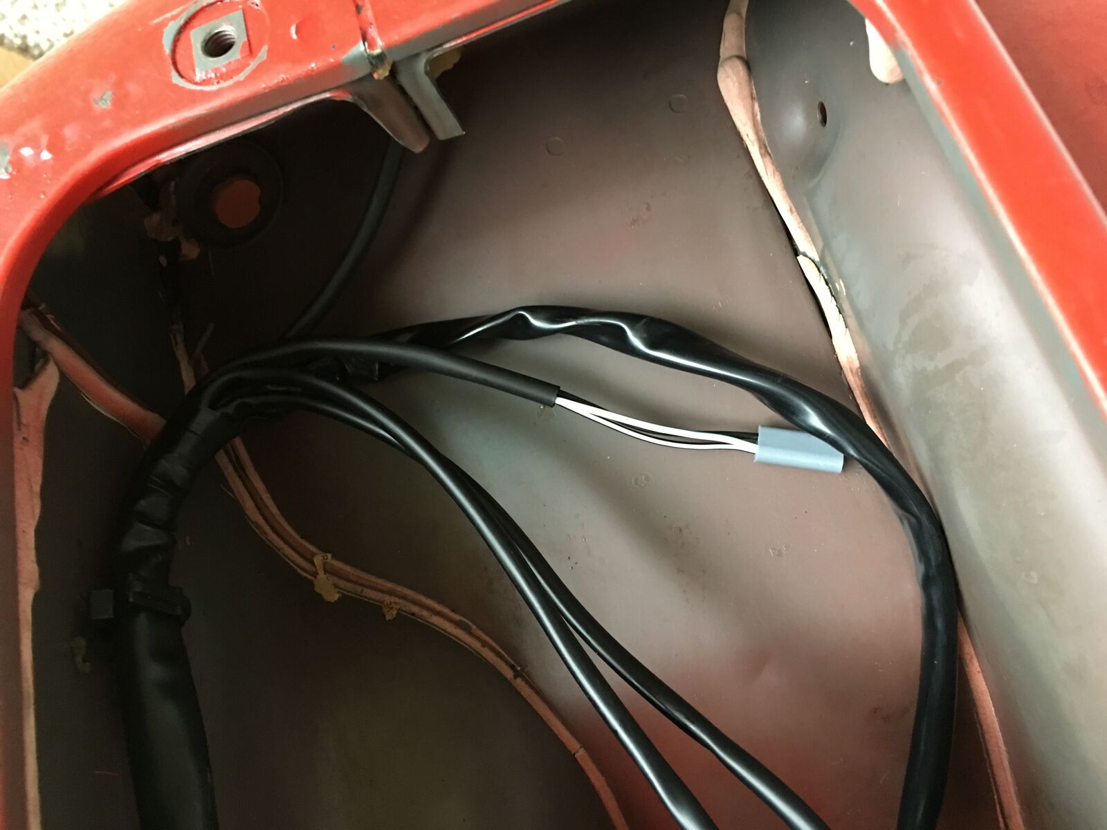

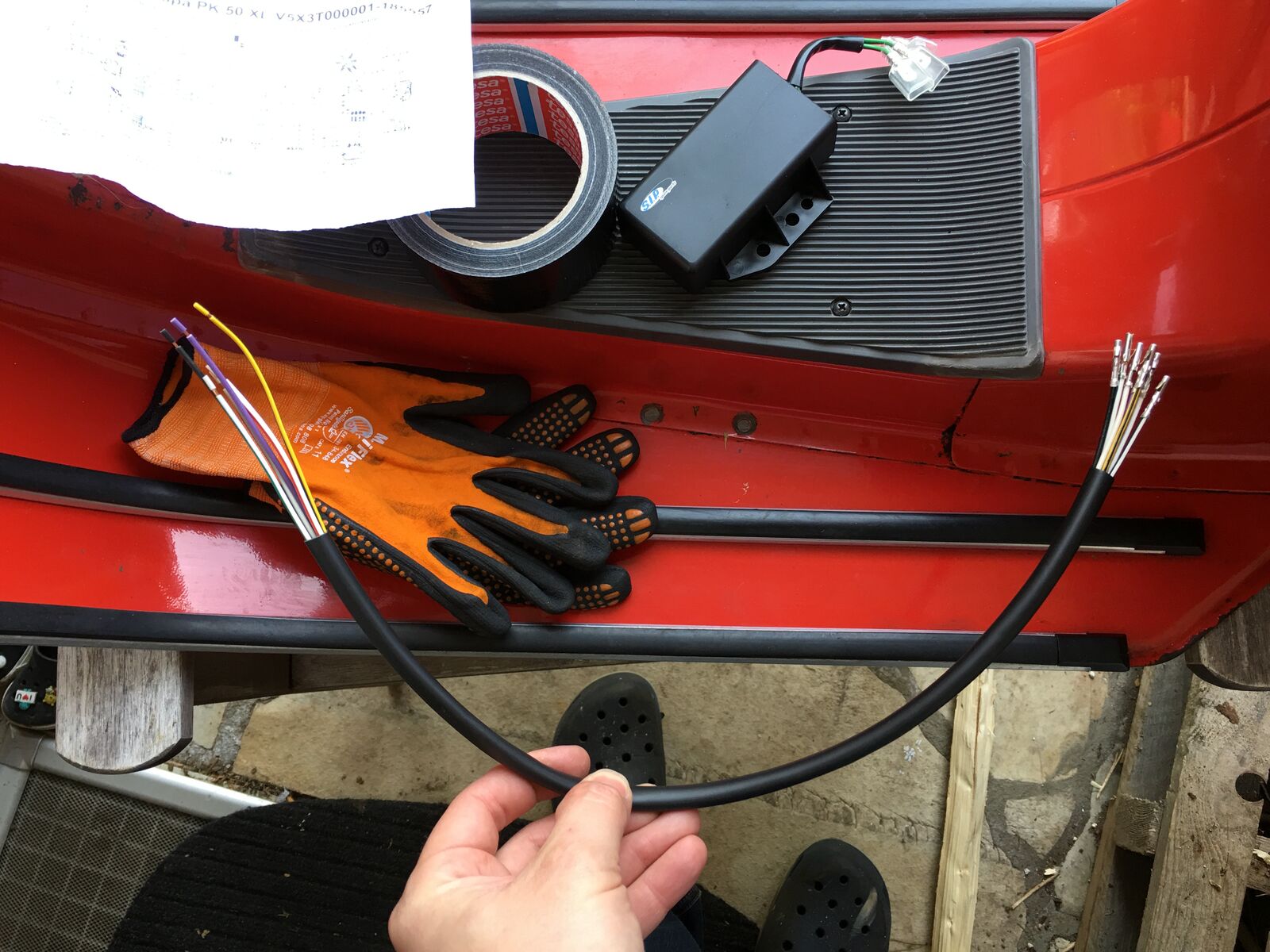

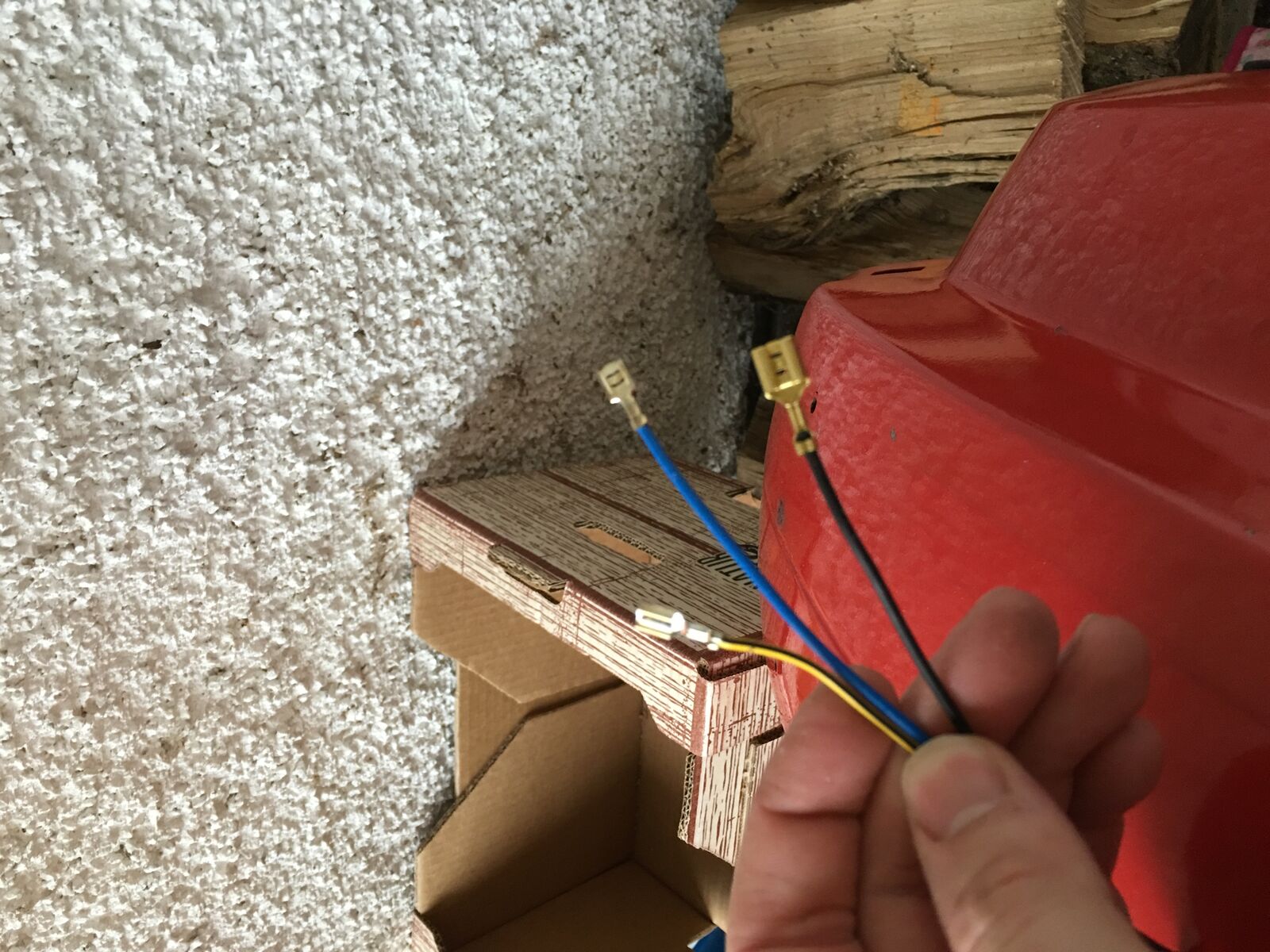

    Mahlzeit allerseits.

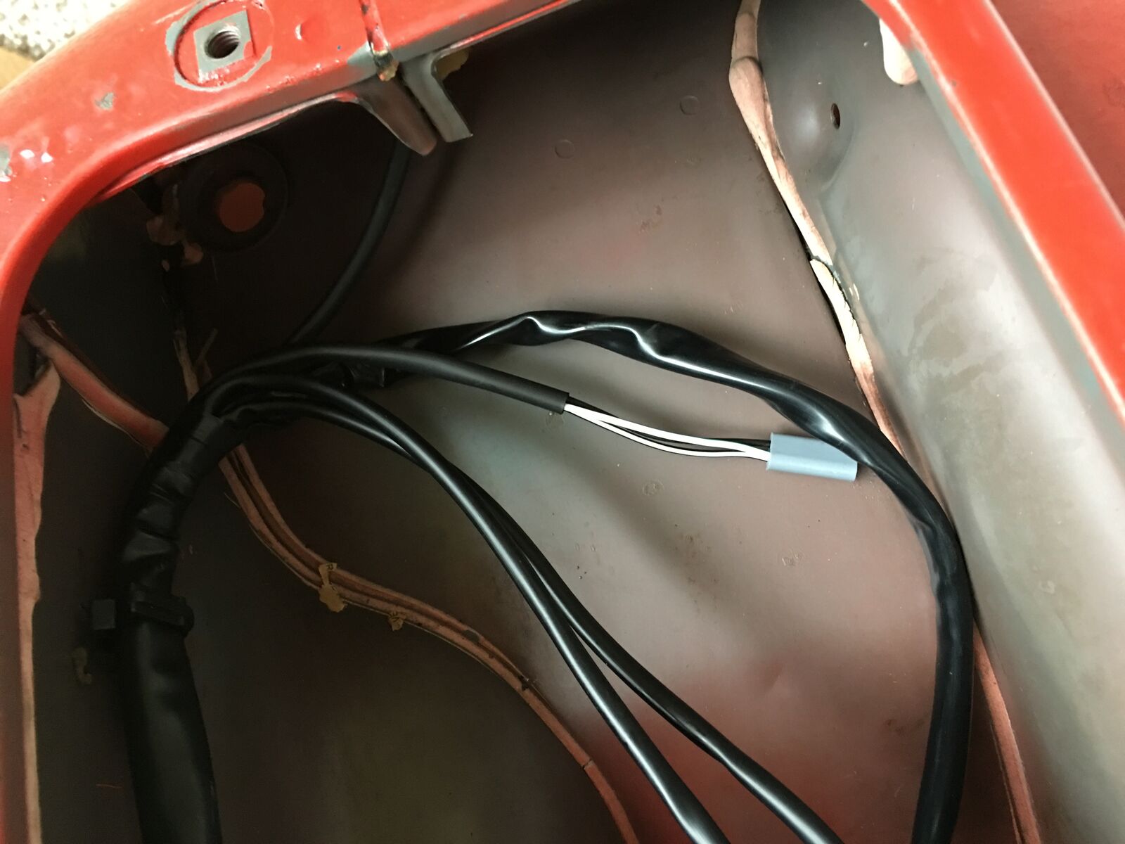

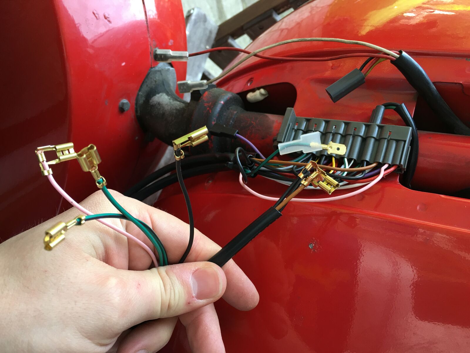

    Habe gestern den neuen Kabelbaum eingezogen, soweit so gut. Es ist ein Kabelbaum für PK50XL, ohne Batterie, ohne E-Start, mit Bremslicht, mit Blinker.
    Den einzigen Stecker den ich bisher richtig anbringen konnte, war der für das Zündschloss :D
    Bei dem Restgedöns bin ich mir noch ein bisschen unsicher.

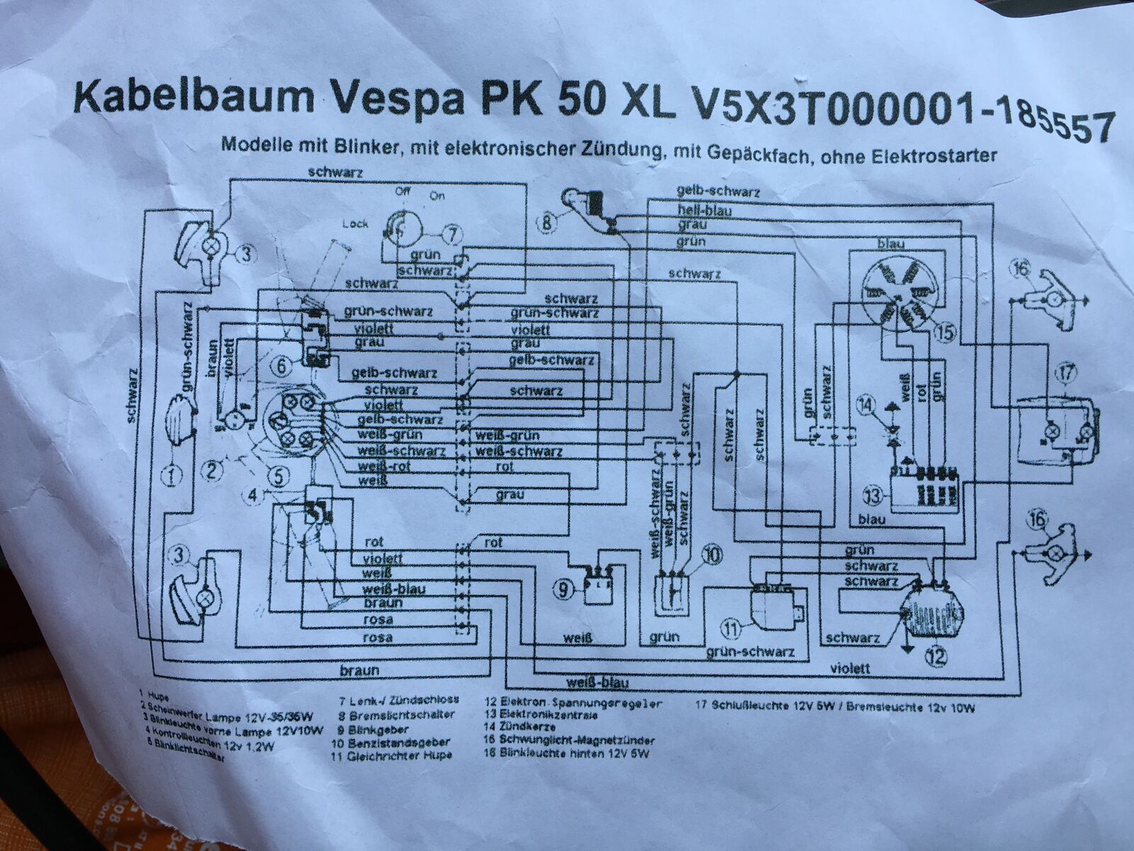

    Hier zunächst der [lexicon='Schaltplan',''][/lexicon]:

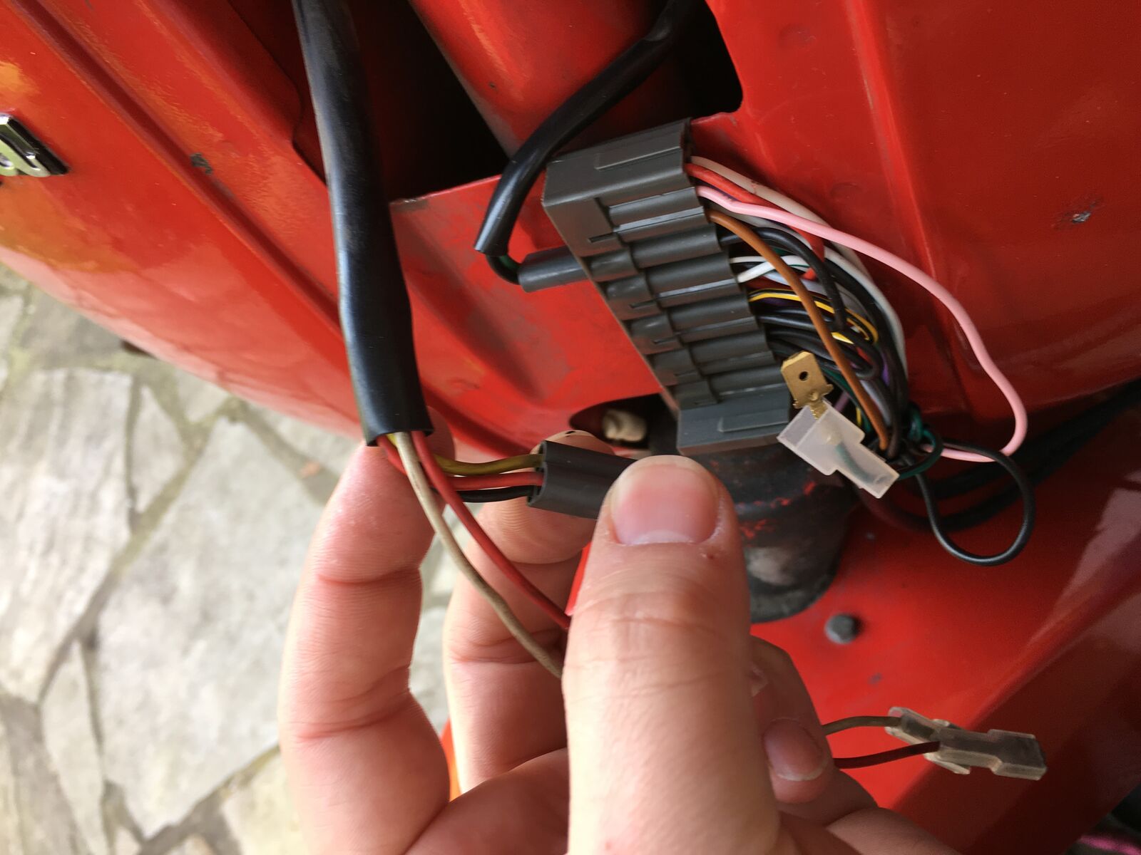

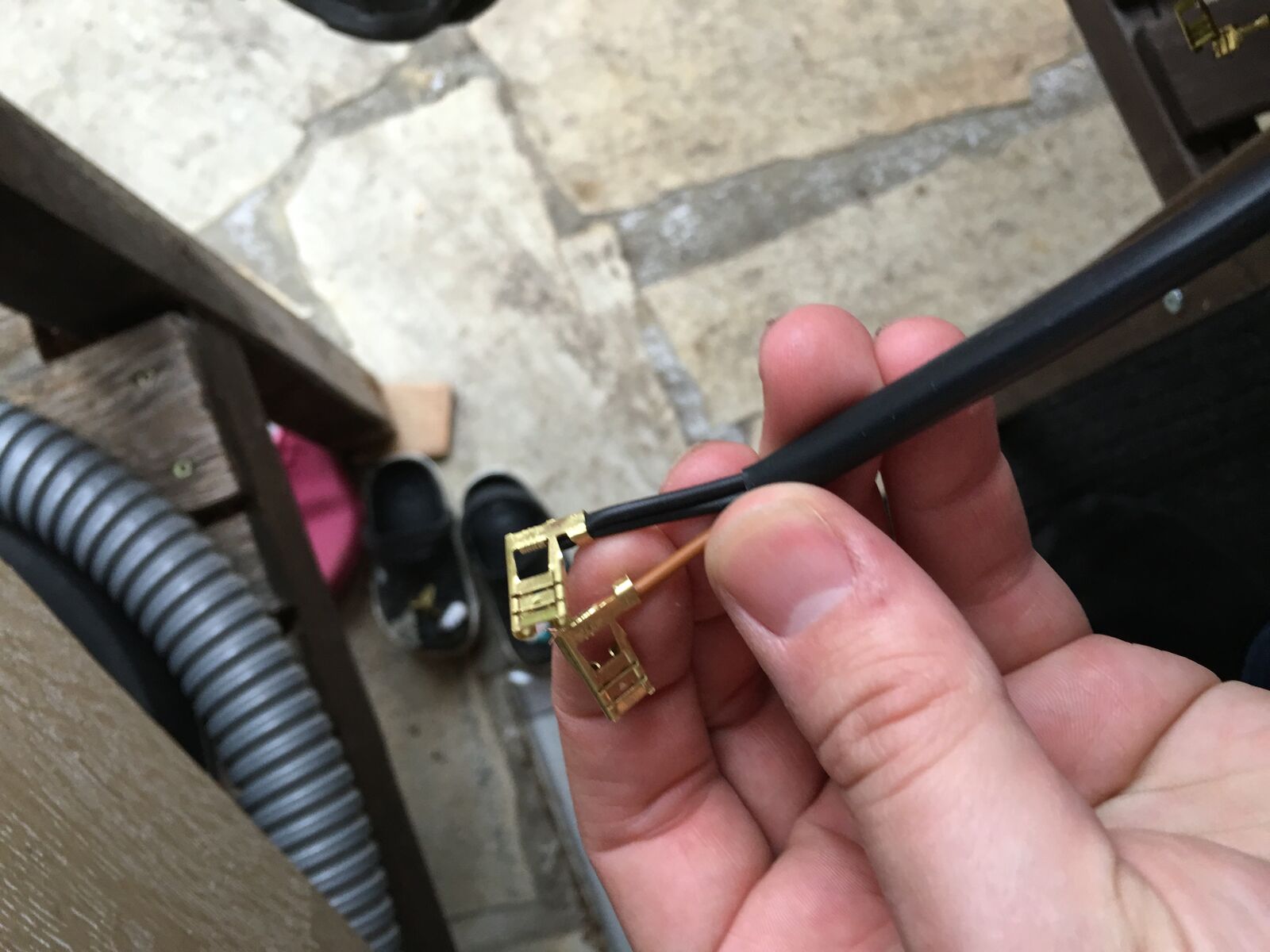

    Auf den nächsten zwei Bildern zu sehen, das rote und weiße Kabel mit Kabelschuh --> kommt vom Hupenschalter
    Der Stecker mit den drei Kabeln (rot / gelb / schwarz) --> kommt vom Lichtschalter

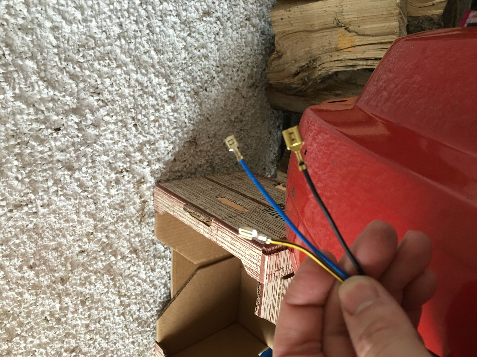

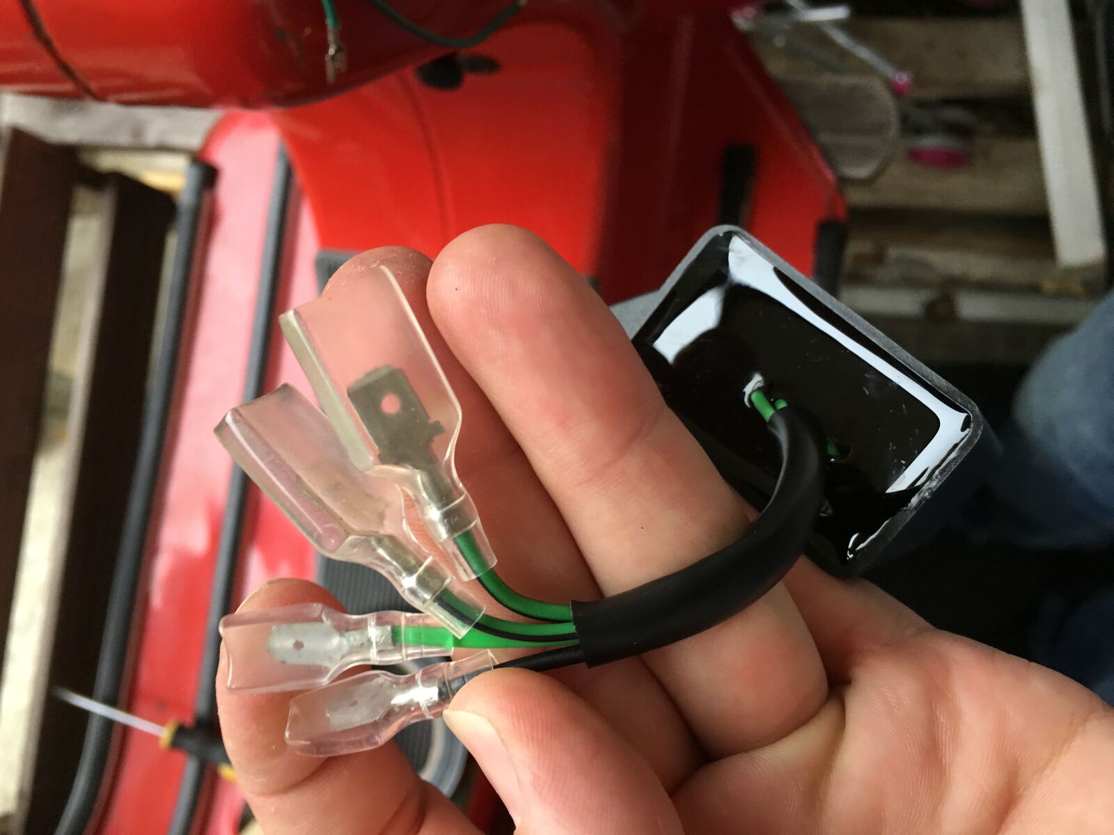

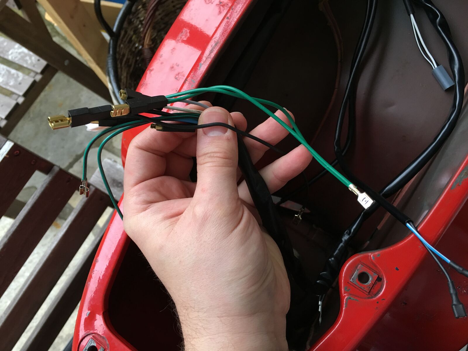

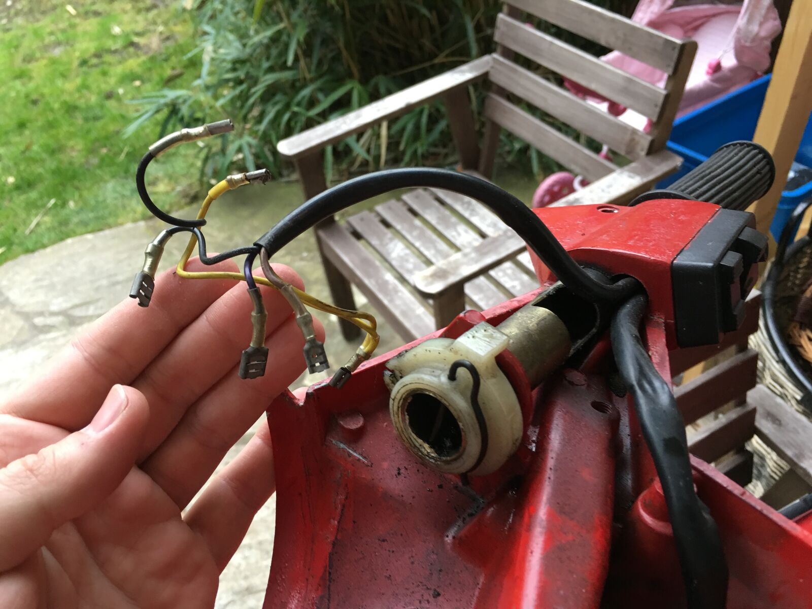

    die nächsten beiden Bilder zeigen die Kabel von den hinteren Blinkern, sowie Tankgeber --> werden ja nicht benötigt und einfach hinten verstaut.

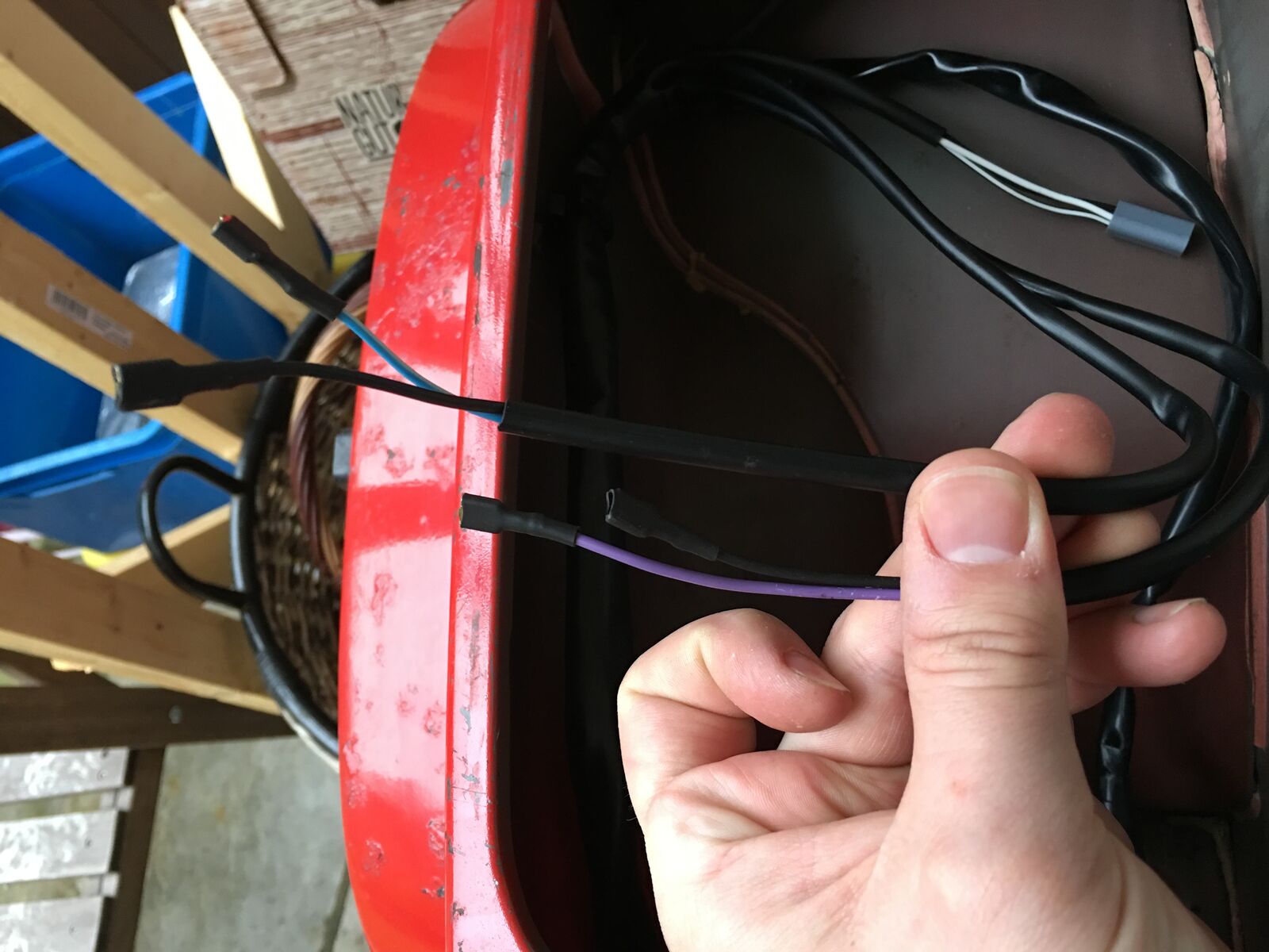

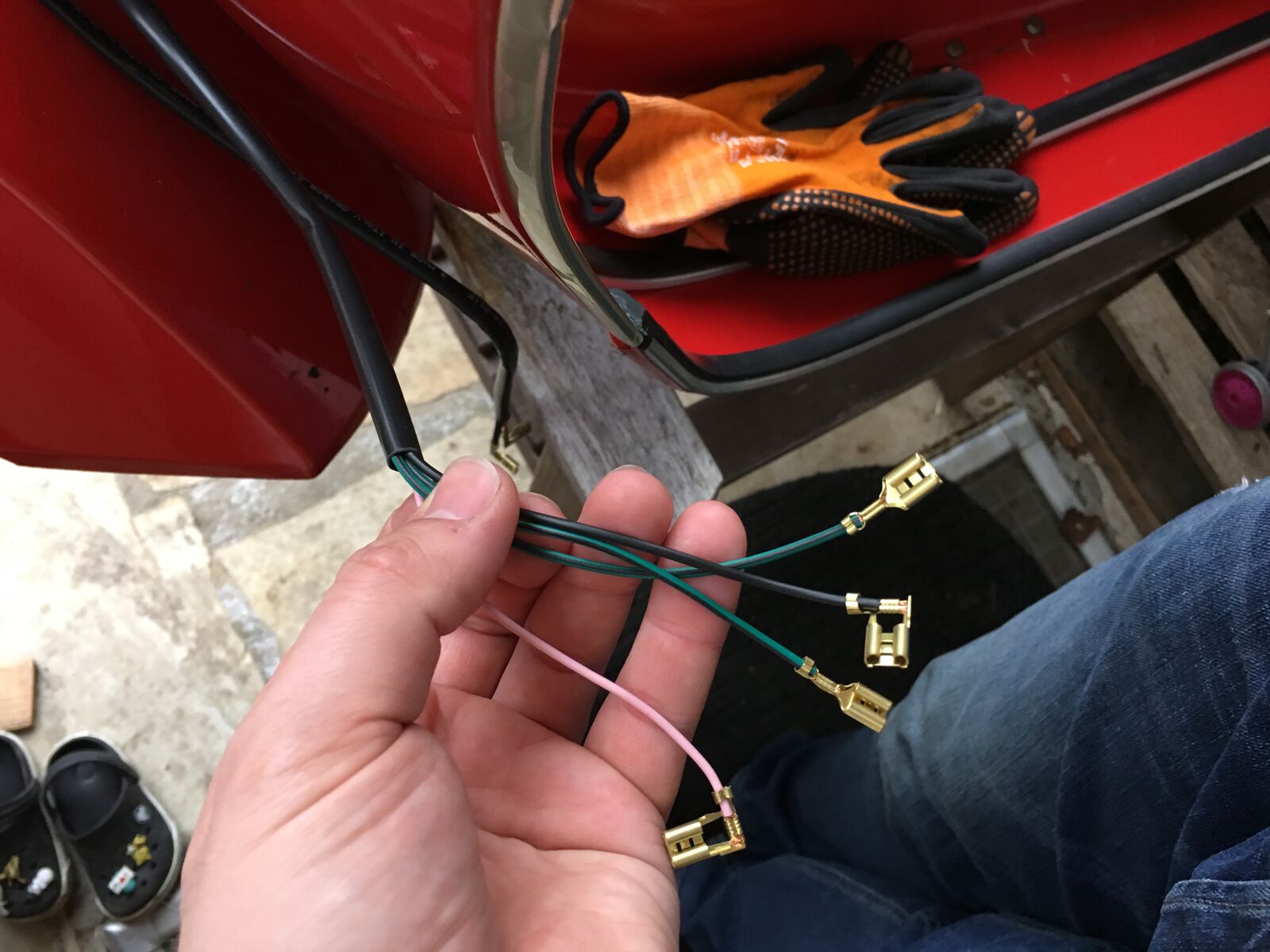

    Kabel für das Bremslicht:

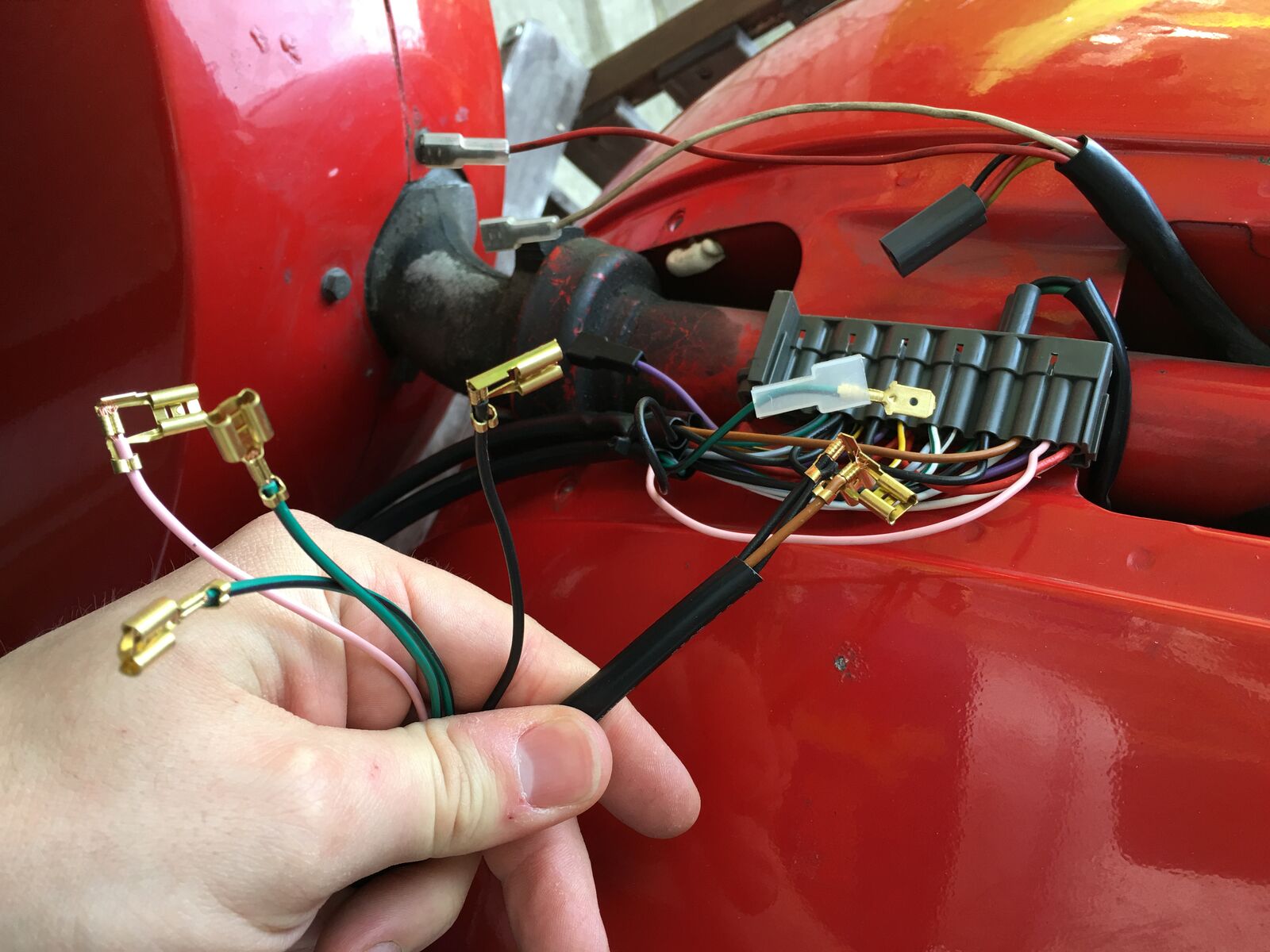

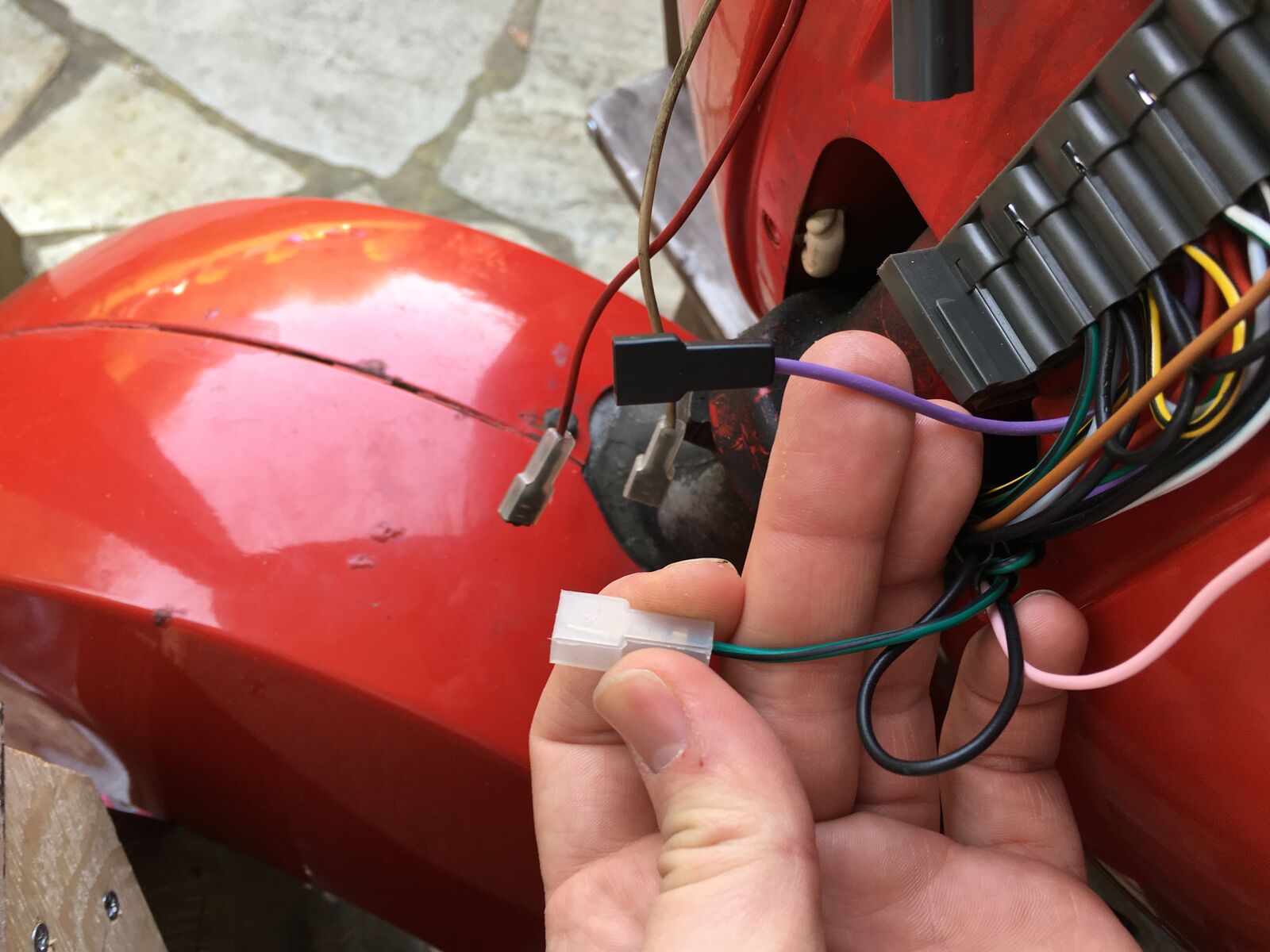

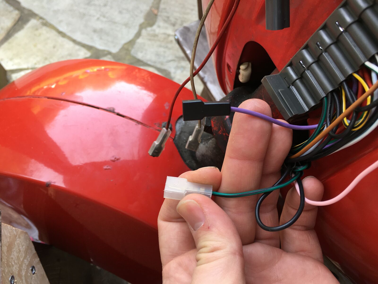

    die nächsten Bilder, sind das die Kabel für die vorderen Blinker?

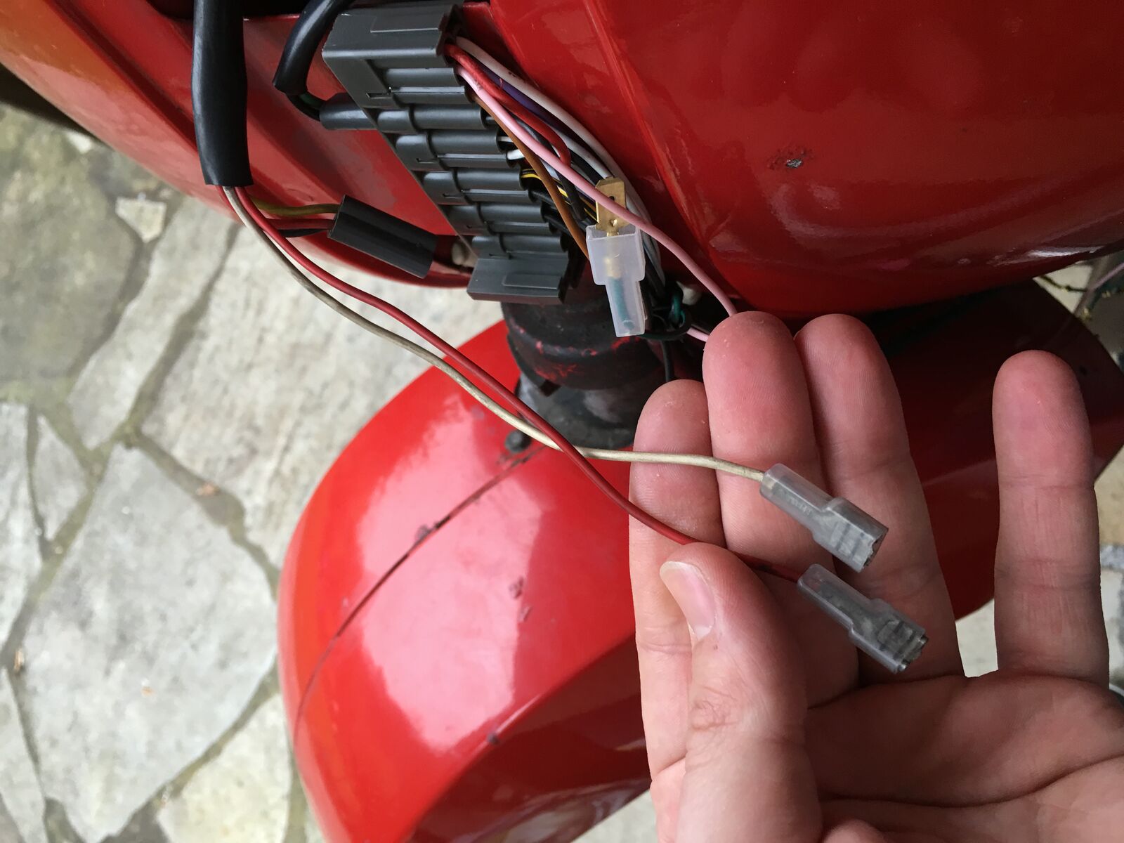

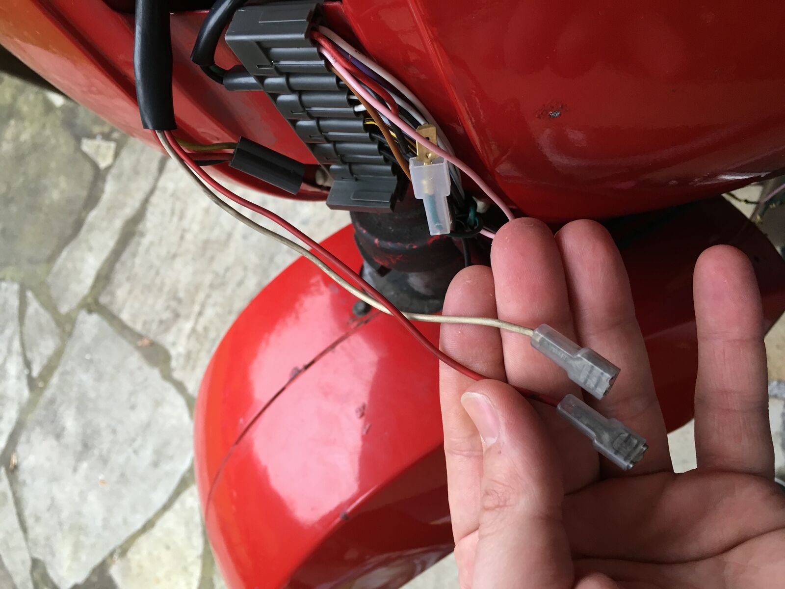

    weiter gehts ... wofür sind diese beiden Kabel, schwarz/grün und lila:
    vollständigkeitshalber:

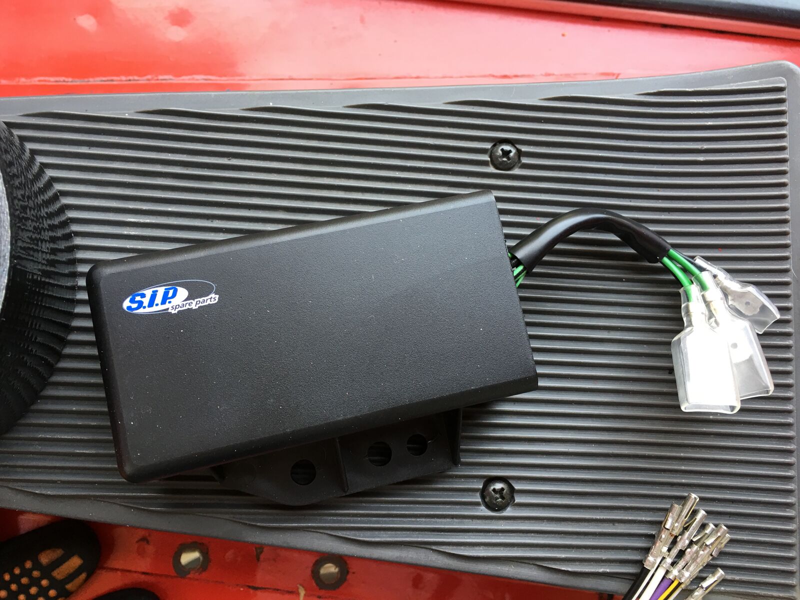

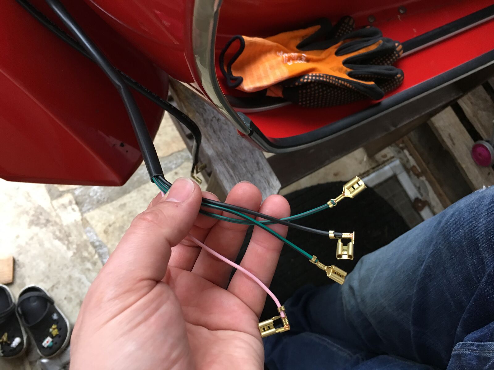

    Anschlusskabel für Spannungswandler, Hupengleichrichter etc (?):
    Hupengleichrichter:

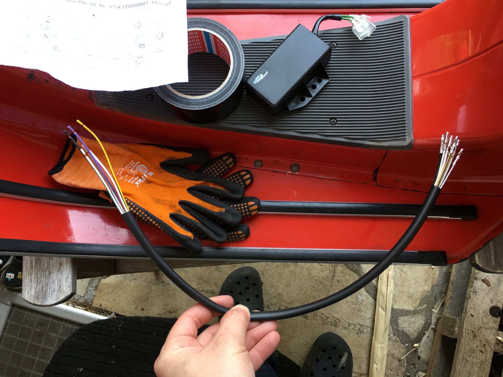

    für was ist diese lose Kabelpeitsche? ZGP? von den Farben her, würde es auch zum Tacho (pk50xl) passen?:
    Anschlußkabel Licht:
    So weit mal, so gut ... während mir hoffentlich jemand weiter helfen kann, widme ich mich dem Motor ...
