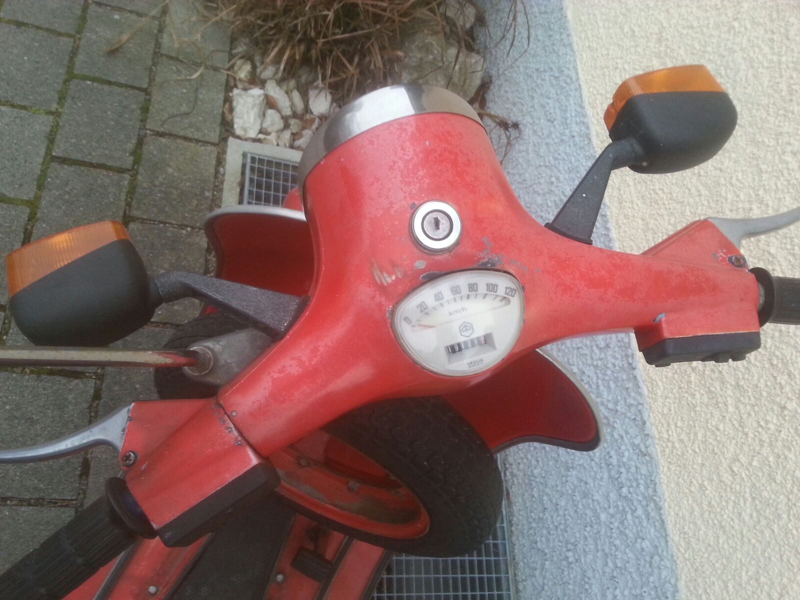

    Hallo zusammen
    1991 habe ich mir in den Jugendjahren eine ET3 für CHF 1'000 erworben.
    Nun ist das Teil zwischenzeitlich ausgeliehen worden, herum gestanden und ist nun wieder bei mir zu Hause.
    Da der Zustand wirklich etwas desolat geworden ist, wird die Vespa inklusive Lackierung überholt.
    Was mir aufgefallen ist, dass diese Vespa mit Blinker ausgestattet ist. Weiss jemand, ob die späten Exemplare mit Blinker ausgerüstet wurden, denn die Vespa habe ich gekauft und wurde immer so geprüft...
    Weiss eben nicht, ob man das Ganze im Rahmen einer Restauration abmontieren sollte... gefallen hat es mir persönlich nie so richtig gut...

    Wenn sie mit schweizer Schild unterwegs ist, braucht sie keine Blinker - weg damit ;)
    Für D würde ich sie dran lassen

    nun, wie Tanatos schon geschrieben hat, bei uns in der CH sind Blinker nur optional, und ehrlich gesagt, ist das schon eine Verschandelung. Ist das eventuell ein Reimport aus Deutschland gewesen?
    Aber wenn Dir das nicht gefällt, und so, dann würd ich sie im Rahmen einer Restauration auch demontieren.
    Interessant ist in dem Zusammenhang, dass der Ganghebel anders ist, als die Modelle ohne Blinker (siehe mein ET3 Bild, aber die kam ursprünglich aus I)
    da fehlt komplett die Schalteinheit für den Blinker.
    War deine mal blau?
    also ich würd sie Dir für 1'000 sofort wieder abkaufen ;)

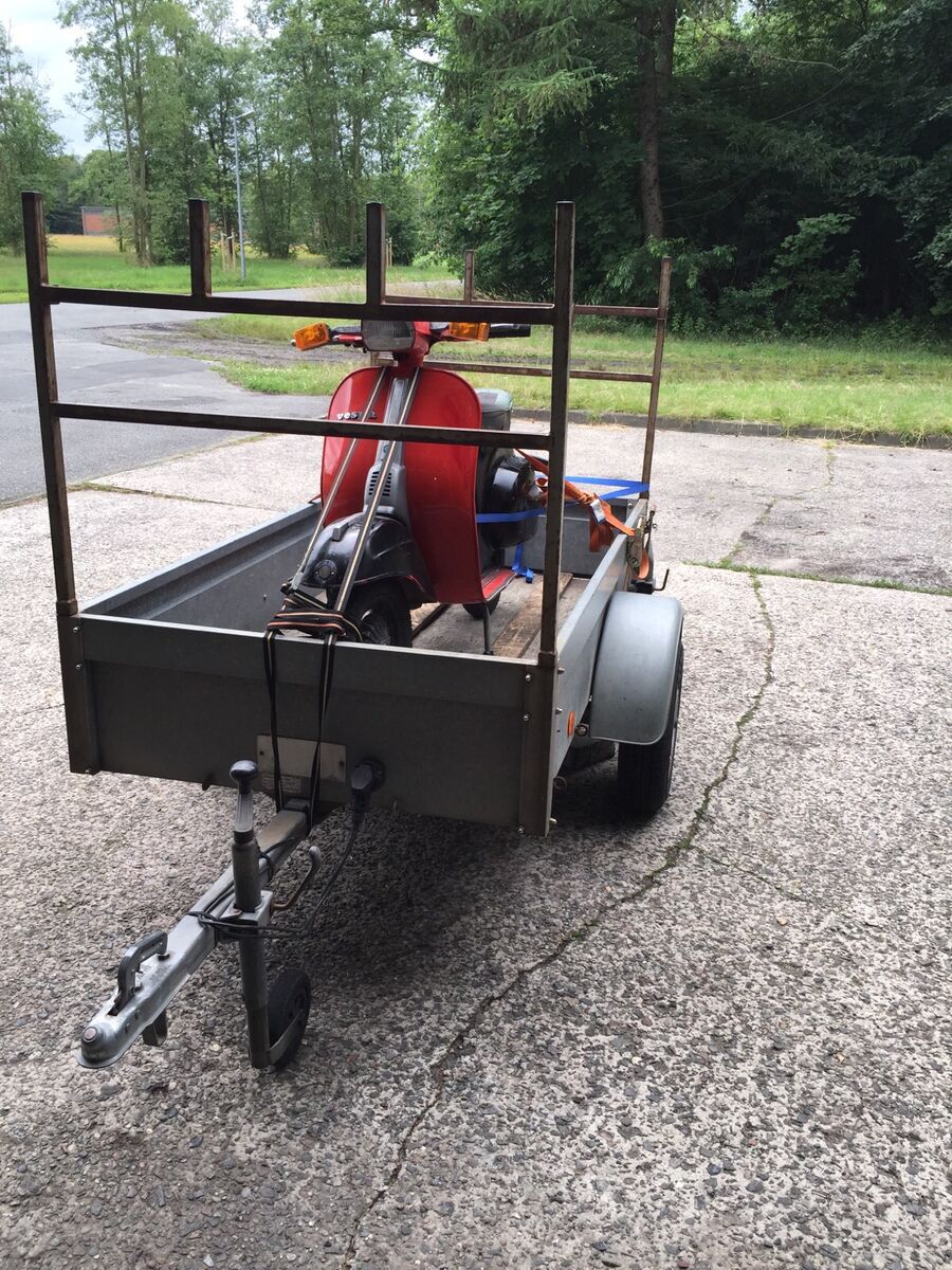

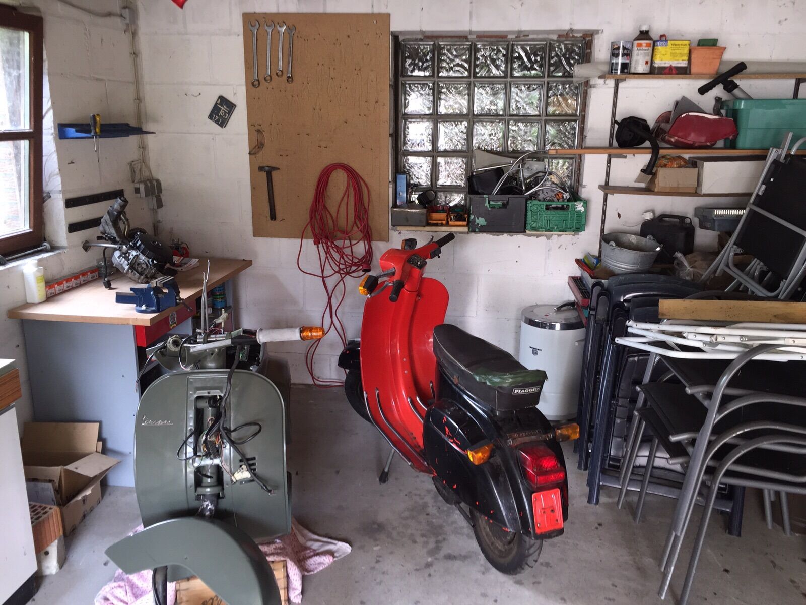

    • March 1, 2016 at 10:26
    Das sind auch die originalen Blinker. Habe gleiche Bj. 81 allerdings V50 in der Garage. Inklusive den hässlichen Blinkern.
    Meine werden definitiv verschwinden!

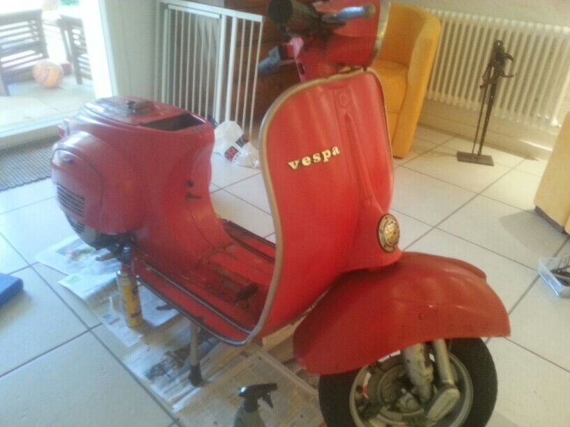

    Hallo zusammen
    Erst mal vielen Dank für Eure fundierten Rückmeldungen.
    In der Tat, als ich den Lack mal etwas tiefer angeschliffen habe, ist unter der Grundierung der vermutlich originale blaue Lack zum Vorschein gekommen.
    Es ist also in der Tat so, dass das Rot ganz und gar nicht original gewesen ist.
    Ok, nun zum aktuellen Stand der Dinge:
    Ich habe möglichst alle Anbau-Teile demontiert, insbesondere die Chromteile sind in der Auffrischung.
    Zudem habe ich einen neuen Sattel geordert, das neue ET3-Zeichen, das Piaggio-Logo vorne, dann auf dem Bodenblech die neuen Zierleisten und die Gummimatte in der Mitte. Und da der alte vordere Kotflügel so etwas von verbeult war, habe ich diesen auch neu bestellt.
    Selbstverständlich sind die Blinker nun weg und die Vespa steht seit Samstag beim Lackierer.
    Hier werden die Löcher zugemacht und die Vespa wird "blinkerfrei" unterwegs sein.
    Ich bin ganz ehrlich, der dunkle blaue Lack passt meines Erachtens für eine schmale Smallframe-Vespa nicht wirklich perfekt. Hier passen aus meiner Sicht helle Farben viel besser.
    Also ist meine Idee die Folgende:
    - Lackierung in der damals verfügbaren Originalfarbe für die ET3: Azzurro chiaro met. PM 5/2
    - Lackierung Felgen, Bremstrommeln, Radnabe & Lenkrohr Alluminio 983
    - blaue Aufkleber mit roter Schrift electronic
    Ich bin mega gespannt, wie das Ganze dann wirkt, aber ich denke mit dem schwarzen Sattel, den schwarzen Reifen und dem schwarzen Auspuff gibt es einen tollen Kontrast.
    Eigentlich sollte meine Vespa dann etwa wie diese aussehen:
    Einfach noch mit den Streifen.
    Hey, Ihr habt mir wirklich sehr geholfen, aber wisst ihr was, mein ursprüngliches "Nachlackierungs-Projekt" mutiert nun schon mehr in Richtung Restauration, da der Spengler ebenfalls noch 2 Rostblasen machen muss.
    Herzliche Grüsse und guter Wochenstart wünscht
    Flueck

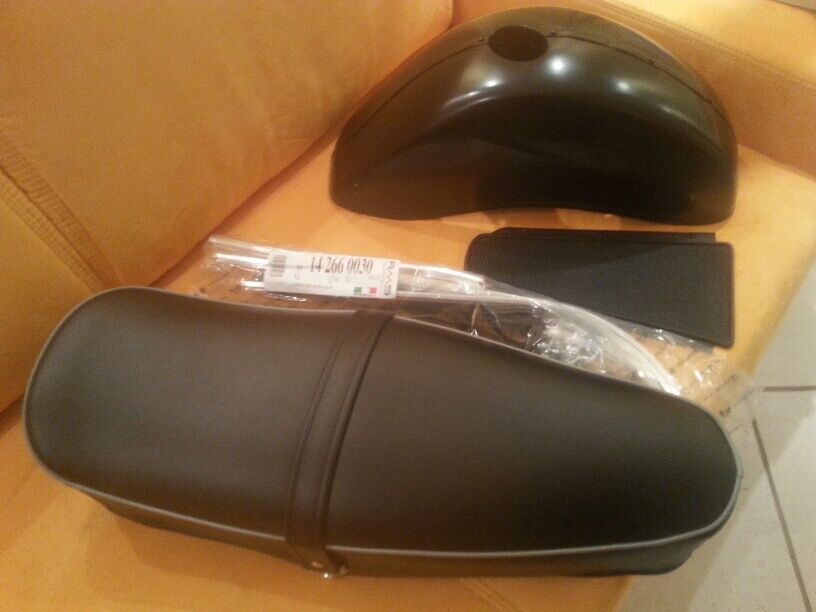

    Ja ich weiss, hier sieht sie noch Scheisse aus....

    ...hast eigentlich absichtlich eine Sitzbank der V50/Primavera genommen?
    auf der ET3 ist normalerweise eine andere drauf.
    Bei den RMS Teilen wäre ich auch eher vorsichtig, die glänzen maximal preislich!
    Trittleisten hast du hoffentlich angepasst bevor es zum Lackierer ging!

    es gibt übrigens mehrere Originalfarben der ET3
    war selbst auch auf der Suche und bin bei PIA 2-1 gelandet
    und ja, 125vnb6 hat recht, die ET3 hat eine andere Sitzbank, die von dir gezeigte ist die für die normale PV
    die richtige siehst du selbst in deinem eigenen Beitrag Nr. 15 (Link)
