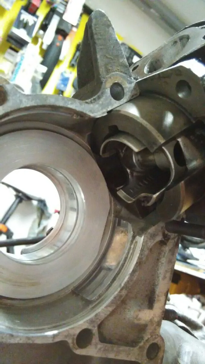

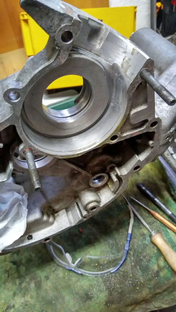

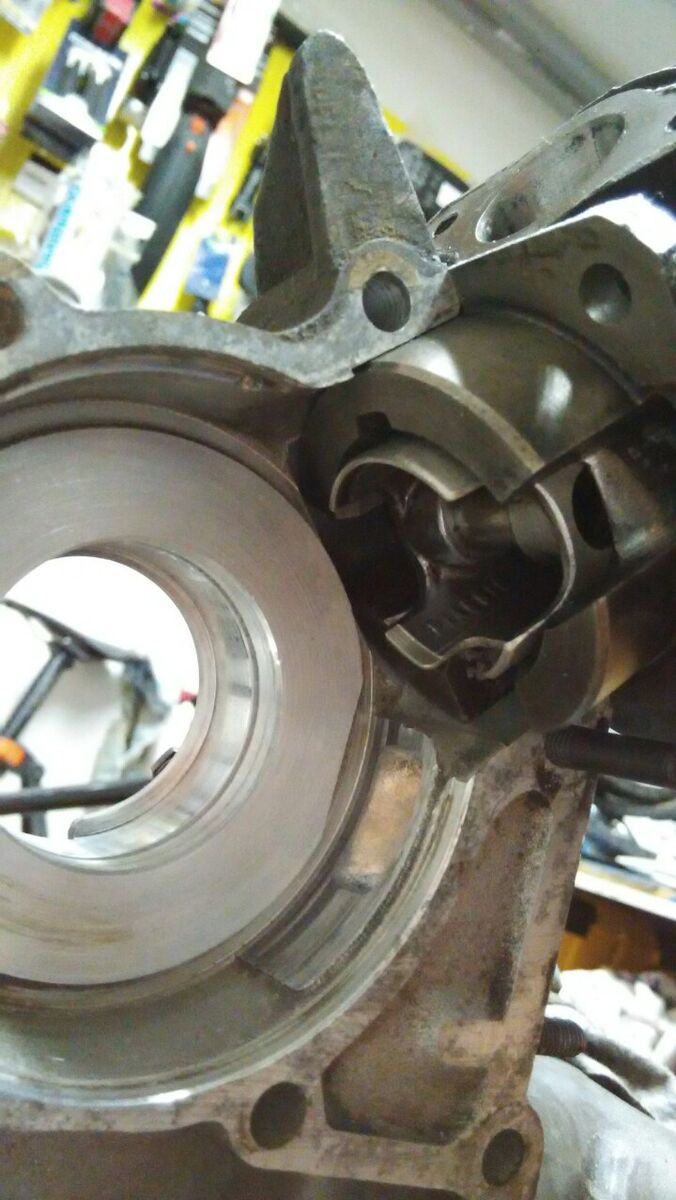

    Hi Leute.
    Hab mir vor ner guten Woche eine Primavera 125 zugelegt.
    Bin sie aktuell komplett am zerlegen und revidiere in den nächsten paar Tagen den Motor.
    Zerlegt hab ich den Block heute schon mal und viele riefen im Bereich der Dichtfläche des Drehschiebers aufgefunden,
    meines Erachtens sind diese jedoch nicht sonderlich tief (wenn ich mir andere Bilder im Forum betrachte) aber über die komplette Fläche gleichmäßig verteilt.
    Was meint ihr dazu, so lassen oder etwas machen bzw. machen lassen ?
    Gruß Bassi
    1,018
    60,223
    11,661
    • July 24, 2016 at 22:22
    vermutlich läuft das ohne größere schwierigkeiten mit leichtem sprayback.
    bau die neue kurbelwelle ein und mach die limaseite drauf, dann kann man das besser sehen.

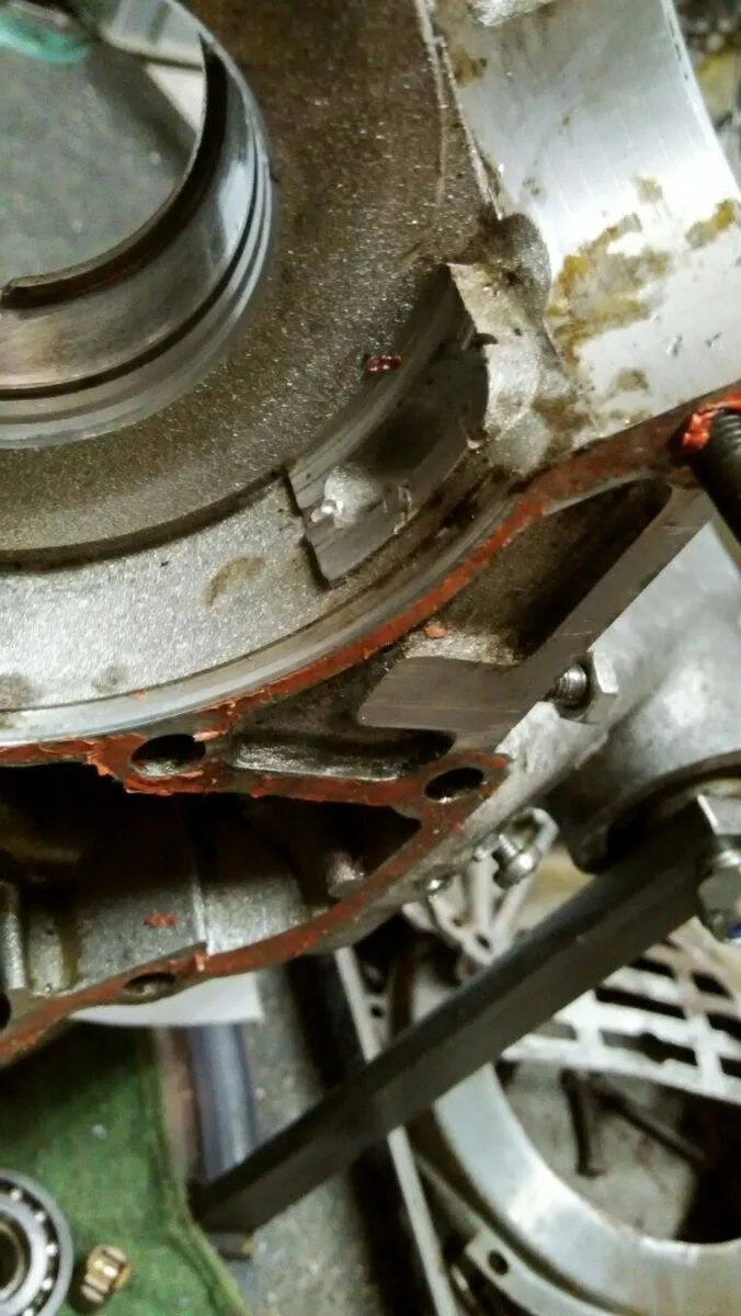

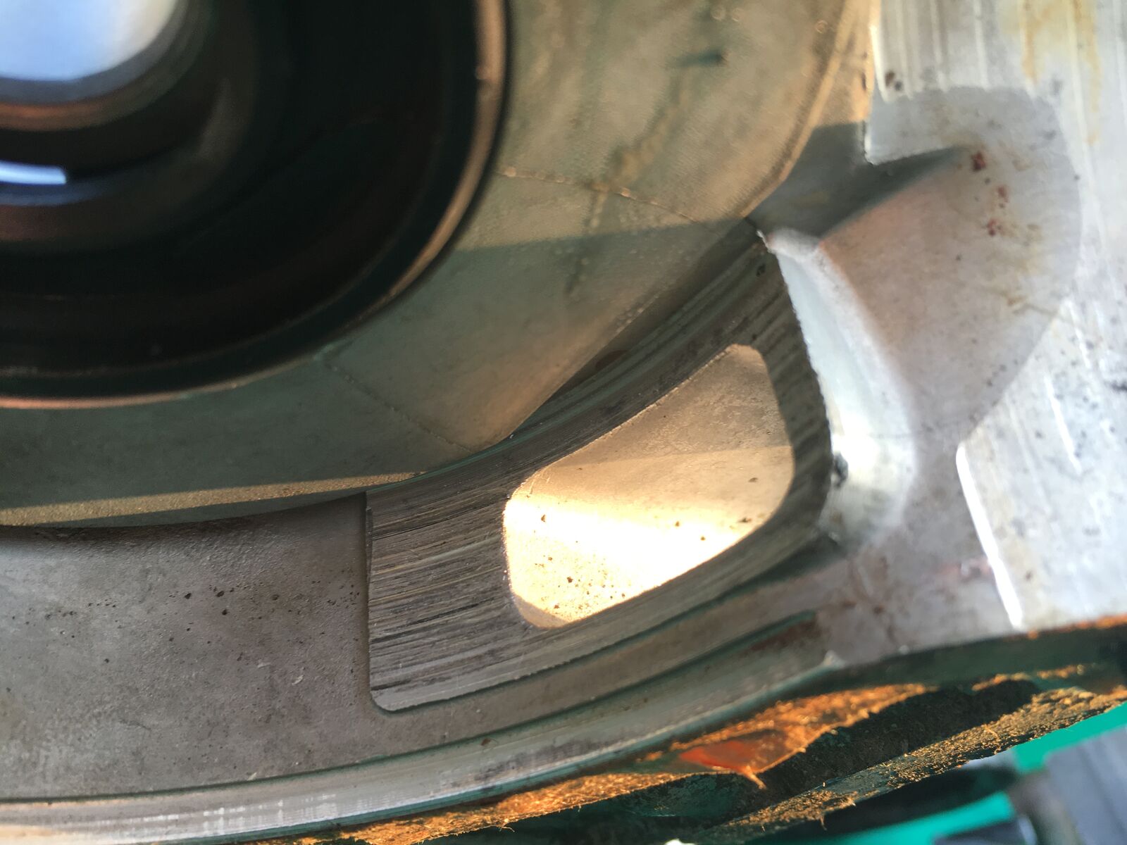

    • July 30, 2016 at 23:35
    SIP Road Banane mit dicken Krümmer.
    Bischen mehr reso in Drehzahlen.
    Mit etwas mehr Riefen hatte ich Blowback daß immer der Luftfilterkasten voll Sprit stand.
    Also überlegen auf zumindest DS - Membran zu rüsten, wie Polinimembran.

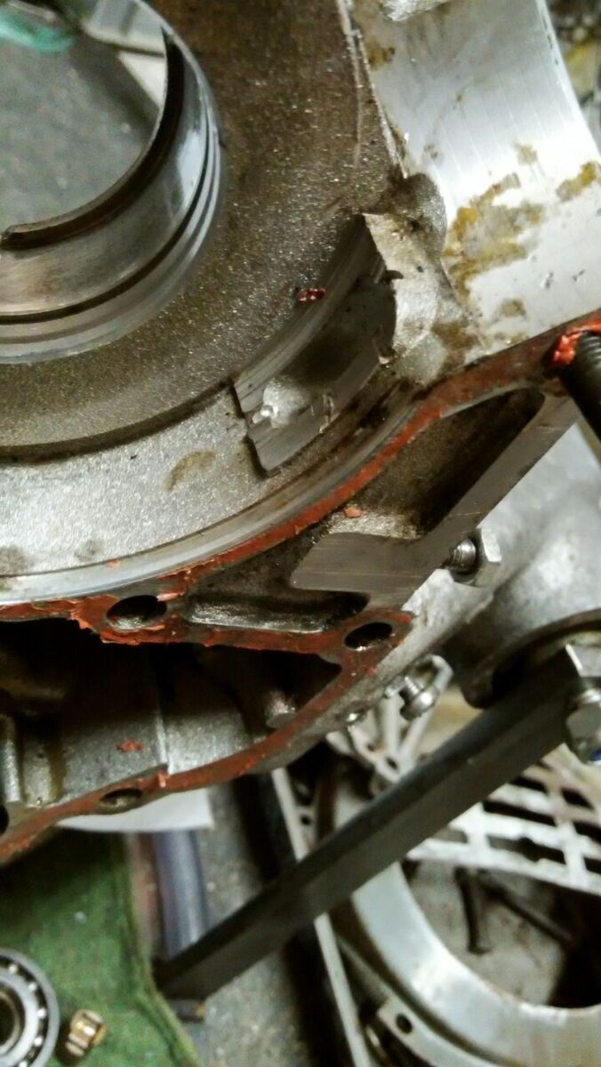

    • July 30, 2016 at 23:43
    Jetzt sie es so aus...

    • July 31, 2016 at 12:43
    Piitt - auf dem ersten Foto sehe ich keine Riefen, sondern massive Ausbrüche...
  • Primabassi 125
    VMA2T
    • July 31, 2016 at 16:49
    Ich würde auch sagen das der Schaden von Piitt kein Stück vergleichbar mit dem meines Blocks ist!
    Das Gemisch wird da denk ich sogar ne kleine fein Abdichtung bildetund es wird sich daher hoffe ich mal nicht stark spürbar auf den Leerlauf auswirken!

    • July 31, 2016 at 18:36
    Alukeil gefeilt nach Abguss mit Plaste.
    Von außen kommt der Malossideckel.
    Wollte trotz Direktmembraneinlass Verwirbelungen vermeiden.

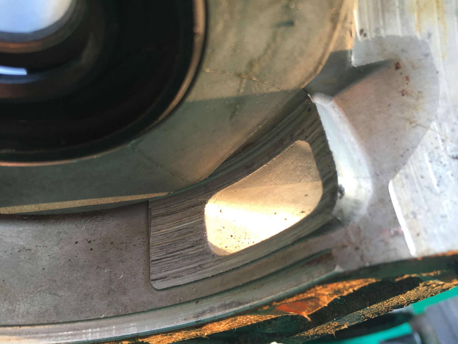

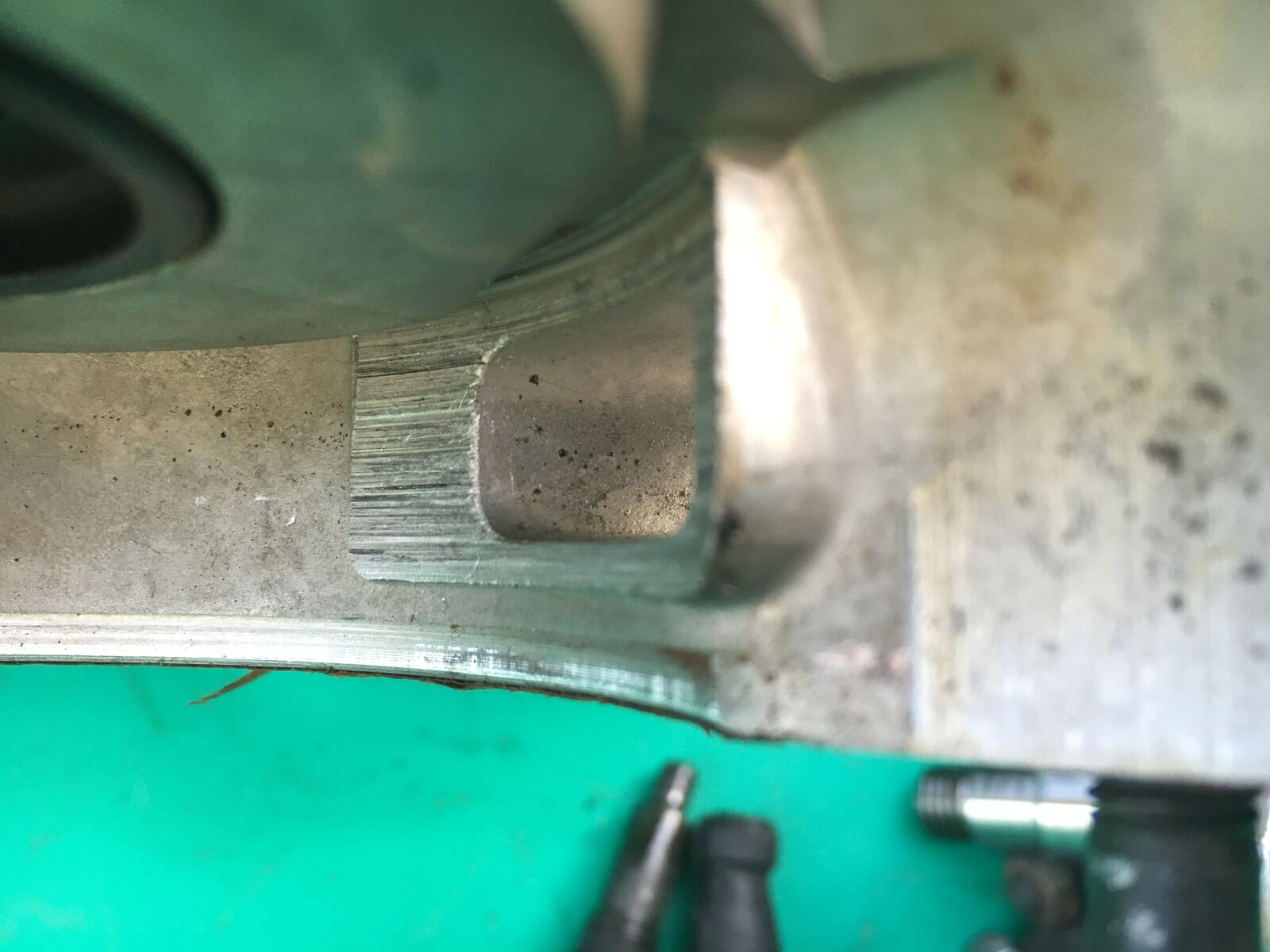

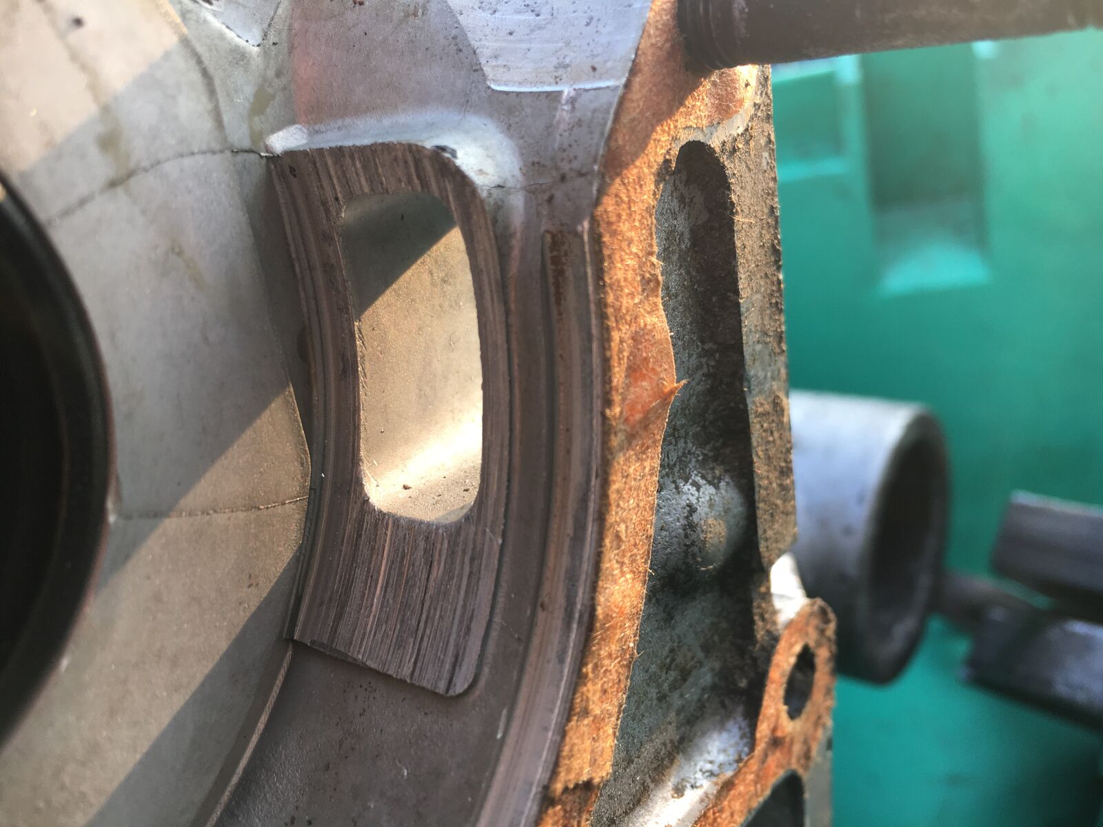

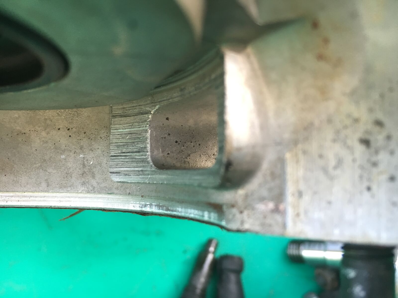

    • August 1, 2016 at 12:14
    :) Mein anderer DS sah so aus und läuft auf der PK.

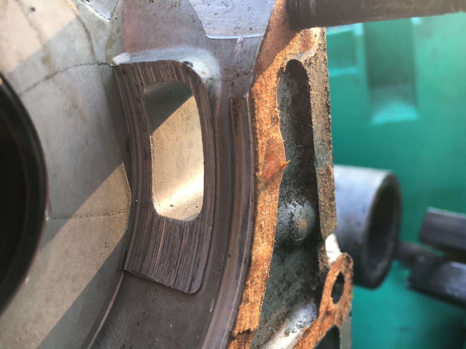

    • August 1, 2016 at 12:26
    Fällt mir gerade auf wie unterschiedlich lang und breit im Original die Einlässe sind.
