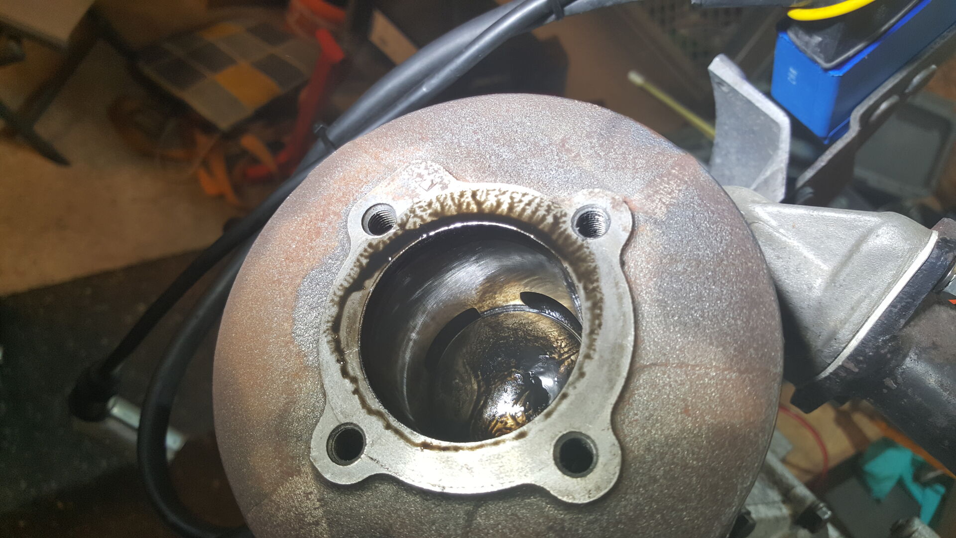

    Man sieht auch am Zylinder / Kolben, dass er viel zu Fett läuft

    Vergaser neu gekauft ? Was für ne Bedüsung hat das Ding ? Die ersäuft ja vor lauter Sprit, sieht man doch an den Bildern.

    Leider hat ein "post" weiter oben hier alles auf eine falsche fährte gelockt, jeder meint jetzt dein Vergaser läuft über :S
    Wenn man mitliest kriegt man ja mit das dein Gaser neu ist,dein Problem sollte ein Bedüsungsproblem sein.
    Sag mal durch was für Düsen Du verbaut hast, sonst kann man hier keine brauchbaren Vorschläge machen.
