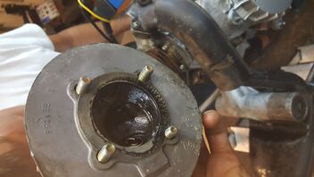

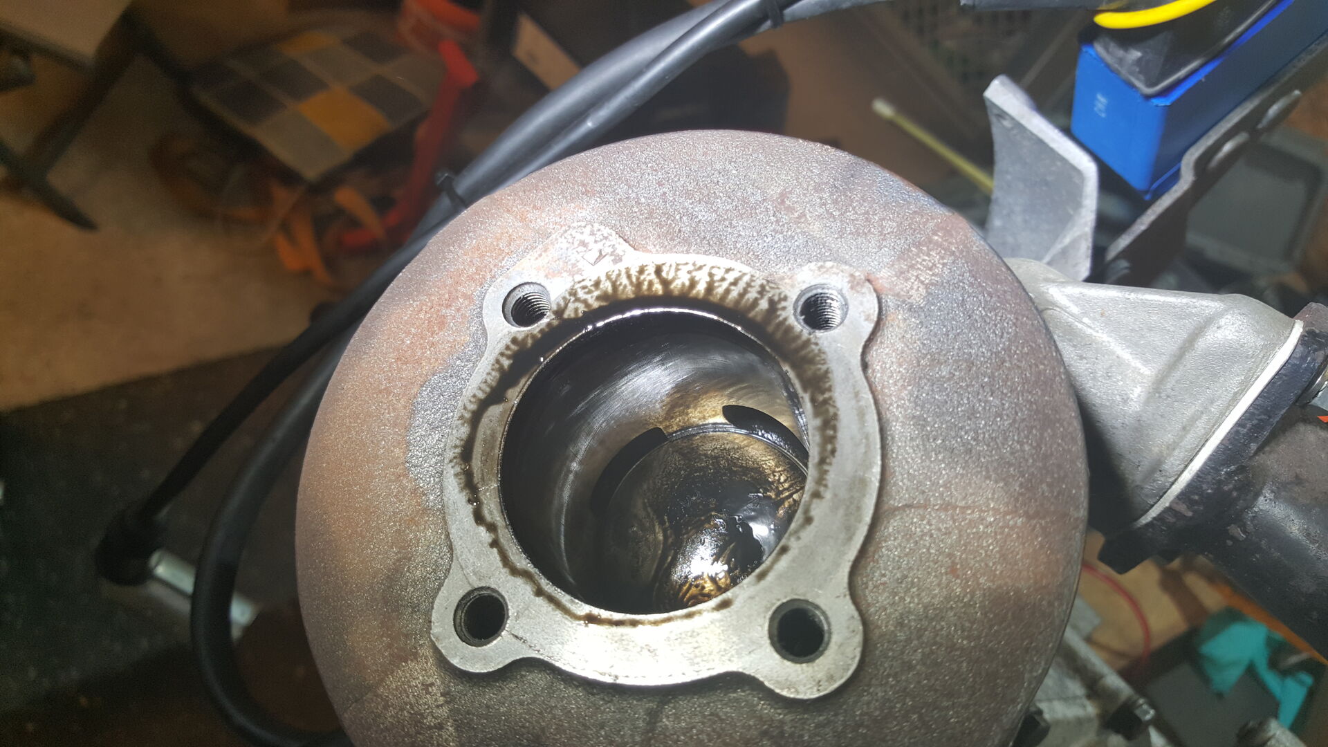

  • Dennfred
    • August 20, 2016 at 20:22
    Nein. Alles Original
    Man sieht auch am Zylinder / Kolben, dass er viel zu Fett läuft

    Vergaser neu gekauft ? Was für ne Bedüsung hat das Ding ? Die ersäuft ja vor lauter Sprit, sieht man doch an den Bildern.
