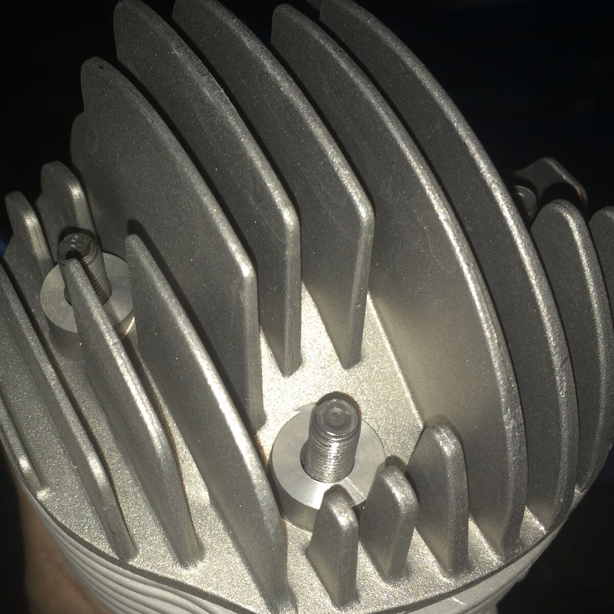

    Zitat von hedgebang
    Stehbolzen auch ganz drin?
    ja ich habe die mit einem Aus/Eindreher bis Anschlag(alles ohne Gewalt halt) in allen Varianten versucht aber ohne Erfolg,leider kann ich die alten nicht testen weil ich bei 2 davon mit der Zange halten musste um die von diesem Abzieher zu lösen(fliegen eh raus)sonst versaue ich mir das Gewinde im Gehäuse.
    aber wird wahrscheinlich wirklich so sein,das die tatsächlich für den Kopf vorgesehen sind bei Pinasco Alu,passen würde es und die originalen wie hier schon erwähnt einfach etwas rausdrehen.

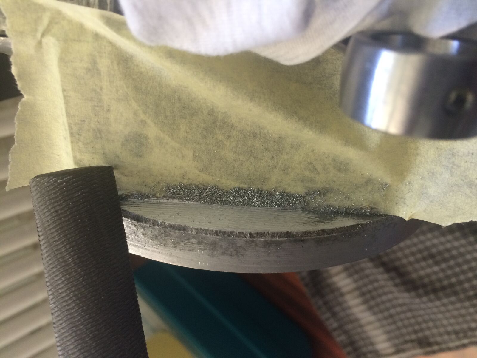

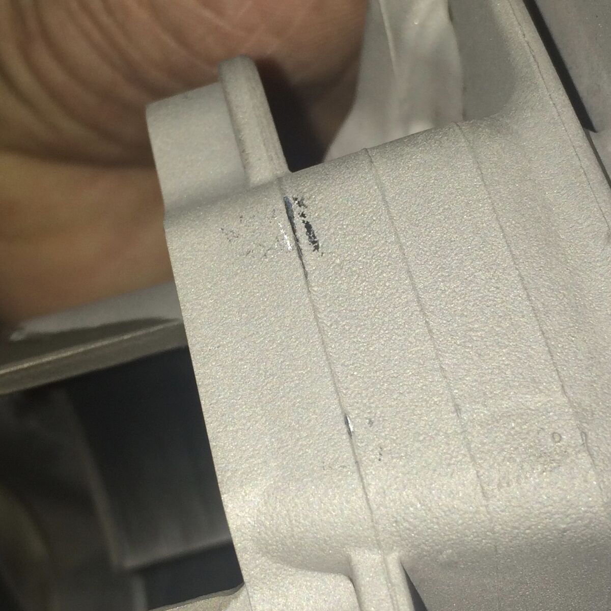

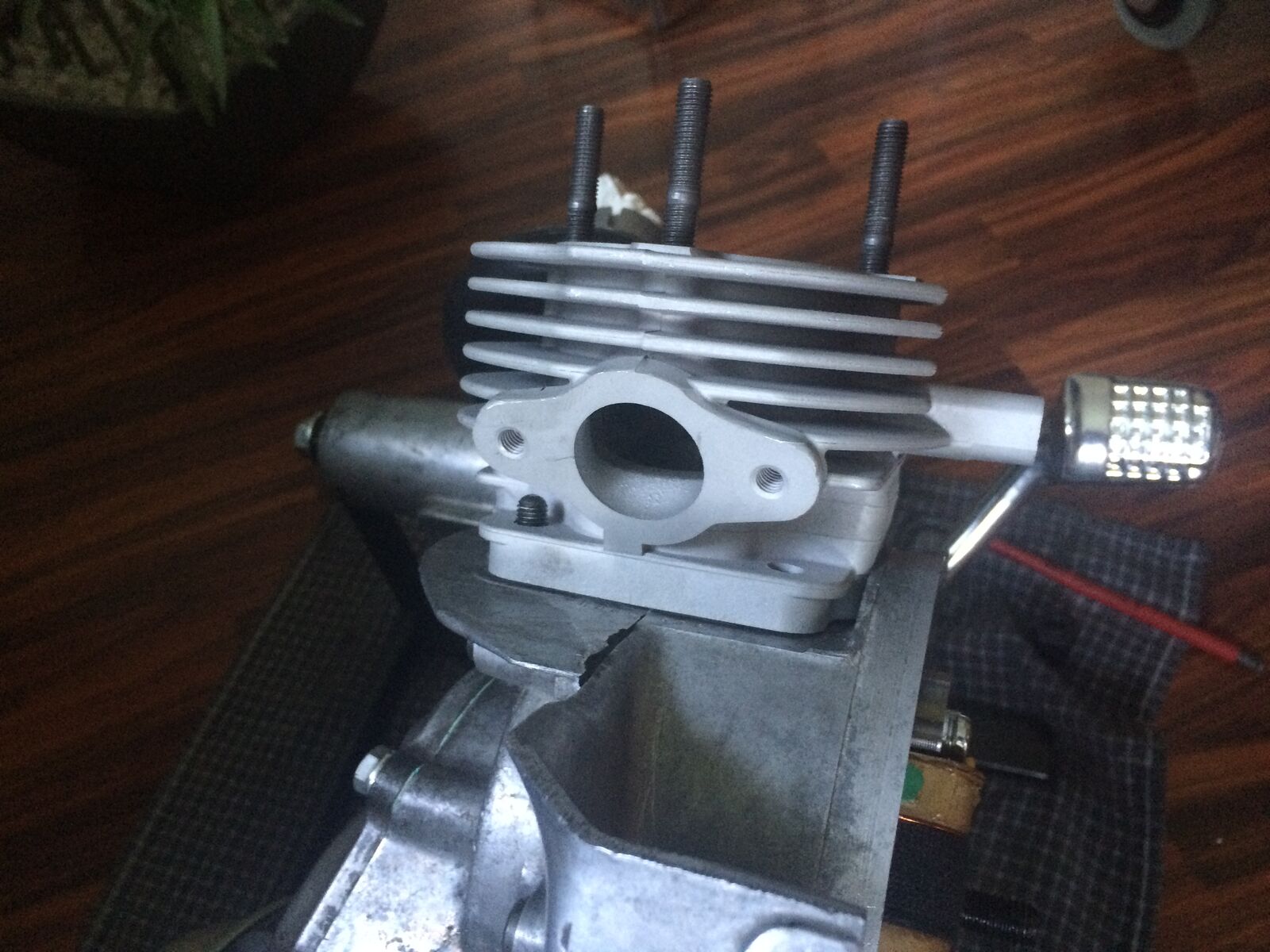

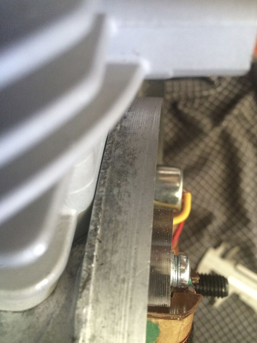

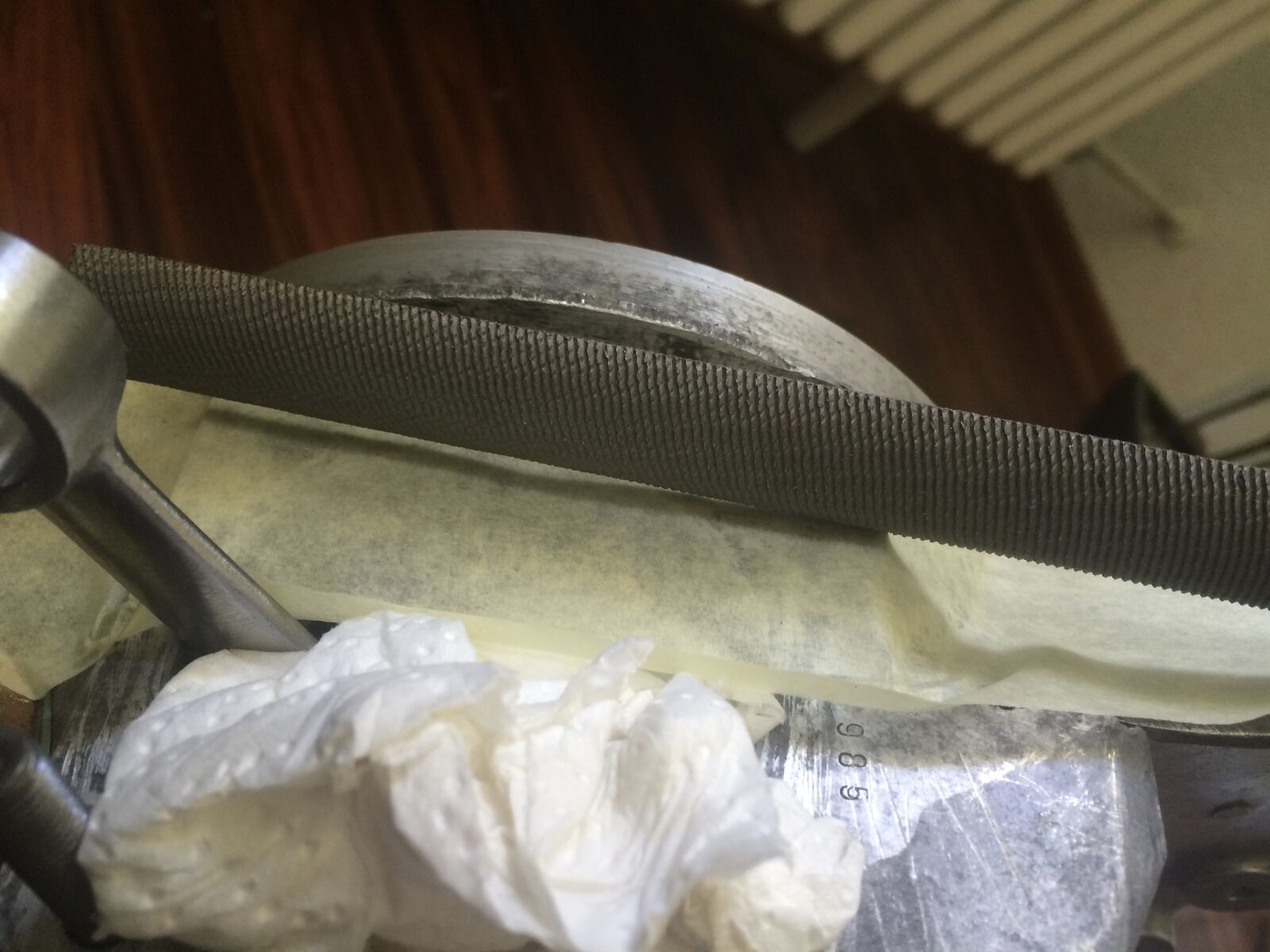

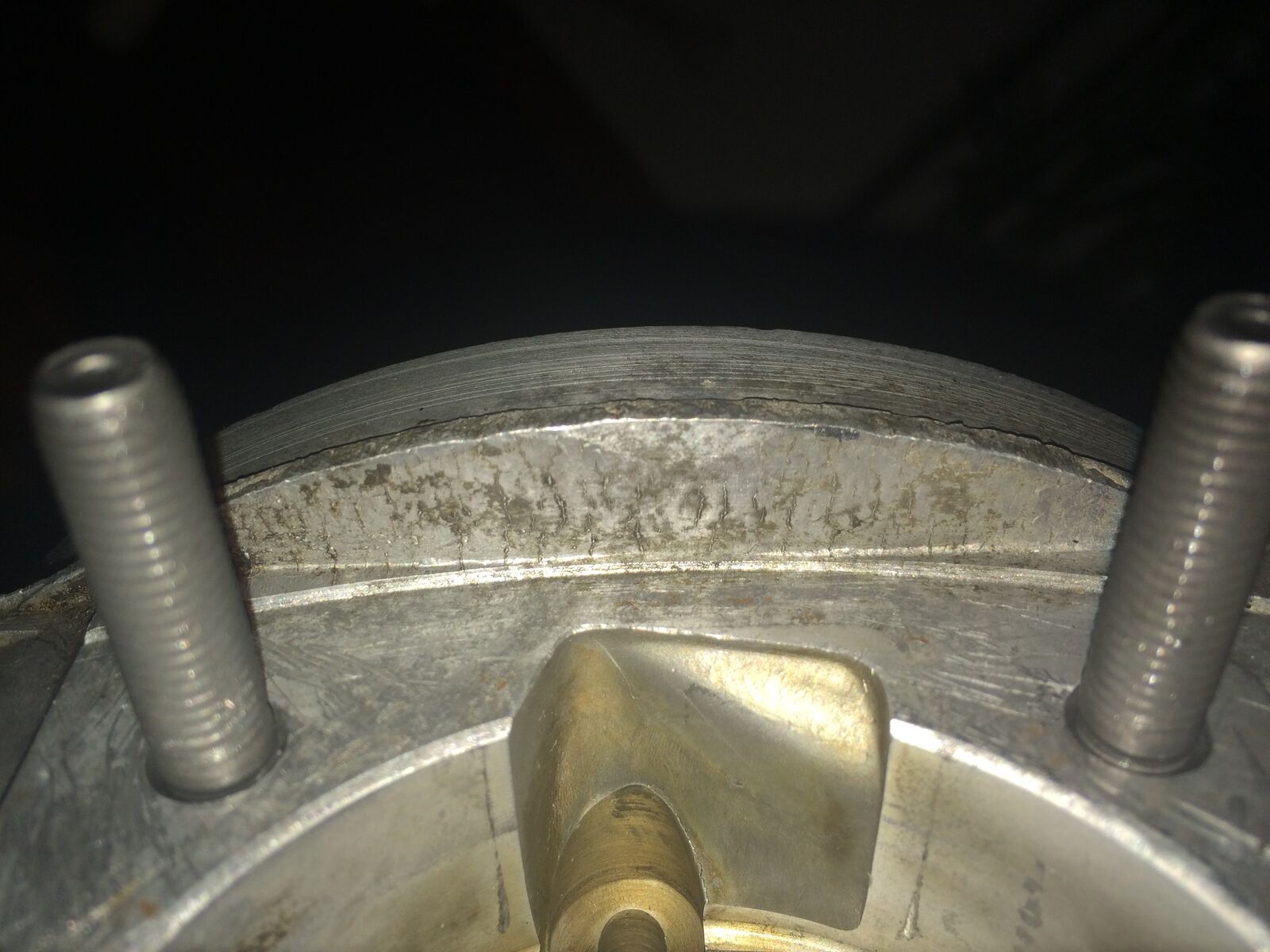

    Ich glaube ich habe die "Fehlerquelle" gefunden,
    jetzt 2(mit noch gutem unterem Gewinde über Kreuz eingeschraubt Zylinder drauf und "klemmt"
    dann doch wieder diese längeren Bolzen rein und vorsichtig rundum gedrückt um zu sehen wo es evt "hackt",und ich denke es ist an dieser Stelle
    Auch am Zylinder gut sichtbar.
    Ist es nun sinnvoll/Ratsam den Zylinder etwas zu schleifen(geht das einfach so mit eine Handfeile?)oder eher das Gehäuse an der Stelle?

    • September 14, 2016 at 10:59
    • #64
    würde eher am Motor was wegnehmen als vom Zylinder ...Der ist eh schon dünnwandigen genug

    • September 14, 2016 at 12:31
    • #65
    Den Alu-PINASCO fahre ich auf der APE und bin hochzufrieden. Deshalb kann ich zur Ursache des " Anschlagens " im VESPA-Block nichts sagen - aber
    - die mitgelieferten Bolzen sind für den Fuss und nicht für den Kopf
    - die Bolzen sind auf den Fotos mit Sicherheit falsch eingedeht - langes Gewinde gehört ins Gehäuse ( dadurch viel zu großer Überstand trotz des dickeren Alu-Fußes - wie willst du da noch Muttern aufsetzen ? )
    Und zum Schluß: Stößt der Zylinder auch im Gehäuse unten an, wenn du ihn ohne Stehbolzen im Gehäuse aufsteckst ?

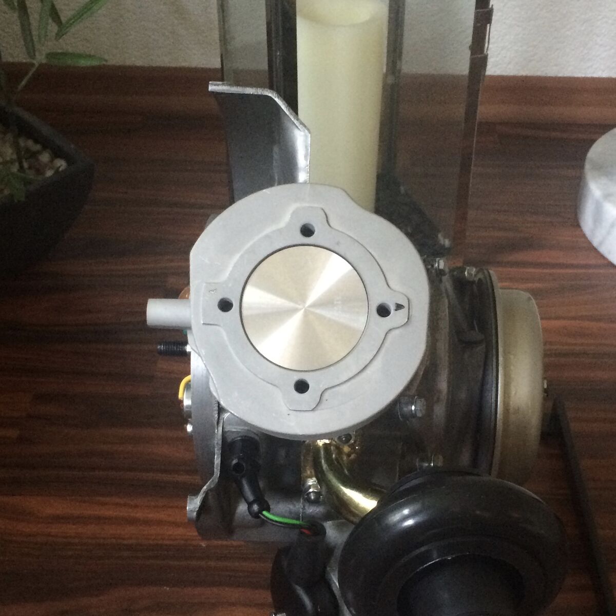

    Nein das hat er nicht,habe ich so ziemlich als erstes versucht und ok...gestern war`s ja auch schon dunkel rotwerd-)
    aber heute den "Fehler" gefunden und auch schon behoben.....und weiter geht`s :thumbup:
    Dichtmasse beidseitig der Dichtung auftragen oder reicht Gehäuse(die blöden Kratzer)?
    wieviel Nm den kopf anziehen,wegen Aluzylinder weiß ich etwas weniger aber genaues hab ich nicht gefunden.

    • #67

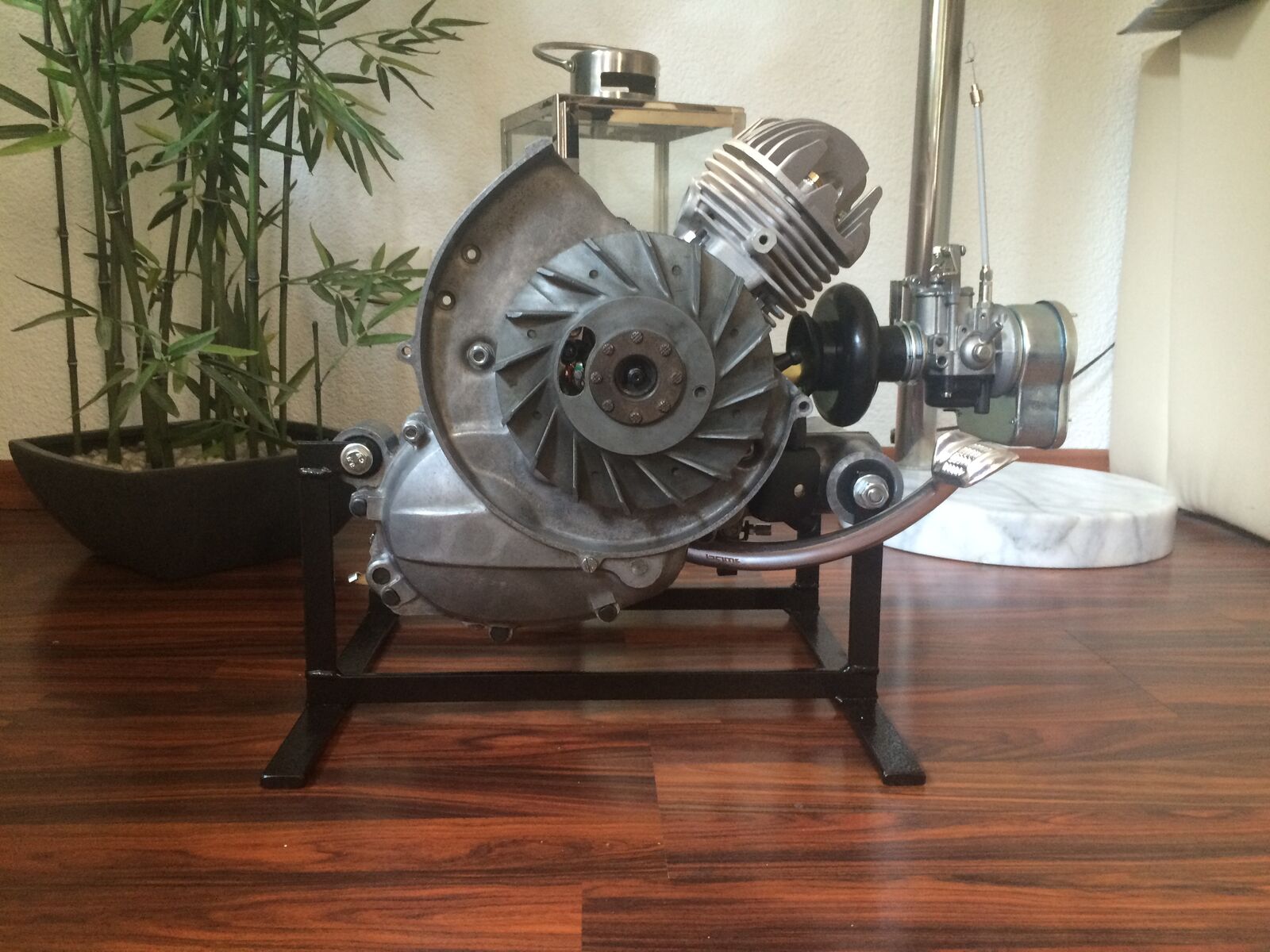

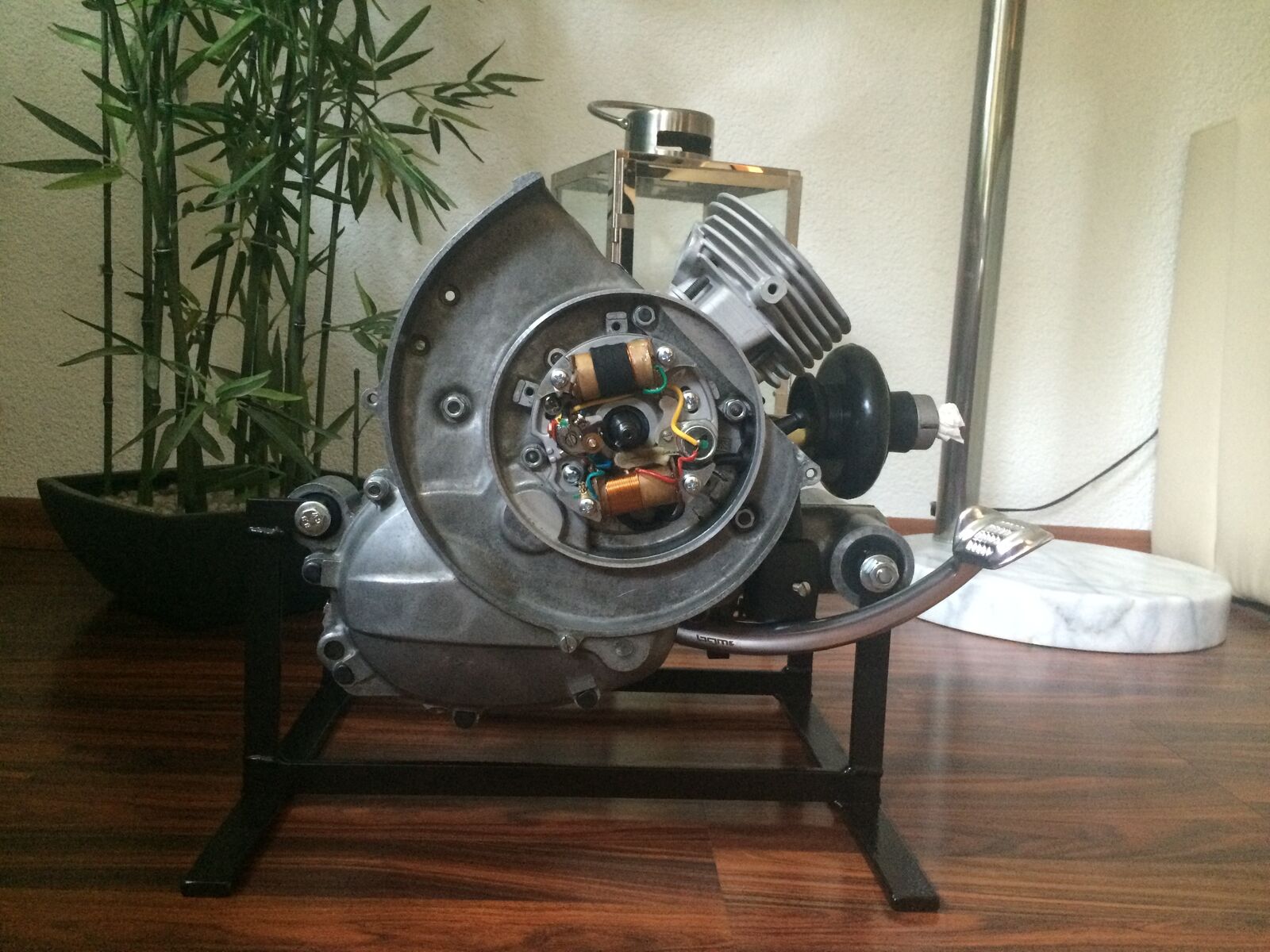

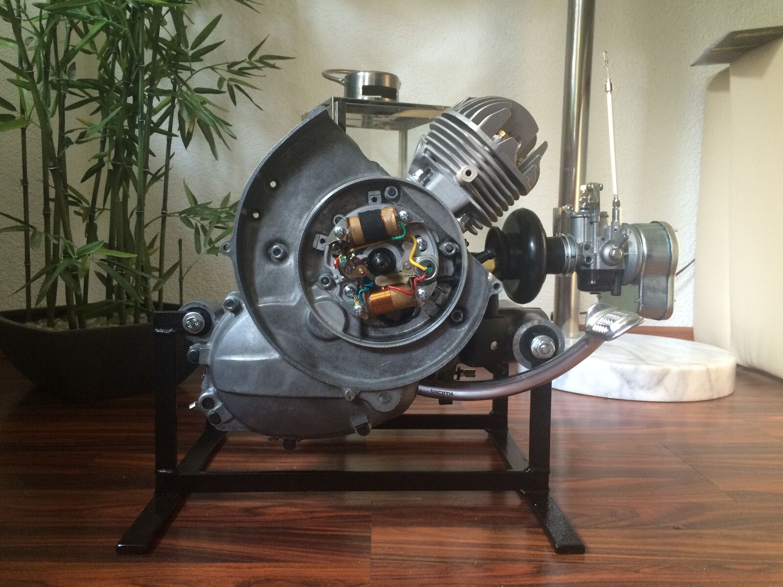

    so...wieder bisschen was gebastelt heute,
    Dichtung habe ich wie gesagt die vom Dichtsatz verwendet(auch für ASS) und mit etwas Loctite Dichtmasse(weiß grad nimmer wie die heißt,habs aber hier schon geschrieben).
    Hab nur geringfügig am Gehäuse gleichmässig aufgetragen(hauptsächlich an den zerkratzten Stellen)und die Kopfschrauben auf 15Nm angezogen.Bei dem Dichtsatz ist Liste für Anzugsmomente dabei und für Alu empfehlen die 14-16Nm ansonsten 14-18Nm.
    Die Fußmuttern sind allerdings ein Gefummel diese anzuziehen,ich denke werde mir da mal einen Schlüssel ab/zurechtfeilen.
    Hab da auch über Kreuz immer wieder angezogen,da die Bolzen länger sind kommt man auch nicht(wie bei den kürzeren,zumindest bei 3)mit dem Ringschlüssel drüber,alle mit dem Gabelschlüssel anziehen.
    Hab`s damit auch nicht übertrieben und auch versucht so gut es geht nicht gleich die Muttern zu verhunzen,ich würde sagen ordentlich und gleichmässig(so gut es ging)fest.
    Hat gute Kompression,morgen schaue ich mal ob Zündfunke vorhanden.
    allen noch einen schönen Abend

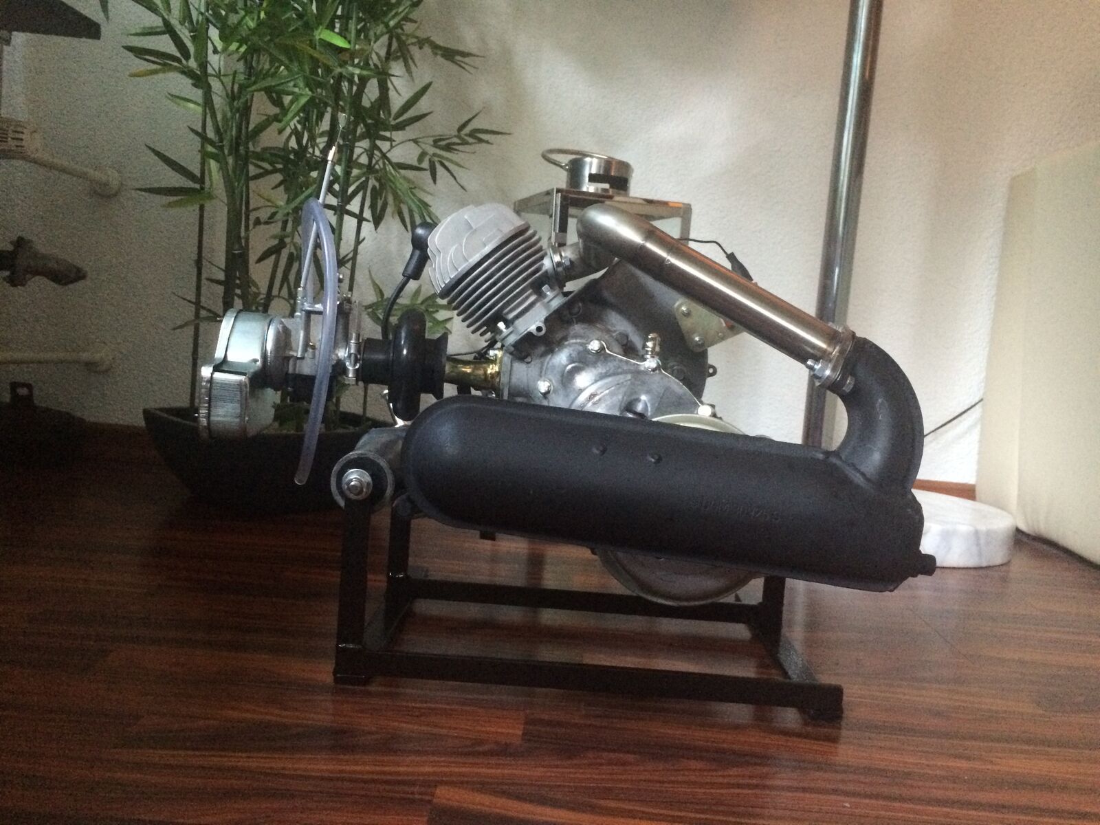

  • Lonewolf_68
    1,083
    189
    • September 15, 2016 at 16:37
    • #70
    Zitat von DerDennis
    Hast die Laufbahn vorher mit etwas 2T-Öl eingeschmiert? Nicht,dass durch das mehrmalige Kicken Kolben und/oder Zylinder direkt hinüber sind,wenn sie trocken laufen
    ja etwas mit dem Finger rundum der Laufbahn,zuvor die Simmerringe etwas eingeschmiert von innen und anschließend auch geringfügig(nicht wie schonmal,abgerutscht und wahrscheinlich nen halben Becher)ins Kurbelwellengehäuse gekippt.
    Zitat von Fantine
    Wenn du neue Fußmuttern und einen noch maßhaltigen 11er Maulschlüssel verwendet hast, kannst du die Muttern eigentlich so fest anziehen wie du es kannst - abreißen kannst du hier mit einem Maulschlüssel nichts.
    Vor dem Einbau kommst du noch gut dran, danach...
    da hast du allerdings Recht und man rundet schnell die Kanten ab wenn man nicht aufpasst,nächste Woche muß ich wieder arbeiten und ein Kollege gibt mir einen offenen(der langen Bolzen wegen)Ringschlüssel,mit dem teste ich(solange noch ausgebaut)wie/ob ich an die Muttern rankomme und ggf schleift der mir den auch etwas nach falls nötig,dann tue ich mir leichter falls/wenn der Zylinder mal auf die "schnelle" runtermuss.
    Also Zündfunke ist da und meine Frau nicht :whistling:
    Nein :D natürlich starte ich den nicht im Wohnzimmer :saint:
    ist auch erstmal nur so zusammengesteckt und wahrscheinlich fahre ich eh erst mal auf Sito wie sich das ganze überhaupt verhält und ich ggf noch mit dem Ritzel verkürzen muss/möchte(der Steigungen wegen)das kann ich dann im falle auch mit eingebautem Puff machen.
    Also Zündkontakt öffnet 0,4mm Funke auch vorhanden aber wie schon gesagt ZZP muß ein Kumpel einstellen,ob er das im eingebauten Zustand macht bzw ich hinfahre oder warte bis er zu mir kommt weiß ich noch nicht.
    Gespannt bin ich trotzdem wie sich das ganze fährt und hoffe auch das dann alles so funktioniert wie es soll.
    Werde dann berichten

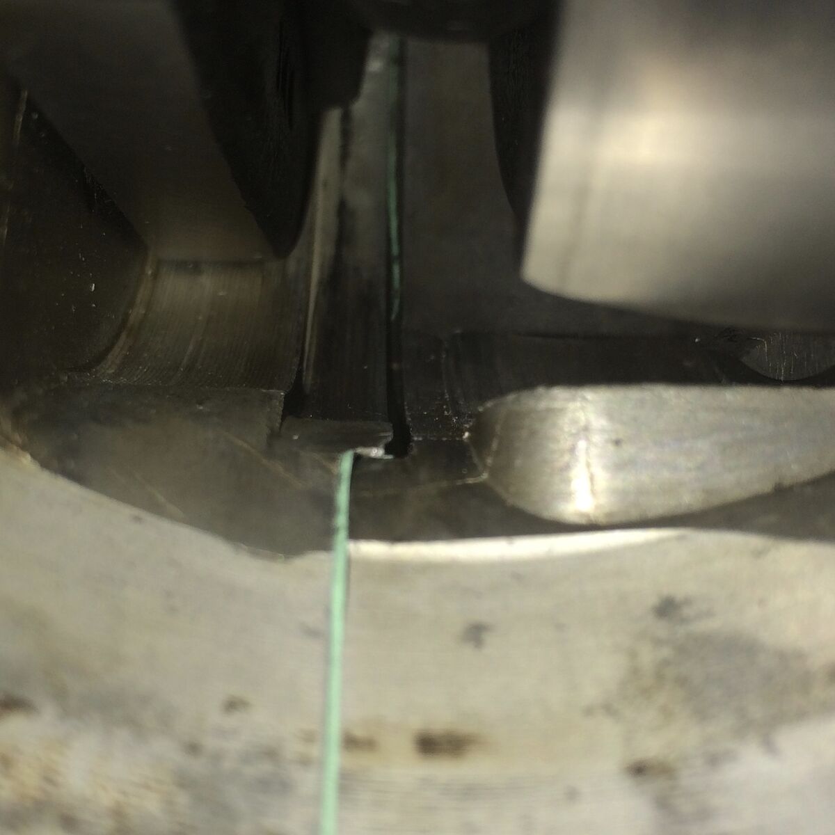

    Nabend Leute,
    wie es aussieht zieht sich das ganze tatsächlich etwas in die Länge.
    Habe heute den Zylinder nochmal runter,weil ich erstens dieser Silikonmasse nicht wirklich traue(hat sich auch ganz ungleichmässig verteilt,kann mir nicht vorstellen das es besonders abgedichtet hätte,eher im Gegenteil)und auch die Muttern tauschen wollte da ich die bei der ersten Montage etwas verhunzt hatte.
    Im Kurbelwellengehäuse befand sich ein etwa 4cm langes dünnes Stück Dichtung bzw sah aus wie abgeschnitten.
    Ich glaube das Gehäuse ist nicht richtig zusammen,hatte das Foto zwar schonmal gepostet aber hier sieht man es glaub etwas deutlicher.
    Im unteren Bereich des KW Gehäuses,das müsste doch meines Achtens nach ganz zusammen sein.
    Beim Versuch die Hälften zusammen zu stecken(ohne jegliche Komponenten)musste man erst Oberhalb des KW Gehäuses leicht drücken(man hörte dann regelrecht wie es einrastet)dann den Rest und es sass 100% dicht zusammen.
    Beim Zusammenbau habe ich auch versucht erst Oberhalb,allerdings ist es da so nicht "eingerastet"und auch nicht beim anziehen der Motorschrauben.
    Die Dichtung ist schon um einiges dicker als die Standard,könnte es an der liegen?
    Fakt ist ich traue der Sache nicht so ganz(vielleicht geht der Zylinder auch deswegen eher schwer drauf bzw fällt nicht einfach so rein)und mache den Block nochmal auf
    also first kick erstmal verschoben :-/

  • Fantine
    513
    13,033
    2,498
    Duisburg
    PK 50 XL 2
    • September 18, 2016 at 11:40
    • #75
    Ja, die Dichtung ist dicker als eine " normale " Papierdichtung. Dichter wirst du die Hälften mit dieser Dichtungsstärke nicht zusammenziehen können - aber was soll das mit dem Einstecken des Zylinders zu tun haben ? Mit einer dünneren Dichtung wird`s eher enger.
    Weil ich es nicht sicher erkennen kann: Sind das nummerngleiche Hälften ?

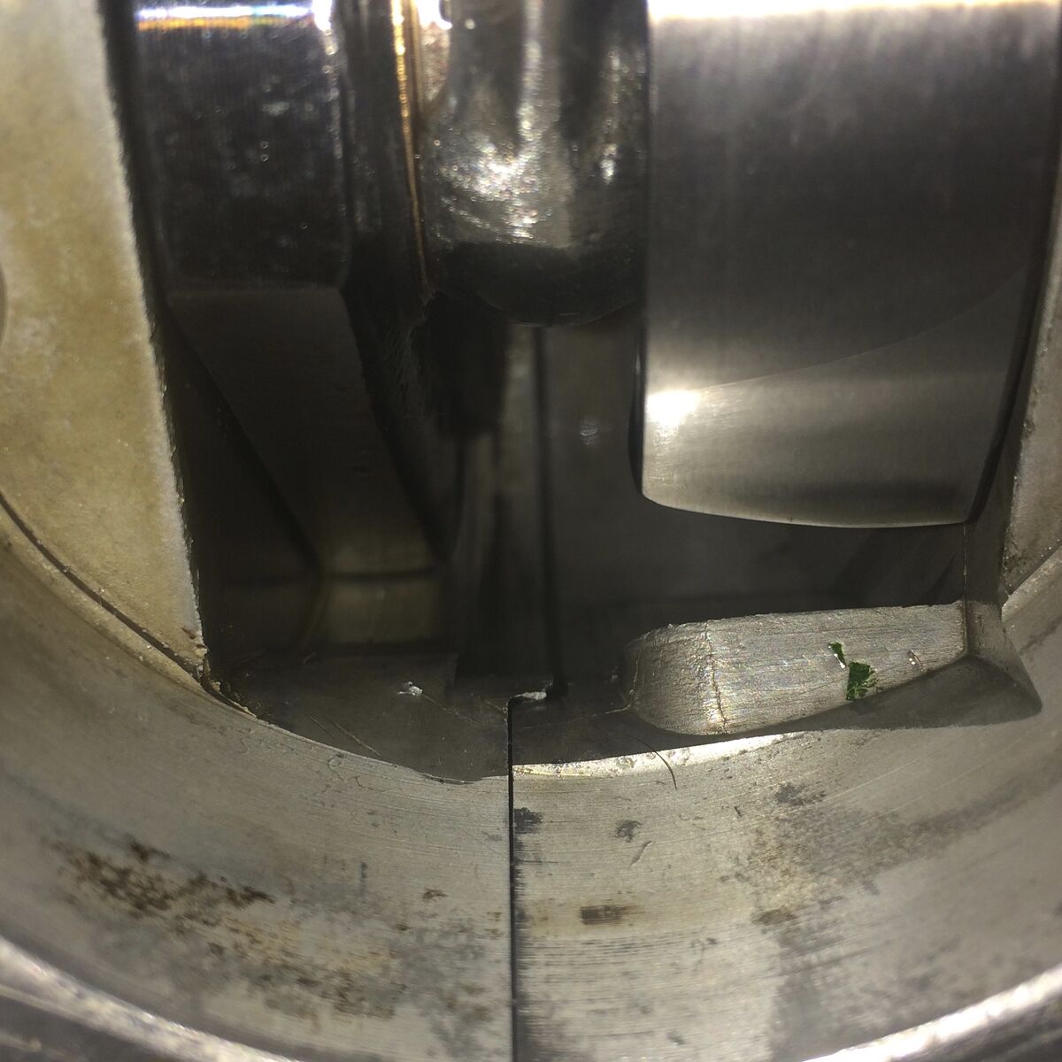

  • Lonewolf_68
    1,083
    189
    • September 18, 2016 at 12:57
    • #76
    Ja die Hälften sind Nummerngleich,habe auch heute nochmal gespalten und ohne Dichtung mal gesteckt und man sieht schon den Unterschied,der ungefähr der dicke der Dichtung entspricht,wahrscheinlich nehme ich die "normale" diesmal denn vorher war dort auch kein Ölverlust und Dichtfläche ist auch nicht zerkratzt(wie am Zylinderfuß).Ich denke da mache ich nichts verkehrt.
    Es scheint beim aufstecken des Zylinders immer so als sitzt er ein wenig zu "eng" auf den stehbolzen(ohne fällt er fast selber rein)habe ihn jetzt auch gesteckt und geht wesentlich besser,möglich wäre durch diesen wenn auch sehr geringen "Mehrabstand" durch diese Dichtung das die Stehbolzen etwas weiter auseinander stehen und sich der Zylinder gerade so noch aufstecken lässt.
      • 142.2 kB
      • 1,200 × 1,200
      • 177
  • Fantine
    513
    13,033
    2,498
    Duisburg
    PK 50 XL 2
    • September 18, 2016 at 15:21
    • #77
    Ja - an den vergrößerten Stehbolzenabstand hatte ich nicht gedacht.
    Hast du schon herausgefunden, wo das Dichtungstück fehlt ?
