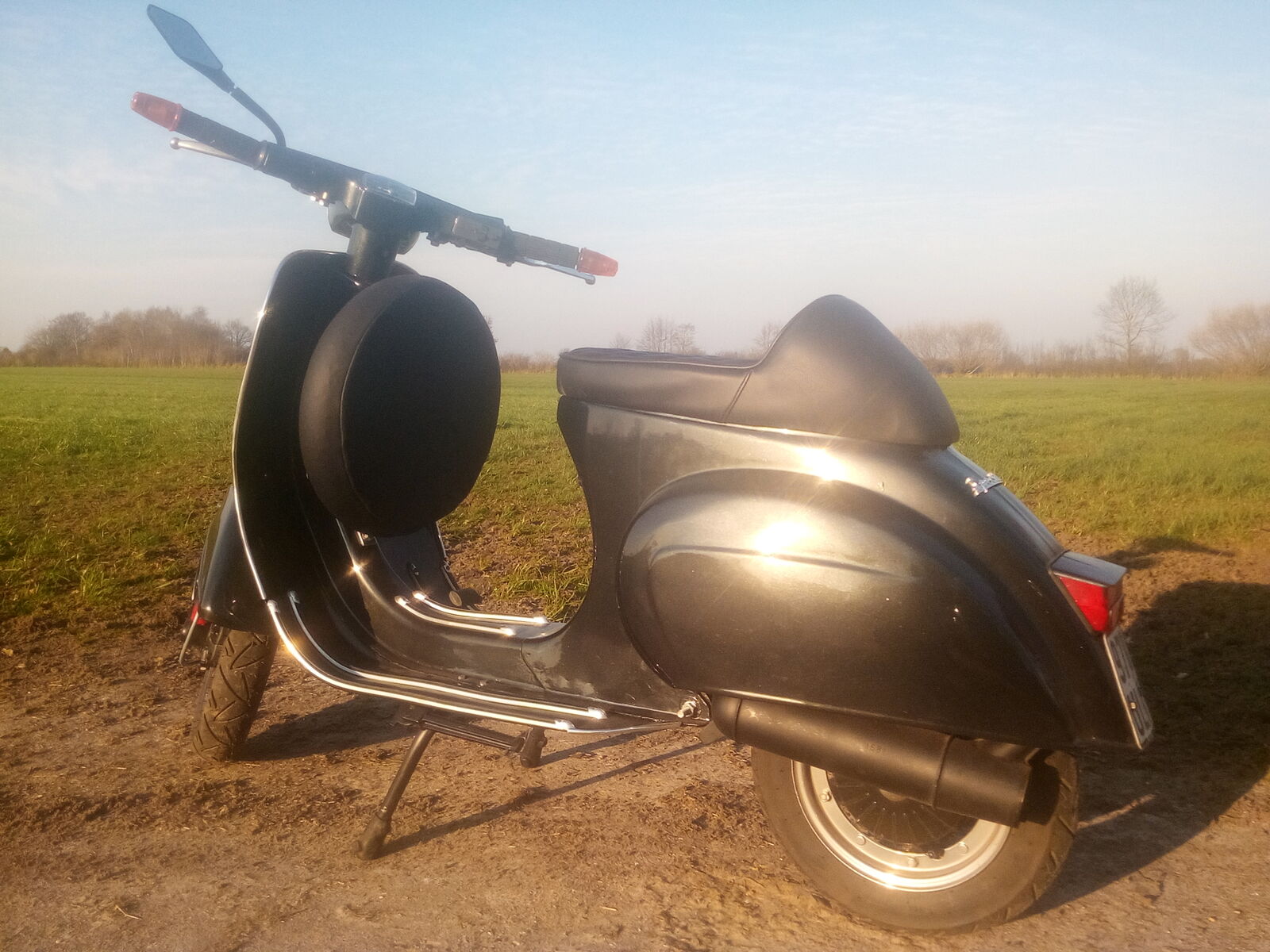

    • February 24, 2017 at 08:48
    • #124
    Der Motor ist nun soweit eingestellt, nimmt sehr gut Gas an und dreht sehr gut hoch. Zumindest so hoch, wie man es von einer ETS Banane erwarten kann. Ein PM 40, oder vergleichbar, würde da noch mehr rausholen, aber mir reicht das so auch schon ....
    Nun ist meine V 50 fast fertig, es fehlt noch eine kleine Lackreparatur .... Hab hier und da ein paar Stellen verursacht ....
    Danach kommen die Schriftzüge am Beinschild und am Heck wieder ran und dann sollte alles erledigt sein.
    Die Vorderradbremse funktioniert übrigens sehr gut.

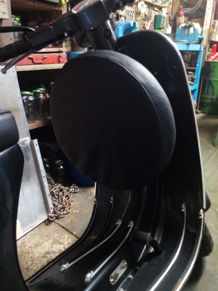

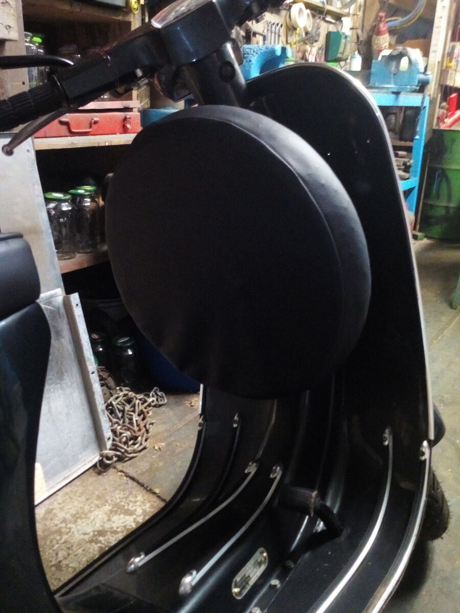

    Da ich zwischendurch Langeweile hatte, habe ich mir noch einen Schutz für das Reserverad genäht.
    Da mein Winterprojekt nun eigentlich fertig ist, möchte ich mich bei @chup4, @Creutzfeld @Tanatos, @remdabam, .luke.
    für die zuweilen zahlreiche Hilfe und Unterstützung bedanken !
    Nicht vergessen möchte ich meine grundgute Ehefrau .... :love: , und auch nicht die Fa. http://www.mertens-sh.com , die in Sachen Lackkompetenz und Support ihres Gleichen sucht.
    Hier nochmal eine Zusammenfassung der technischen Daten meiner V 50:
    Erstzulassung 1976, Ankauf im August 2016, komplette Zerlegung und sandstrahlen der Karosserie, danach Auftrag einer 2-K-Epoxid-Grundierung, komplett neues Trittbrett, Reparatur diverser Roststellen, Lackierung in der Farbe VW K1 K1 carbon steel grey metallic, komplett neuer Kabelbaum von SCK, neue Züge, Reifen, Bremsen, Trittleisten, Beleuchtung ( incl. Fern- und Abblendlicht, Rücklicht mit Bremslicht ), Lenkerendenblinker, 120 km/h Tacho, Vordergabel Vespa ET2 ( 3 cm gekürzt mit angepasstem Carbone-Dämpfer, Oberteil original V 50 ) mit vollhydraulischer Scheibenbremse und aus- und abgedrehter Original V 50 Trommel als Adapter, Kotflügel vorne verbreitert,
    Eigenbau Mono-Sitzbank -> Sitzfläche mit Rautenmuster, Eigenbau Reserveradhalter incl. Abdeckung für Reserverad,
    einstellbarer Carbone-Sportdämpfer hinten, Motor: Basis PK XL Rush, 2-Zug, Parmakit ECV Lamellare 130 ccm direktgesaugt,
    Überströmer angepasst, Kuwe original PK 125 mit geändertem Lager ( https://www.vespaonline.de/www.stoffies.com ), Primär 2,54 mit verstärktem Repkit, verstärkte PK XL2 Kupplung, neues Getriebe, Vespatronic, ZZP 24 °, Vergaser Dell´Orto PHBH 30, HD 140, ND 60, Mischrohr 260, Nadel X2, 2.Clip von oben, Rundschieber 40, Luftfilter BGM Superflach ( 19 mm ), Auspuff ETS Banane, verstärkte Schwingenlager, Felgen und Ersatzradhalter Chromglanz-Pulverbeschichtet.

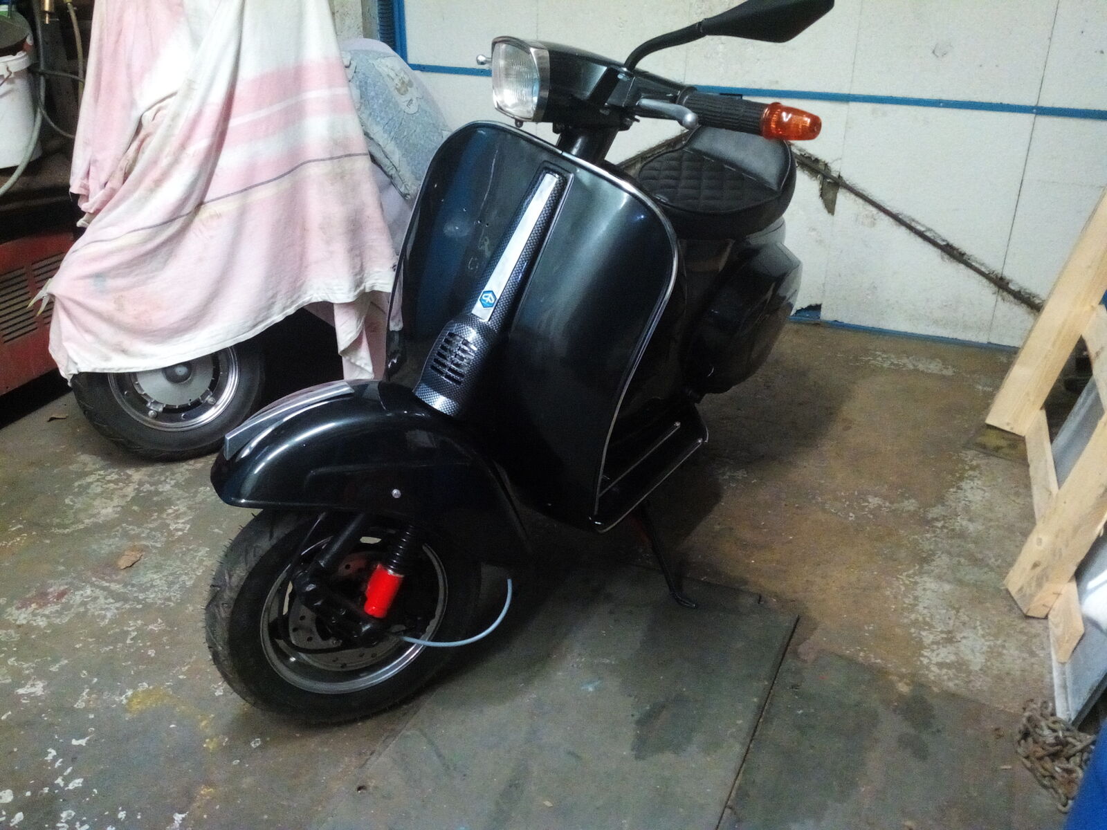

    • February 27, 2017 at 10:12
    • #132
    Gestern habe ich dem Tacho eine Beleuchtung gegönnt.
    Falls es doch nochmal auf eine Motorradzulassung hinausläuft .... :D

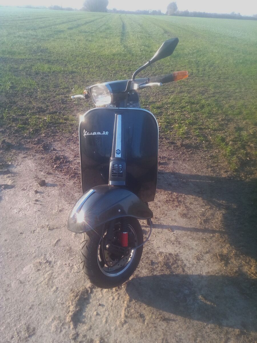

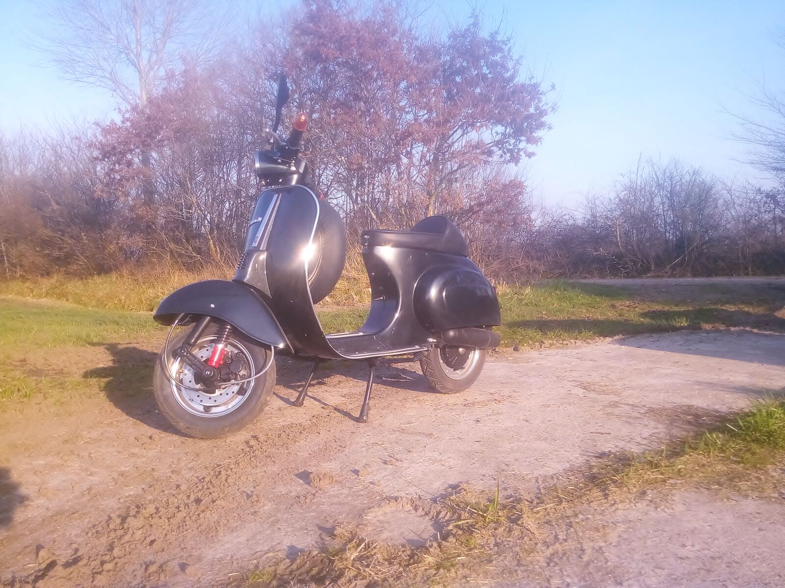

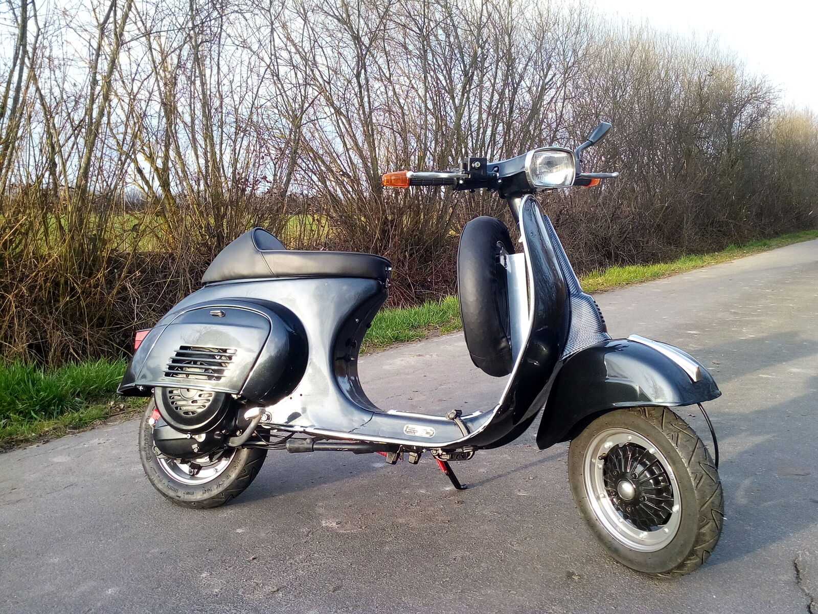

    • March 29, 2017 at 08:44
    • #135
    Hier nochmal ein paar Abschlussbilder. Wie ich finde, doch ein gewaltiger Unterschied zu denen auf Seite 1 ... 2-)

    • March 29, 2017 at 10:58
    • #136
    Der Roller gefällt mir!
    Handyfotos? Wirken etwas milchig ;)
    • March 29, 2017 at 12:02
    • #137
    sieht gut aus , aber warum steht die Mutter von der Traversenschraube so weit raus ?
    Täuscht das ?
    • March 29, 2017 at 13:49
    • #138
    Täuscht das ?
    Das ist der Helmhaken... :D:D:D:+3
    3,104
    31,562
    5,671
    • March 29, 2017 at 16:22
    • #139
    Mann, ihr seht aber auch alles ... :thumbup:
    Ja, sind Handyfotos, und ja, der Bolzen guckt noch etwas weit raus. Hatte einen längeren genommen und noch nicht gekürzt ... :whistling:

    • March 29, 2017 at 18:15
    • #140
    wie schon mehrfach gesagt :D echt n schicker Hobel geworden. Aber dieser Spiegel geht ja mal gar nicht.
