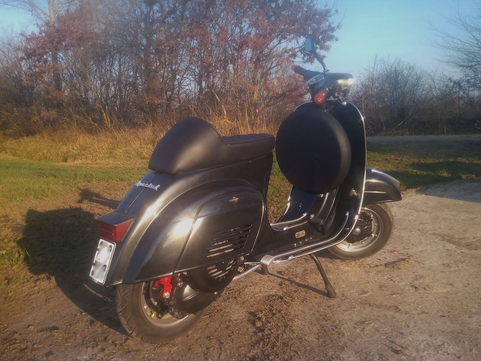

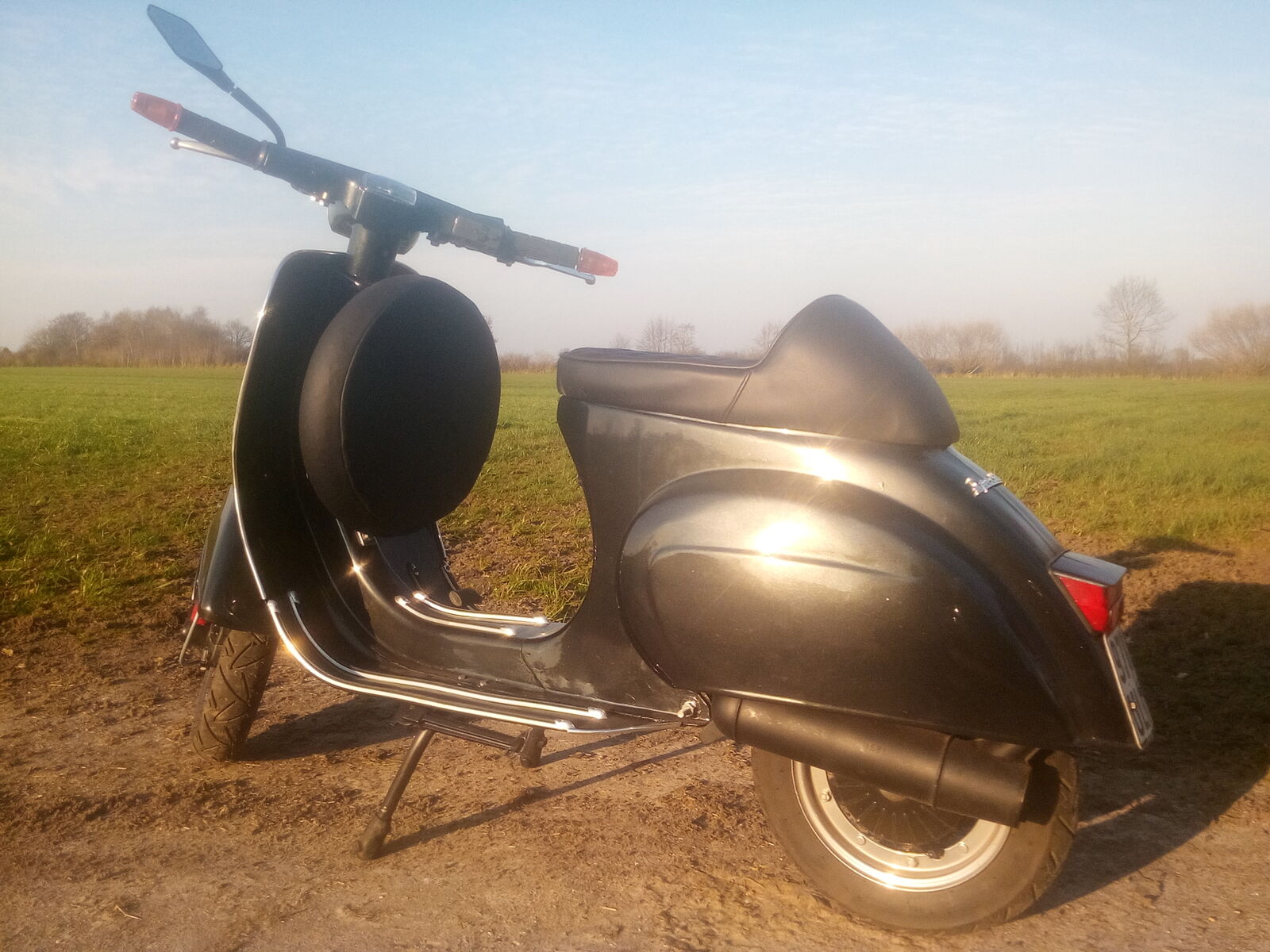

    Hier nochmal eine Zusammenfassung der technischen Daten meiner V 50:
    Erstzulassung 1976, Ankauf im August 2016, komplette Zerlegung und sandstrahlen der Karosserie, danach Auftrag einer 2-K-Epoxid-Grundierung, komplett neues Trittbrett, Reparatur diverser Roststellen, Lackierung in der Farbe VW K1 K1 carbon steel grey metallic, komplett neuer Kabelbaum von SCK, neue Züge, Reifen, Bremsen, Trittleisten, Beleuchtung ( incl. Fern- und Abblendlicht, Rücklicht mit Bremslicht ), Lenkerendenblinker, 120 km/h Tacho, Vordergabel Vespa ET2 ( 3 cm gekürzt mit angepasstem Carbone-Dämpfer, Oberteil original V 50 ) mit vollhydraulischer Scheibenbremse und aus- und abgedrehter Original V 50 Trommel als Adapter, Kotflügel vorne verbreitert,
    Eigenbau Mono-Sitzbank -> Sitzfläche mit Rautenmuster, Eigenbau Reserveradhalter incl. Abdeckung für Reserverad,
    einstellbarer Carbone-Sportdämpfer hinten, Motor: Basis PK XL Rush, 2-Zug, Parmakit ECV Lamellare 130 ccm direktgesaugt,
    Überströmer angepasst, Kuwe original PK 125 mit geändertem Lager ( https://www.vespaonline.de/www.stoffies.com ), Primär 2,54 mit verstärktem Repkit, verstärkte PK XL2 Kupplung, neues Getriebe, Vespatronic, ZZP 24 °, Vergaser Dell´Orto PHBH 30, HD 140, ND 60, Mischrohr 260, Nadel X2, 2.Clip von oben, Rundschieber 40, Luftfilter BGM Superflach ( 19 mm ), Auspuff ETS Banane, verstärkte Schwingenlager, Felgen und Ersatzradhalter Chromglanz-Pulverbeschichtet.

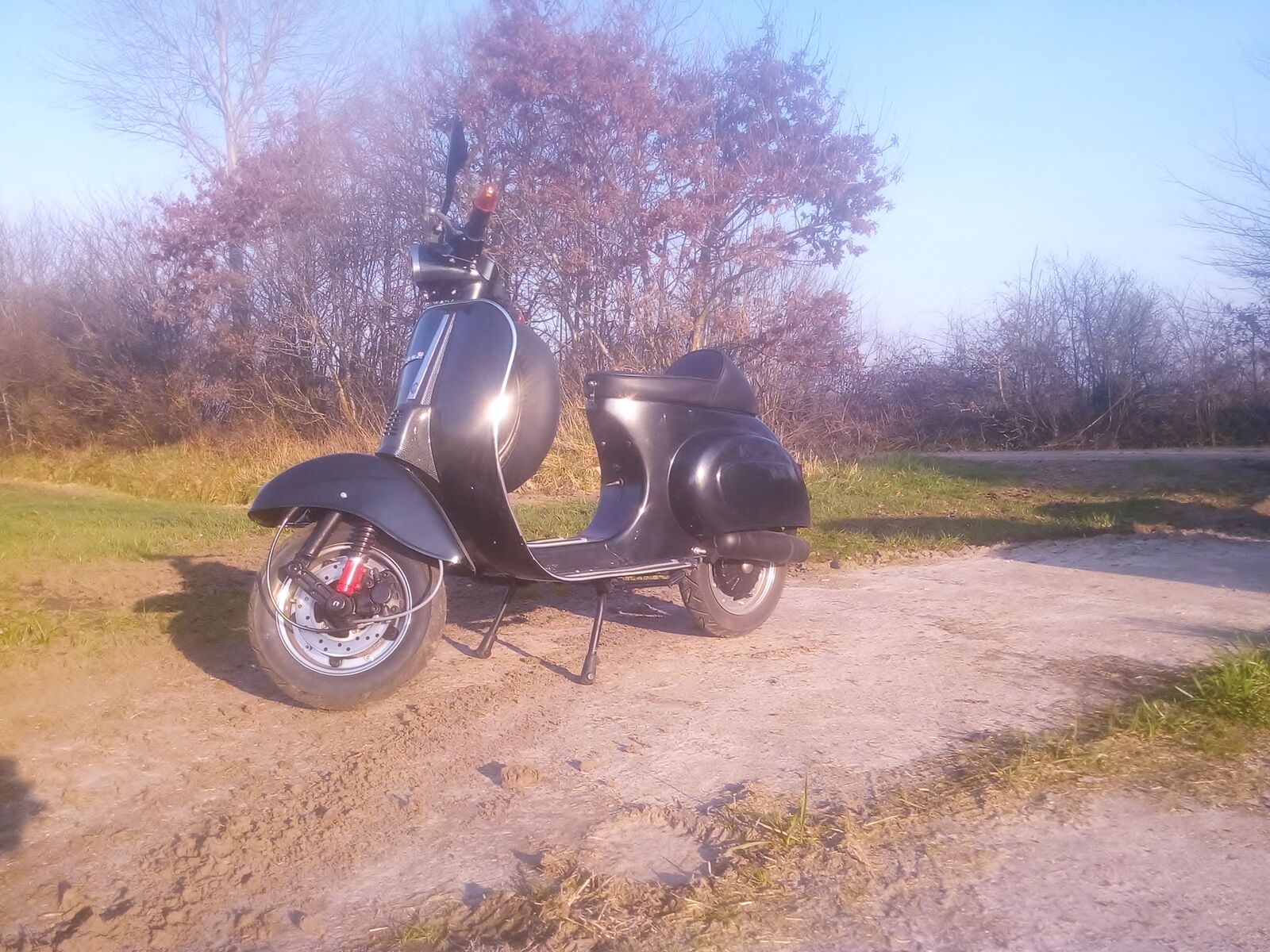

    Neue Bedüsung, Änderung am Auspuff, Weglassen des Luftfilters.... Nun läuft der Motor. Gleich mal ne kleine Ausfahrt gemacht...
    3,003
    31,206
    5,620
    • March 29, 2017 at 08:44
    • #135

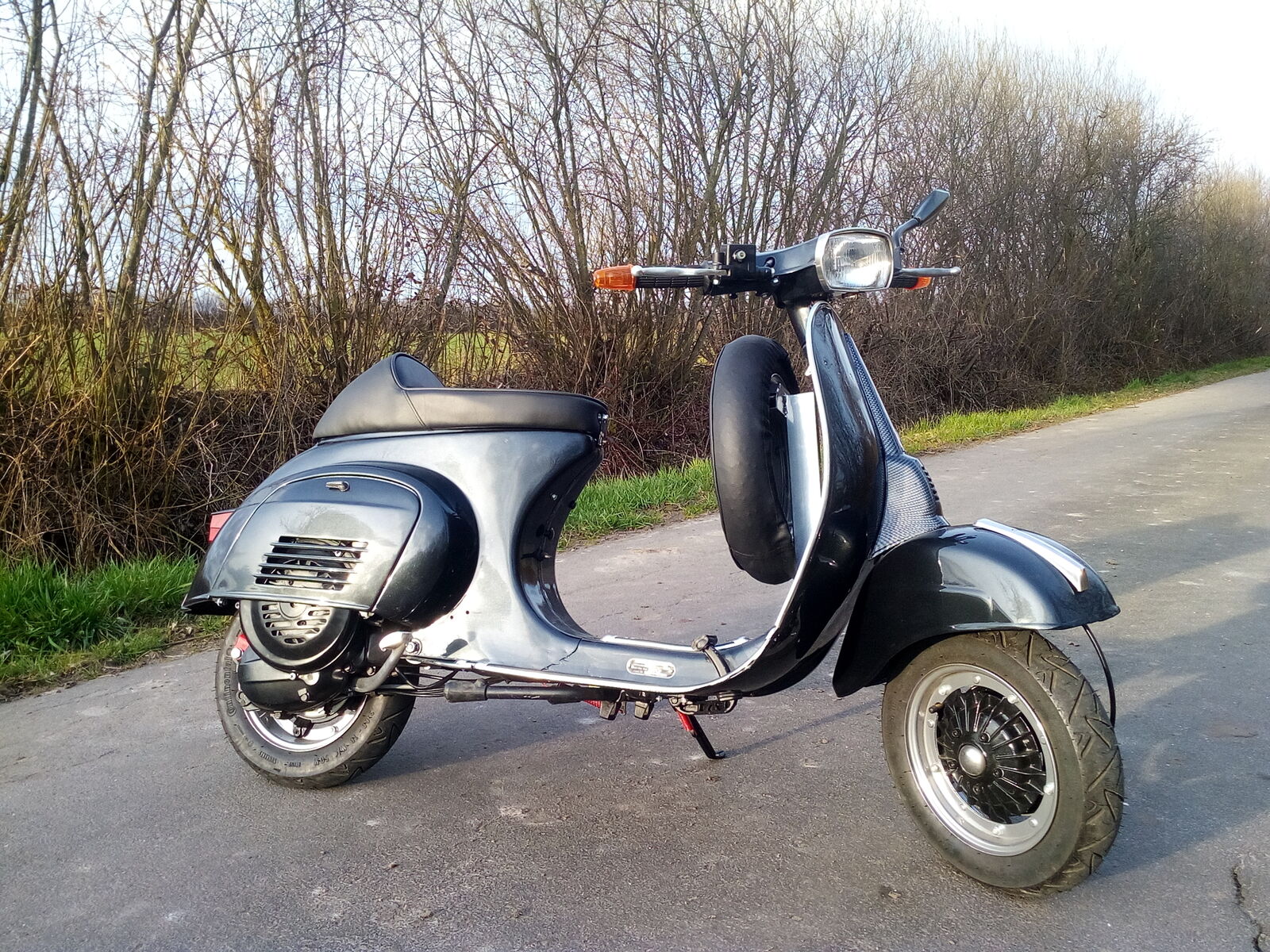

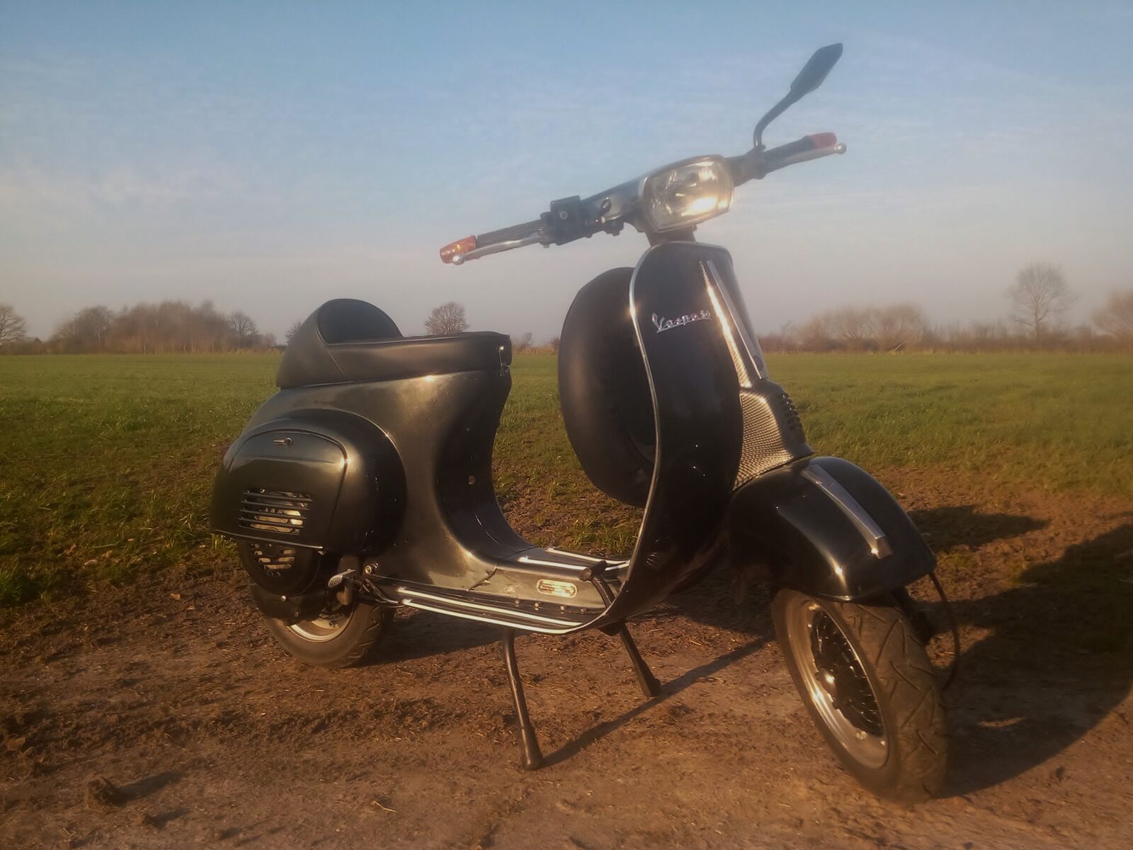

    Hier nochmal ein paar Abschlussbilder. Wie ich finde, doch ein gewaltiger Unterschied zu denen auf Seite 1 ... 2-)
    Einmal editiert, zuletzt von Volker PKXL2 (March 29, 2017 at 20:41)
  • Tanatos
    1,364
    8,678
    1,446
    Rheinau, Schweiz
    PX/T5/VNA
    • March 29, 2017 at 10:58
    • #136
    Der Roller gefällt mir!
    Handyfotos? Wirken etwas milchig ;)
    • March 29, 2017 at 12:02
    • #137

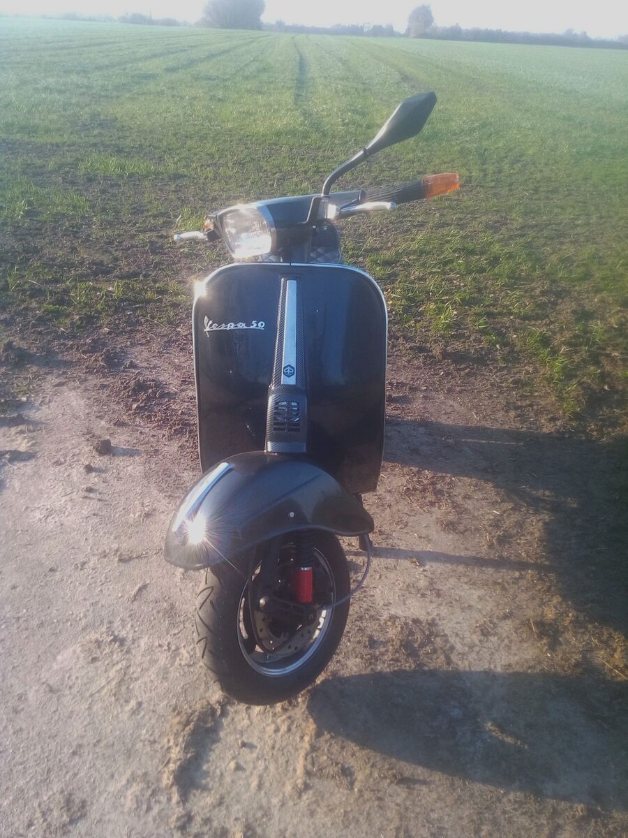

    sieht gut aus , aber warum steht die Mutter von der Traversenschraube so weit raus ?
    Täuscht das ?
    • March 29, 2017 at 13:49
    • #138
    Täuscht das ?
    Das ist der Helmhaken... :D:D:D:+3
    3,003
    31,206
    5,620
    • March 29, 2017 at 16:22
    • #139
    Mann, ihr seht aber auch alles ... :thumbup:
    Ja, sind Handyfotos, und ja, der Bolzen guckt noch etwas weit raus. Hatte einen längeren genommen und noch nicht gekürzt ... :whistling:
