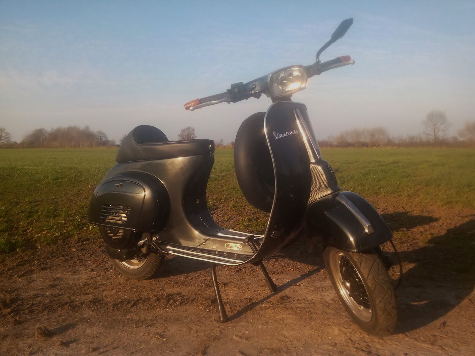

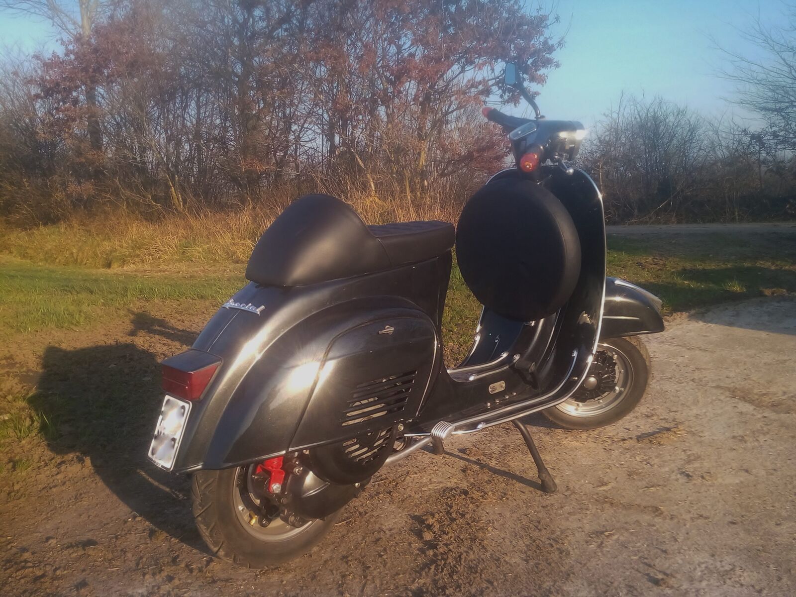

    Hier nochmal ein paar Abschlussbilder. Wie ich finde, doch ein gewaltiger Unterschied zu denen auf Seite 1 ... 2-)

    • March 29, 2017 at 10:58
    • #136
    Der Roller gefällt mir!
    Handyfotos? Wirken etwas milchig ;)
    • March 29, 2017 at 12:02
    • #137
    sieht gut aus , aber warum steht die Mutter von der Traversenschraube so weit raus ?
    Täuscht das ?
    • March 29, 2017 at 13:49
    • #138
    Täuscht das ?
    Das ist der Helmhaken... :D:D:D:+3

    • March 29, 2017 at 16:22
    • #139
    Mann, ihr seht aber auch alles ... :thumbup:
    Ja, sind Handyfotos, und ja, der Bolzen guckt noch etwas weit raus. Hatte einen längeren genommen und noch nicht gekürzt ... :whistling:
