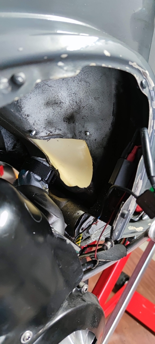

    So, der M1L ist nun nach Erweiterung der Überströmer am Motor eingebaut.
    Eine 2 mm Fudi war nötig um den Zylinder so weit anzuheben, dass die ÜS komplett offen sind.
    Nun habe ich Steuerzeiten von 194/129, was ich ganz schön heftig finde.
    Die QK liegt bei 1,27 mm. Weiterhin verbaut ist der F-Ranz Auspuff Big Bertha, die Vespatronic
    ( auf 20 (!) Grad geblitzt ), das kurze Getriebe, allerdings jetzt mit einer 2,34 Primär. Die jault etwas, aber das ist leider normal.
    Die Revolver-Clutch Kupplung habe ich nun mit 16 Federn Kaliber 26 bestückt.
    Vielen Dank nochmals an AnneTheke für die neue Munition !
    Sie lässt sich sehr leicht ziehen und hält bisher auch den Resobereich aus. Da rutscht nichts !
    Auf meiner klitschenassen Betonplattenstrasse mit anliegenden Matschbanketten war ein Fullspeedtest zwar noch nicht möglich, aber bisher gab es keine Probleme.
    Der PHBH 30 ist nun mit HD 160 und ND 60 bestückt, Rundschieber 40, Nadel 2. Clip von oben.
    Es 4-taktet noch etwas im Teillastbereich, danach geht die Post aber ab !
    Ich möchte ungern weiter runter mit der ND, bin da son kleiner Schisser ... rotwerd-)
    Die Öffnung in den Vergaserraum mußte ja erweitert werden.
    Was gibt`s denn da für Möglichkeiten, das erweiterte Loch wieder passend an den ASS zu verschließen ?
    Das saut ganz schön rum... und da ich ja keinen Luftfilter fahre... ???

    Ich hab mir die Woche eine Silikonmatte zurecht gebastelt und mit drei Schrauben verschraubt. Hat nen Kumpel auch gemacht. Seit dem fast kein Sprayback mehr auf dem Hinterrad.
    Nicht schön aber zweckmäßig
    Meine Vespa Special 244ccm

    • December 15, 2021 at 06:55
    • #206
    Damit kann ich was anfangen...
