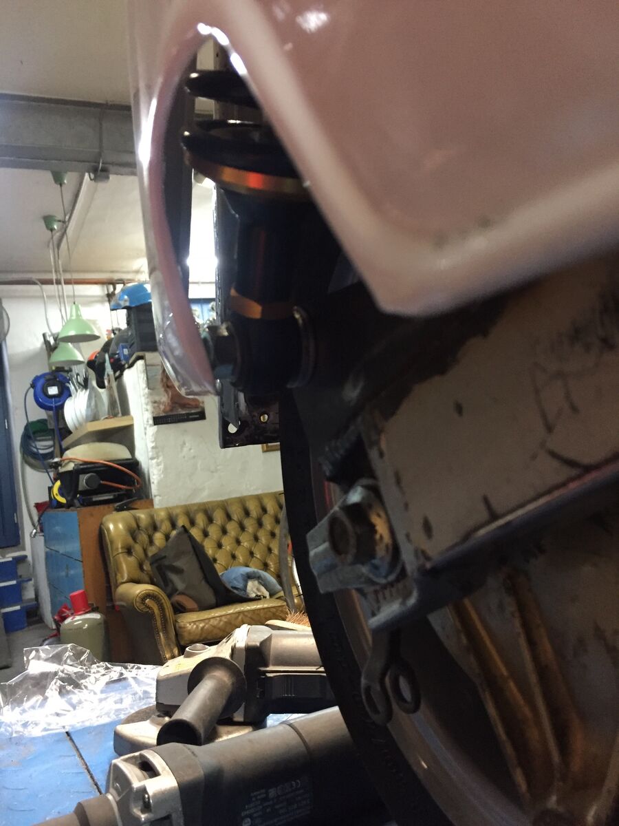

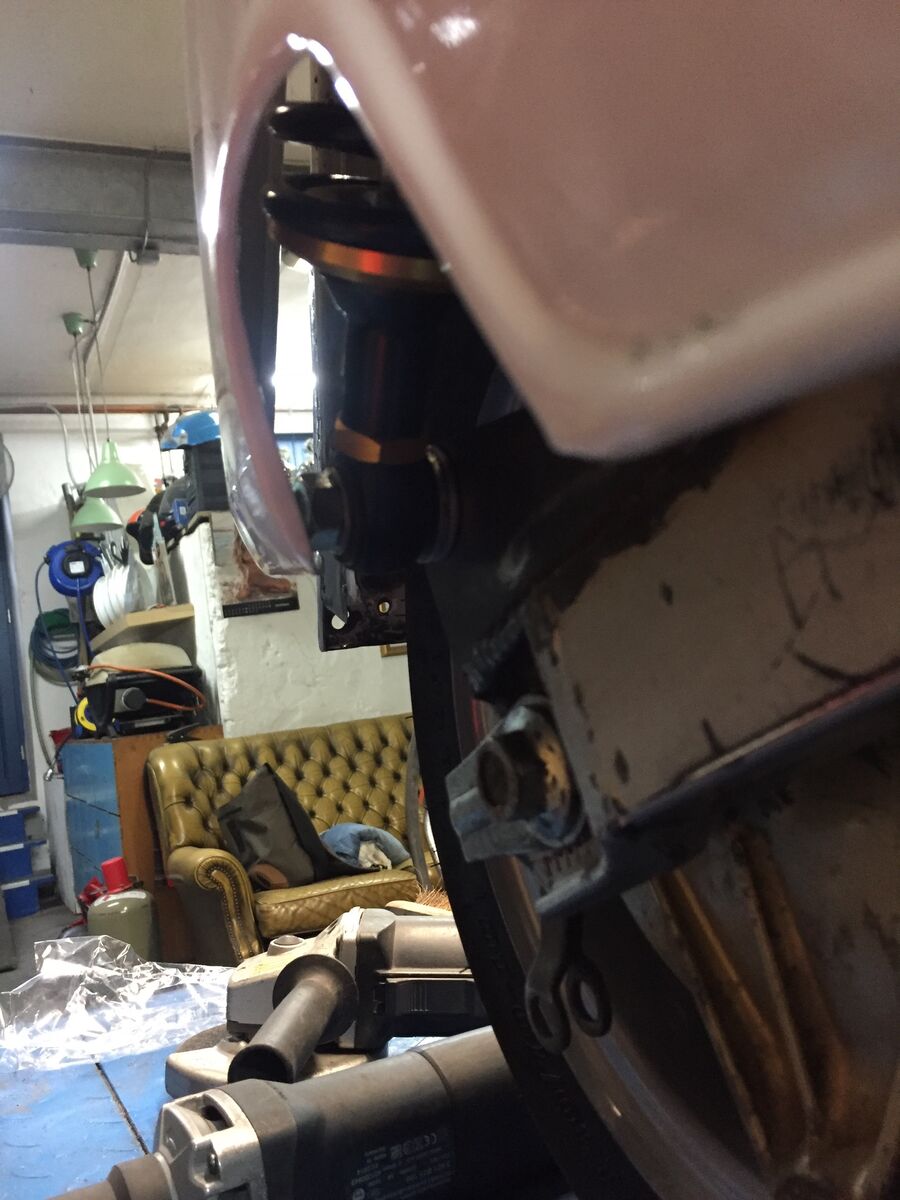

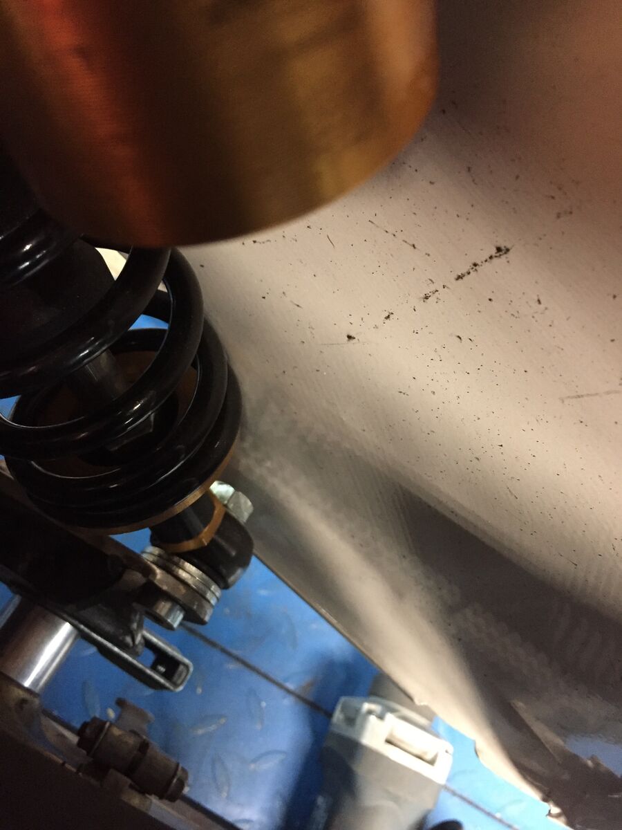

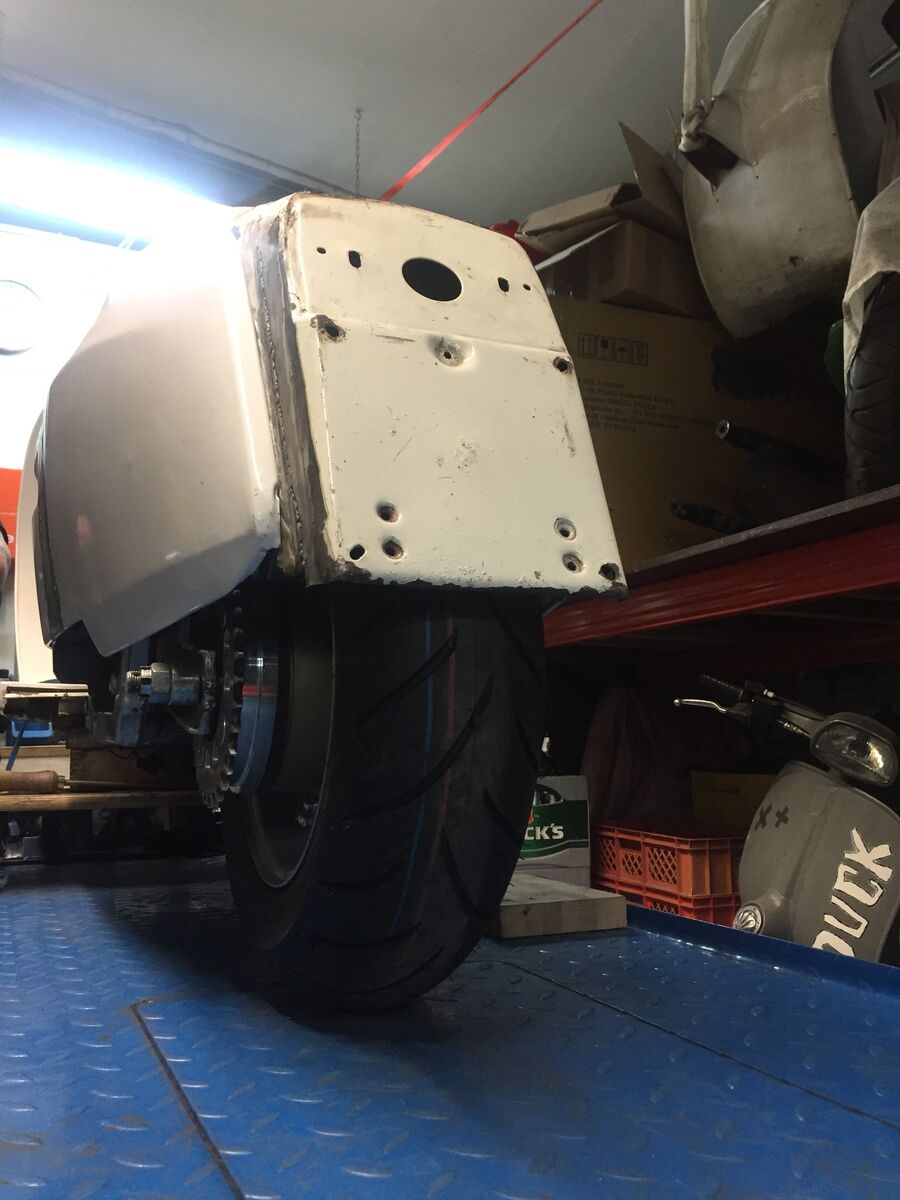

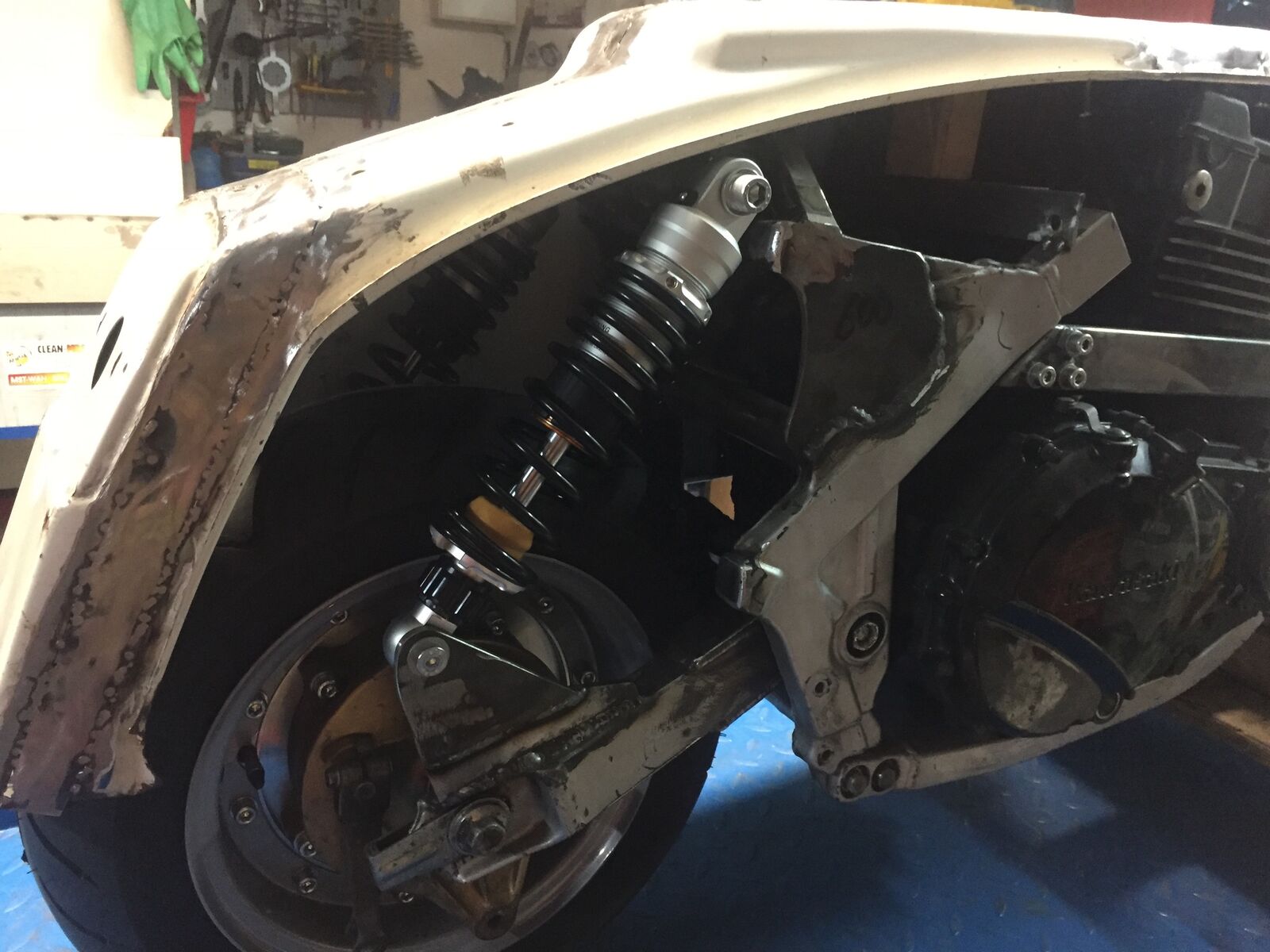

    Mist!
    Die Stossdämpfer passen nicht! Die Hauben sind unten zu schlank und ich habe den Frameloop nur vorn verbreitert um die Linie nicht zu versauen. Außerdem passt das Rücklicht nicht an ein verbreitertes Heck.
    Ich werde kürzere Dämpfer montieren müssen. Dann kann ich auch die billigen Autoscooter Stoßdämpfer aus China gegen was besseres tauschen.

    Etwas ärgerlich, aber ja noch lösbar !

    ....wenn ich das Leergutgebinde im Hintergrund betrachte, finde ich den Spalt jetzt eigentlich nicht
    erwähnenswert ;)
    ...aber das Leben eines Perfektionisten ist manchmal halt auch grenzwertig !

    die Aufnahme unten nach innen versetzen geht nicht??

    Nein, das kollidiert links mit dem Kettenrad.
    Ich hab schon eine Lösung

    • November 19, 2016 at 20:53
    • #72

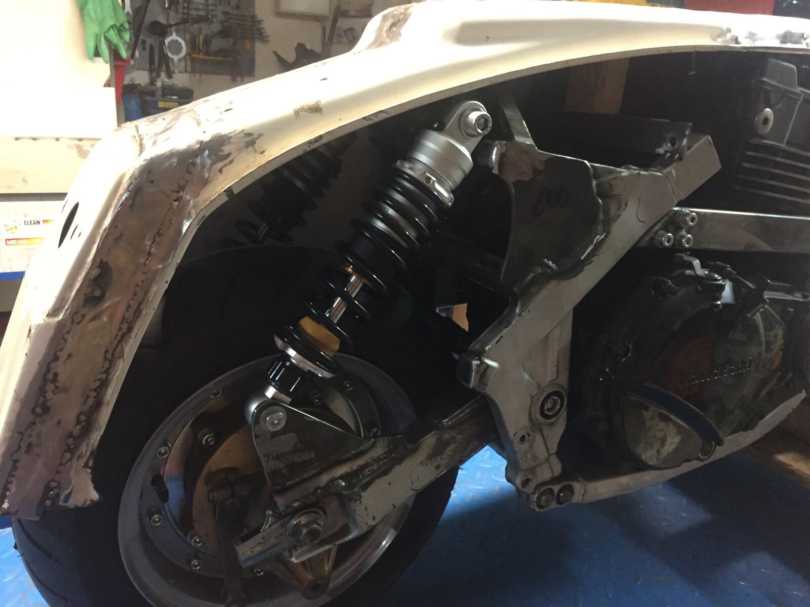

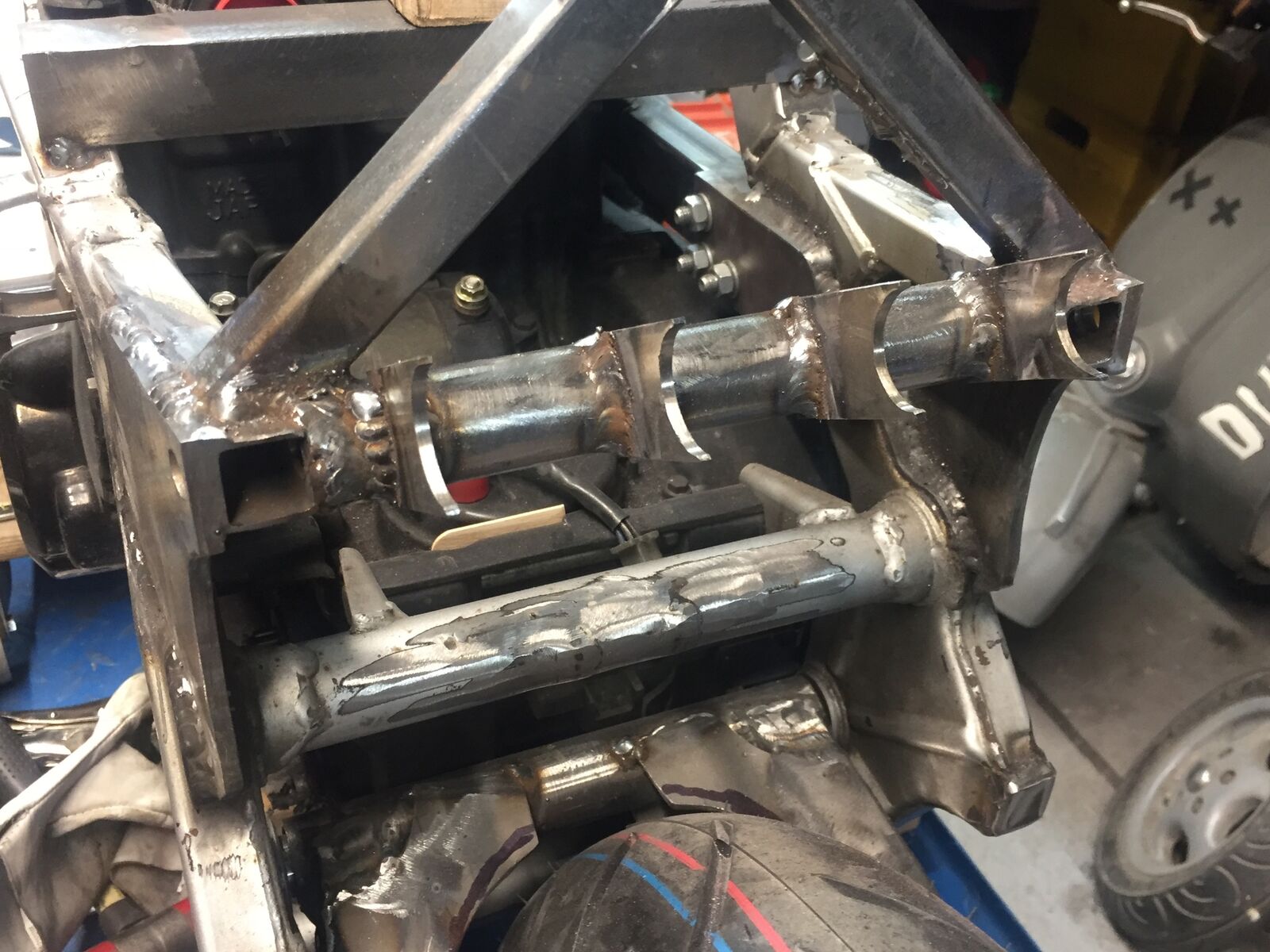

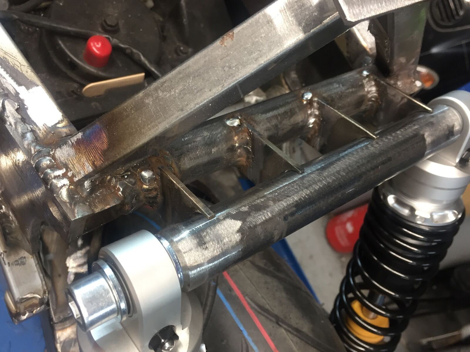

    So sieht das jetzt aus:
    Die neuen Dämpfer stehen jetzt auch steiler.
    3,293
    11,178
    1,483
    • November 19, 2016 at 21:58
    • #73
    *sabber*
    3,176
    31,759
    5,696
    • November 19, 2016 at 22:23
    • #74
    Alter Schwede !!!!
    Ich trage eigentlich keine Hüte, habe mir aber einen aufgesetzt und ziehe ihn hiermit vor Dir ! Geile Lösung für " selbst geschaffene " Probleme !
    Respekt! :thumbup:

    • November 20, 2016 at 09:18
    • #76
    :D

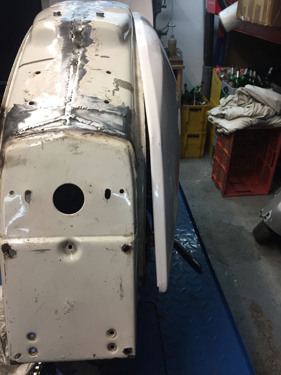

    Ich bin immer noch ein schlechter Spengler und meine Schweissnähte müssen noch besser werden, aber irgendwas ist ja immer.

    ...dat wird n ganz schön langes Elend, aber lang läuft lang! Ach ja, wer nicht schön schweißt muß gut im "verputzen" sein! Schönes Projekt...

    In meinem Lehrbetrieb hies es immer
    "wer schlecht Schweist Schleift selbst"
