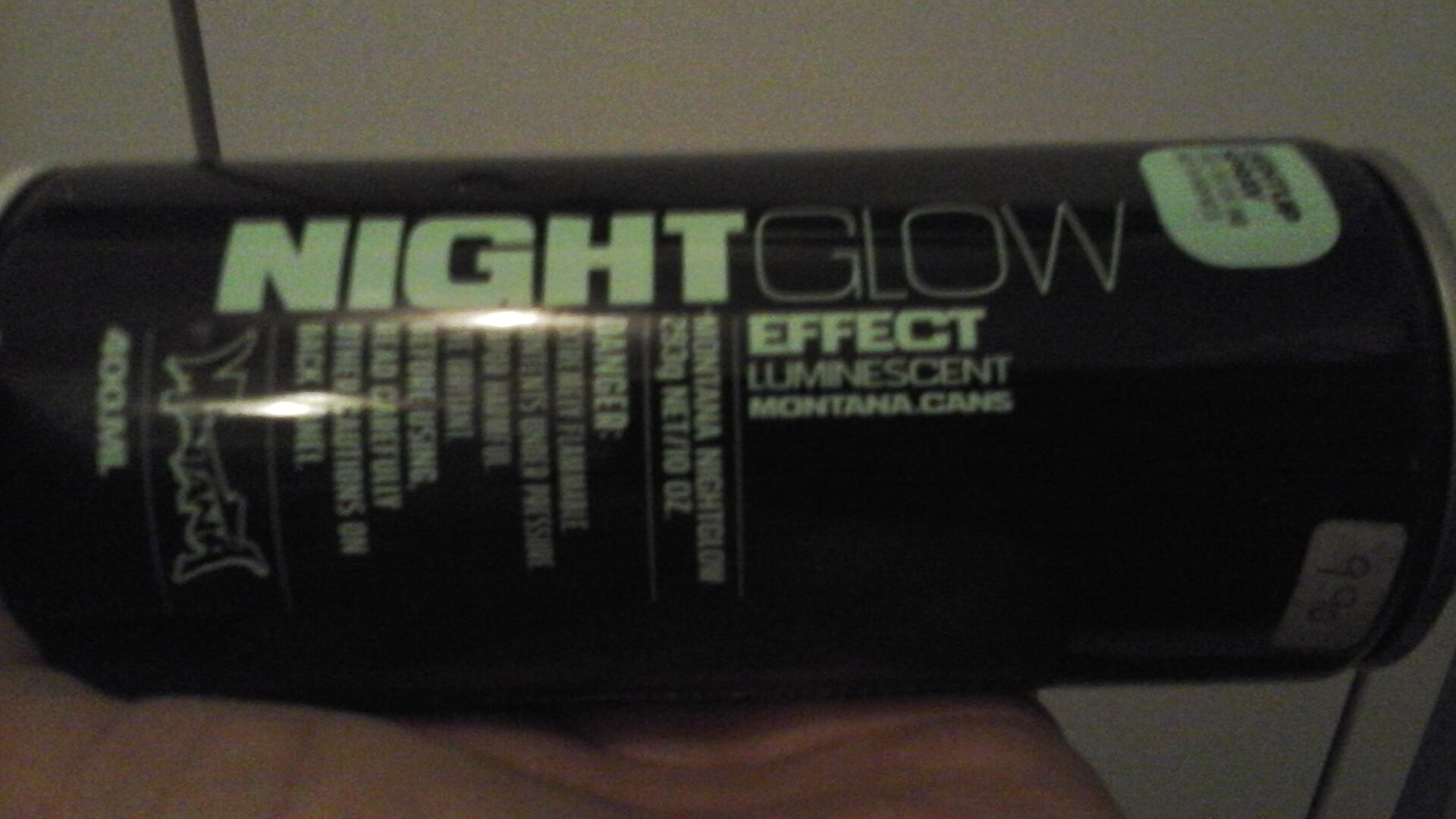

    • October 24, 2016 at 23:45
    Molotow macht ja hauptsächlich für Graffitis farbe.
    Klarlack machen die auch. Aber Grundierung wohl nicht
    Montana Cans macht auch keine Grundierung
    Aber geile Farben :D
    Haste in der nähe einen Graffiti Shop?
    Einfach mal rein und fragen.
    Oft haben die auch Grundierunger/Rostschutzfarben da. Wegen des Farbtons.
    Oder er kann dir sagen womit die sich vertragen.
    Und ca.3.50€ für ne dose ist unschlagbar
    Fragen kostet nix.
    Das Night Glow ist geil.
    Funzt am besten auf weißen Untergrund.
    Dann findeste den hobel im dunkeln auch wieder. Wenn er vorher im licht stand
    Ich suche noch reflectorfarbe für die px. In amiland gibts die schon.
    Belton hatte glaube ich mal gesehen zu haben eine grundierung. Die machen ja auch viel für basteleien farben.
    Gruß Marco
