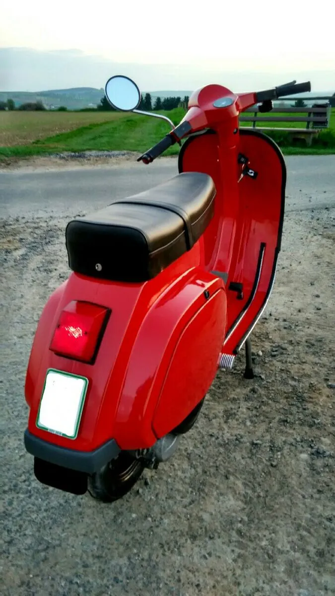

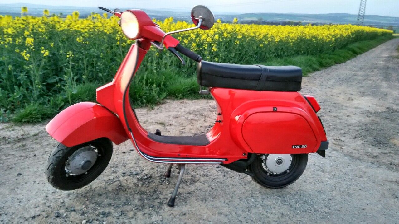

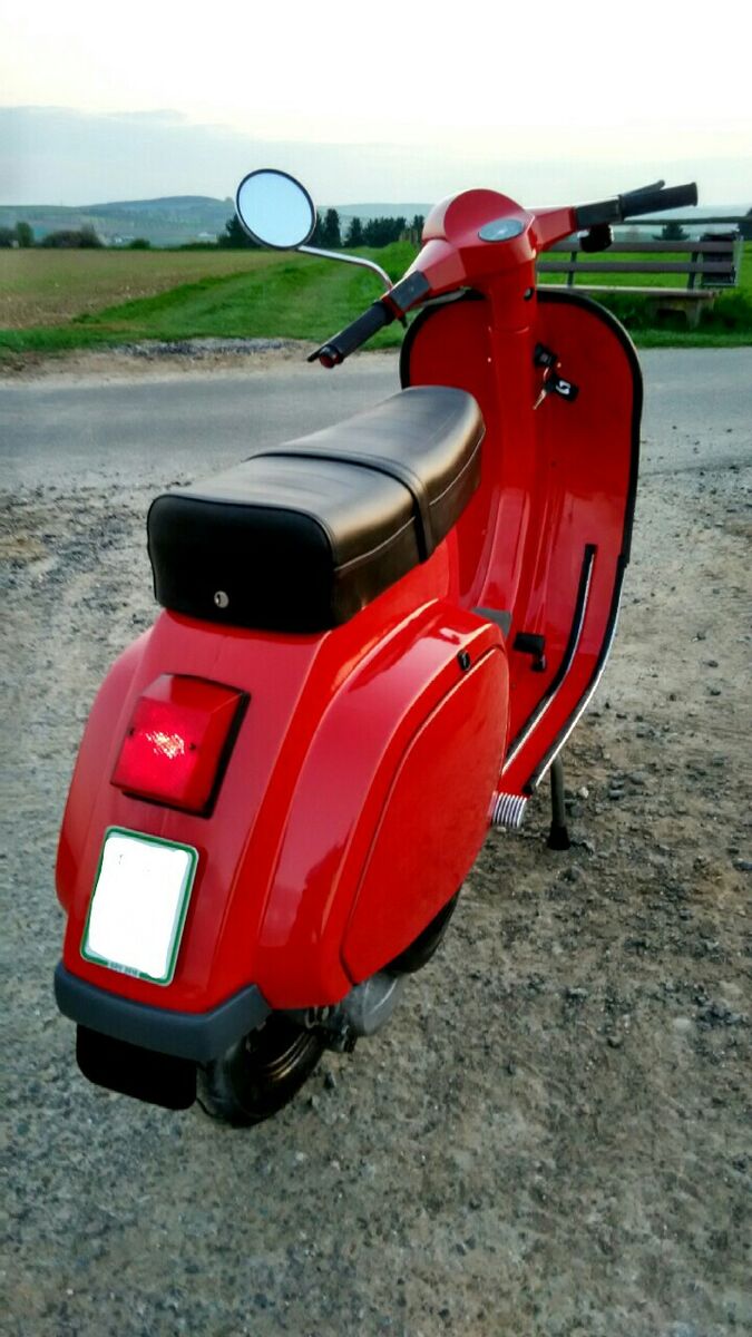

    Meine PK 50 6 Volt läuft mit LED, hier gehen einfach Fahrradbeleuchtung für Dynamo mit Spannungsschutz, aus dem Dynamo kommt 7,2V ~.
    Es gibt doch Stepdownkonverter in AC/out DC oder in AC/Out AC.
  • Jan02
    32
    4,372
    846
    • November 7, 2016 at 09:57
    • #31
    ;( ich bin mir ziemlich sicher das du damit sogar mehr Licht hast als alle die 12V haben und nur die 35W fahren dürfen/können -.-
    Ich muss mir auch sowas basteln .....

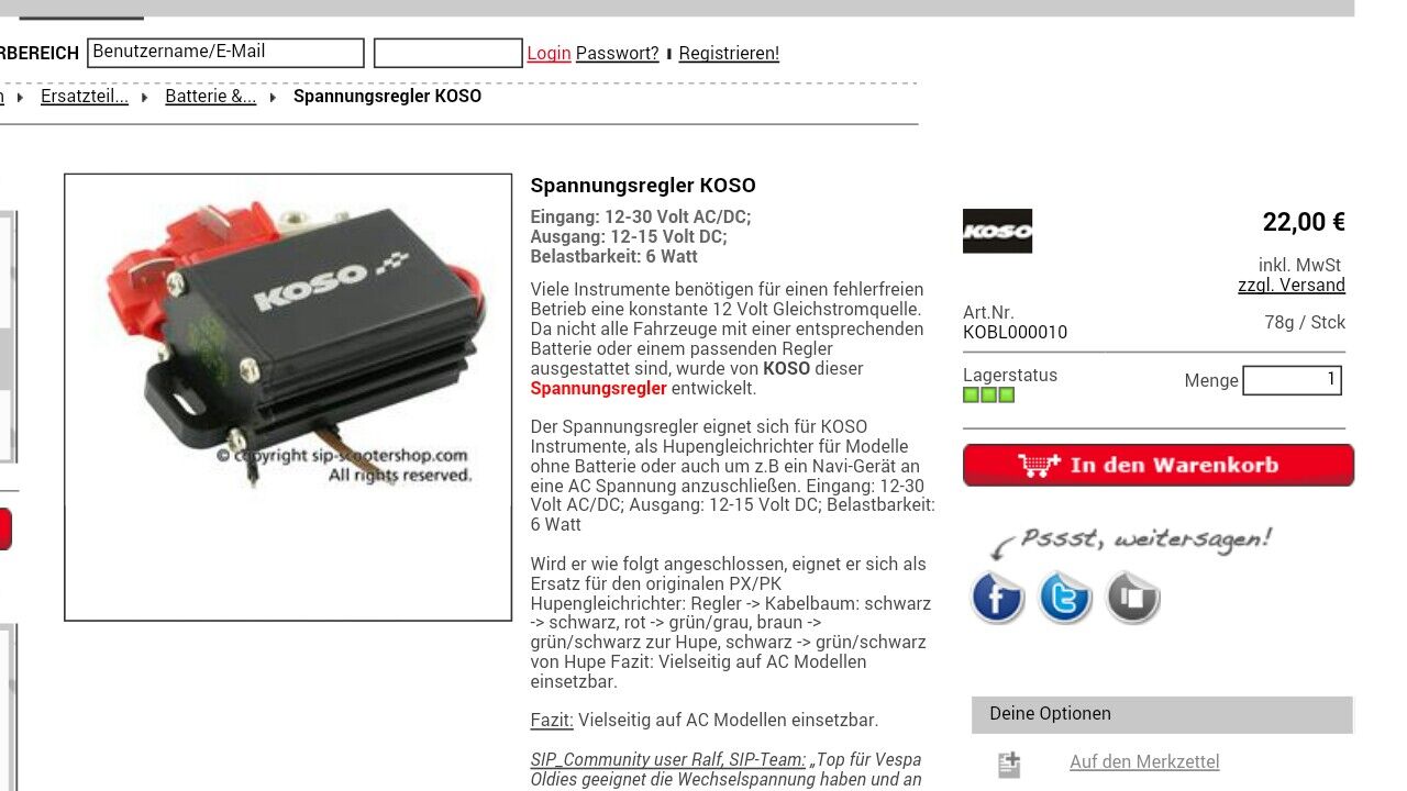

    Gibt auch von Koso einen Regler.
    Aktuell bin ich an einem Umbau V50 dran mit zwei LED-Lampen (Fern- u. Abblendlicht).
    Da kommt der Regler rein.
    ja, und sogar mit Prüfzeichen, blöd ist nur Rad Lampenglas über Original Lampenglas hinten aber mit drei LEDs allemal heller.
    Vorn nicht mit Prüfzeichen, da Gehäuse demontiert/ umgebaut.

    "Standgasleuchten der Rückleuchte mit LED"
  • Piitt
    500
    6,940
    1,206
    • November 7, 2016 at 21:00
    • #37
    "Standgaslicht vorn LED nicht sichtbar ohne E-zeichen ( klar Eigenbauten) trotzdem zu dunkel."
