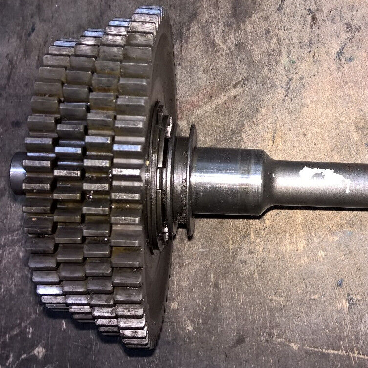

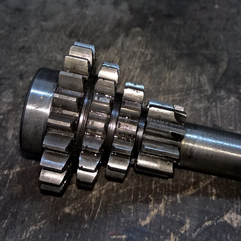

    Nebenwelle:
    Hier sehen die einzelnen Zahnräder meiner Meinung nach stark beansprucht aus. Neben einer schönen Spur, die sich am zweiten Rad über mehrere Zähne zieht, sehen eigentlich alle etwas angegriffen aus. ist dieses regelmäßige Muster normal, oder ein normales Abnutzungsbild. Austausch?

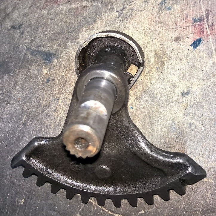

    Kickstarter:
    Die Zähne der Kickstarterwelle sehen noch gut aus. Aber sind die Dellen an der Manschette normal? Oder hat sich da ein Vorbesitzer mit dem Hammer ausgetobt? Und, so oder so, kann ich die so weiterverwenden?

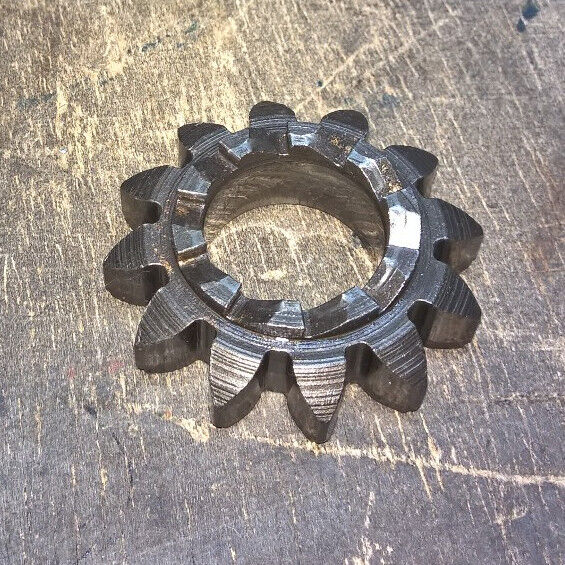

    Ganz anders zeigen sich die Zähne des Kickstarterritzels. Normaler Verschleiß, nehme ich an. Austauschen oder weiter verwenden?

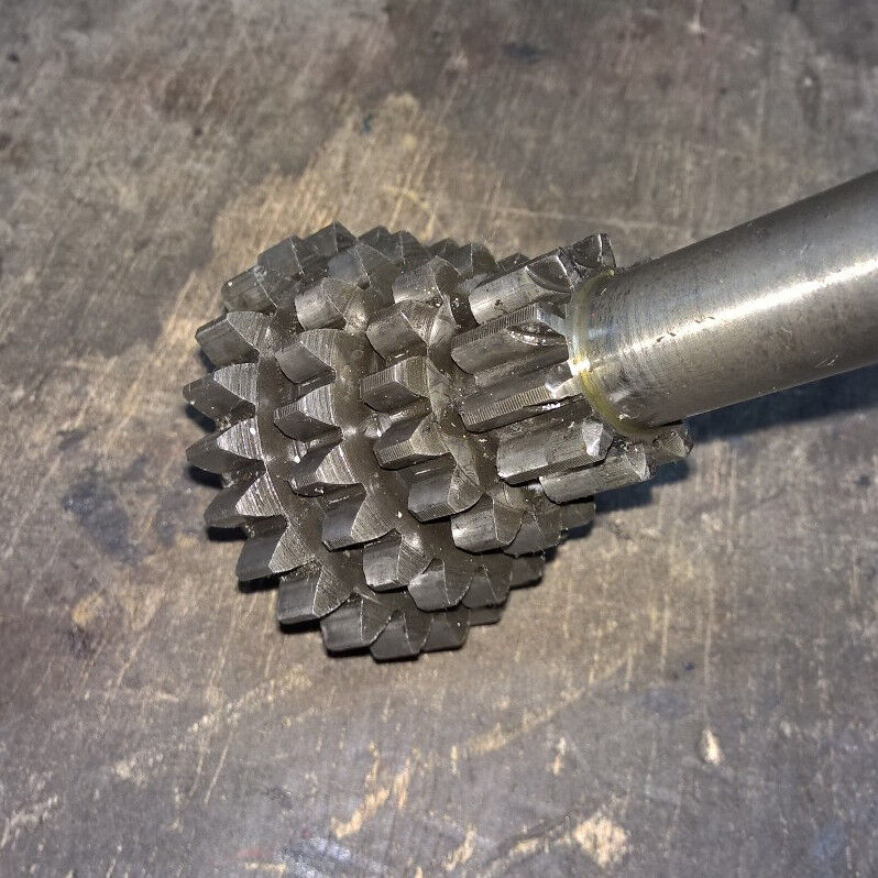

    Gangräder:
    Auch wenn die Zähne an sich an den Flanken alle recht ordentlich aussehen, zeigt sich an den Spitzen auch dieses Streifenmuster. Ist das normal?

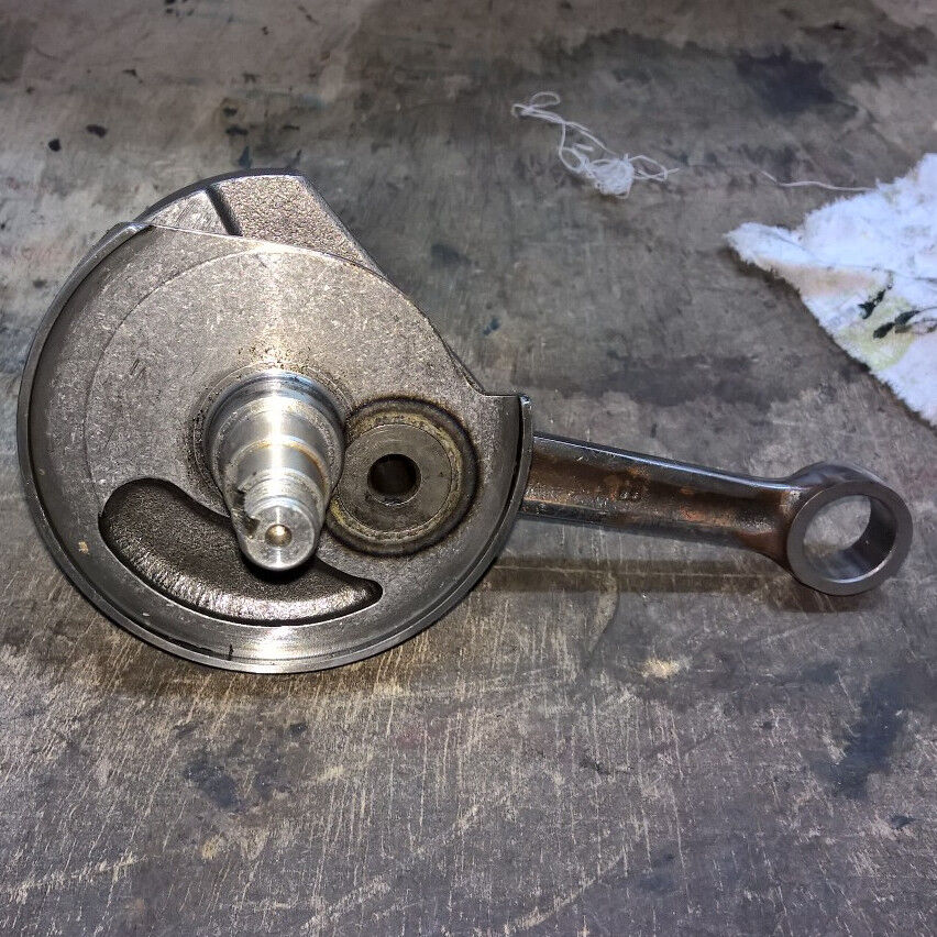

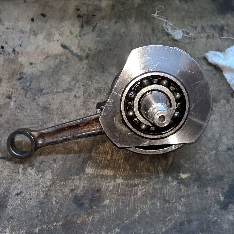

    Und die Welle sieht so aus:
    Ist das noch die Standard-Kurbelwelle der 50er-PK-Motoren? Ich fürchte ja, oder?

    Nebenwelle würde ich tauschen, dann eigentlich auch die Gangräder, muss m.M.n. aber nicht unbedingt, Kickerwelle ist ok, Kickerritzel eher nicht. Hatte die Kickerwelle erhöhtes Spiel im Gehäuse ? Kurbelwelle ...?
    Weiß ich nicht. Ich habe den Motor ja nie laufen gehabt, sondern direkt demontiert. Ein Probelauf war mir bei der Standzeit und der unbekannten Vorgeschichte zu riskant. Aber jetzt ohne Vergleich zu haben empfand ich die Feder, die das Kickerzahnrad wieder zurückdrückt doch recht mau. Oder ist die allgemein recht schwach?

    Nö, die merkt man schon. Der Hebel soll gut wieder nach oben gehen.

    Nee, nicht die vom Kickerhebel, sondern die Feder hier. Die wirkte recht mau.

    ....du meinst sicher die Feder vom Kickstarterritzel, die hat normalerweise keine besonders starke Federkraft.
    Allerdings würde ich die, wenn ich das Ritzel tausche ebenfalls erneuern! Kostet ja nicht die Welt.

    Also, auf gut Deutsch:
    • Ich kaufe einen neuen Tannenbaum und ein neues Kickerritzel samt Feder.
    • Kickstarterwelle und Getriebezahnräder werden weiterverwendet.

    Zur KW: Was ist im Pleuel etwa in der Mitte eingegossen ( seitliches Foto von der Kupplungsseite ) ? Ich kann das auf dem Foto leider nicht identifizieren.
    Ist auch schwer zu erkennen. Ich habe das als "B" identifiziert. Allerdings ohne Garantie auf Richtigkeit.

    Vermutlich keine originale PIAGGIO ( ohne Gewähr, da ich nur PIAGGIO-Wellen aus APEn von 1999 und 2008 zur Verfügung habe ).
