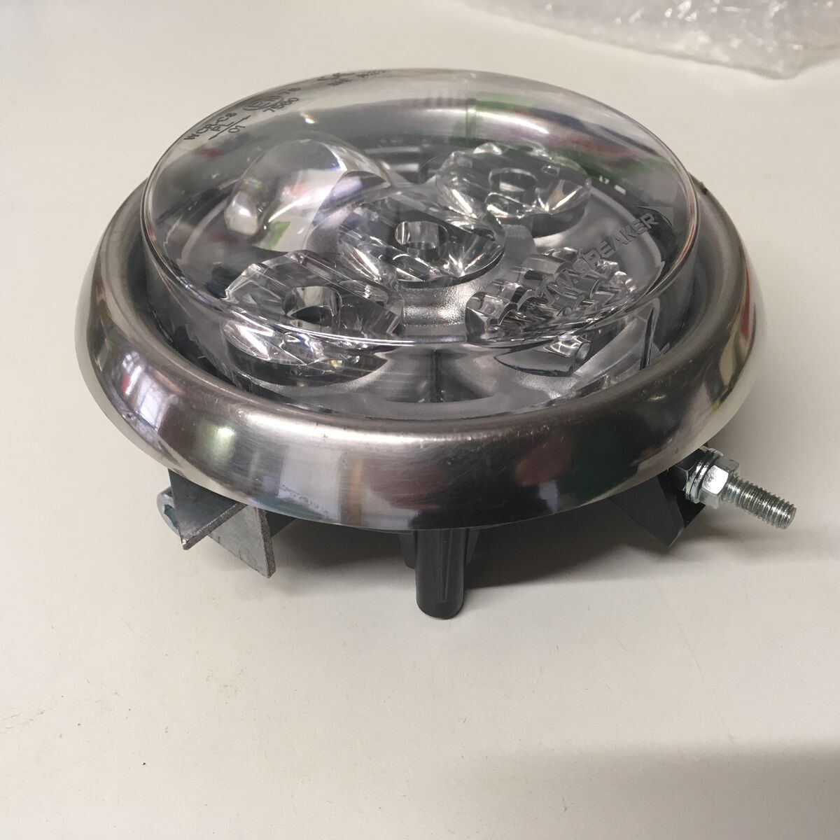

  • Voilà.
    Der Speaker ist da, hat eine Edelstahl-Blende erhalten (ehemaliger Trink-Napf der Katze).
    Die Ausleuchtung des LED-Scheinwerfers ist schon beeindruckend im Vergleich zu der Serien-Bilux.
    Auch die seitl. Streuung kann sich sehen lassen, da hatte ich ein wenig Bedenken.

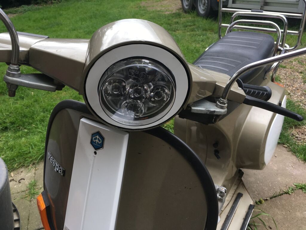

  • Spaltmaße: Die sind auf dem Bild oben ja gar nicht richtig zu sehen...
    Irgendwie muss man um die 100mm Lichtscheibe des LED-Scheinwerfers was bauen, dass die ca. 135mm des Serien-Scheinwerfers erreicht werden.
    Die weiße Plastik-Scheibe tat's nicht, wenn ich den Speaker per Höhenverstellung tiefer eingestellt habe. Deshalb die Edelstahl-Blende.
    Ein bisschen Bastelei isses halt schon.
