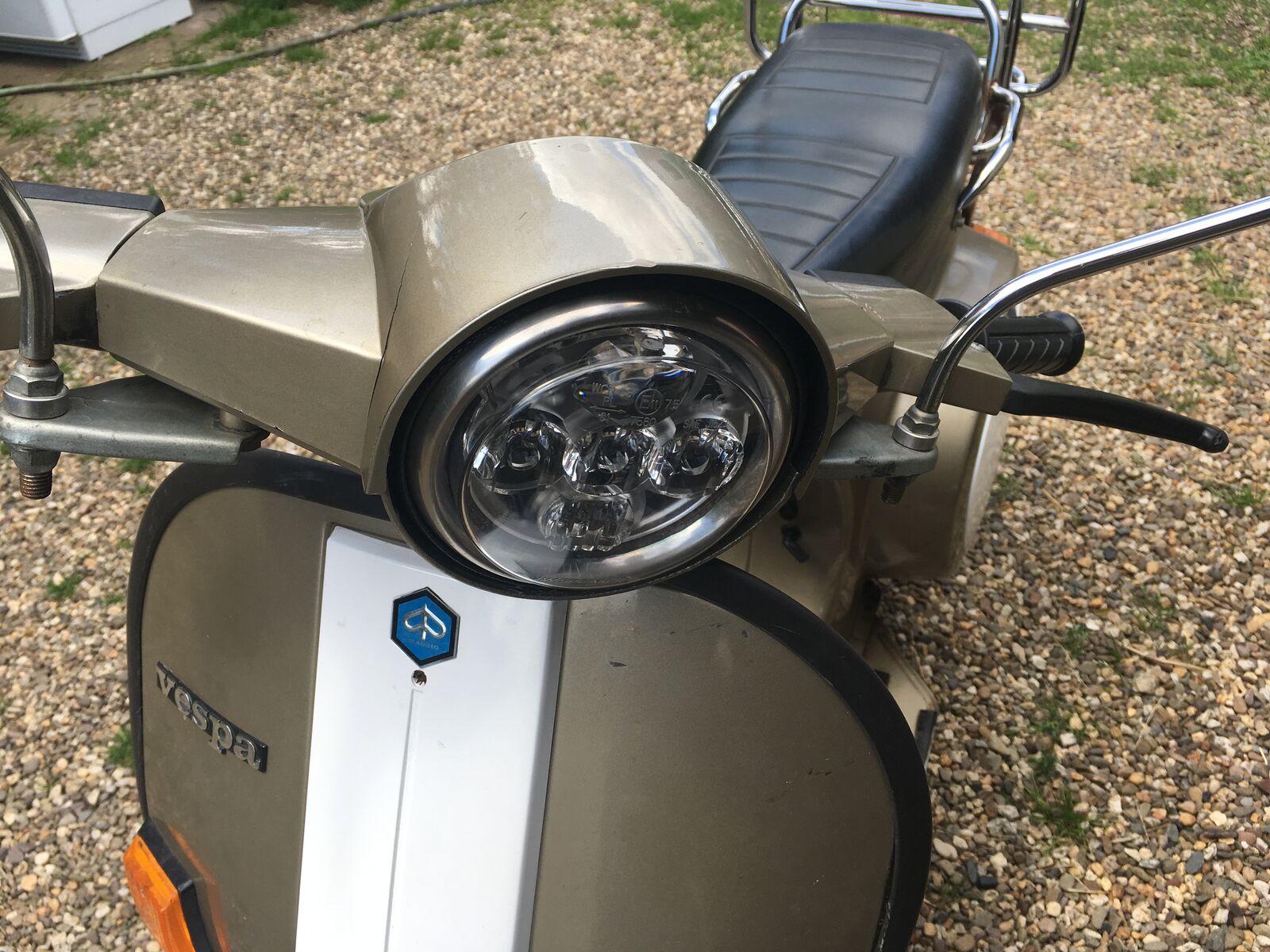

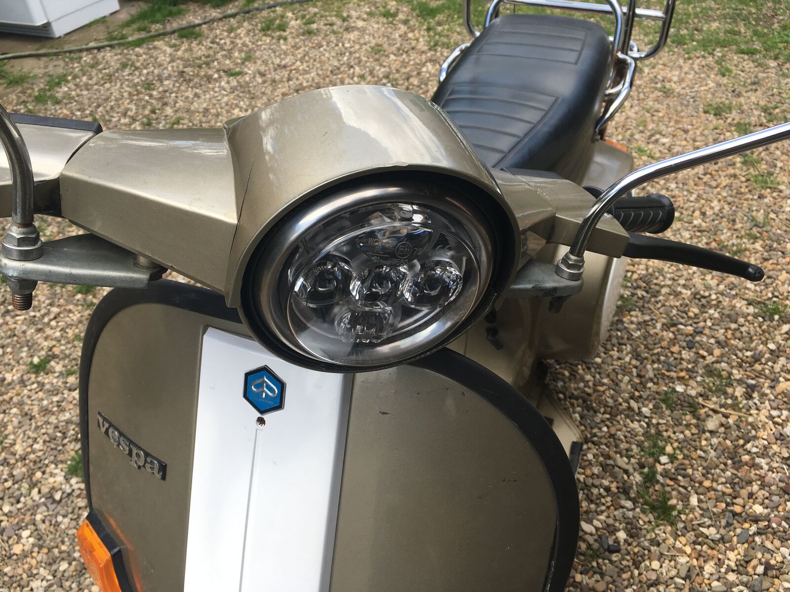

    Voilà.
    Der Speaker ist da, hat eine Edelstahl-Blende erhalten (ehemaliger Trink-Napf der Katze).
    Die Ausleuchtung des LED-Scheinwerfers ist schon beeindruckend im Vergleich zu der Serien-Bilux.
    Auch die seitl. Streuung kann sich sehen lassen, da hatte ich ein wenig Bedenken.

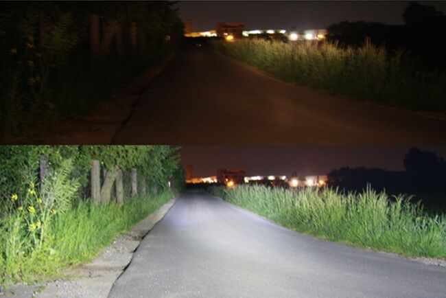

    Abblendlicht:

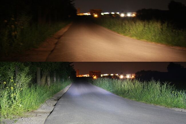

    Fernlicht:

    • May 22, 2017 at 06:41
    DAS ist mal ein Lichtkegel !!!! :thumbup:

    • May 22, 2017 at 07:02

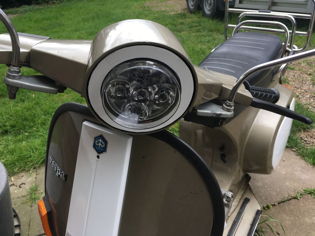

    Das Licht ist echt gut. Aber die Spaltmaße weniger.

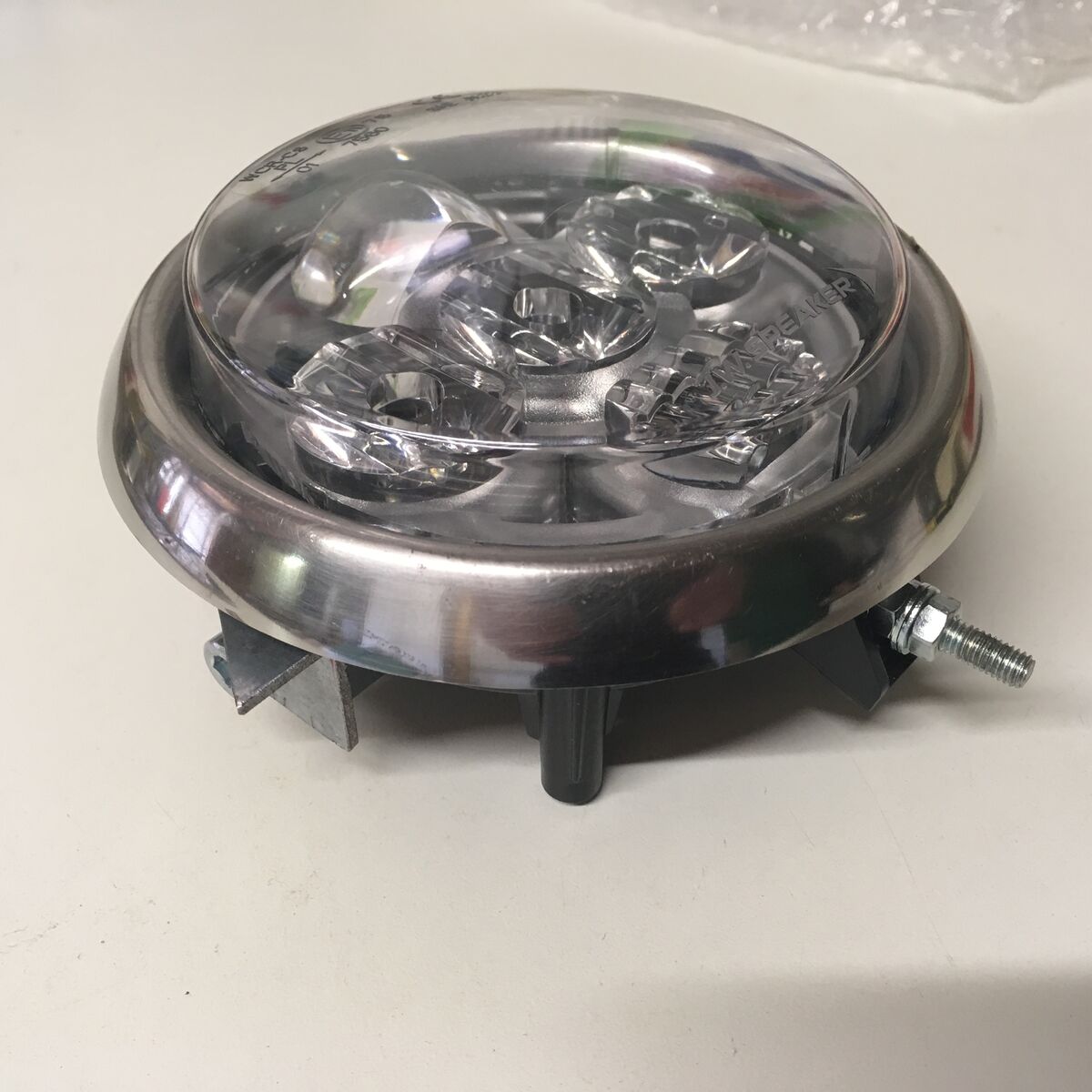

    • May 22, 2017 at 15:10

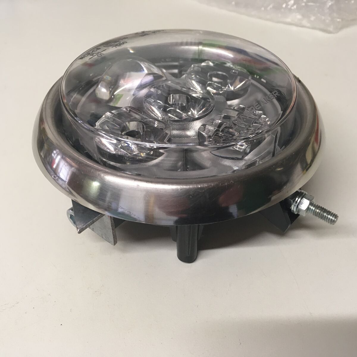

    Spaltmaße: Die sind auf dem Bild oben ja gar nicht richtig zu sehen...
    Irgendwie muss man um die 100mm Lichtscheibe des LED-Scheinwerfers was bauen, dass die ca. 135mm des Serien-Scheinwerfers erreicht werden.
    Die weiße Plastik-Scheibe tat's nicht, wenn ich den Speaker per Höhenverstellung tiefer eingestellt habe. Deshalb die Edelstahl-Blende.
    Ein bisschen Bastelei isses halt schon.

    • May 23, 2017 at 13:10
    Lob für die kreative Lösung mit dem Napf! 8o:thumbup:
