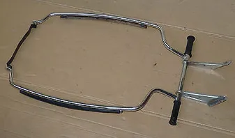

    Achja, bei meiner Vespa war mal so n Bügel mit Fußrasten für den Sozius verbaut. Hat der Vorbesitzer gemeint. Was halten ihr von dem Bügel?
    Gibt's die Dinger noch?
    Hat wer n Bild im verbauten Zustand davon?
    Und gibt's hier ne Erklärung wie man das lenkradschloss austauscht? Hab keinen Schlüssel dafür... :S

    meinst Du Fußrasten für den Sozius?
    Gibst bei mir auch mit Befestigungsleisten für die hinteren Sturzbügel (siehe Bilder).
    Bei Interesse nur: conny1938@aol.de
    Gruß, Cornelius

    Ja so Fußrasten...
    Bei mir ist nur noch der Halter davon übrig geblieben... :(
    Aber bei mir war angeblich mal irgendein Stürzbügel dran...
    Laut Vorbesitzer...
    (Hab mal gegooglt)
    Aber macht das Sinn? So Fußrasten?
    Oder is das doch nur für kleine Soziusse?
    Und der stürzbügel...naja, n nettes Extra...aber hindert ja nur beim motordeckel öffnen oder?

    Es ist schon sehr bequem für den Beifahrer! Wo soll dieser denn seine Füße hinstellen? Zudem sind die Fußleisten schnell ein-oder auszubauen.
    Gruß, Conny
