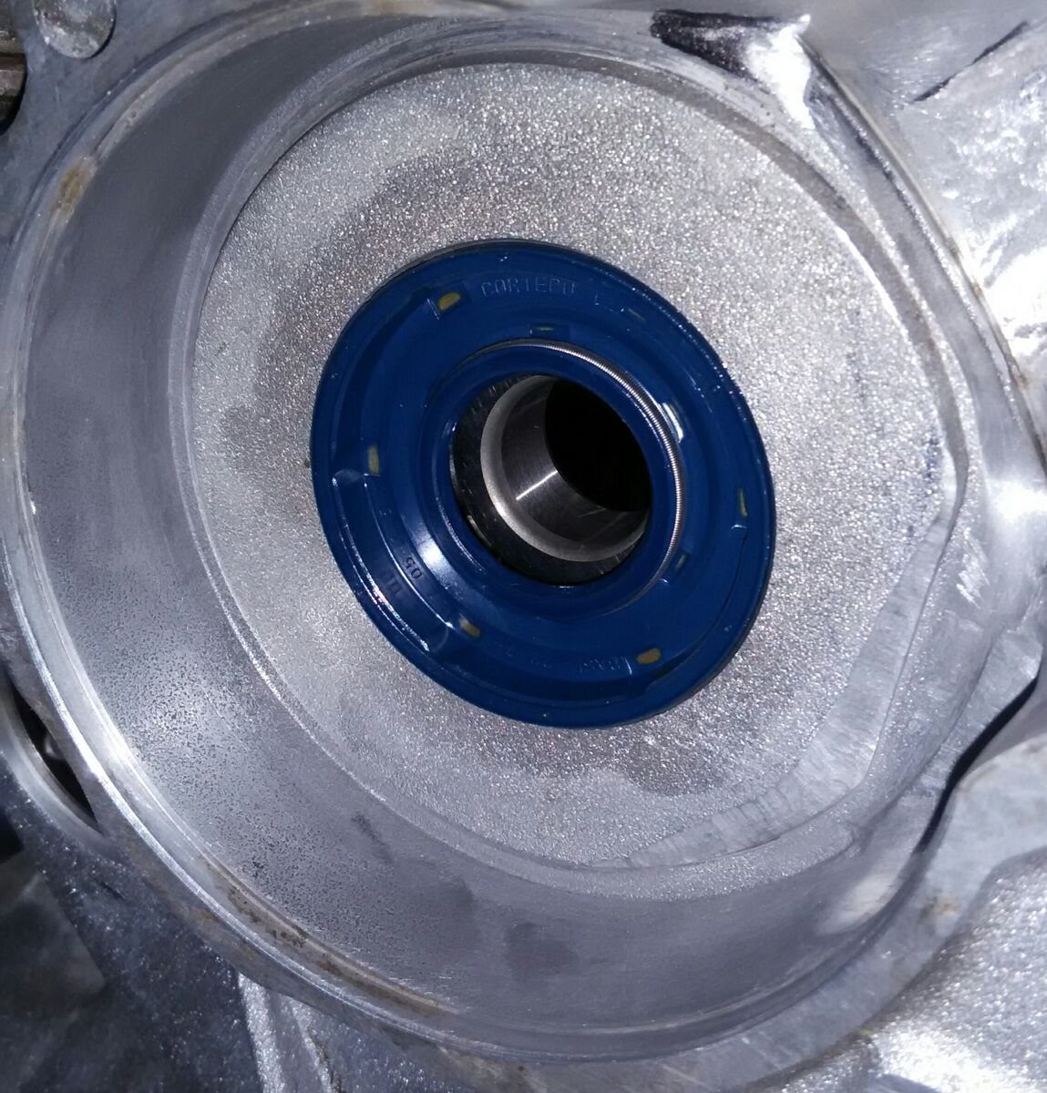

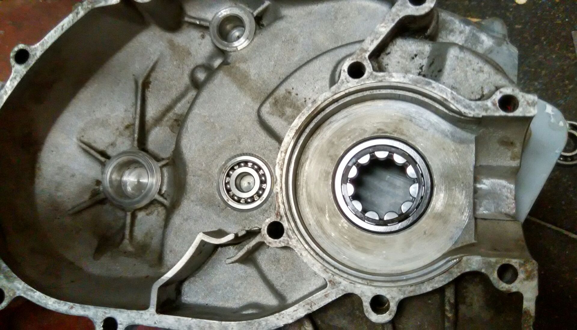

    Grade entgratet:
    und Lager + SiRis:
    jetzt fehlt mir der Primärrep.kit dann gehts weiter...

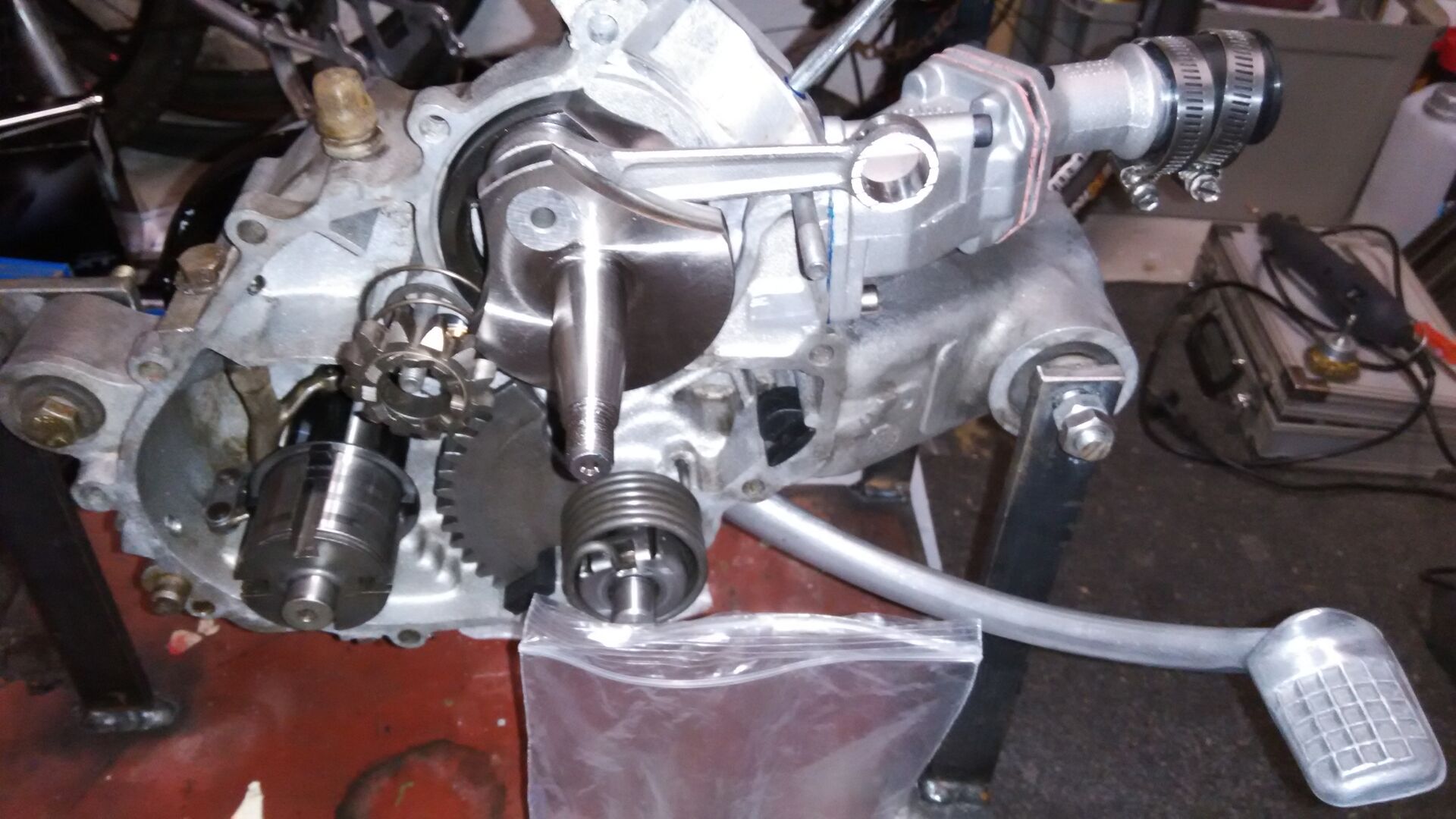

    Die SIP oder BGM, bin mir noch nicht einig.
    Mach mir gerade gedanken wie ich die Kurbelwelle in das Lager Kulu Seite bekomme.
    Ein 6204-C4 für die Antriebswelle brauch ich evtl. auch noch, das was ich hier habe kippelt mir zuviel.

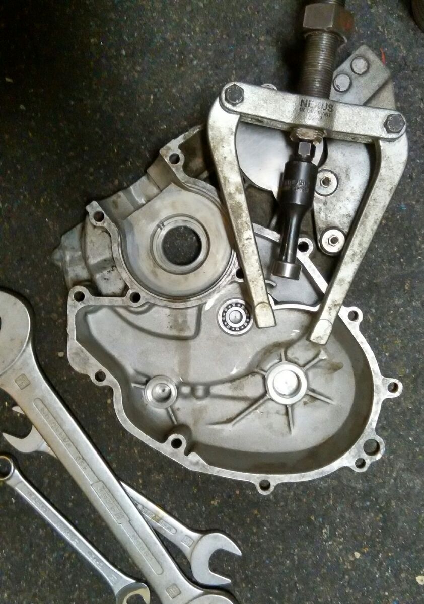

    So, Lager bestellt, Primärrep.kit bestellt.
    16er Innenauszieher da, den Auszieharm leih ich mir.
    Bastel mir jetzt noch derzeit einen Lageraufzieher, Dosen-Winter ist sowieso leer und ist übermorgen erst da.

    • #216
    jedesmal wenn ich die SiRi an der Antriebswelle sehe kommts mir vor als wäre bei der Motorgehäuse-Konstruktion dem Ingineur zu spät aufgefallen daß hier noch eine rein muss:" ...dann machen wir sie noch in die Ankerplatte, Puuh ging gerade noch mal gut..."
    der wahre grund wird warscheinlich sein das konstruktiv und wirtschaftlich das die beste lösung ist.
    wenn du es anderst gemacht hättest wäre hinter dem lager ein sicherungsring nötig gewesen um das lager auf position zu halten.
    danach währe erst der wellendichtring gekommen.
    hätte zur folge das das lager ca. 6-8mm weiter ins gehäuse rutscht.
    durch die veränderten hebelverhältnisse hätte es durchaus nötig sein könne das die traglast des lagers nicht mehr ausgereicht hätte.
    also währe ein gröseres lager nötig gewesen.
    dazu müsste das gehäuse in diesem bereich masiver ausgeführt werden.
    Mehrkosten durch
    größeres lager
    sicherungsring
    fertigung der nut (sicherungsring)
    Höhere gußkosten
    Wie du siehst ist das was dort gemacht wurde doch nicht so schlecht
    edit schmeist noch hinterher das die antriebswelle warscheinlich auch masiver ausfallen müsste.
    die hat ja jetzt schon probleme mit verbiegen

    • #218
    so, mal Lager gezogen...
