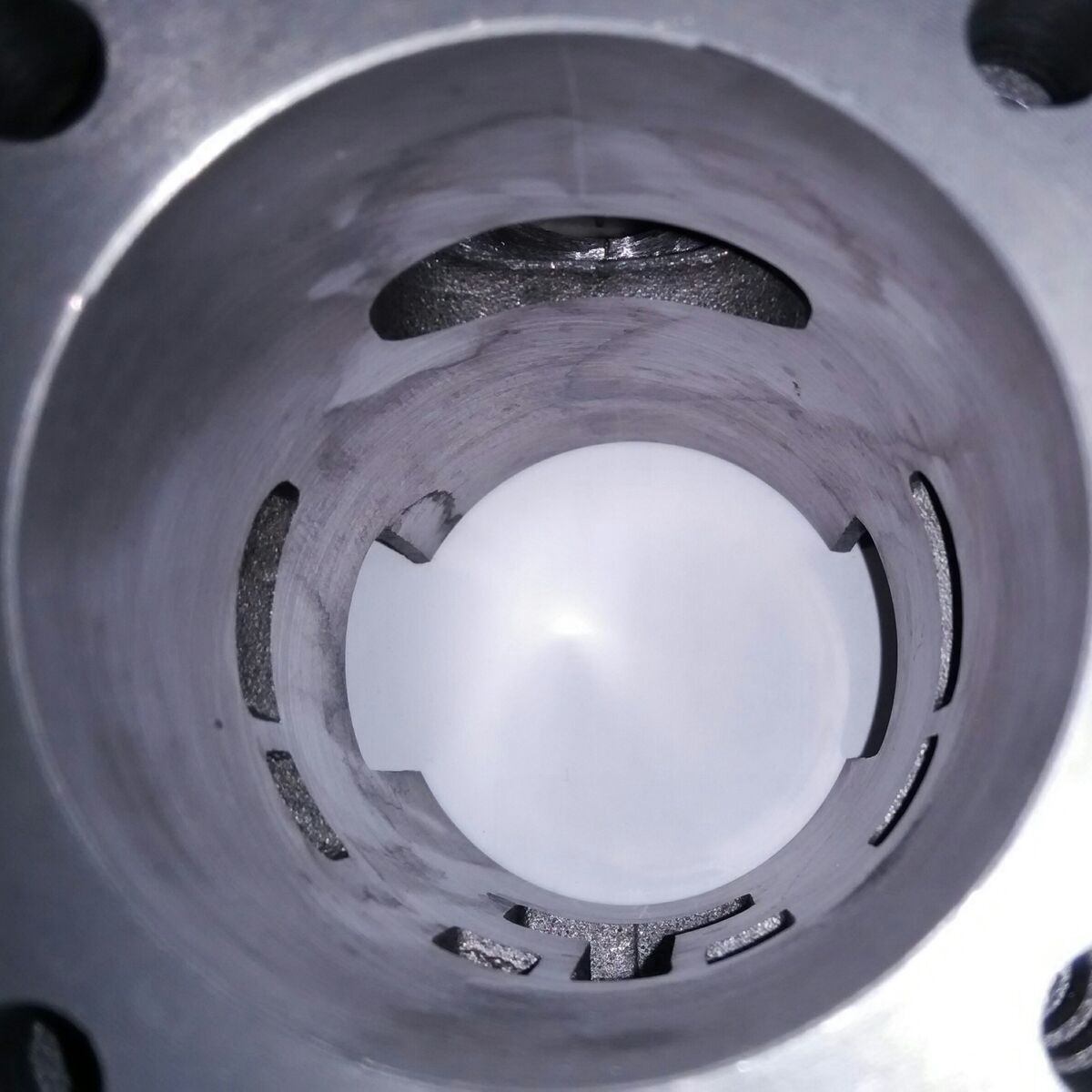

    Grade entgratet:

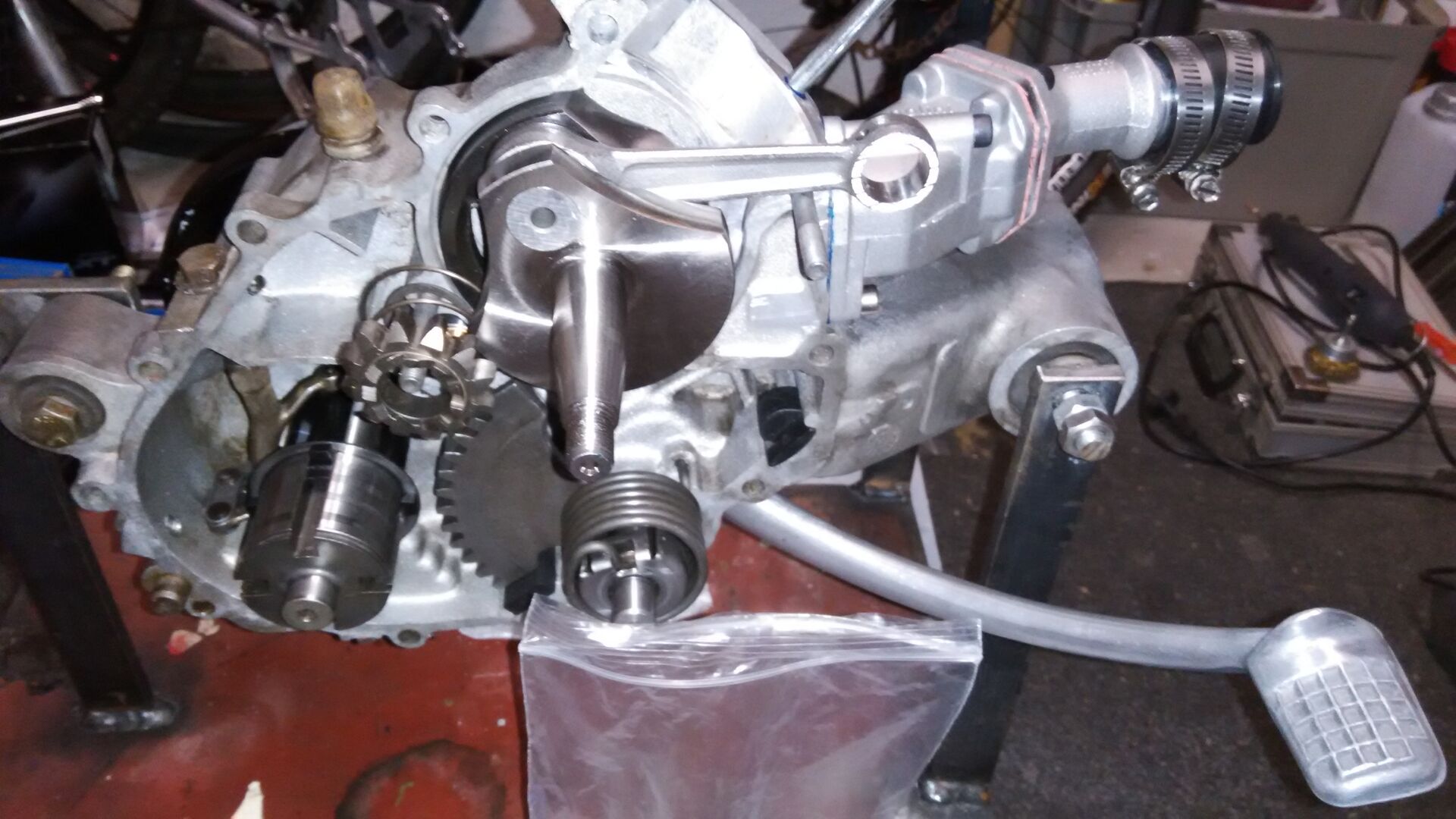

    Mach mir gerade gedanken wie ich die Kurbelwelle in das Lager Kulu Seite bekomme.

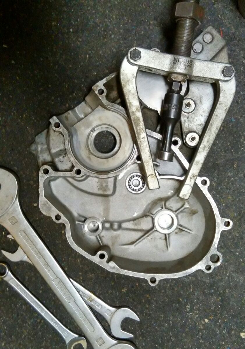

    so, mal Lager gezogen...

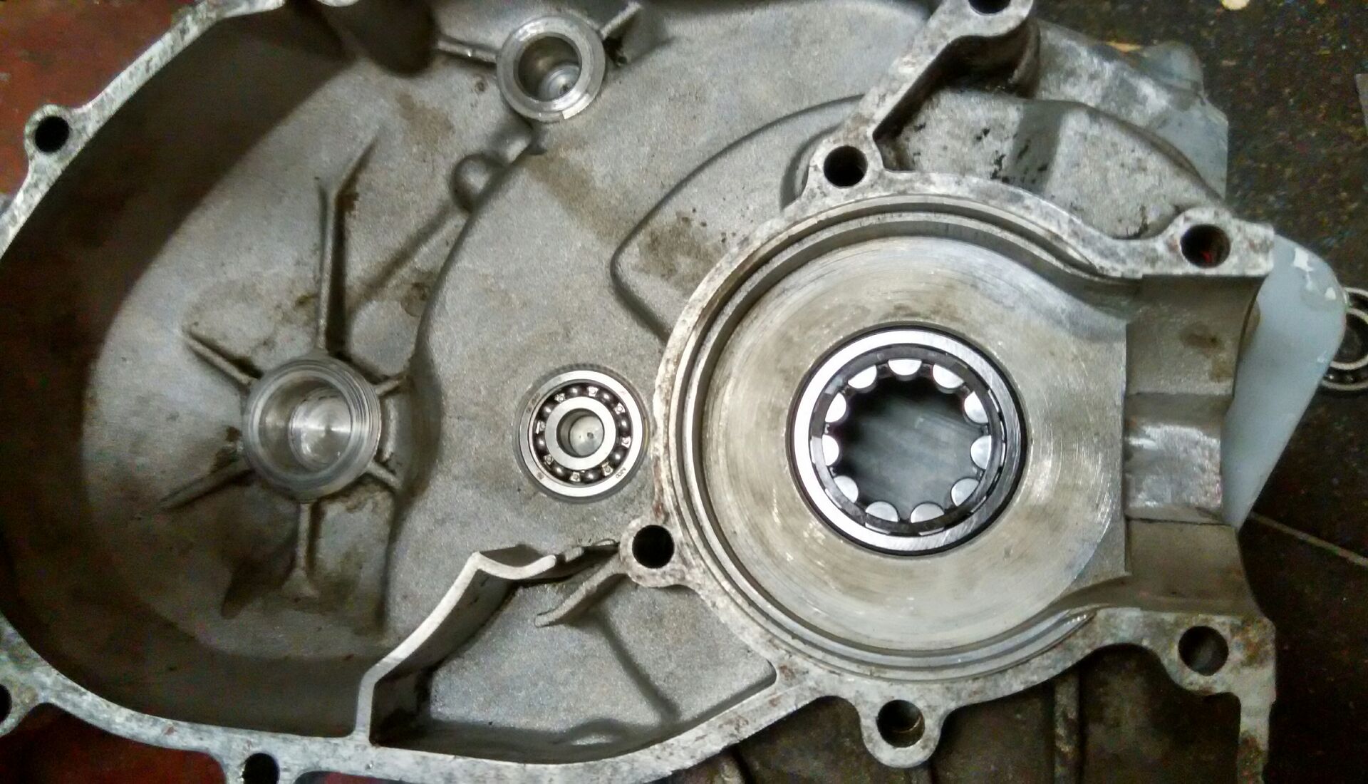

    NU204 in den Lagersitz reinfallen lassen...
    (Warm/Kalt) mit +85°C/-45°C klappt das echt gut, plopp und drin!
