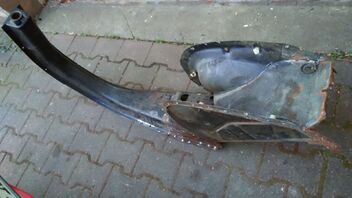

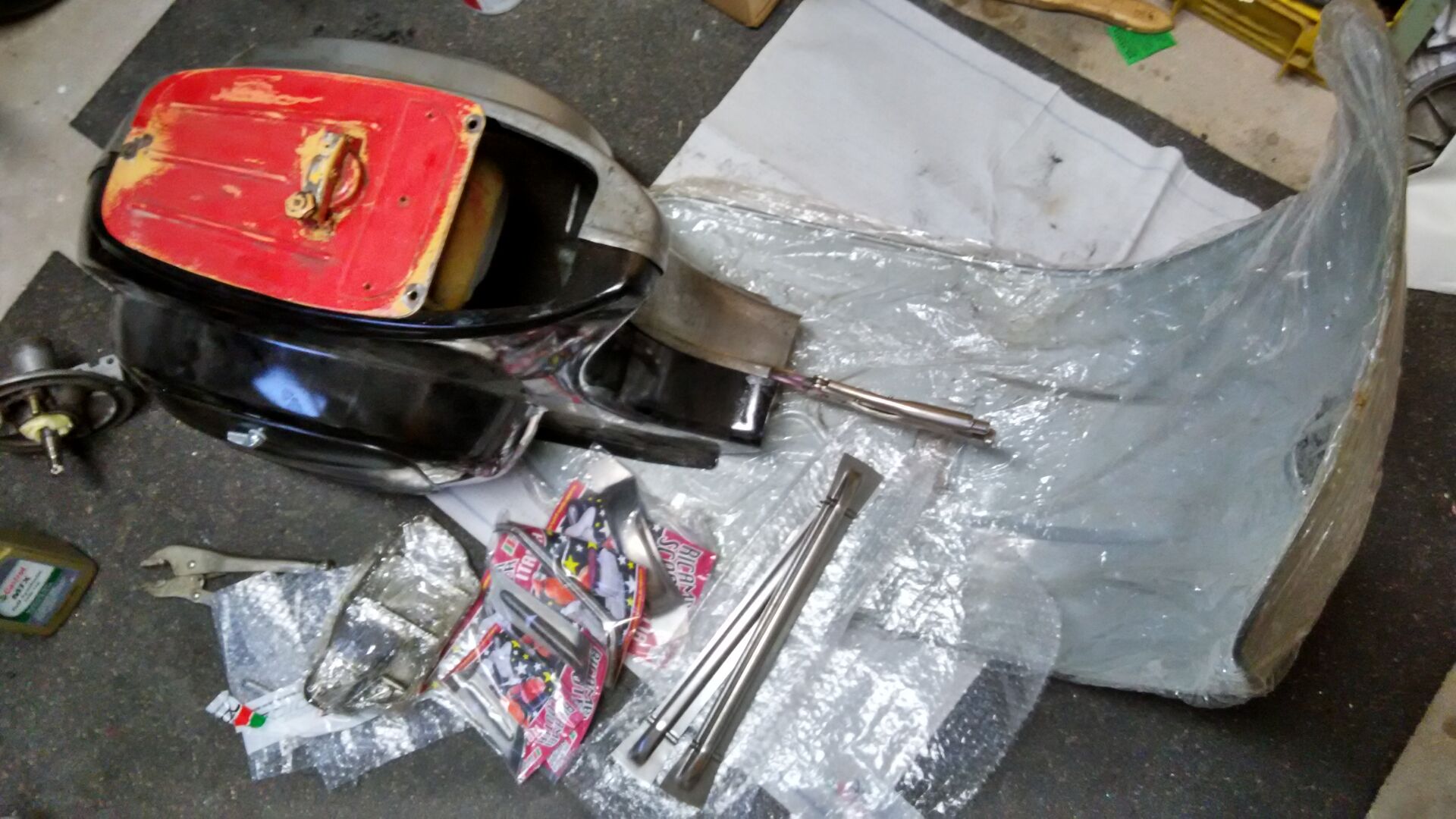

    Lustiges Rahmenbasteln:
    - man nehme einen Schrottigen PK Rahmen
    ( keine Angst, war ehe nicht mehr zu retten).
    - bestelle (fast) alles an Karosserieteile.
    - verheirate PK Teile mit V50 Bleche....

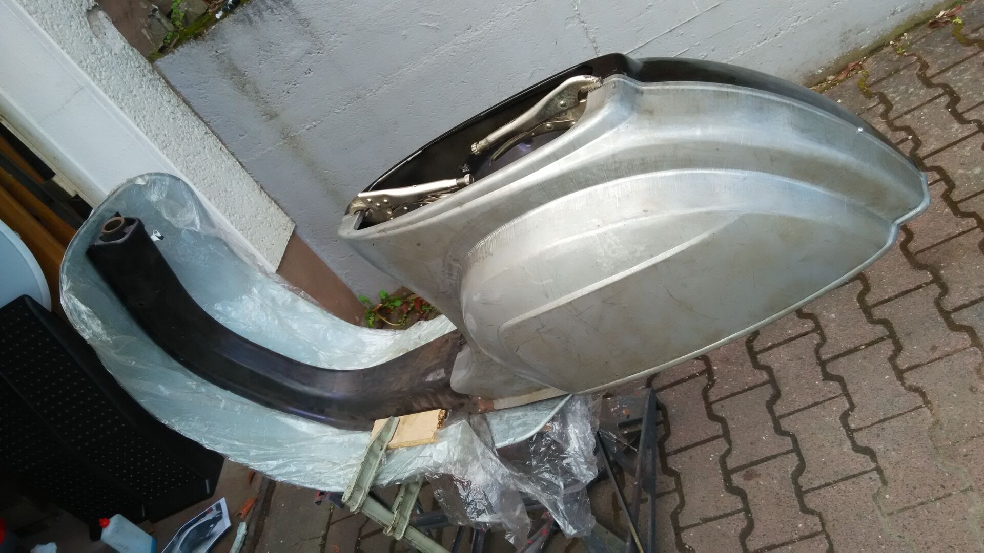

    ...So, man kann ja nicht lange warten.
    weiter gehts.
    Flex raus und alles ab was nicht gebraucht wird ( weniger Gewicht = höhere Bescheunigung!! )

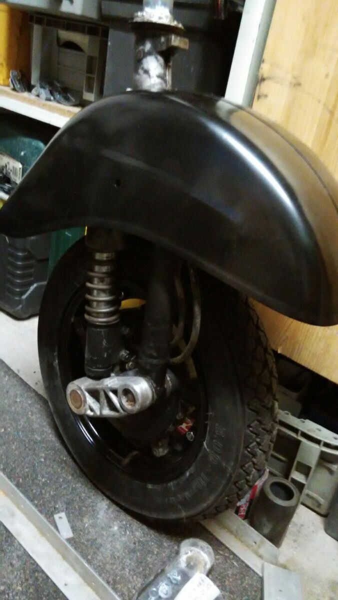

    Boa, steht das Schutzblech hoch in der Gabel!
    Muss Adapter basteln und kürzen.
    Jemand ne Ahnung wieviel da raus kann bei der Gabelkürzung, will nur unten schnippeln und kurzen Dämpfer nehmen?
    Achso is ne PK Gabel.
