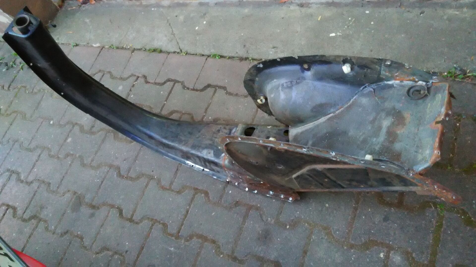

  • Lustiges Rahmenbasteln:

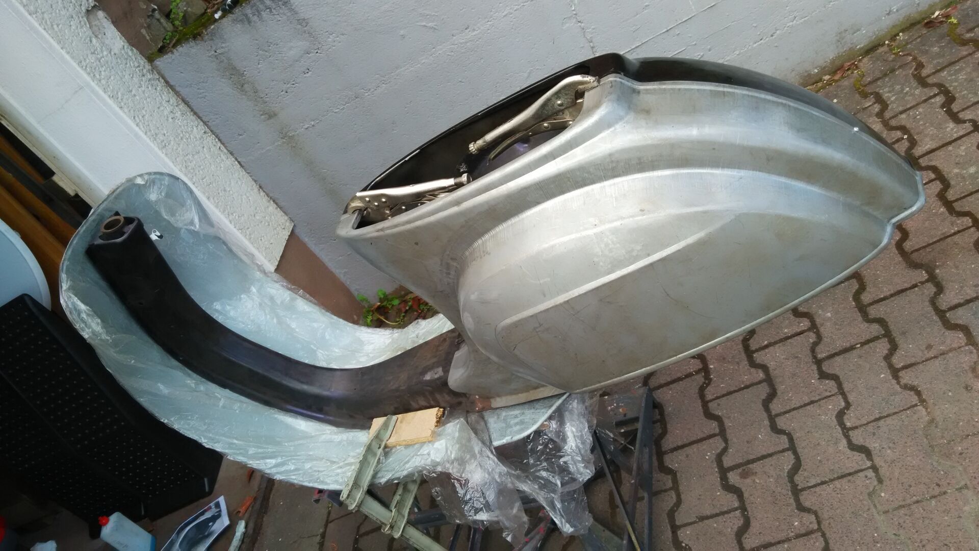

    - man nehme einen Schrottigen PK Rahmen
    ( keine Angst, war ehe nicht mehr zu retten).

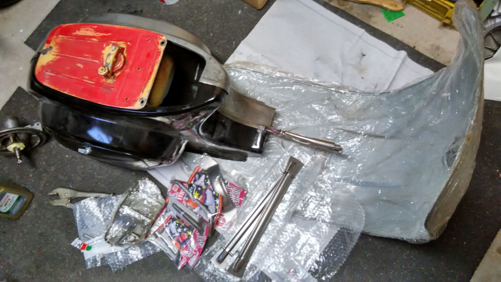

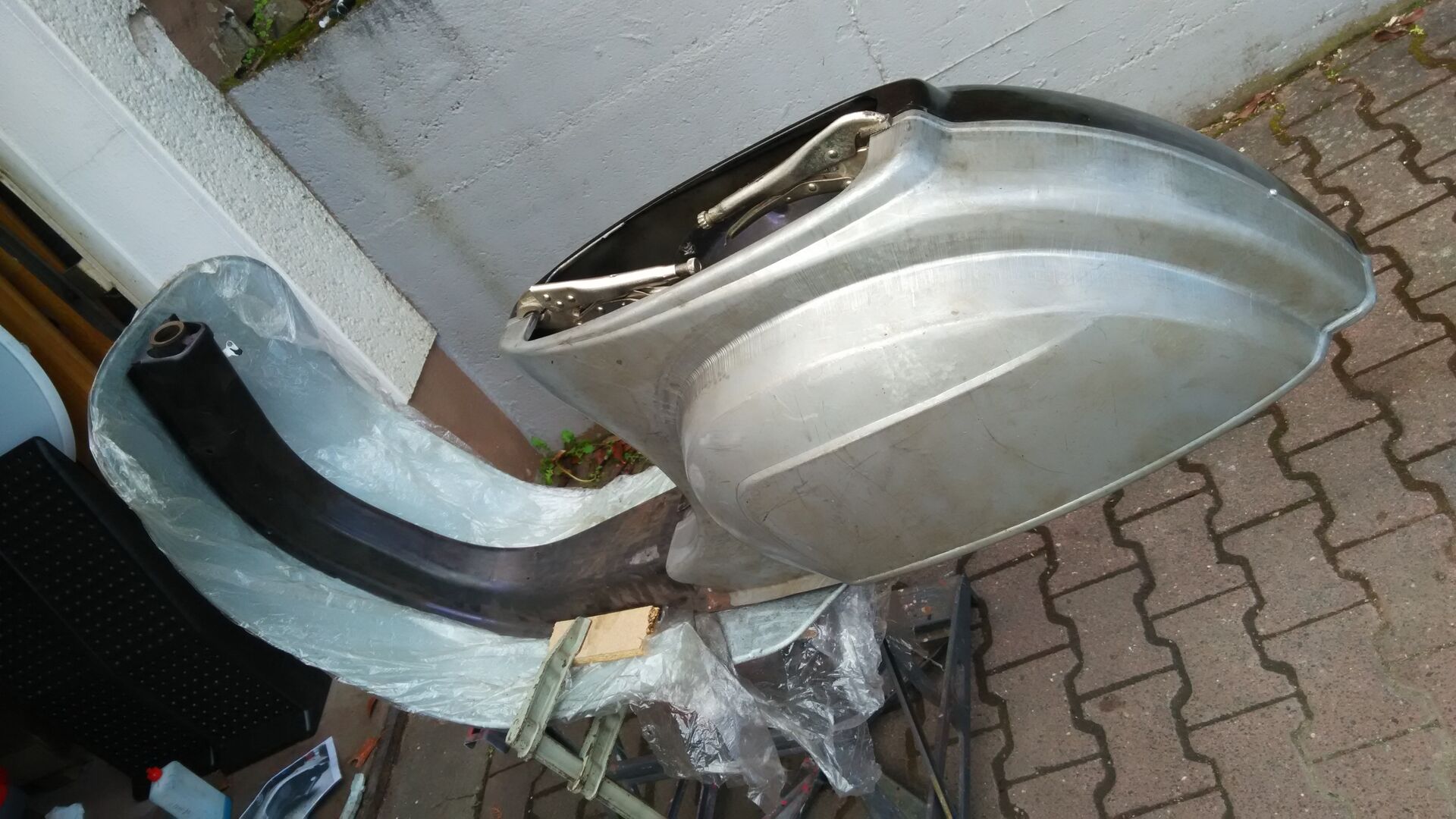

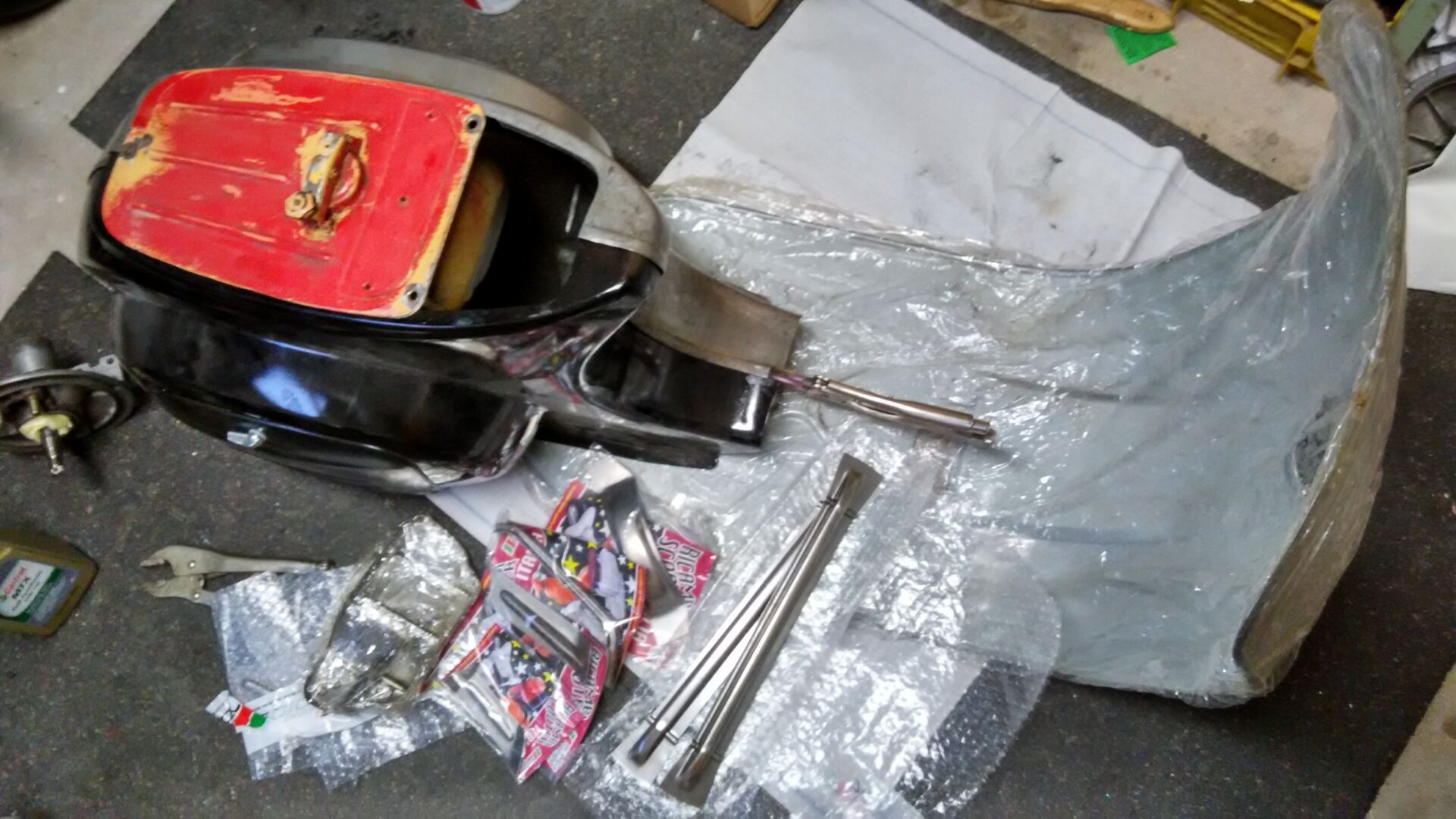

    - bestelle (fast) alles an Karosserieteile.
    - verheirate PK Teile mit V50 Bleche....
  • ...So, man kann ja nicht lange warten.
    weiter gehts.

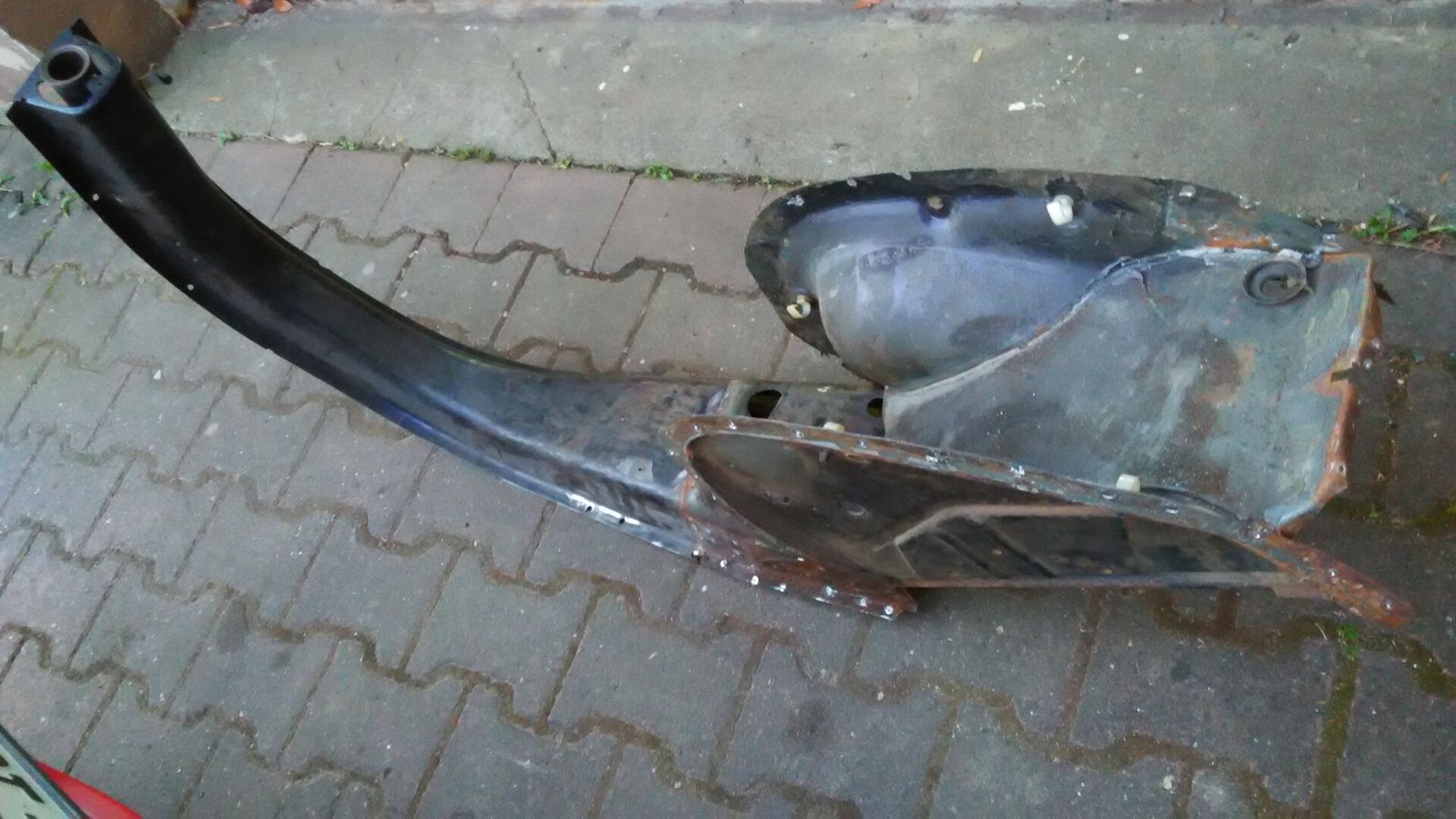

    Flex raus und alles ab was nicht gebraucht wird ( weniger Gewicht = höhere Bescheunigung!! )
  • V50 Special.
    Rahmen ist dann nur am Zündschloss ( Rahmenhauptholm) und das Spritzblech (was net mehr zu bekommen ist )[ Korrektur: Bleche erhältlich und eingebaut/ Reste des PK Spritzblech auch entfernt] anders, alles andere wird Neu oder Repariert. :thumbup:
    Kam eigendlich darauf als ich einen defekten Primavera Motor erstanden habe.
    Also alle Reste auf ein Haufen und was daraus machen.
    Einmal editiert, zuletzt von Piitt (September 29, 2018 at 18:32) aus folgendem Grund: Beitragskorrektur da Rep.bleche erhältlich!

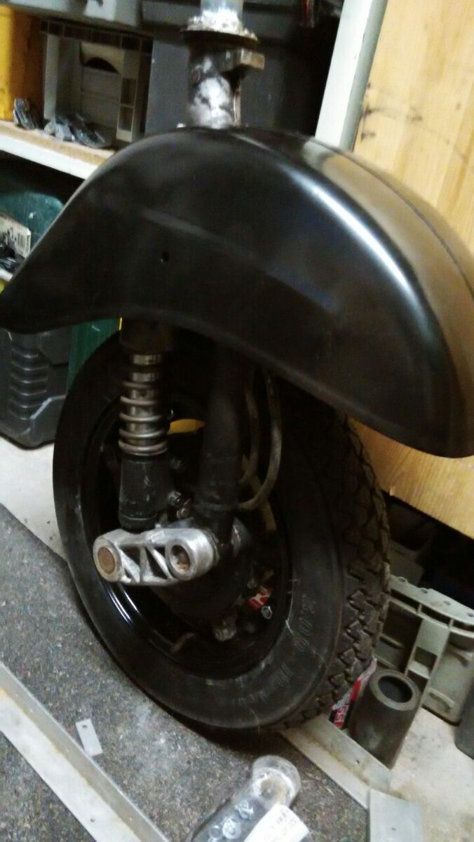

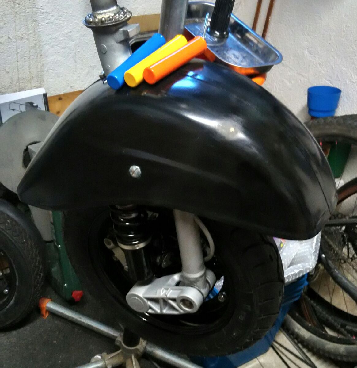

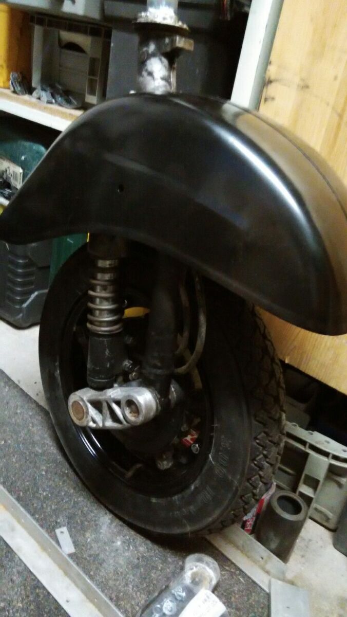

  • Boa, steht das Schutzblech hoch in der Gabel!
    Muss Adapter basteln und kürzen.
    Jemand ne Ahnung wieviel da raus kann bei der Gabelkürzung, will nur unten schnippeln und kurzen Dämpfer nehmen?
    Achso is ne PK Gabel.

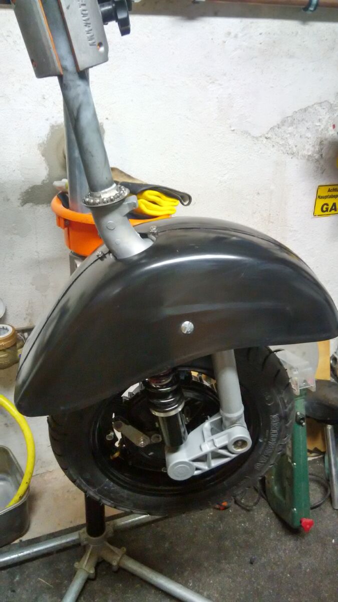

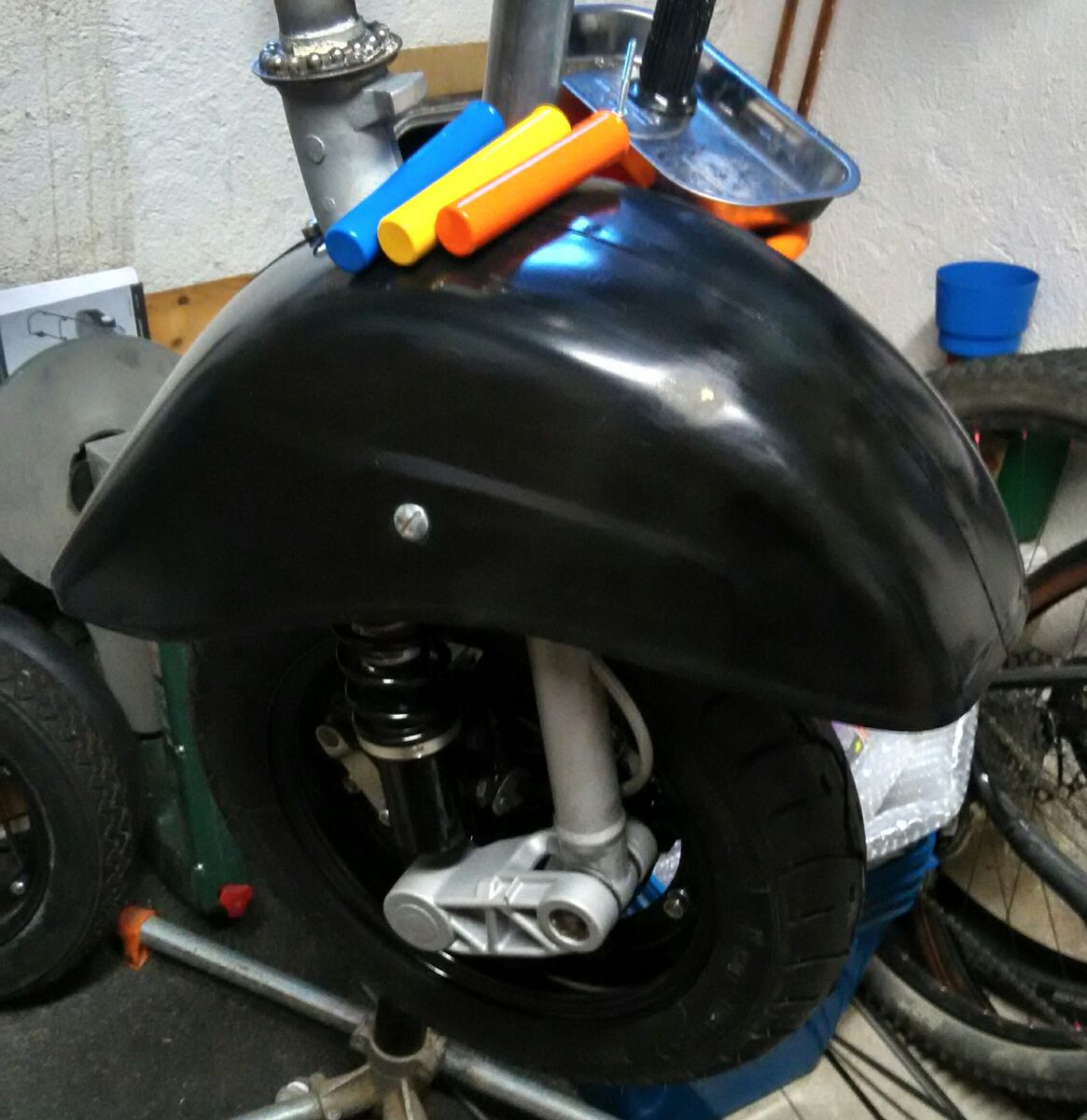

  • So, mal den Titel bisserl angepasst...

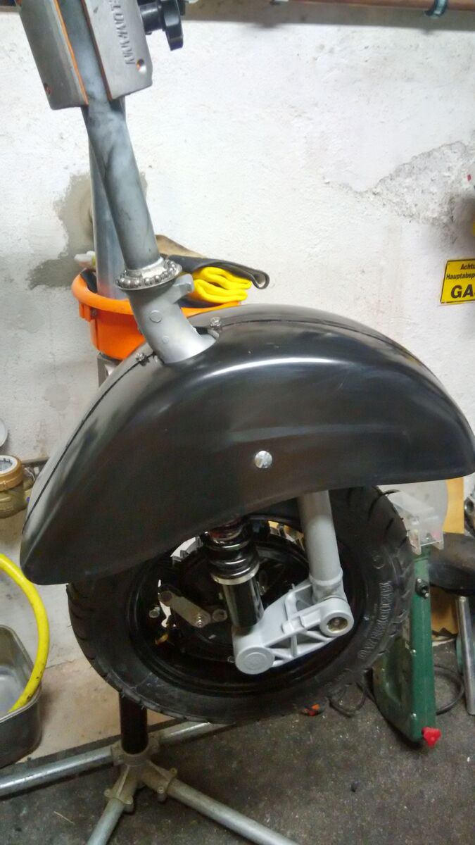

    Und Gabelteile lackiert und zusammen gebaut.
    PK Gabel + ZIP SP Stoßdämpfer + Adapter + Koti V50.
    Bremsenteile überholt oder erneuert.

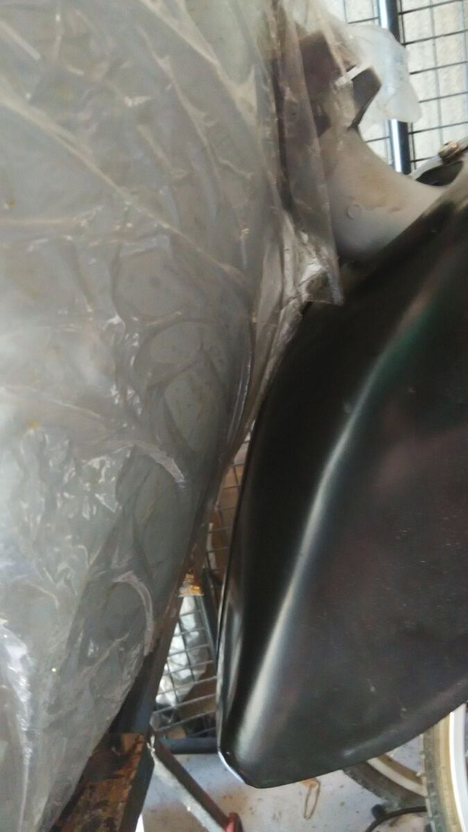

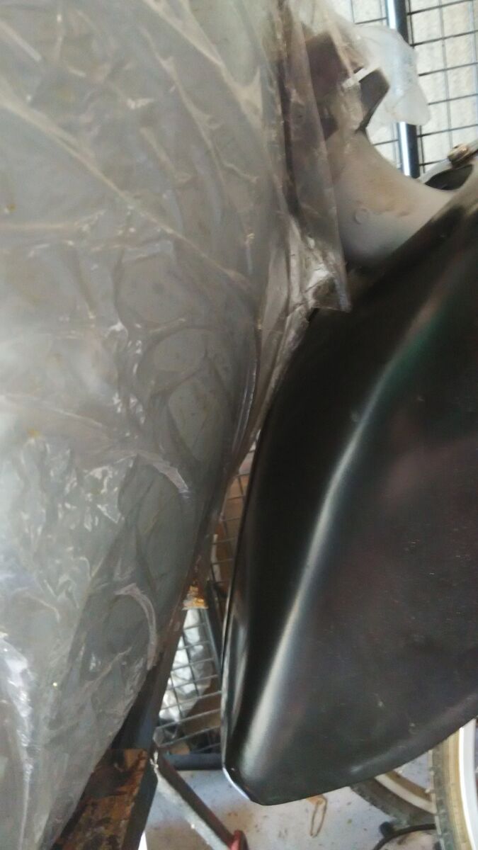

  • Erste Anprobe und Positioncheck der PK Gabel im Rahmen mit Beinschild,
    und ich bin froh, es passt mit den Abständen!

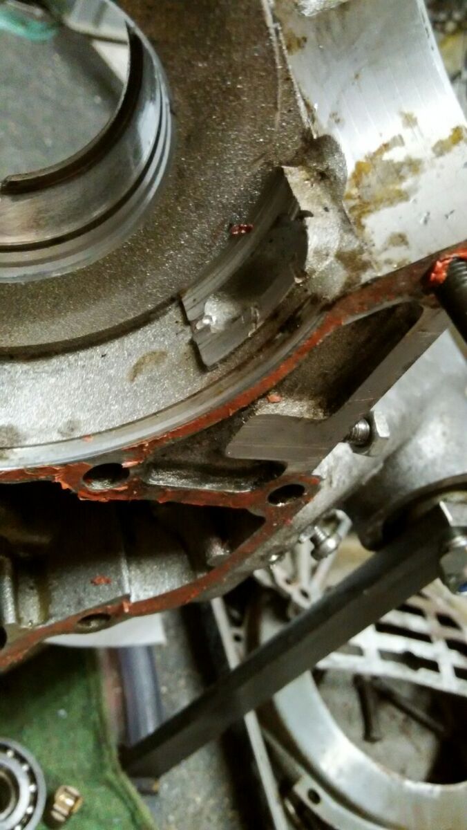

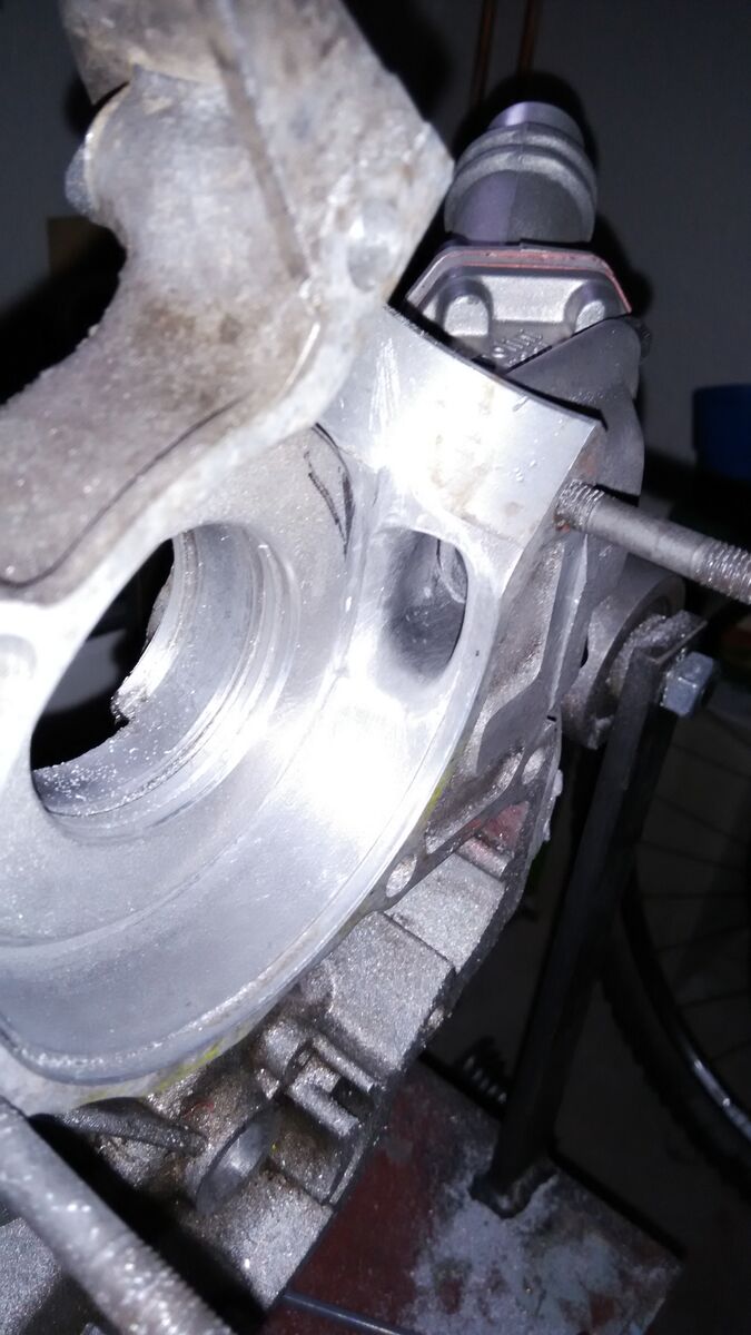

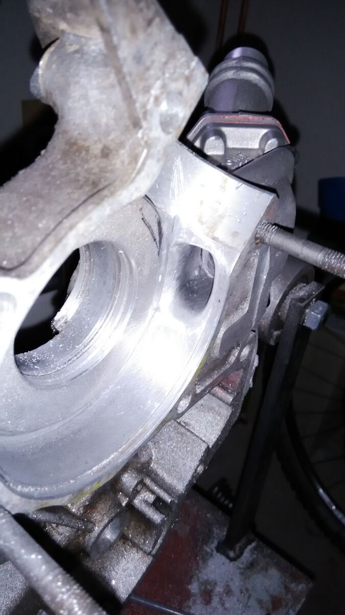

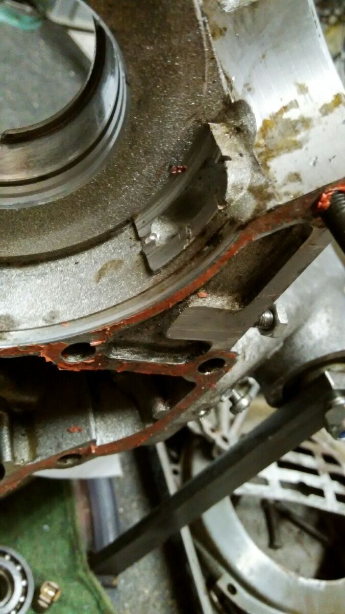

  • So, mal beim Motor weiter gemacht Polini-Membran aufgemacht, Drehschieber enfernt.
    Frage, Kante zu Überströmer anpassen?
    Muss morgen mal die Kurbelwelle reinhalten wie es da mit dem "Schlupf" der frischen Brenngase ist.
