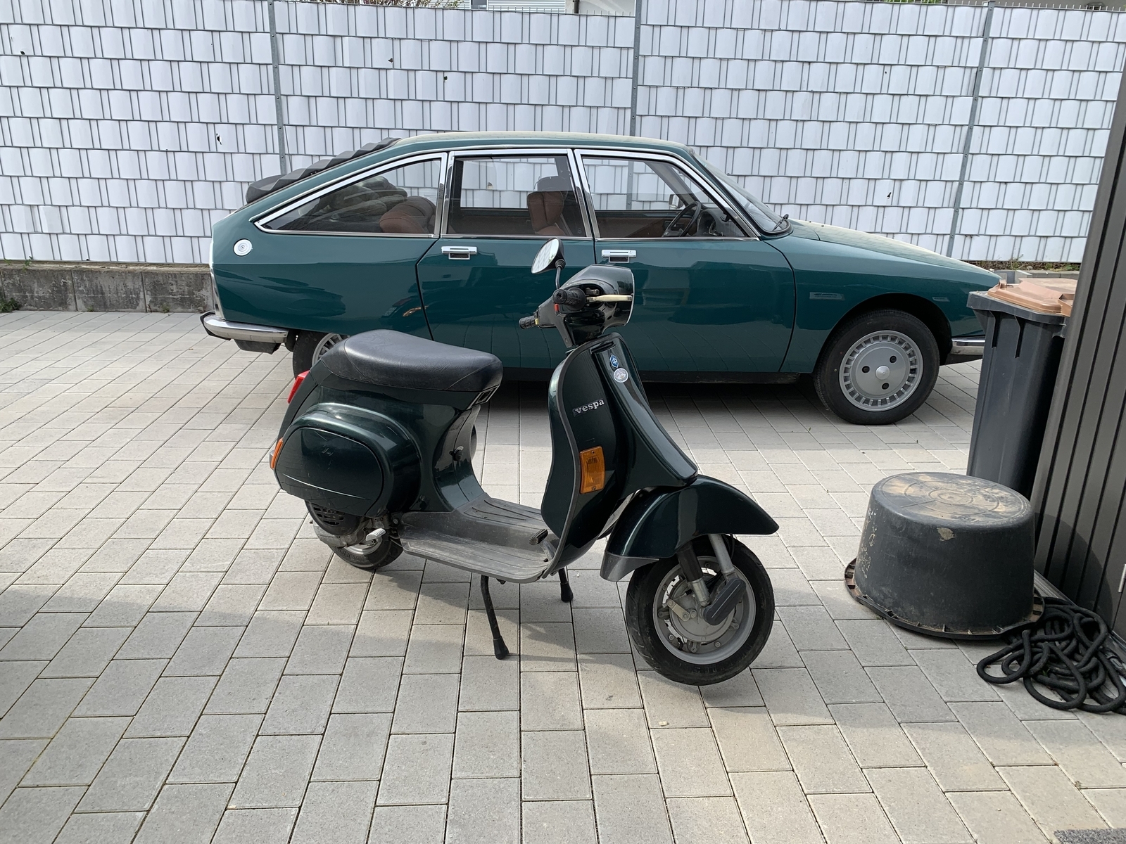

    Wenn du eine V50 hast, an der eine Kontaktzündung verbaut ist, dann besorge dir mal einen passenden Kondensator und einen Zündkontakt. Wechsel beides aus und das Problem ( wird ) dürfte behoben sein. Es könnte aber auch ein Defekt an der ( innenliegenden ) Zündspule vorliegen. Mache doch bitte mal ein paar Fotos...
  • Schueddi
    151
    V5N2T
    • May 10, 2022 at 17:54
    • #73
    Vielen Dank für deine Hilfe.
    Was für Fotos würden dir denn helfen?
    Kannst du mir auch bei den Teilen helfen - ich bestelle meist bei SIP Scootershop.
    Ich bin eben nochmal gefahren. Also solange man fährt ist alles ok. Bleibt man stehen geht sie sofort aus wenn warm.
    Sie ist nur sehr schwer wieder an zu bekommen. Aber bekommt man sie wieder in Gang und fährt direkt los läuft sie wie eine 1 bis man wieder stehen bleiben muss.

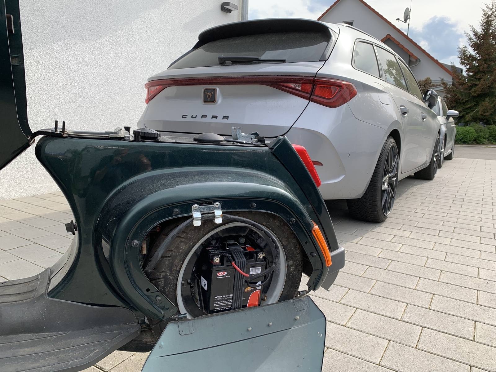

    Tank habe ich gereinigt als ich den alten Sprit entsorgt habe. Dabei habe ich eine neue Spritleitung eingebaut die ich noch da hatte.
    Vergaser schließe ich aus den hab ich genau angeschaut - der war neu und alles war frei.
    Zündung: gibt es da eine Anleitung zwecks vorgehen?
    Pickup: kenne ich leider nicht
    Kerze: hab ich da - bin nicht selbst auf die Idee gekommen zu wechseln weil die alte ja geht - mache ich aber als erstes
    Die hat ne CDI? Hast du mir einen Link bei SIP vielleicht?

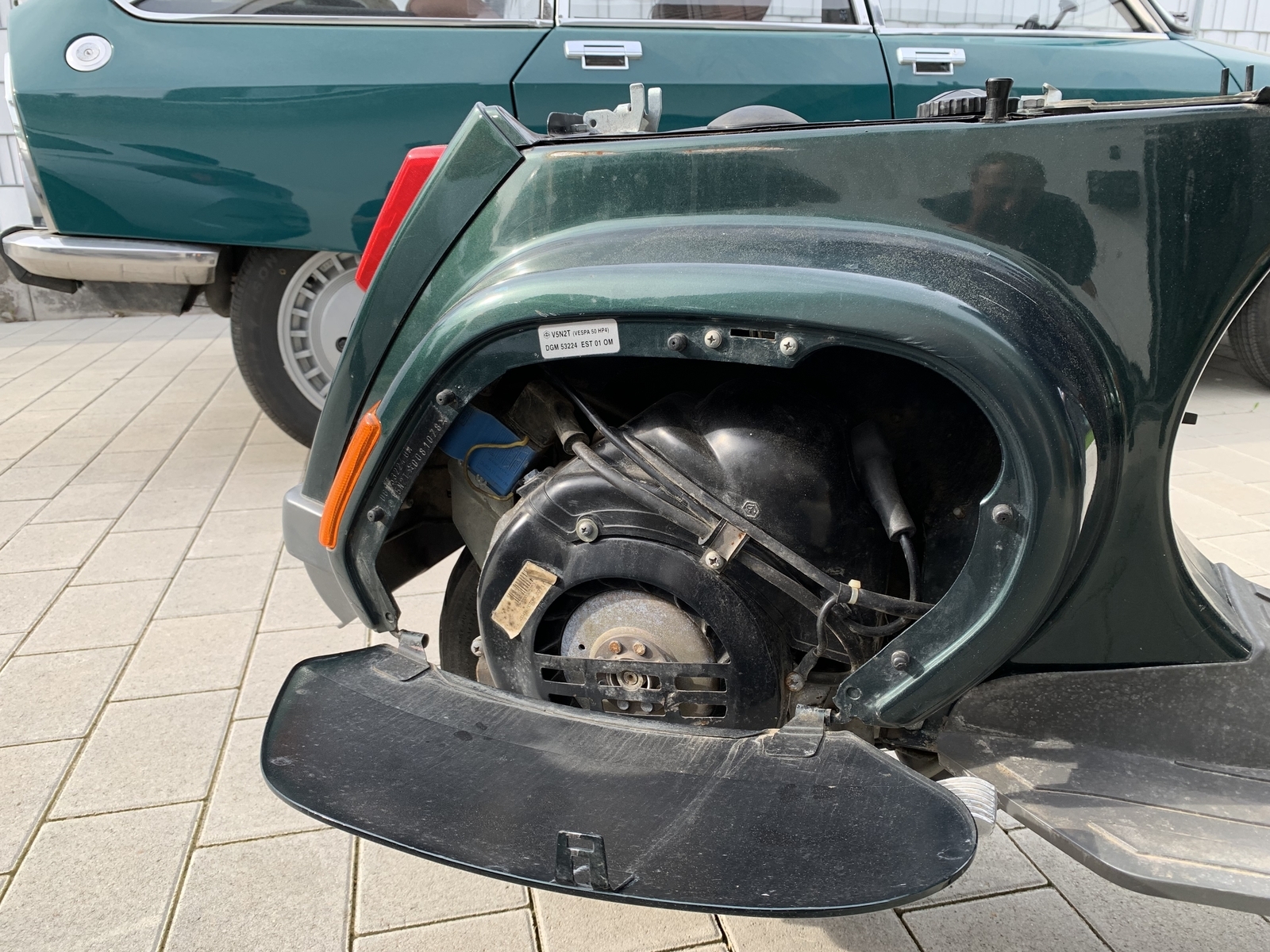

    Ich schraube gern - aber bin da einfach auf Hilfe angewiesen. Sieh mich als Anfänger!
  • mhx
    114
    2,169
    403
    Germany Süd
    ET3, PKXL
    • May 10, 2022 at 19:18
    • #76
    Auf dem letzten Bild, dass blaue Teil ist die CDI
  • mhx
    114
    2,169
    403
    Germany Süd
    ET3, PKXL
    • May 10, 2022 at 19:32
    • #77
    Du musst das Polrad abziehen, dann siehst du auch das Pickup. Dafür brauchst du einen Polradabzieher.
