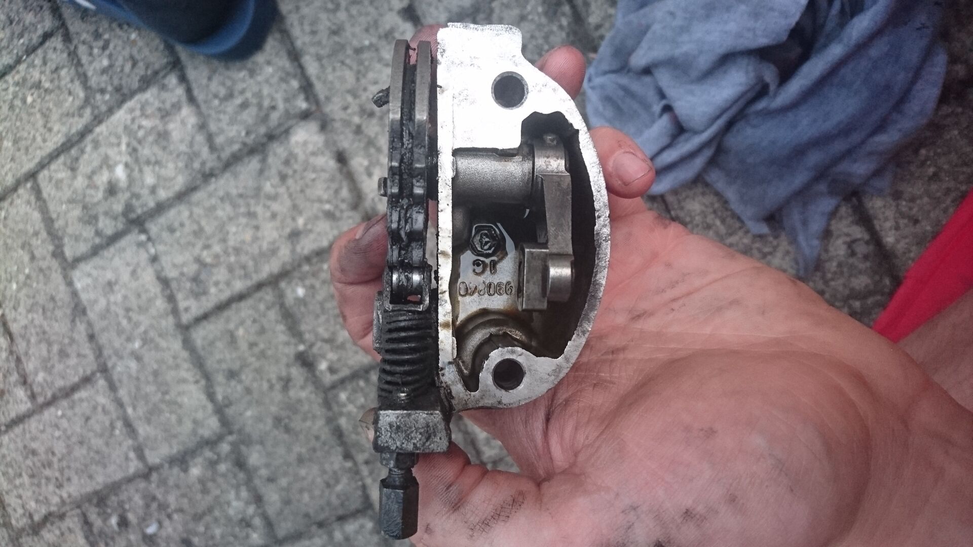

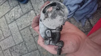

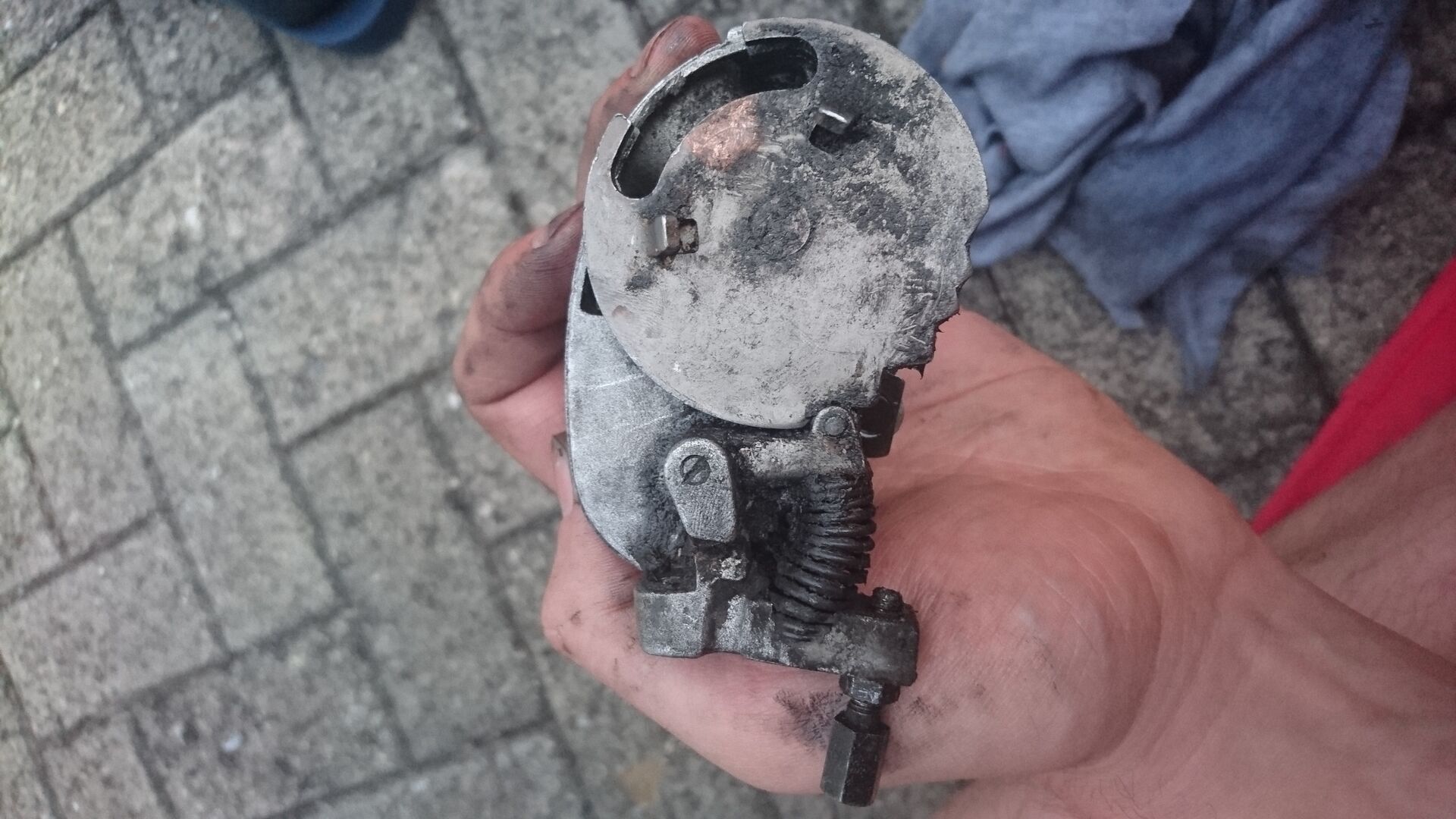

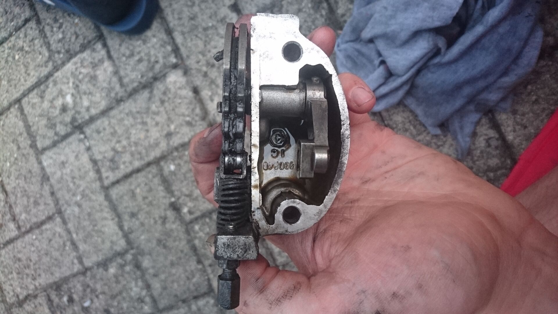

    • May 29, 2017 at 22:00
    Schaltraste ausgebaut, sieht auf den ersten Blick ok aus. Ich nehme mal an der schuh am schaltarm hat bisachen spiel nach oben und unten?
    Kann es evtl noch sein dass die feder zu schwach ist? Wie schwergängig sollte die raste von hand zu verstellen sein? Ich kann sie mit ein we ig Kraftaufwand verstellen
    • May 29, 2017 at 22:08
    wichtig ist dass der Keine Hebel der gegen die Rolle drückt kaum Spiel hat.
    Dass der kleine Schaltklotz nach oben und unten Spiel hat ist normal.
    Wie sieht denn der Bolzen aus ?ist der noch fest ?-( linksgewinde)
  • squalor
    576
    105
    PK50 SS/P125X
    • May 29, 2017 at 22:17
    ja genau der hebel hat praktisch kein spiel. Der bolzen sieht meiner meinung nach auch io aus, es sitz auch sonst alles fest.

    • May 29, 2017 at 22:26
    Bin so gespannt ob das Schaltkreuz Runde Kanten hat.
    3,205
    31,838
    5,706
    • May 30, 2017 at 06:42
    ... hat es bestimmt..

    • May 30, 2017 at 07:43
    scheint so als wäre jetzt punkt 3 das schaltkreuz dran...
    Werde heute nochmals alle züge etc kontrolliereb, ansonsten mich dann ans schaltkreuz wagen. :S
