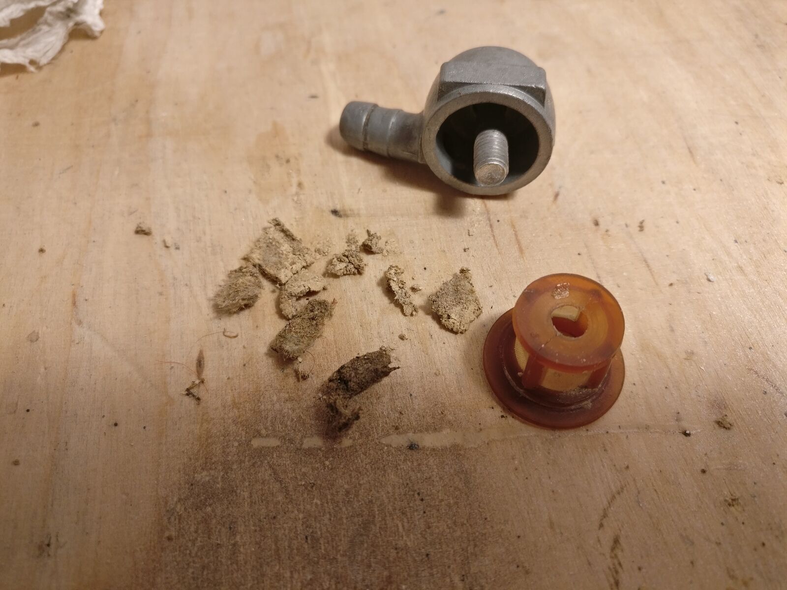

    Aufjedenfall war der Filter komplett zu, sogar bis in den Stutzen zum Benzinschlauch hin war eine "Dreckwurst" - ein Wunder das die überhaupt lief... der Rest sieht gut aus...

    Soviel zum Thema Schmutz - es lohnt immer den Gaser zu reinigen, das weiß ich nun - bin gespannt was der Vollastbetrieb sagt, mit der neuen CDI...

    Naja, da hast du jedenfalls schon einen guten Grund vor dir liegen, warum unter Volllast nicht mehr genügend Sprit angekommen sein könnte...

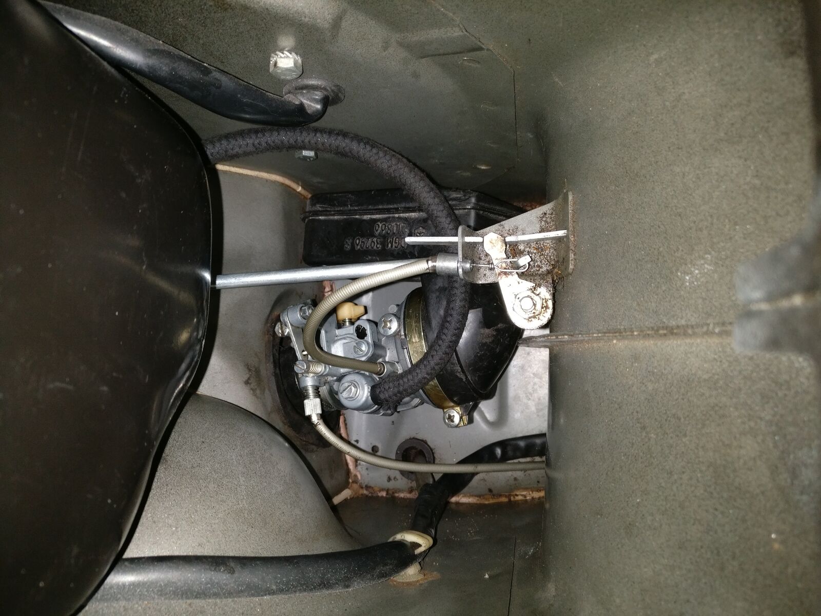

    Also Filzring gesehen, war noch drinnen... Mit Vergaser sauber geht sie auch bei Vollast nicht aus, also hab ich versucht den Gaser einzustellen.
    Schraube 2.5 Umdrehungen auf, Joke ziehen und läuft... Dann ein paar Mal hin und her gefahren, standgas eingestellt. Wieder ein paar Mal gefahren soweit gasannahme und gaswegnahme top.
    Jetzt den Joke ausgemacht.
    Und schon halt sie das Standgas nicht mehr... Wenn ich die Gemischluftsxbraube weiter raus drehe nimmt sie das Gas schlechter an und braucht lange um von der Drehzahl runter zu kommen... Umgekehrt, mit Schraube rein, kaum ein Unterschied...
    Irgendwie geht die mit Joke besser also ohne?!?

    ...die Leerlaufdrehzahl stellt man auch nicht mit gezogenen Choke ein !!
    bzw. ist die Grundeinstellung der Leerlaufgemischschraube beim SHB 1 1/2 Umdrehungen!
    bei so viel Dreck im Vergaseranschlußfilter würde ich mir an deiner Stelle auch mal den Tank genauer anschauen.
    Nebendüse ist ordentlich gereinigt worden? Wenn die zu ist, dann läuft der Motor auch nur mit Choke halbwegs

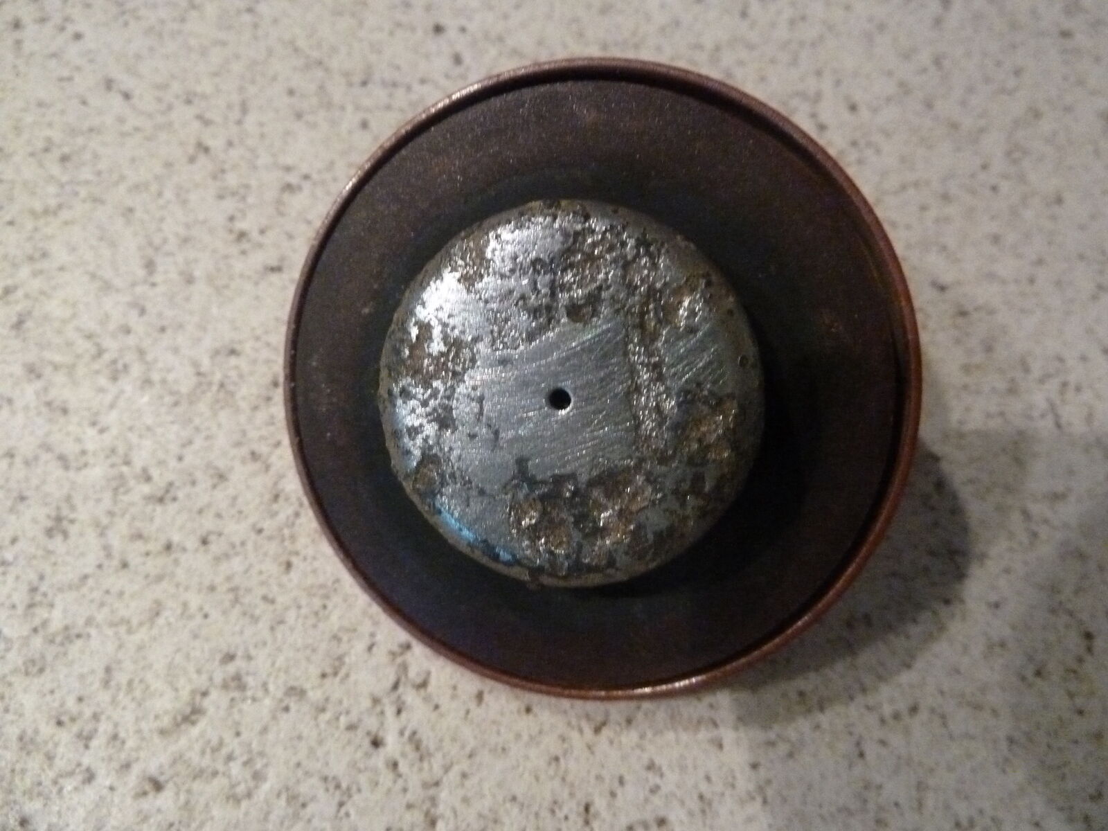

    Druckausgleich bzw. Entlüftung erfolgt über das kleine Loch im Tankdeckel !
    das muss durchgängig sein ! (ggü. ist logischerweise ebenfalls ein Loch, welches allerdings vom Verschlußbügel verdeckt
    wird)
    wird)

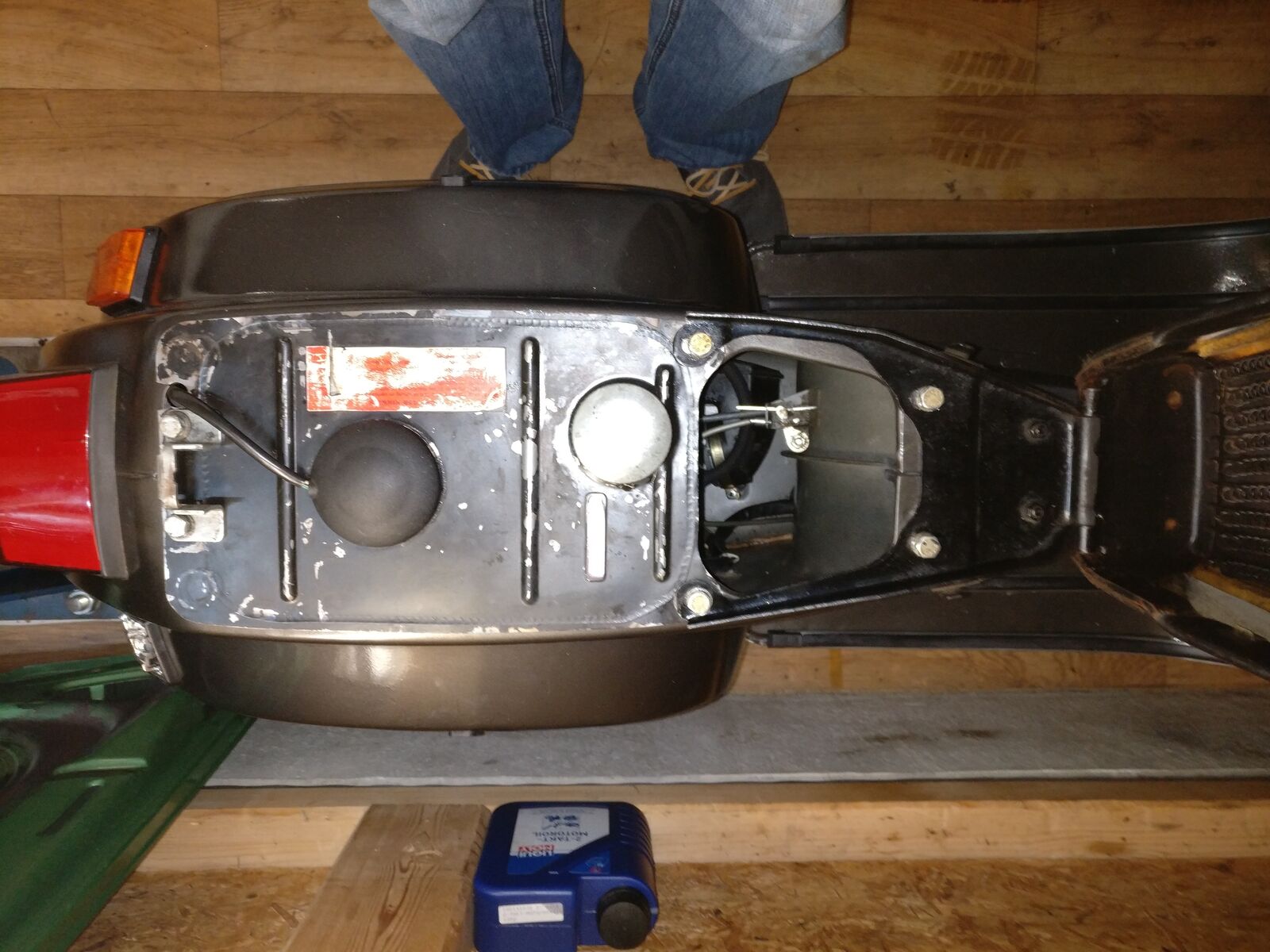

    Hätte ich auch gesagt. Aber wenn du seine Bilder anschaust hat er weder ein Loch innen noch eines Außen und auch keinen Verschlußbügel. D.h. anderer Tankverschluß mit anderer Entlüftung.

    Der Tank sieht aus wie bei der PK XL1, hab ihn heute draußen gehabt und so Leerlaufen lassen... Ab und an den Deckel aufgemacht. Es hat nichts gezischt und es hat sich auch nichts an der durchlaufgeschwindigleit verändert - wo auch immer der entlüftet, es scheint zu gehen...
