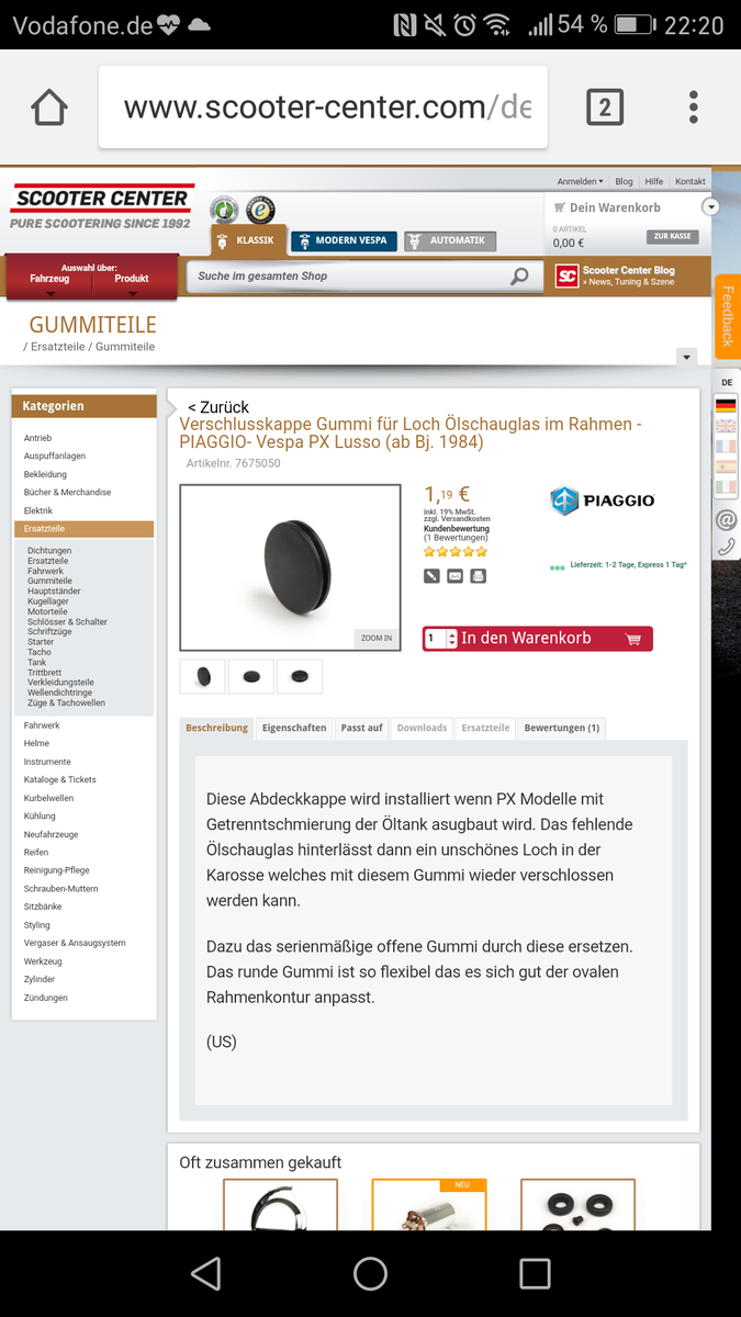

    Wenn du lackieren willst, zuschweißen, wenn nicht Gummistopfen Karosserie auf Maß kaufen und feddisch...
    • June 16, 2017 at 22:21
    hier :

    Ich habe die Variante mit dem Gummistopfen. :thumbup:
