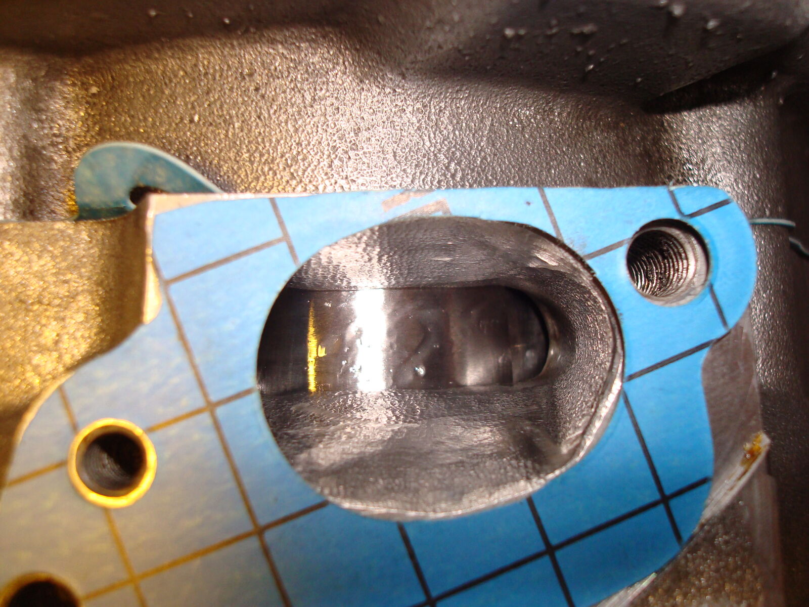

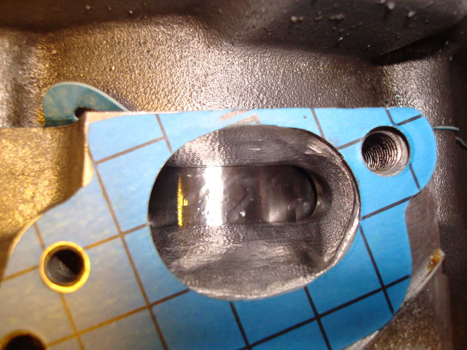

    Zum Drehschieber:
    Mach n foto, dann zeichne ich dir ein, bis wohin du fräsen musst.

    Den Drehschiebereinlass als Foto schicke ich dir gerne bis Ende nächster Woche, da ich vorher wegen andereb Verpflichtungen leider nicht dazu kommen werde-Motor ist noch bei einem Bekannten zwischengelagert. :/
    Allerdings bräuchte ich noch Hinweise, wie der DR177 vor dem Einbau entgratet werden soll bzw. bearbeitet werden soll.

    An den Öffnungen in der Zylinderwand.

    bohr am besten vom kolbendach her ein 10mm loch mit nem holzbohrer....
    spaß beiseite, ja derkolben bleibt so wie er ist. kauf am besten neue GS-Ringe dazu!!! Die DR Ringe brechen gerne mal.
    Kanalkanten, insbeosndere am Auslass großzügig (ca 1mm flach (ca 30°)) zur laufbahn hin anfasen.

    • August 16, 2017 at 01:28
    • #27
    einfach mit ner feinen fräse drüberziehen, das reicht.

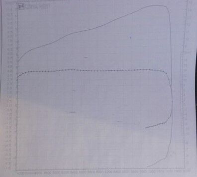

    so einige Zeit her aber nun das Setup, dass der TÜV abgenommen hat (Baujahr 1987).
    PX125 Motor Lusso,
    Langhubwelle,
    Zylinder Quattrini MX1- Quetschkante 2,0mm,
    Vergaser 26er Pinasco

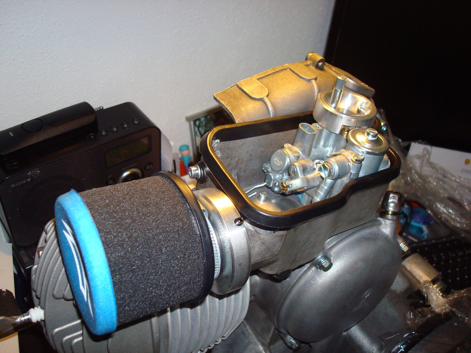

    Luftfilter Pollini Venturi (den 24er auf der Drehbank passend ausgedreht)

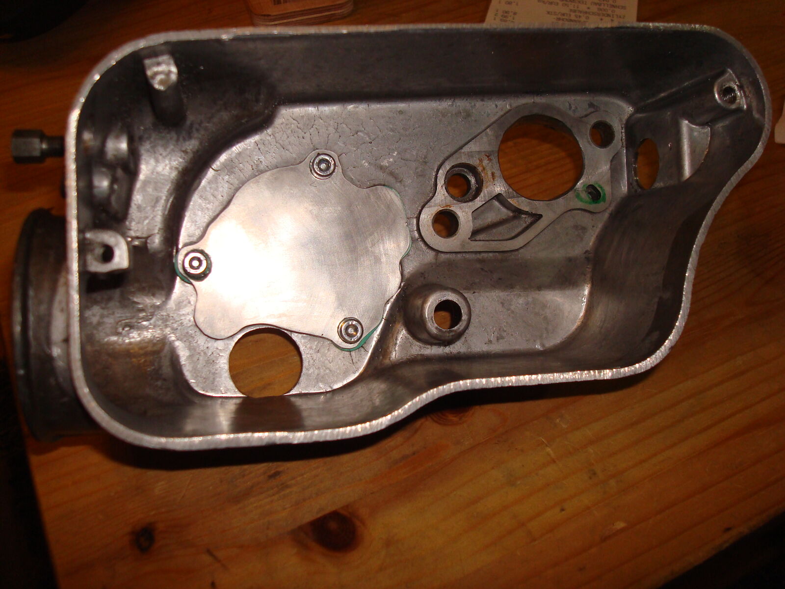

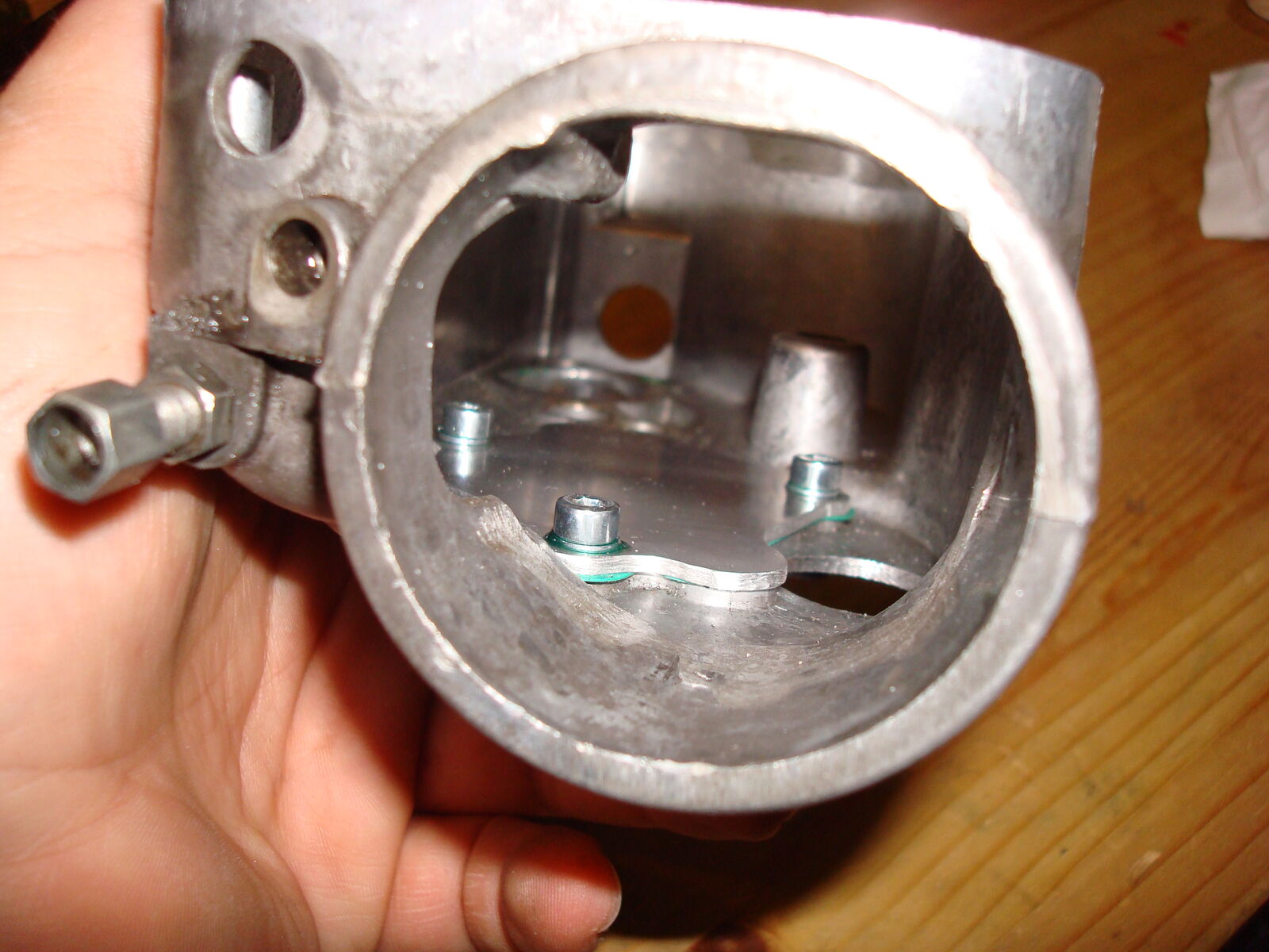

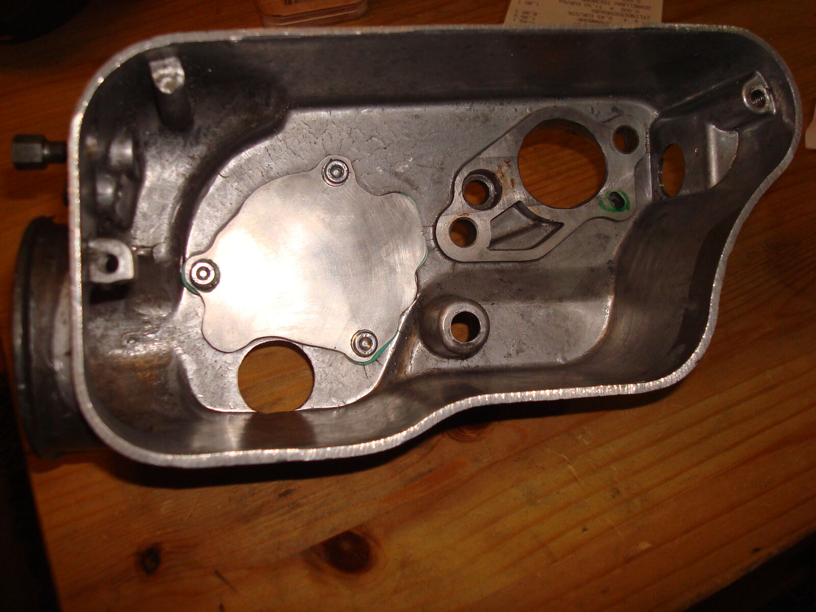

    Getrenntschmierung stillgelegt und die Pumpe aus der Vergaserwanne ausgebaut-Deckel aus Alu gemacht und draufgeschraubt-dadurch kann die Luft ungestört strömen
    Auspuff BGM Big Box Touring
    Übergang Vergaser Motorblock passend angepasst
    Vorzündung 19°
    Wollte einen Tourer und nicht das maximale rausholen-vielleicht mal später

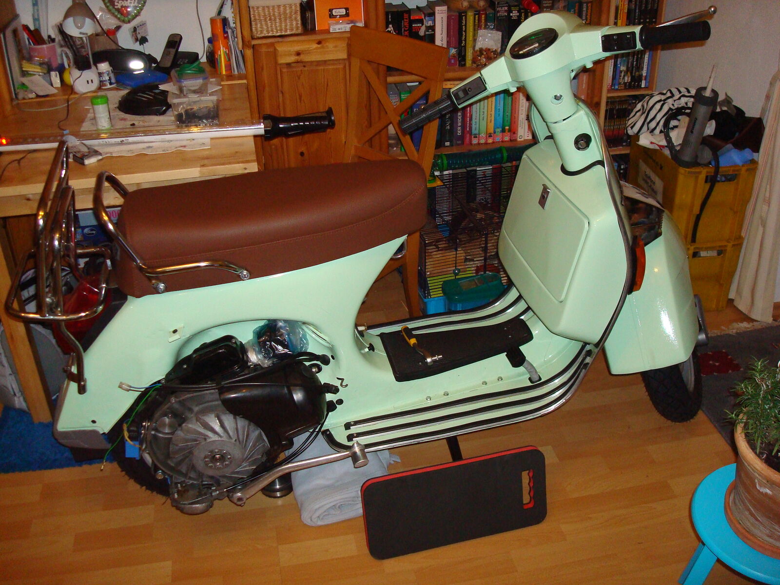

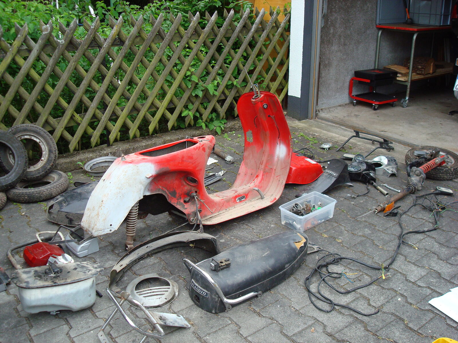

    Die Komplettrestauration: Neuer Lack mit Vorarbeiten und sandstrahlen, Elektrik neu, Seilzüge neu, Motor revidiert, Anbauteile Zierleisten und Trittbretter,
    Blinker, Lampen, Lenker, Tank etc...
    Und so wird aus einem Karosserierahmen mit Handschuhfach ein funktionierender Roller ;)

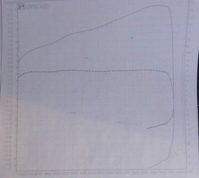

    Leistung?
  • Christian97
    1,067
    3,292
    413
    • February 27, 2018 at 16:59
    • #33
    11kw, mit viel Potenzial nach oben; sollte halt ein Tourer werden, mit dem ich auch ein paar Tausend Kilometer am Stück fahren kann, ohne mir Gedanken über den Motor zu machen ;)

    Hab grad nur die Kurven dabei.
    Werde dann die nächsten Tage mal ein paar Bilder einstellen.

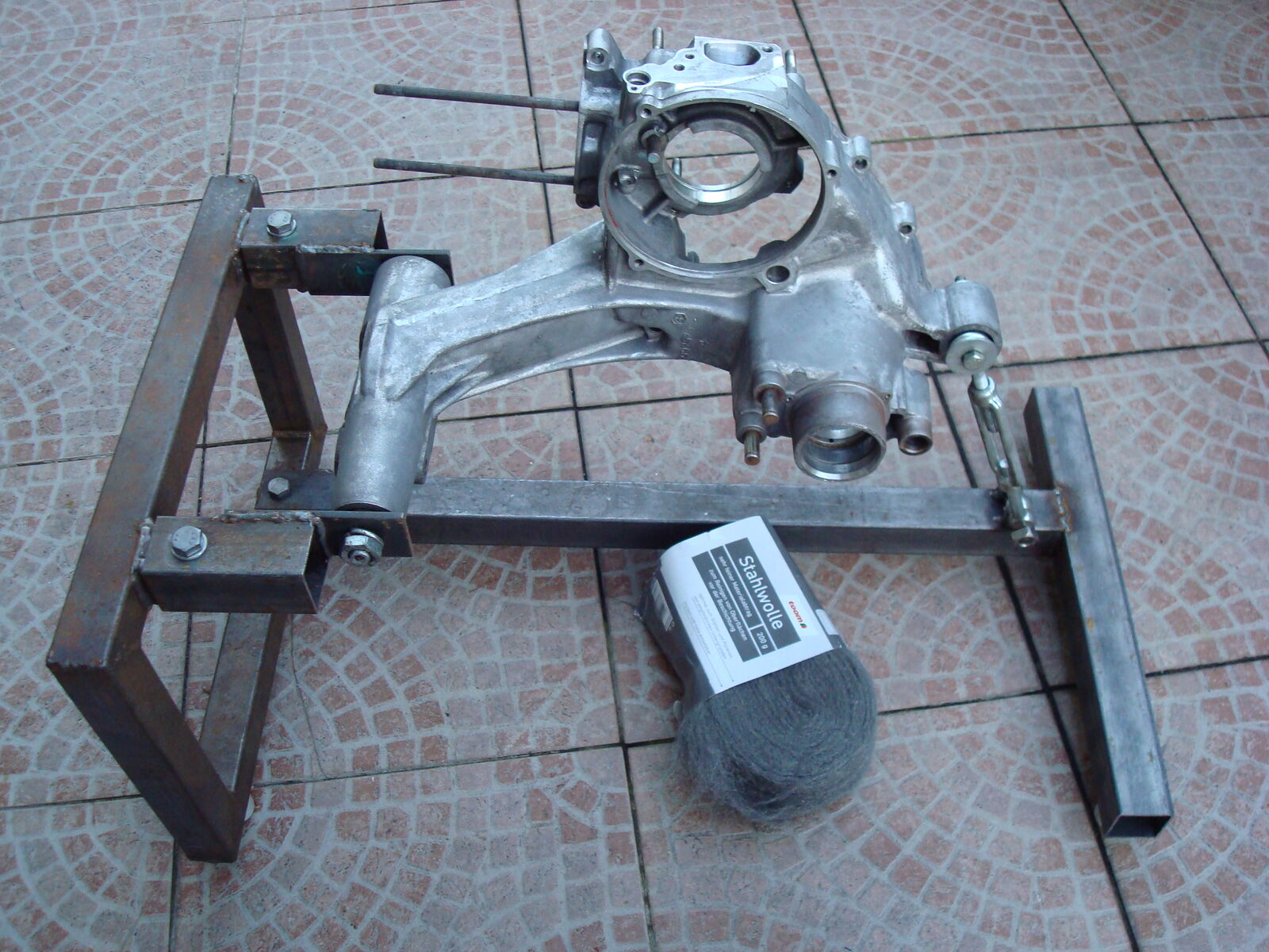

    man kommt zu nichts ;)

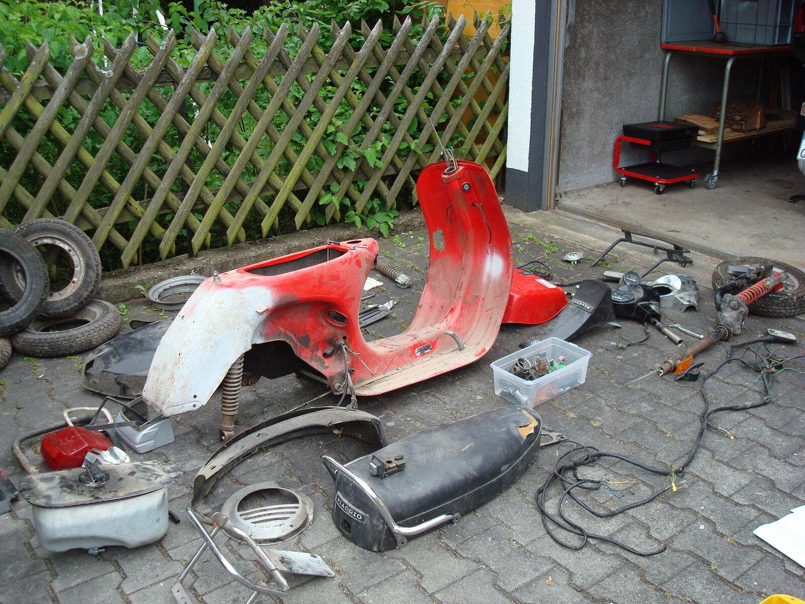

    hier ein paar Bilder
    Ja da war kein Motor dabei :+5

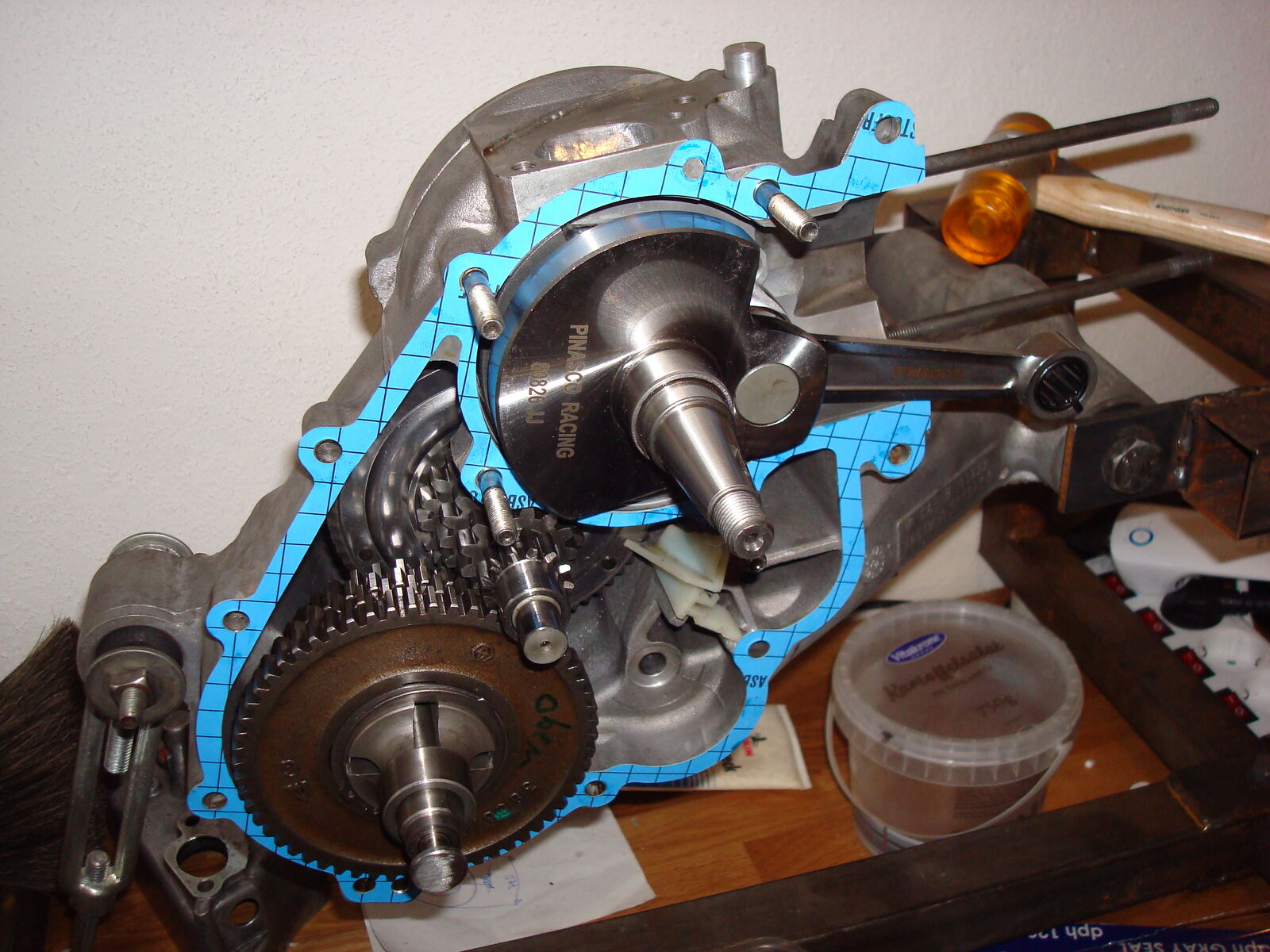

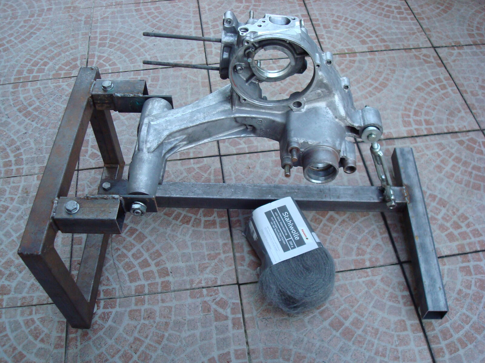

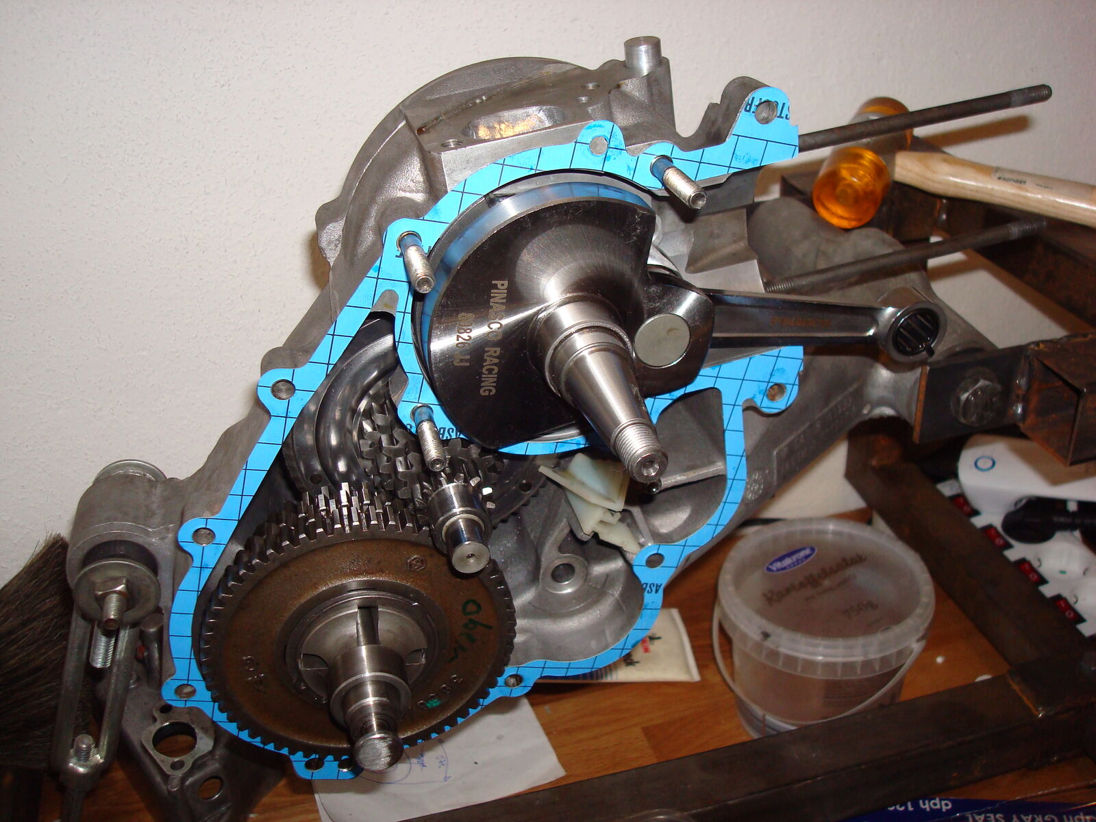

    Also besorgt und das Kackfass erst mal richtig zerlegt und gesäubert

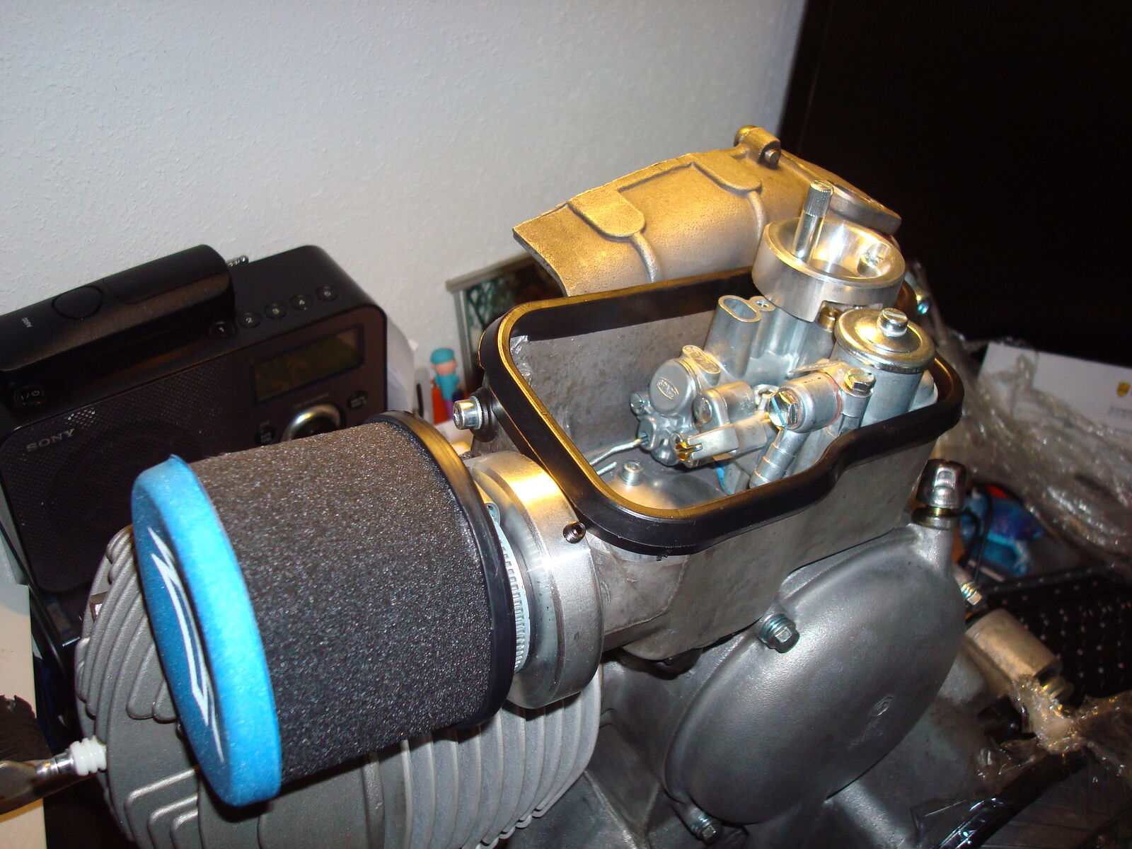

    Vergasereinlass ein wenig gestaltet
    Alle Lager raus, neue rein - gleiches mit den Radialwellendichtringen

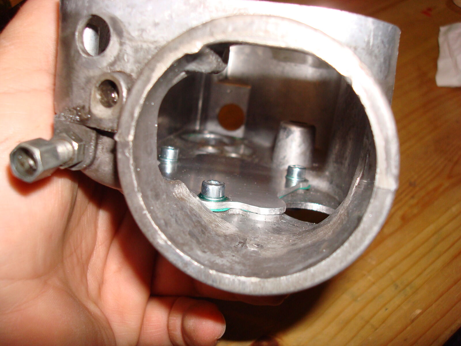

    Platte auf die stillgelegte Ölpumpe für einen besseren Fluss der Luft eingearbeitet aus altem Alurestplattenstück
    Motor zusammen und Venturi drauf

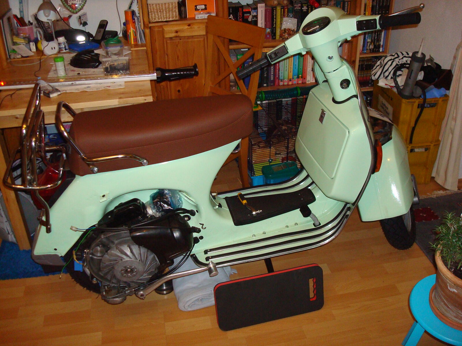

    Karosserie vom Sandstrahler geholt und dann von der Familie lacken lassen ;) ;dann im Wohnzimmer in der kalten Jahreszeit zusammengebaut
